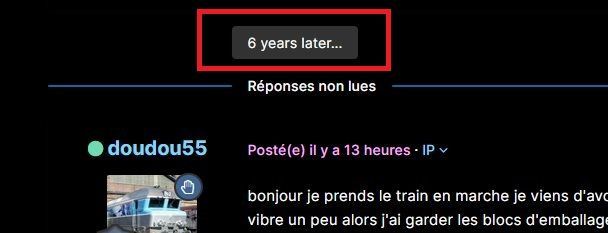

fran6p Posté(e) Mai 19, 2024 Posté(e) Mai 19, 2024 Il y a 13 heures, doudou55 a dit : je prends le train en marche La compagnie doit probablement être la SNCF avec un tel «retard» ( 6 ans ) 2
