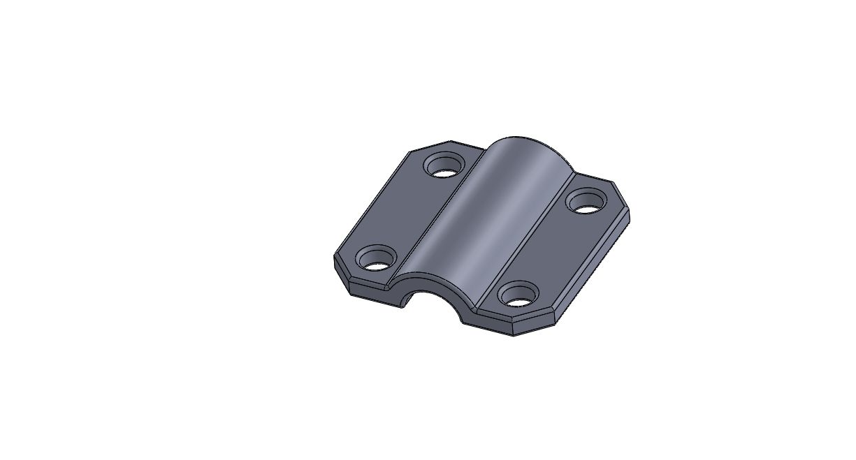

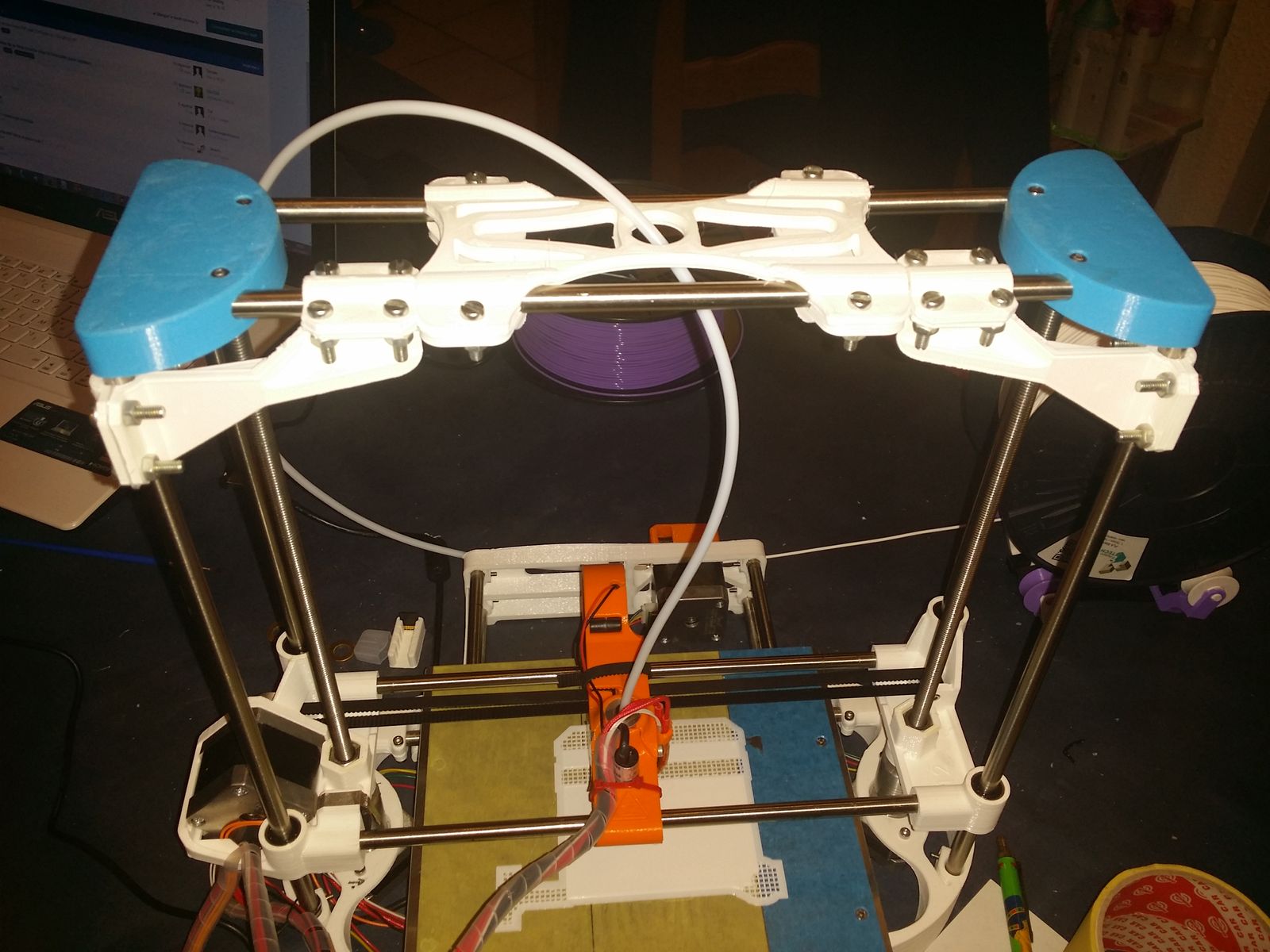

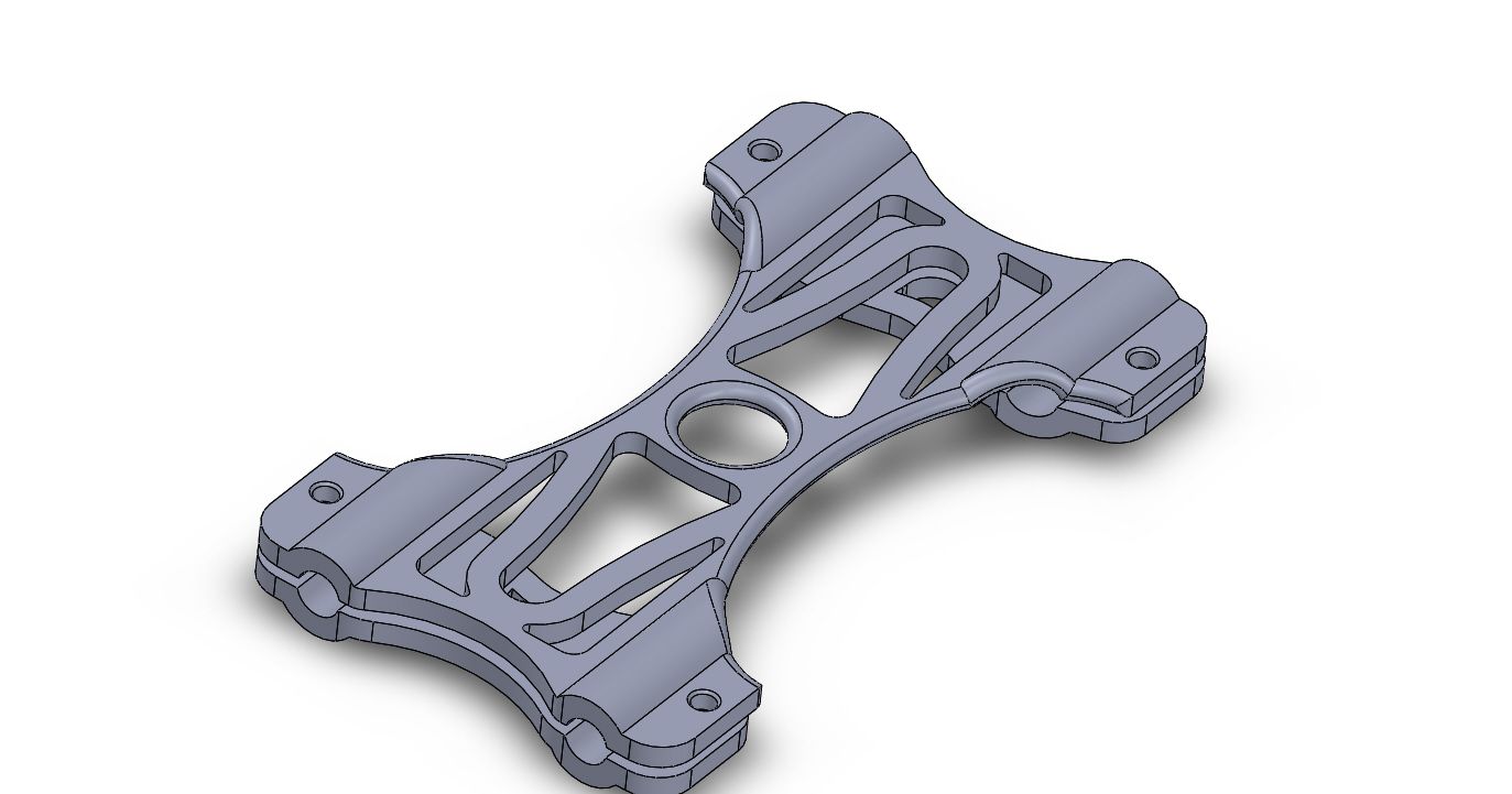

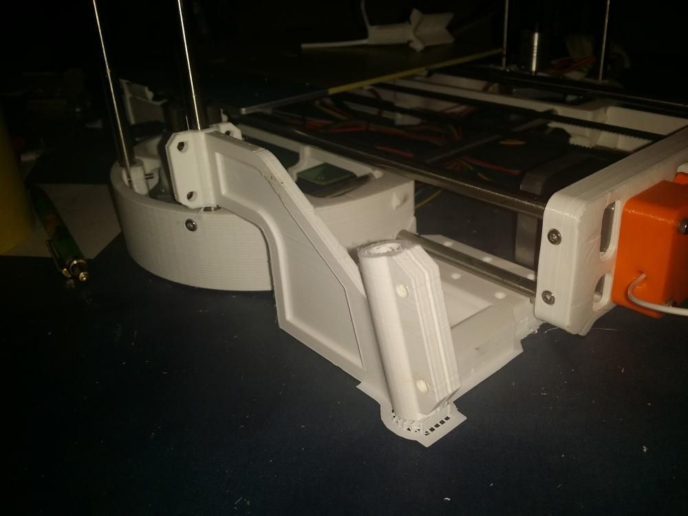

Dal Posté(e) Décembre 11, 2015 Posté(e) Décembre 11, 2015 (modifié) bonsoir, Hier, je posai la question de la hauteur max et du redémarrage après une impression au max, cette question n' était pas sans arrière pensées, car il reste un espace de dispo sur les tiges lisses, en me basant sur cet espace dispo, j' ai regardé pour commencer à renforcer la structure de la bête. pour le moment je regarde pour travailler sur le X mais le Y est déjà en cours. Le défi est de garder l'espace dispo pour imprimer (dispo testé avec système en place 204 mm sous ponterface ) ca sert a rien d' acheter 200 X 200 X 200 pour en perdre une partie après, donc voila le fruit de ma réflexion de l'instant : EDIT Modération : Citation Lien qui regroupe toutes ses créations : http://www.thingiverse.com/liar/designs Modifié (le) Janvier 23, 2016 par Weiling 12
plumcake Posté(e) Décembre 11, 2015 Posté(e) Décembre 11, 2015 Bravo, beau boulot, tu avance plus vite que moi ! Je suis d'acoord avec ta solution pour rigidifier l'ensemble mais comment penses tu garantir l'equerrage ? On reste en contact ! @suivre...
Dal Posté(e) Décembre 11, 2015 Auteur Posté(e) Décembre 11, 2015 pour l' équerrage montage a blanc sur 2 tiges et contrôle de la diagonale on sait jamais (warping,...), au montage serrage progressif des vis pour ne pas contraindre une face par rapport a l' autre 1

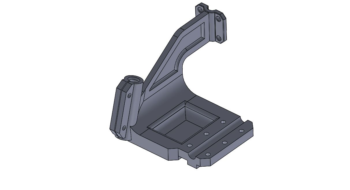

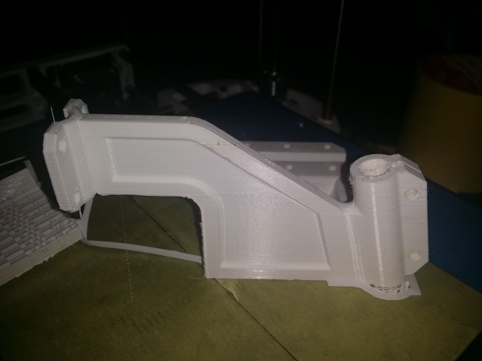

Dal Posté(e) Décembre 12, 2015 Auteur Posté(e) Décembre 12, 2015 (modifié) par contre si tu as les fichiers Dagoma en format autre que maillage je suis preneur Pour finir la pièce brut de fonderie : Modifié (le) Décembre 12, 2015 par Dal fin de prototypage 2

Dal Posté(e) Décembre 12, 2015 Auteur Posté(e) Décembre 12, 2015 (modifié) C' est pas du volumique le stl donc tu peux ouvrir mais pas modifier les fichiers. La par exemple pour les pièces tout a été fait a l' ancienne pour les prise de côtes. J'aurai gagné mon temps avec l'imprimante modélisée. bonne idée la melzi en haut mais si tu augmentes la hauteur faut peut-être prévoir de mettre du M5 au lieu du M8 pour le wobble. pour le dégagement vers le haut modif du end code pour lever de 1 ou 2 mm max avant déplacement latéral Modifié (le) Décembre 12, 2015 par Dal

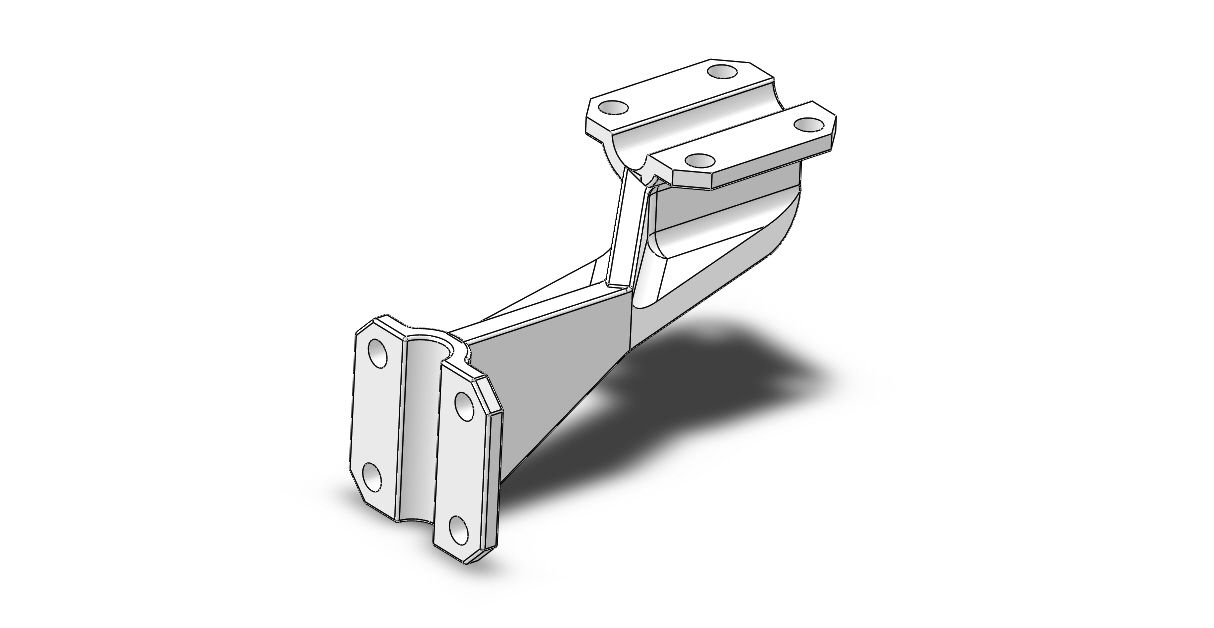

Skanif Posté(e) Décembre 12, 2015 Posté(e) Décembre 12, 2015 Joli taff bravo. J'avais eu l'idée moi aussi de renforcer ma D200 dans le même style que tu est en train de faire... du coup je crois que je vais plutot attendre tes fichiers Pour les pièces j'avoue c'est galère a reproduire, je suis en train de refaire les pièces 11 et 12 sous solidworks pour les modifier plus facilement. Mais j'ai des doutes au niveau des cotes, des fois j'ai 10mm des fois 11 bref c'est un peux aléatoire, mais je pars sur le faite que Dagoma n'a pas fait des cotes tordues du style 10,684 d'un coter et 12.547 de l'autre Si jamais je pourrais donner les fichiers.
Dal Posté(e) Décembre 12, 2015 Auteur Posté(e) Décembre 12, 2015 (modifié) Alors mon bilan: la pièce du bas est fonctionnelle, les axes sont bons, le positionnement est au poil comme on le voit su la photo du message précédent mais je me suis fait avoir par manque d'expérience du matériau et au final je trouve la pièce trop "souple" pour assurer sa fonction donc modif pour résoudre ce problème...j'en profite aussi pour remonter le perçage de l'ecrou de barre qui est un peu bas et tant qu'on y est pour améliorer l'intégration sur l'existant.En tout cas le creux dans la face horizontale et super pratique pour ne plus chercher ces c*** de micro sd qui se cachent toujours sous la machine (c'est nul en plus, je connais la cachette) Pour les cotes de la machine c'est plus ou moins variable effectivement j'ai comparé entre les pièces du haut d'origine et celles que j'ai du reimprimer tellement celles livrées étaient déformées et même sur les entre-axes y'a des diffences entre les 2 modèles Modifié (le) Décembre 12, 2015 par Dal 1
