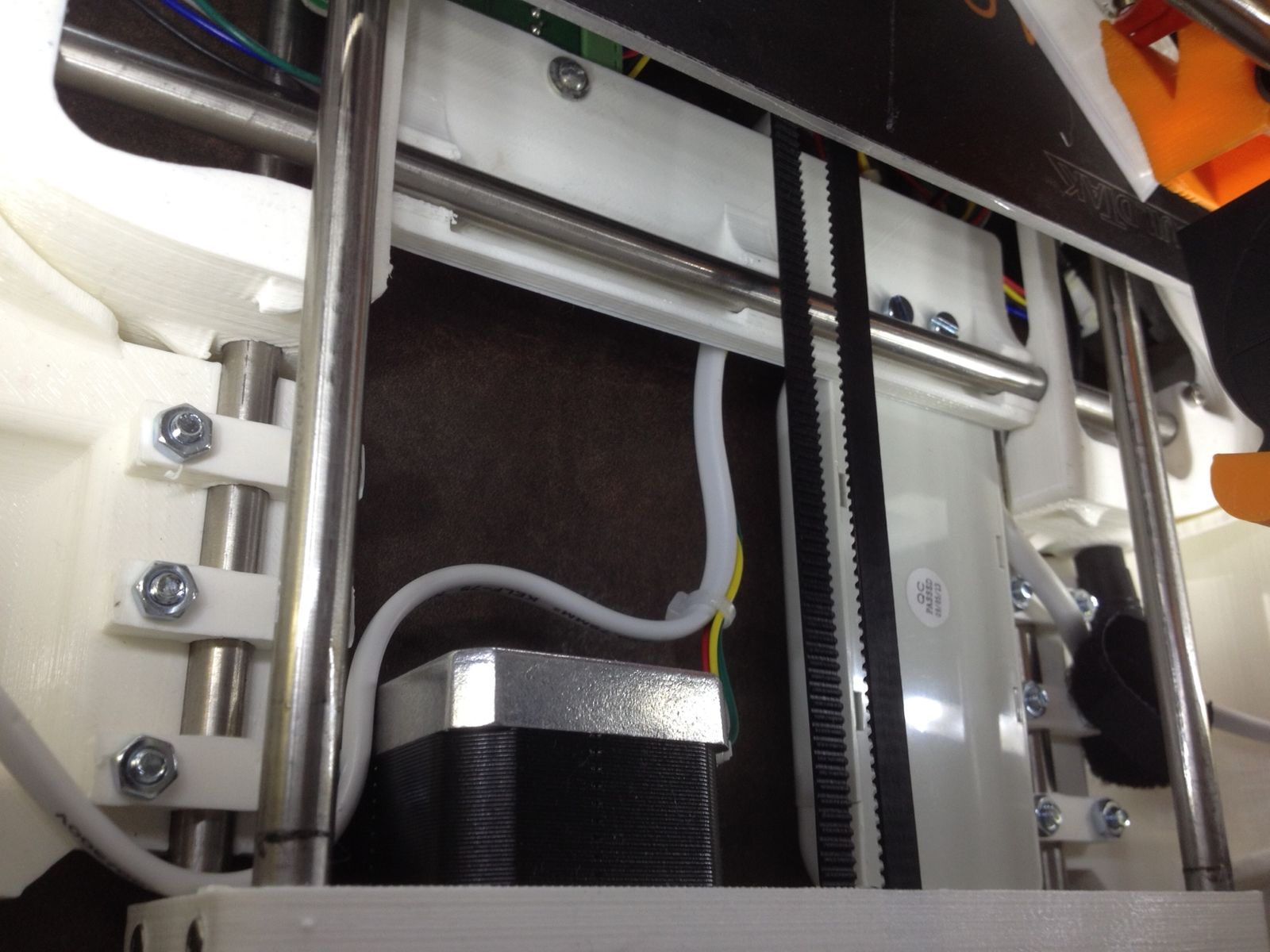

Dal Posté(e) Février 20, 2016 Auteur Partager Posté(e) Février 20, 2016 Sur ce point précis, je suis totalement partiale, donc oui pour ma part, d'autres diront la même chose et enfin certains diront que ça sert à rien. Ça fera pas faire le café à la Dagoma, mais ça permet d'avoir moins de vibrations durant l'impression. (le but est pas d'empêcher la vibration, c'est simplement pas possible, mais de lui faire perdre son intensité en mettant des pièces qui agissent, en diffusant la vibration naissante sur plusieurs voies et surtout sans la mettre en raisonnance, sans lui permettre de propager en direct, avec les demi lune courte, ou avec le renfort centrale qui par sa conception sert à absorber une partie des vibrations. les renforts X et Z ont une section qui agit aussi dans ce sens) enfin la triangulation à une section faible sur la pièce du haut pour permettre en même temps que le maintien, de faire l'amortissement d'une partie des vibrations. voilà pour l'explication technique. Si tu remontes le poste y'en a qui en sont satisfaits. Lien vers le commentaire Partager sur d’autres sites More sharing options...

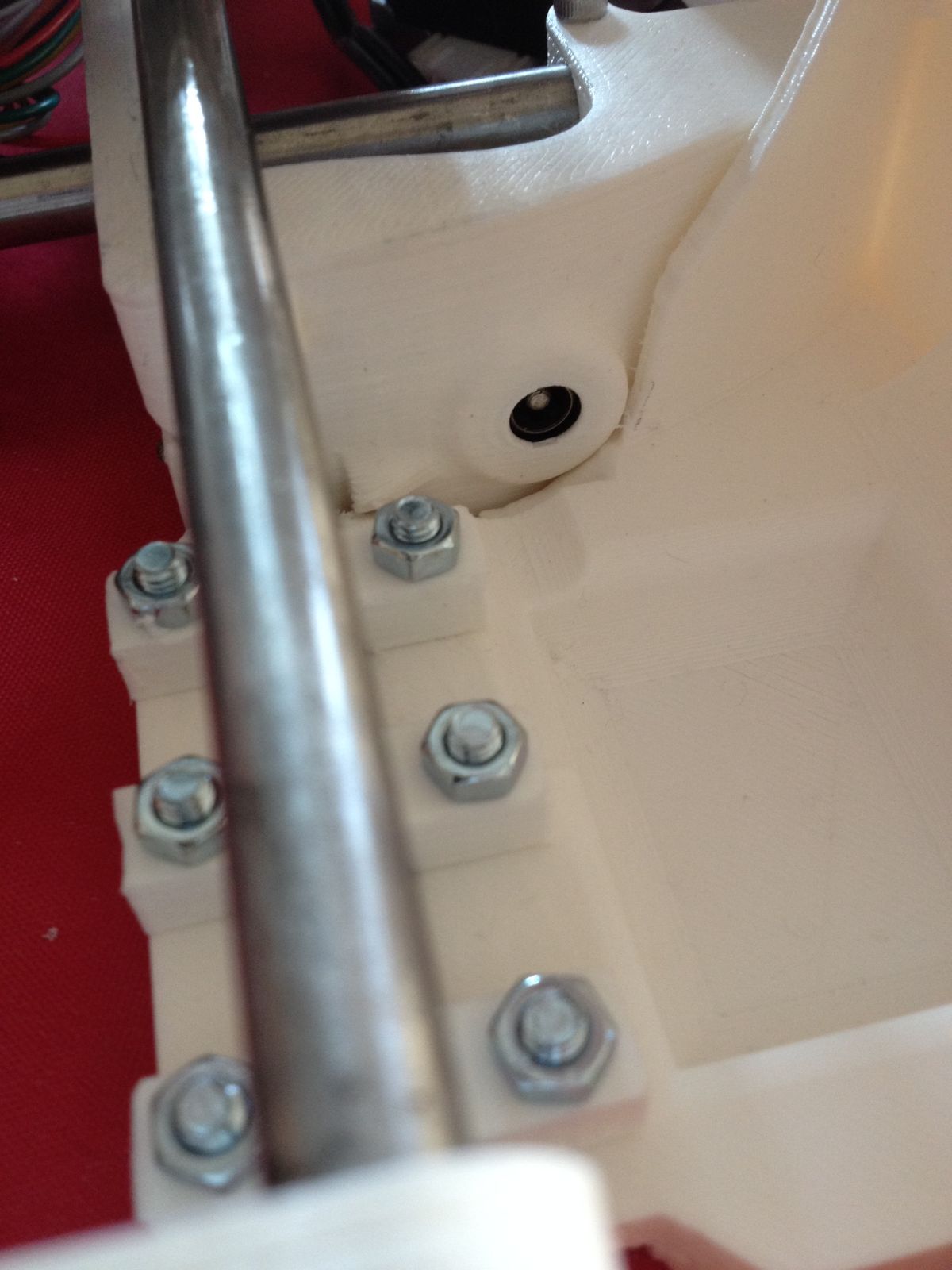

LEGER JC Posté(e) Mars 14, 2016 Partager Posté(e) Mars 14, 2016 (modifié) Bonjour à tous, Je suis un nouveau possesseur de D200 et nouveau membre du forum. Ce que je vais écrire ci-dessous a peut-être déjà été dit précédemment dans ce topic mais je n'ai pas le courage de parcourir les 34 pages. Félicitation DAL pour les pièces et pour les recherches sur les modification. Je viens d'imprimer et de monter les pièces de renfort de châssis. Comme le montre la photo jointe, il y a un décalage de 5 bons mm entre l'alésage fait pour l'alim et la place réelle du connecteur sur la D200. Peut-être que DAGOMA a modifié dernièrement la le support latéral gauche ? Si tu veux, je peux te mesurer précisément la distance afin que tu modifies la pièce et mette la nouvelle version sur Thingiverse. De même, coté droit, l'ergot de maintien du coté droit ne passe pas avec ta pièce. La encore, j'ai du enlever un peu de matière. Je peux te faire une photo si tu veux. Voilà, bonne journée et à bientôt. Modifié (le) Mars 14, 2016 par LEGER JC Lien vers le commentaire Partager sur d’autres sites More sharing options...
Dal Posté(e) Mars 14, 2016 Auteur Partager Posté(e) Mars 14, 2016 Merci de l'info,Je n' ai jusqu' a présent pas eu ce genre de retour, mais tu fais bien de m' avertir, je verrai pour faire la modif si j' ai d'autres retours concernant ce problème se présentent. ps :Tu peux me faire suivre les photos du pb en MP pour voir de quoi il en retourne Lien vers le commentaire Partager sur d’autres sites More sharing options...

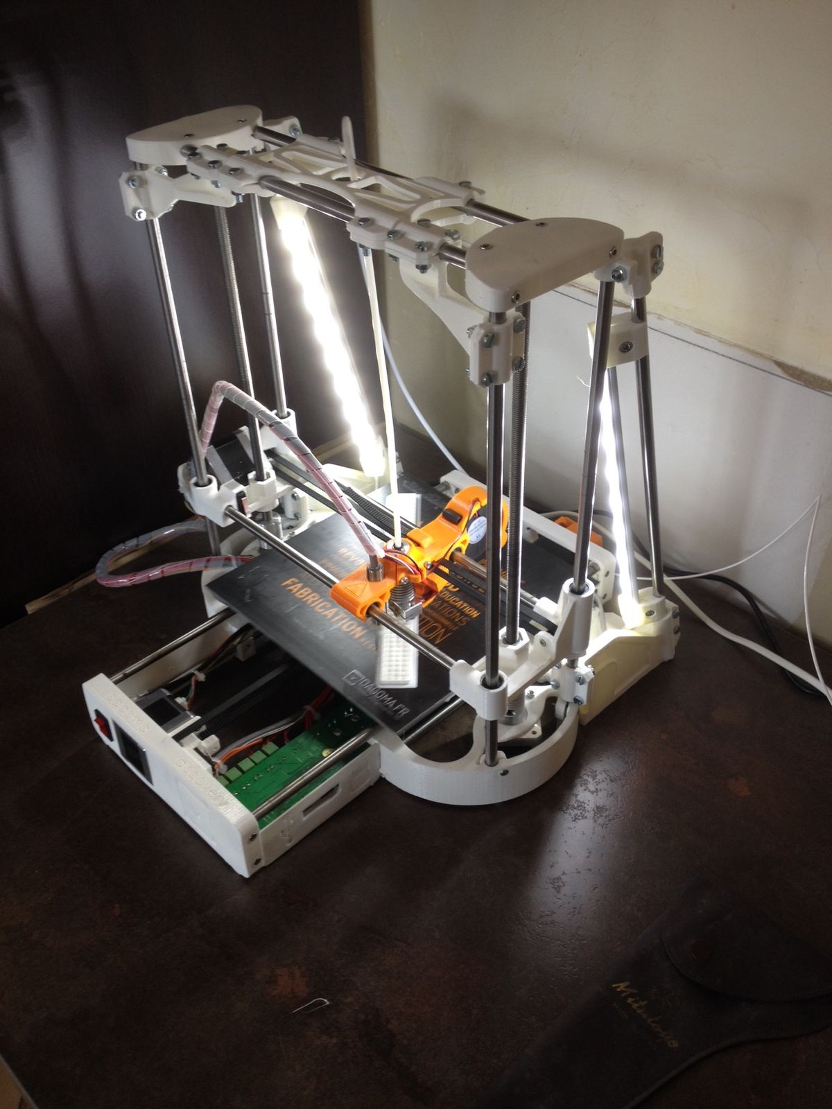

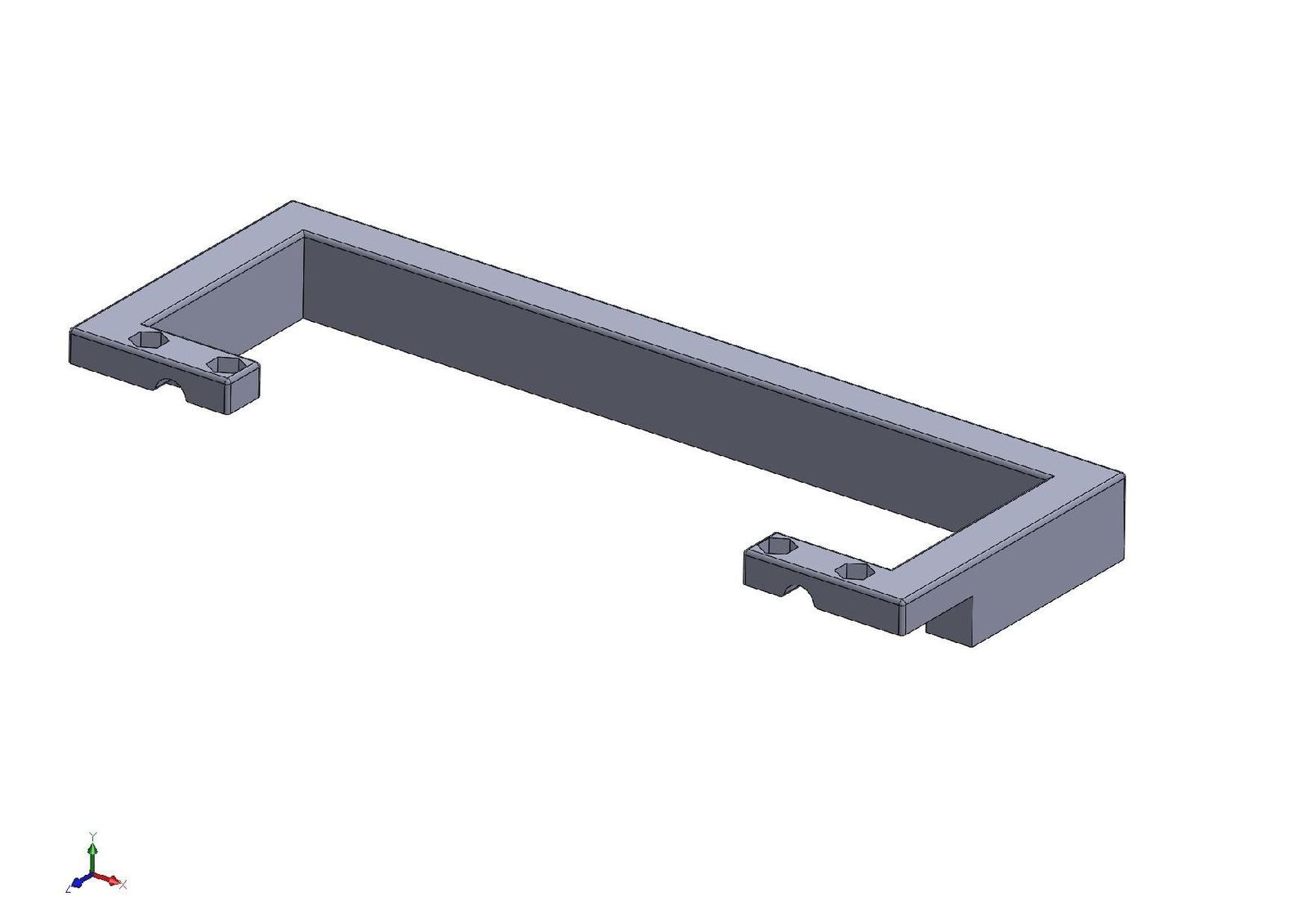

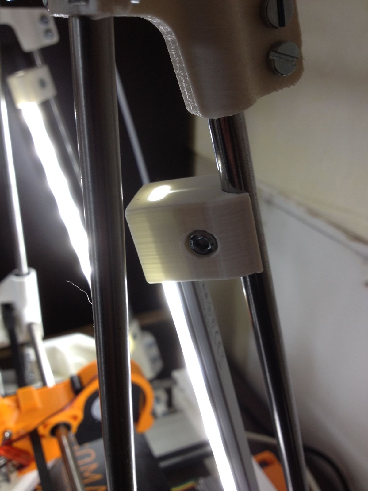

LEGER JC Posté(e) Mars 27, 2016 Partager Posté(e) Mars 27, 2016 Bonjour à tous, Après mise en place des pièces de DAL sur ma D200, cette dernière vient de se parer de lumière !!! Fixation de 2 barres LED par 4 pinces avec vis et écrou intégrés, plaque en dessous de la tige transversale, sous le plateau, pour le maintien du transfo LED et de la melzi. J'en avais marre de ne pas bien voir ce que j'imprime. En cours d'impression, une butée arrière qui va se reprendre sur les renforts de DAL pour éviter que le plateau ne touche au mur si l'imprimante est trop prêt du dit mur. On s'amuse comme on peut. Bon week-end de Pâques 2 Lien vers le commentaire Partager sur d’autres sites More sharing options...
Dal Posté(e) Mars 27, 2016 Auteur Partager Posté(e) Mars 27, 2016 Beau boulot, qui s' intègre parfaitement au reste. Et en plus l' alimentation indépendante des leds et totalement invisible et ensemble solidaire de la machine. Original et fonctionnel, esthétique et pratique. Lien vers le commentaire Partager sur d’autres sites More sharing options...
LEGER JC Posté(e) Mars 27, 2016 Partager Posté(e) Mars 27, 2016 Merci !!!! Je vais mettre les STL sur Thingiverse demain. 1 Lien vers le commentaire Partager sur d’autres sites More sharing options...
iCedric Posté(e) Mai 6, 2016 Partager Posté(e) Mai 6, 2016 (modifié) Le 13/3/2016 at 17:17, LEGER JC a dit : ... Comme le montre la photo jointe, il y a un décalage de 5 bons mm entre l'alésage fait pour l'alim et la place réelle du connecteur sur la D200. Peut-être que DAGOMA a modifié dernièrement la le support latéral gauche ? ... Bonjour DAL, je viens d'imprimer tes pièces, Merci !!! je confirme le problème rencontré par @LEGER JC... obligé de "retailler" la pièce pour que la partie alim rentre parfaitement. @++ Modifié (le) Mai 6, 2016 par iCedric Lien vers le commentaire Partager sur d’autres sites More sharing options...
Dal Posté(e) Mai 8, 2016 Auteur Partager Posté(e) Mai 8, 2016 Salut, 2 retours de suite valent la peine de se pencher sur le problème, effectivement suite à une demande de modif du fichier pour une machine hors standard en Z, la cotation du trou à subit une modification non prévue initialement (les mystères de l' informatique, les joies du sur mesure...). Merci de m' avoir fait remonter l' info, le fichier est corrigé, étant sur une autre configuration, je n' ai pas pu le valider directement. Lien vers le commentaire Partager sur d’autres sites More sharing options...
