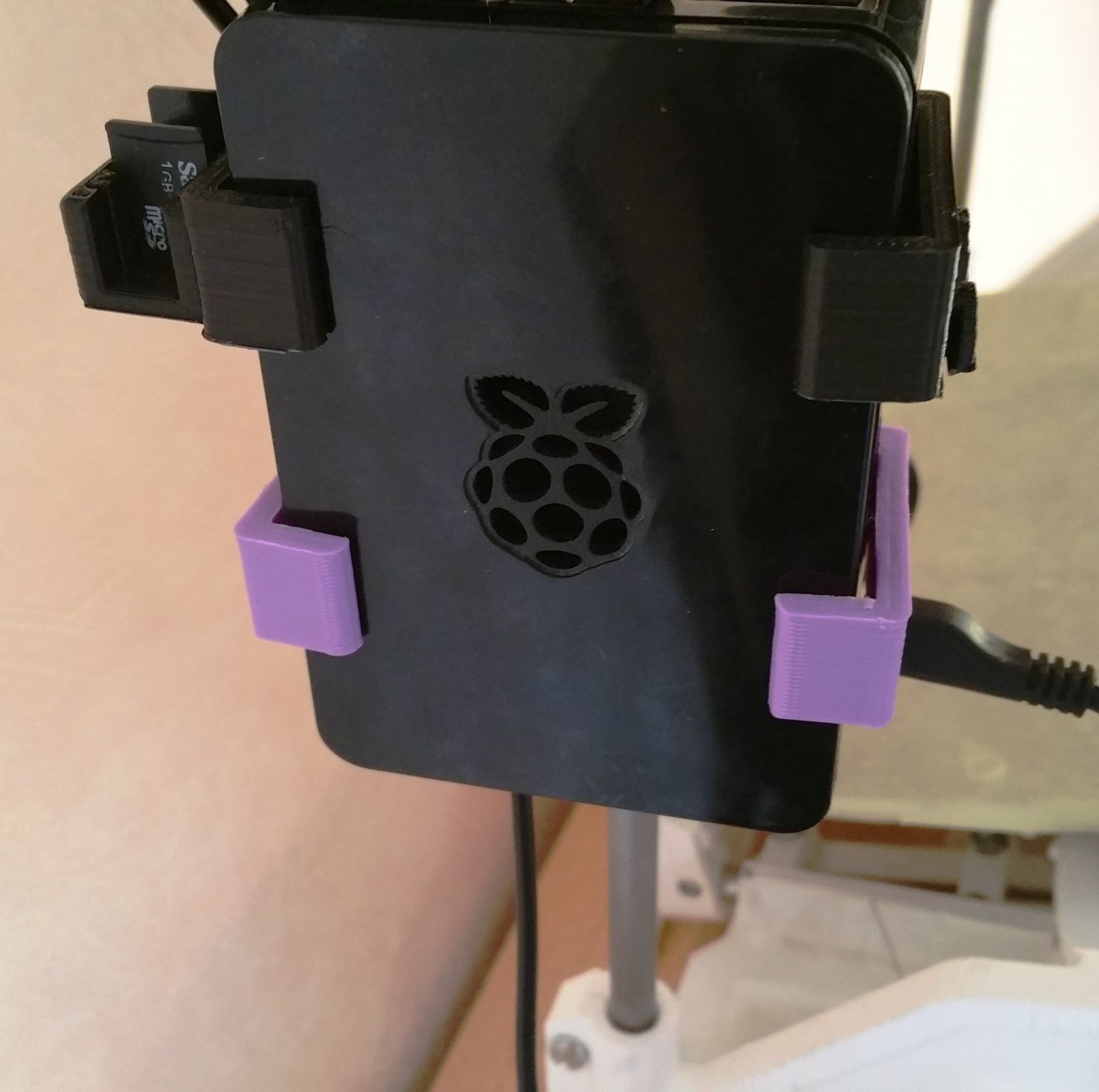

Petite question sur ton support pour raspi2, le fichier sur thingiverse sur à la bonne échelle ???  Parce que je ne vois pas bien comment ca marche ton truc...
Une petite photo vaut mieux qu'un long discours :
rasp.thumb.jpg.0a2892fd15536e97872bd6980

Un grand merci dal !!  Effectivement c'est beaucoup plus clair...  Tu devrais peut être mettre cette photo sur thingiverse.

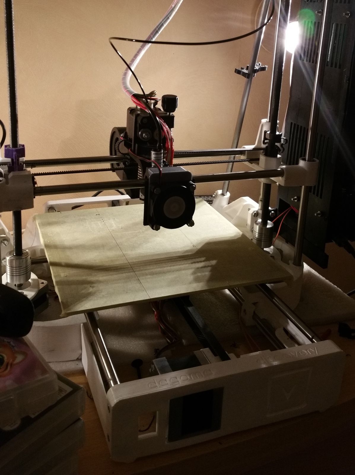

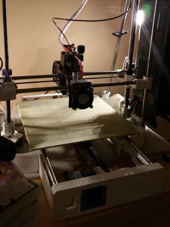

Suite: renforts latéraux installés à l'arrière, antiwoble et second ventilateur( qui a mis du temps à arriver...)
Pour parfaire le tout, un bout de tapis de gym en guise de coussin pour la reine !
Encore Merci Dal, la qualité s'est grandement améliorée !

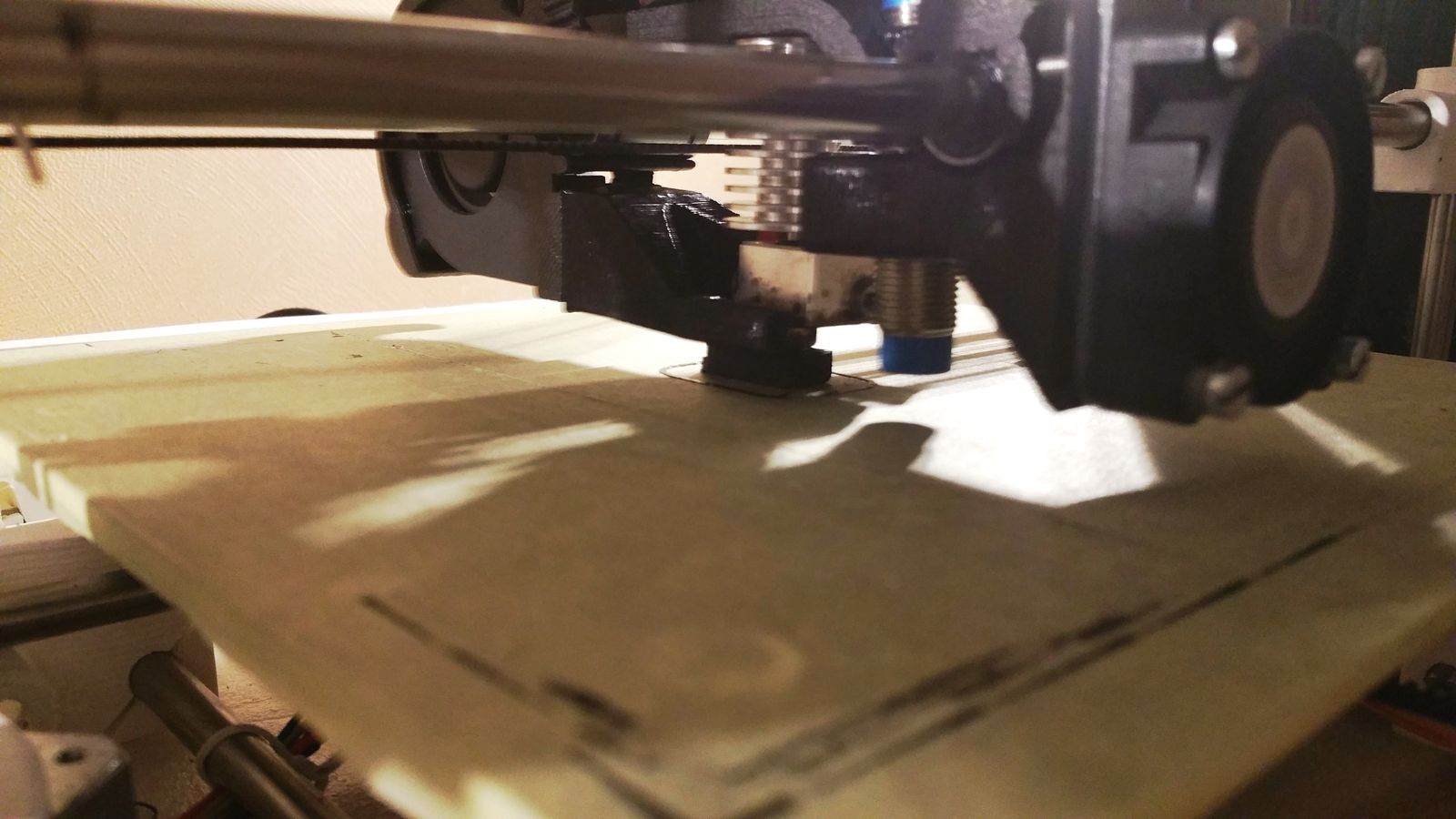

Aujourd'hui petite modif du système de ventilation, pourquoi avoir 2 ventilos qui utilisent chacun la moitié du flux pour refroidir 2 endroits ?? (réponse :parce que la tête de dagoma était dans cette configuration et que j' avais trop de flux avec le second ventilo)
Donc modif pour utiliser le ventilo dago, en créant 3 circuit de circulation du flux différents, pour refroidir la pièce et le mien pour refroidir le haut de la tête d' extrusion :
20160127_204135.thumb.jpg.82576382e81873

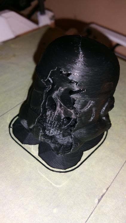

En parlant de la dite configuration, comme j' avais du mal à choisir entre une tête bien faite et une tête bien pleine j' ai choisi les 2 options :

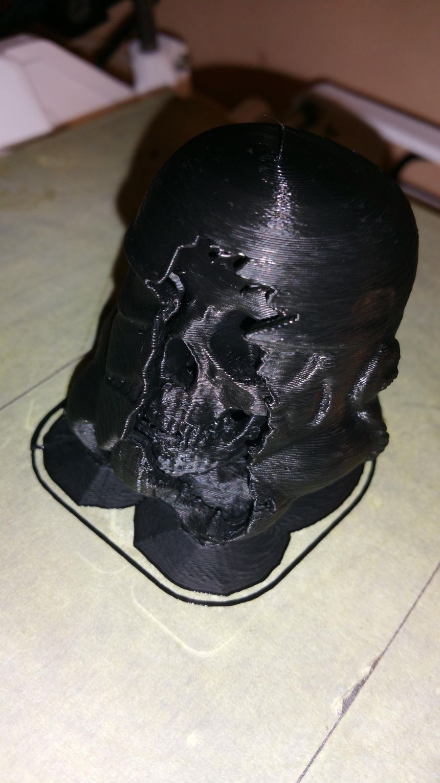

j'ai posté une pièce fait avec pour faire un test dans la section mes impressions 3D je reposte ici pour les distraits :
20160129_172539.thumb.jpg.0f8a18fa3f256f
