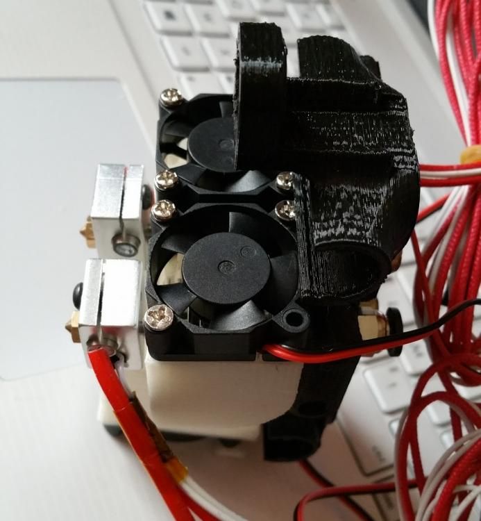

Wrmaeleun Posté(e) Mai 29, 2016 Posté(e) Mai 29, 2016 Il y a 23 heures, Dal a dit : Salut @Wrmaeleun, Je ne vais pas pouvoir t' aider sur ce coup la, je suis passé sous direct drive depuis janvier en redessinant toute la tête et donc en ayant des côtes differentes des tiennes. PicaBoubx m'a donné des fichiers .ini au top !! Par contre, là où tu peux m’aider, c'est sur le paramétrage pour imprimer ta soufflerie adaptable (la pièce 06)... J'ai essayé en Octofiber noir, en Octofiber orange, avec différents paramètres : le résultat est dégueu Faut-il mettre des supports ? Quels paramètres d'impression ? Si d'autres peuvent me répondre aussi... Merci d'avance
Dal Posté(e) Mai 29, 2016 Auteur Posté(e) Mai 29, 2016 (modifié) @Wrmaeleun, Pour l'impression, tu poses sur le plateau la partie qui reçoit le ventilateur et normalement ça imprime sans problème Merci à @Picaboubx pour t'avoir mis à disposition ses fichiers INI Modifié (le) Mai 29, 2016 par Dal 1
Wrmaeleun Posté(e) Mai 29, 2016 Posté(e) Mai 29, 2016 il y a 17 minutes, Dal a dit : @Wrmaeleun, Pour l'impression, tu poses sur le plateau la partie qui reçoit le ventilateur et normalement ça imprime sans problème OK, donc je tourne la pièce dans cura et print sans support ?? Tes productions sont géniales !!!
Dal Posté(e) Mai 29, 2016 Auteur Posté(e) Mai 29, 2016 Tu peux l'imprimer sans support, la forme de la pièce le permet,et je me demande (je n'ai pas fait l'essai) si tu n'aurais pas du support qui se mettrai à l'intérieur de la pièce dans cette position ? Merci pour ton enthousiasme vis à vis des pièces, ça fait toujours plaisir de voir son travail apprécié et utile.

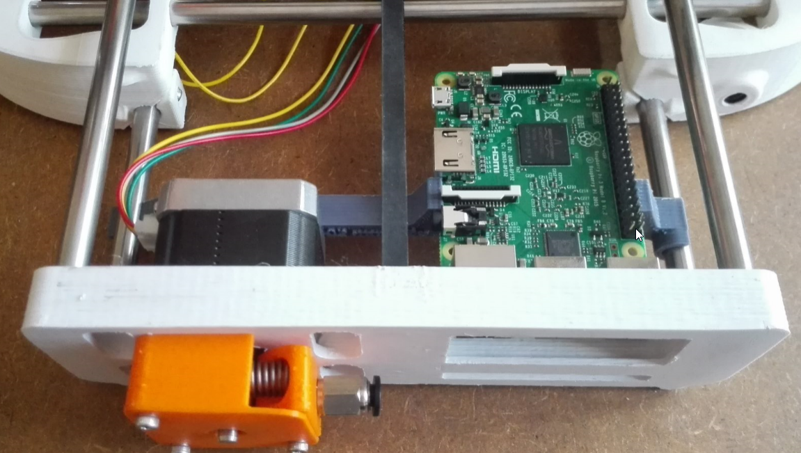

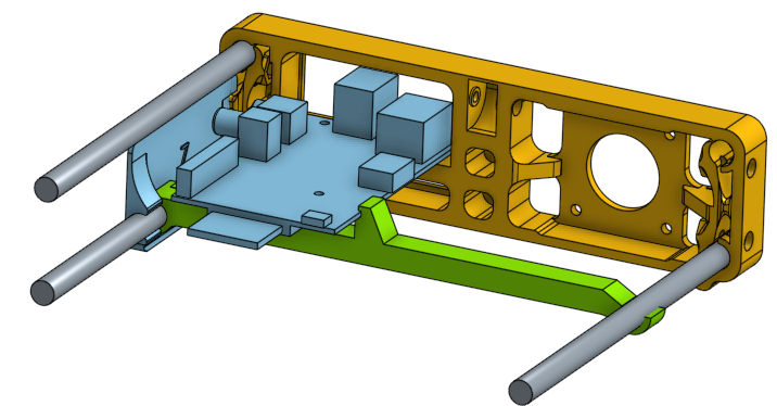

Le NeurOne Posté(e) Aout 21, 2016 Posté(e) Aout 21, 2016 B'jour DAL, et félicitation et merci pour toutes ces pièces de renfort. Juste histoire d'apporter ma petite pierre à ton édifice, voila une idée de positionnement pour le raspberry (je n'ai qu'un Pi B, mais l'idée reste valable pour un Pi3) J'ai redessiner modifiée (comme j'ai pu) la pièce de base de l'imprimante (en jaune) avec Onshape.com (un solidworks online). voila pour l'idée 1
Wrmaeleun Posté(e) Aout 21, 2016 Posté(e) Aout 21, 2016 @Le NeurOne : Il fallait y penser !!! Sympa cette idée, bravo
Le NeurOne Posté(e) Aout 21, 2016 Posté(e) Aout 21, 2016 Tout l'électronique étant en dessous, ça m'a paru un emplacement logique. 1
Wrmaeleun Posté(e) Aout 21, 2016 Posté(e) Aout 21, 2016 Ça chauffe pas trop ? Sinon il faudra prévoir un ventilo...
Le NeurOne Posté(e) Aout 22, 2016 Posté(e) Aout 22, 2016 non, l'espace reste bien dégagé et le plateau ne couvre pas vraiment.
Dal Posté(e) Aout 22, 2016 Auteur Posté(e) Aout 22, 2016 Salut @Le NeurOne, Tu es allé à la cave pour retrouver ce post ???? Merci en tout cas d' avoir pensé à me soumettre TON idée, elle est intéressante, pour moi le seul bémol c'est de laisser le rasp en fixe sur la Dago.Comme je m' en sers pour pas mal de truc, je préfère l' avoir facilement dispo, mais cela ne retire rien à la qualité de la pièce pour qui, peut ou veut le laisser en fixe. Pour améliorer le principe, pourquoi ne mettre la pièce en appui contre les demi-lune ? tu aurais 2 avantages en faisant cela : 1) meilleure stabilité de la carte pour les connexions / déconnexions de cables 2) possibilité de fixer la carte avec 1 ou 2 M3 pour s'assurer du maintien en position du rasp. le rasp étant en appui sur la "pièce jaune" rien ne t'empêche de reculer la seconde pièce ( il faut juste penser au dégagement pour la carte mémoire et mettre la position du ou des trous pour fixer la carte dessus ) la modif est simple à faire et devrait t’apporter pas mal de confort d' utilisation. Comme quoi avec un seul neurone certains s' en sortent bien mieux que pas mal d' autres qui en ont plus ..... 1

Le NeurOne Posté(e) Aout 22, 2016 Posté(e) Aout 22, 2016 (modifié) j'avoue que quand j'ai parcouru les 36 pages de ce sujet (si, si je l'ai fait dimanche tout l'aprem) , j'ai pas trop regardé les dates ... j'ai surtout vu que DAL et Stan42 (avec son propre topic) étiez les deux plus gros contributeurs concernant les améliorations et mods de la dagoma. Et ca m'a donné pleins d'idées. Et oui, j'aime le partage. J'aime à croire que savoir et connaissances ne valent rien s'il ne sont pas partagés. @Dal si par demie-lune tu entends les deux pièces blanches en demie-cercles, je ne l'ai pas fait, car j'ai monté à demeure un PI B (dont je ne savais plus trop que faire) et son connecteur d'alim est en // de la carte mémoire, et donc tape dans l'axe inox. Et comme je vais le laisser à demeure, j'ai commandé un convertisseur 12->5v et le pi sera alimenté par le même circuit que l'imprimante. Il y a 4 heures, Dal a dit : Salut @Le NeurOne, Comme quoi avec un seul neurone certains s' en sortent bien mieux que pas mal d' autres qui en ont plus ..... C'est ce que je dis à tout le monde : Quand je vois ce que certains font d'un cerveau entier, et ce que je fais avec un seul Neurone ... Avec un cerveau complet, j'aurait un QI de 300 ;-) PS : Comment il fait @Dal pour générer les évidements dans les pièces ? et surtout avec quel logiciel les dessine-t-il ? Modifié (le) Aout 22, 2016 par Le NeurOne pour par faire de multipost 1
Dal Posté(e) Aout 22, 2016 Auteur Posté(e) Aout 22, 2016 Je parlai juste de décaler la piéce grise, en laissant le rasp exactement à la même place, comme ca, elle (la pièce grise) est en appui contre les pièces blanche (la pièce grise ne pourrait donc pas reculer plus ) et tu pourrais donc en profiter pour utiliser les fixations existante du rasp pour faire son maintien, ca éviterai que le rasp puisse reculer lors du branchement d'un usb ou du rj45 par exemple . Y'a presque rien à faire comme modif sur la pièce grise pour pouvoir le faire. (comme la rasp reste à demeure tu as juste à prévoir le passage du lecteur de la carte memoire sans te soucier de son changement régulier et rajouter 2 oreilles pour les trous)

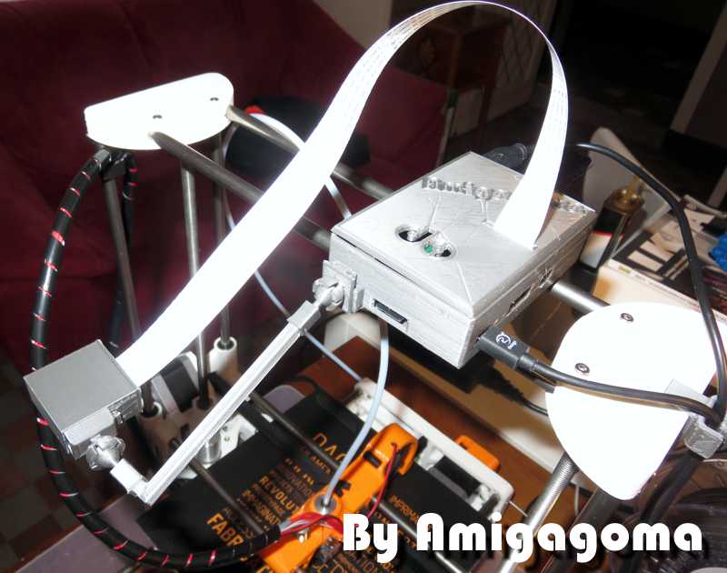

amigagoma Posté(e) Aout 22, 2016 Posté(e) Aout 22, 2016 Perso je l'ai perché comme cela j'ai pu mettre la camera du raspberry aussi Amigagoma
Le NeurOne Posté(e) Aout 22, 2016 Posté(e) Aout 22, 2016 Il y a 4 heures, Dal a dit : Je parlai juste de décaler la piéce grise, en laissant le rasp exactement à la même place, comme ca, elle (la pièce grise) est en appui contre les pièces blanche (la pièce grise ne pourrait donc pas reculer plus ) et tu pourrais donc en profiter pour utiliser les fixations existante du rasp pour faire son maintien, ca éviterai que le rasp puisse reculer lors du branchement d'un usb ou du rj45 par exemple . Y'a presque rien à faire comme modif sur la pièce grise pour pouvoir le faire. (comme la rasp reste à demeure tu as juste à prévoir le passage du lecteur de la carte memoire sans te soucier de son changement régulier et rajouter 2 oreilles pour les trous) Je comprends mieux, j'y ai pensé, mais le pi, ne porte pas sur la pièce blanche, d'ou la position de ma "passerelle" à peu pres centrée. En plus contre la pièce blanche, elle gênait les deux parois mobiles ... au départ, j'ai même failli en faire 2, mais j'ai trouvé ça trop luxueux, la avec une seule, ya rien qui bouge.
Dal Posté(e) Aout 23, 2016 Auteur Posté(e) Aout 23, 2016 Le 22/08/2016 at 23:05, Le NeurOne a dit : Je comprends mieux, j'y ai pensé, mais le pi, ne porte pas sur la pièce blanche, d'ou la position de ma "passerelle" à peu pres centrée. En plus contre la pièce blanche, elle gênait les deux parois mobiles ... au départ, j'ai même failli en faire 2, mais j'ai trouvé ça trop luxueux, la avec une seule, ya rien qui bouge. Quand c'est pour soi, ce n' est jamais assez luxueux Maintenant si ca fait le boulot, c' est déjà pas mal.et là ou est la pièce, c' est pas non plus un endroit tres exposé, donc l' efficacité suffit bien
