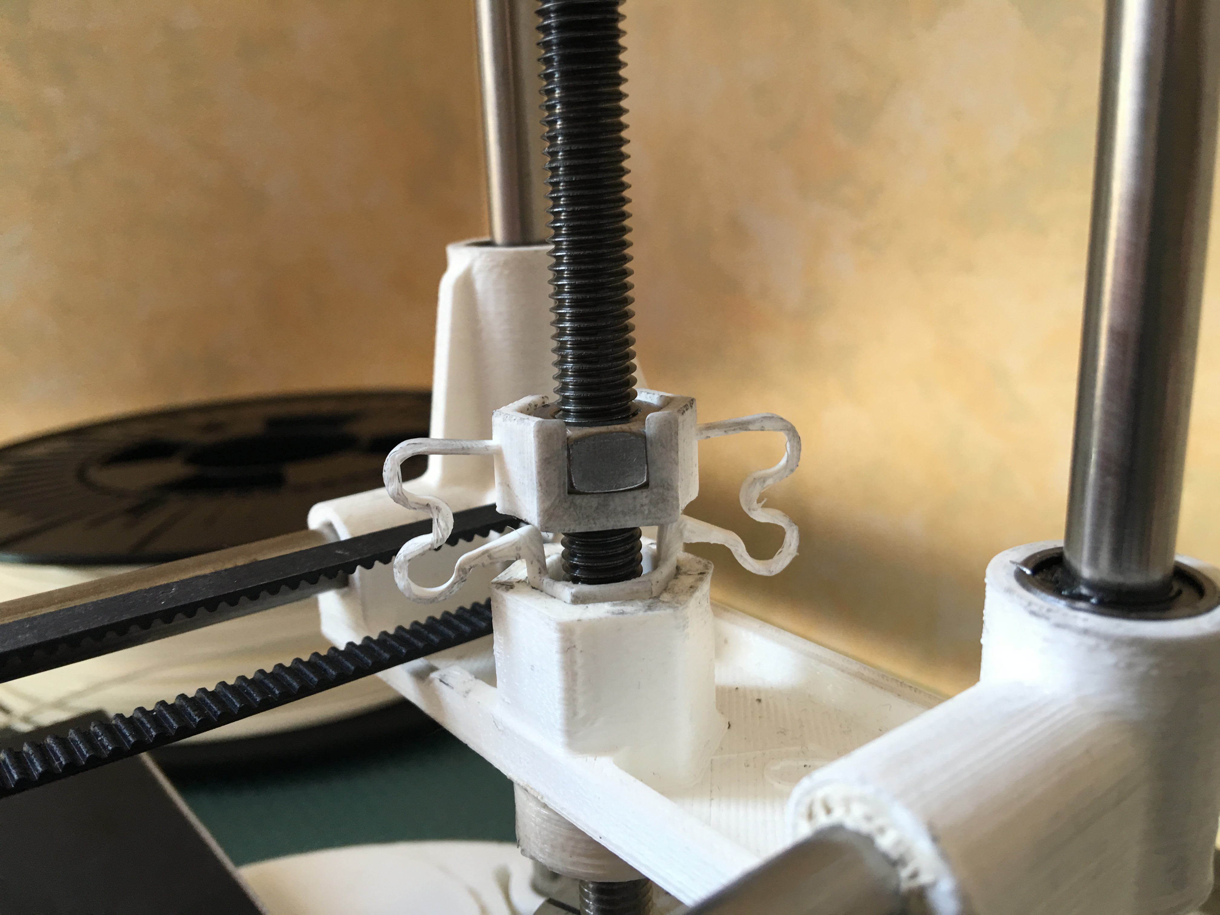

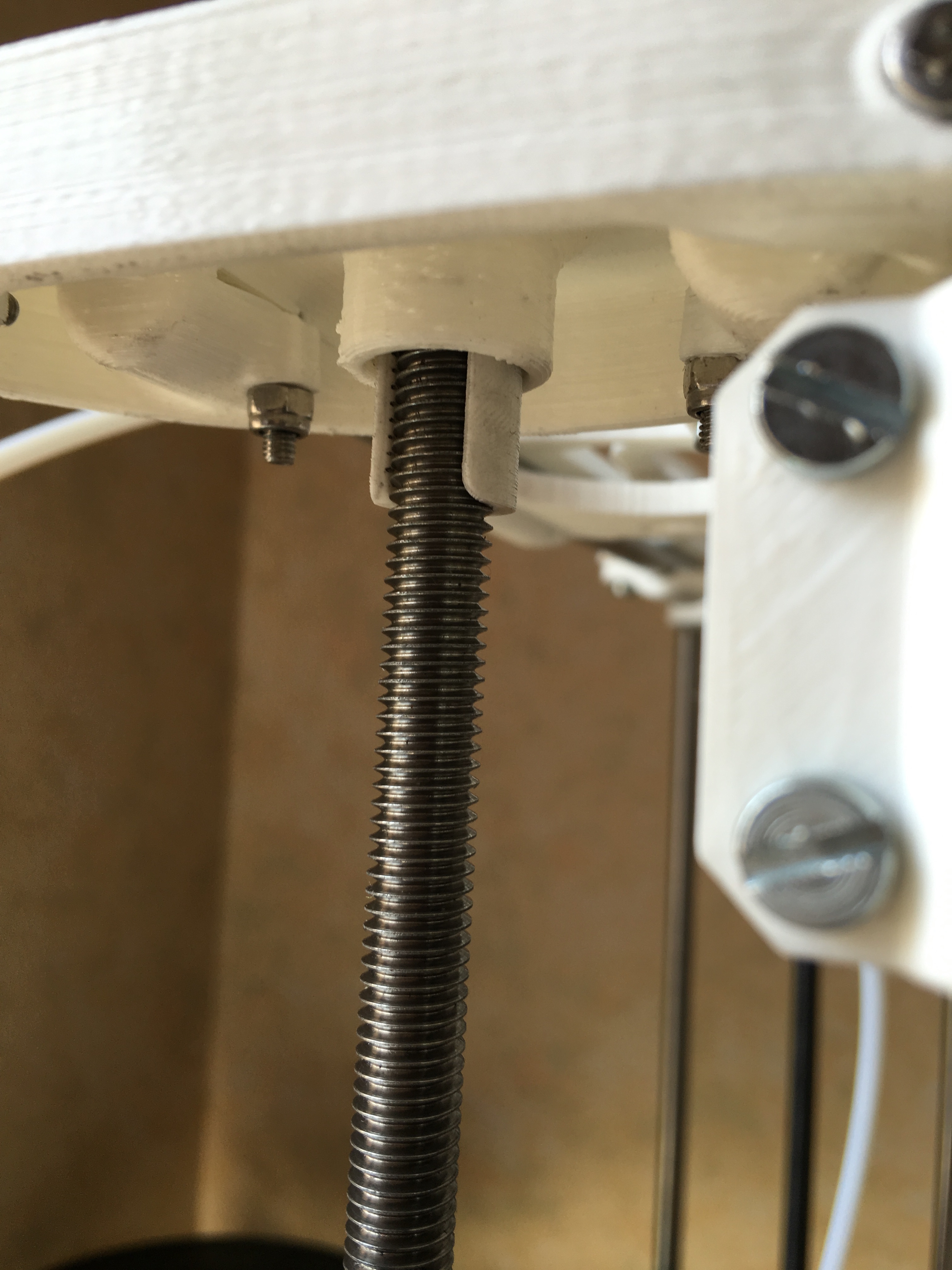

Vodevil Posté(e) Mai 15, 2016 Posté(e) Mai 15, 2016 (modifié) Bonjour @Dal ! Tu as fait un super boulot, j'adore ta vision des améliorations. Je n'ai pas tout mis car je suis flemmard donc j'installe seulement ce qui ne m'oblige pas à tout démonter J'ai donc utilisé ton renfort haut (qui, effectivement, améliore la rigidité) et j'ai, depuis ce matin, installé tes antiwooble et le renfort haut de tige que tu conseilles avec. Je ne suis pas sur d'avoir correctement installé les antiwooble (pourtant j'ai respecté les indications lues sur ce topic) car sur le haut de l'antiwooble (avec l'écrou), le plastique a un jeu qui permet de temps en temps à l'écrou de tourner sans entrainer le plastique (surtout sur une montée/descente trop rapide type palpeur) et sur la droite j'ai un léger bruit du ressort sur la tige fileté (et je m'interroge si ça ne peut pas abimer la tige ce frottement ?) pourtant je l'ai mis comme avec l'écrou, enfin je crois. J'ai fais une vidéo mais on ne voit pas les deux problèmes (et quand je filme les soucis n'arrivent pas et inversement ^^) : Je n'ai pas assez de recul pour dire si c'est efficace ou non, sur 2 essais ça semble légèrement différents (difficile à dire si c'est mieux, le wooble est plus régulier, moins débordant, mais les lignes sont peut-être très légèrement plus larges) je vais essayer d'autres essais, en tout cas rien que l'essai vaut la chandelle tellement le wooble est un de nos pire ennemies Bonne journée ! PS : 4 photos de l'installation anti-wooble : Révélation Modifié (le) Mai 15, 2016 par Vodevil 1
Dal Posté(e) Mai 16, 2016 Auteur Posté(e) Mai 16, 2016 Salut @Vodevil, Merci pour ton retour d' expérience de montage, les modifications que j' ai mis sur thingiverse sont pour la plupart modulaire et ne nécessite que peu ou pas de démontage pour les mettre en place et elles sont, de plus, réversible facilement. Pour l' anti-wooble il me semble, par rapport aux photos, que tu as trop vissé l' écrou supérieur, et que ton ressort et complétement comprimé dans son logement et c' est pour cela qu'il frotte sur la tige (tu as raison c'est pas tres bon pour la tige). Regardes si tu peux soulever un peu les pièces qui maintiennent l'axe X si tu n' as pas ou trés peu de jeu c' est sûr ton écrou supérieur est trop bas, si tu as autours de 10 mm de jeu possible c' est bon.(si tu as pas de jeu ca fera pas bien le boulot et, en plus, en cas de contact c' est la buse qui va prendre, c' est facile à corriger donc ce serait dommage de laisser comme ça) Le bon montage c' est ressort et antiwooble par dessus avec le ressort en légère compression (sur ma machine j' ai env 10 mm de la partie inférieur de l' antiwooble qui sort du logement hexagonal contrairement à la photo de ta machine) Dernier conseil : mets les antiwooble pour avoir les "bras" parallèle à la tête ca évitera les contact en course max du chariot
Vodevil Posté(e) Mai 17, 2016 Posté(e) Mai 17, 2016 J'ai refait comme tu l'indique, et waou là ça marche carrément mieux je confirme j'ai moins de wooble et j'ai fais plusieurs tests pour vérifier ! Merci énormément @Dal. Il me reste un petit jeu sur l'écrou à gauche (près du moteur), donc on voit l'écrou qui bouge un peu à chaque déplacement du Z mais je pense que j'essayerai d'imprimer à une échelle plus fine comme 0.95 pour mieux "tenir" l'écrou. Après je ne suis pas sur que ça change quelque chose au wooble, mais ce qui est étrange c'est que je n'ai pas ce "jeu" à droite
Dal Posté(e) Mai 18, 2016 Auteur Posté(e) Mai 18, 2016 Salut @Vodevil Pour le jeu sur l' écrou rien de grave, ça n' aura aucune incidence sur ton impression, c' est juste que tu dois avoir un peu plus desserré de ce côté et que le ressort appui un peu moins sur la pièce et donc laisse un peu plus de liberté à l' écrou. imprimer en réduisant l' échelle ne réglera pas le pb puisque dans ce cas la c' est l' autre partie hexagonale qui aurait du jeu. 2
Vodevil Posté(e) Mai 21, 2016 Posté(e) Mai 21, 2016 (modifié) Ah et bien j'ai eu un sacré problème pendant une initialisation (phase du palpeur) l'écrou est monté tout seul sans se prendre pendant l'anti-wooble. J'ai direct arrêté et remis tout en place mais pas pratique. Ce qu'il faudrait c'est un mélange entre tes 2 versions d'écrou avec seulement la partie haute qui soit fermée (pour mieux maintenir l'écrou) ou alors une version avec la partie haute qui tient l'écrou légèrement plus courte (comme une échelle de 0.95 mais juste pour la partie haute). Je n'ai pas trouvé tes fichiers en éditables donc ma question est la suivante : pourrais-tu essayer (quand tu auras le temps ^^) de faire une version alternative comme proposé ? Merci encore pour tout, Bonne journée ! PS : je suis parti sur plusieurs centaines d'heures d'impression (par morceaux) en faisant ce T-Rex entier et à l'échelle 1.25 : http://www.thingiverse.com/thing:275091 Modifié (le) Mai 21, 2016 par Vodevil
Dal Posté(e) Mai 21, 2016 Auteur Posté(e) Mai 21, 2016 Salut @Vodevil, J'ai fait une modif sur le fichier pour maintenir un peu plus l' écrou, ca ne sera de toute façon que mieux, mais je pense que c' est surtout un point dur sur ta tige filetée qui est à l' origine du problème. (ou un petit morceau de PLA sur le filetage, expérience perso). Fait plusieurs montée descente pour vérifier que tout va bien sur au moins 160 - 190 mm pour etre sûr que ta tige filetée est bien lisse et n' accroche nulle part, normalement il n' y a que très peu d' effort (juste la pression du ressort) sur cet écrou et il devrait suivre sans aucun problème, si il accroche, c' est un problème entre l' écrou et la tige à 100%. (Avec cette modif tu devrais pouvoir imprimer ton T REX l' esprit tranquille ) 1
Vodevil Posté(e) Mai 21, 2016 Posté(e) Mai 21, 2016 (modifié) Waou, un énorme merci ! Je vais attendre la fin des fémurs vers minuit pour imprimer tes nouveaux anti-woobles Et j'ai vérifié avant les fémurs : aucun point dur ni PLA sur la tige... étrange. Merci encore ! EDIT : @Dal tu es un génie, je viens d'installer ton nouvel antiwooble sur mon coté gauche qui n'était pas bon et hop parfait j'ai encore moins de wooble, chapeau ! Bon quand j'aurai le temps entre deux impressions de dinosaure il faudrait que je fasse pareil pour le deuxième à droite mais lui n'est pas urgent ^^. Merci encore ! Modifié (le) Mai 21, 2016 par Vodevil

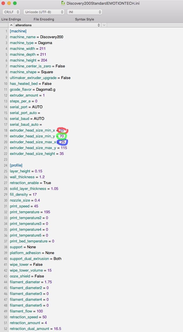

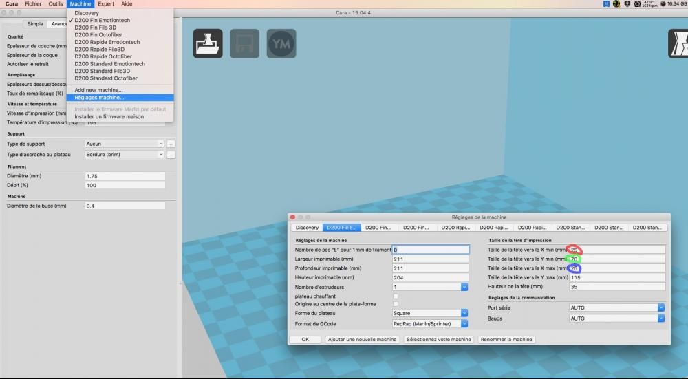

Wrmaeleun Posté(e) Mai 28, 2016 Posté(e) Mai 28, 2016 Le 13/1/2016 at 22:19, Picaboubx a dit : Bon voila j'ai trouvé 2 solutions pour la modif : soit via les fichiers ini , soit par le Réglage machine dans Cura 15.04.4 Dans mon cas j'ai ajouter 10mn de chaque coté ce qui donne 25 au lieu de 15, et 30mm vers l'avant (ventilo de 20mm) ce qui donne 70 au lieu de 40mm Salut, Ayant laissé de côté CbD pour passer à un Cura plus complet, j'essaie aussi de faire plusieurs configs pour la Disco... Tu pourrais m'envoyer tes fichiers .ini ? Merci d'avance.
