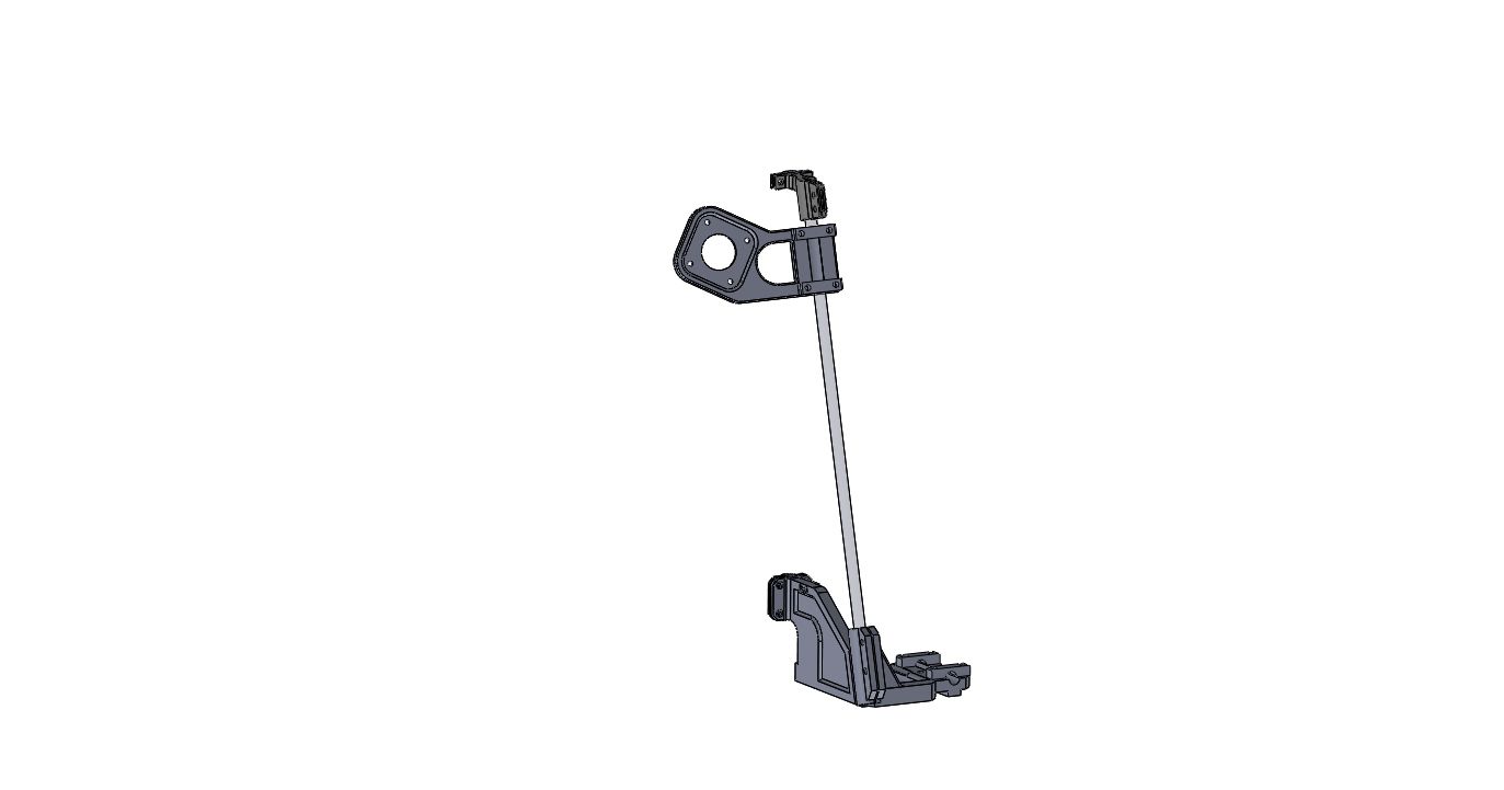

sylphide Posté(e) Décembre 16, 2015 Posté(e) Décembre 16, 2015 génial. quelle hauteur fait ta pièce de test ? Je vais essayer d'installer que tes renforts du haut, peut-être qu'il y en aura assez pour maintenir l'équerrage du portique.
Dal Posté(e) Décembre 16, 2015 Auteur Posté(e) Décembre 16, 2015 (modifié) Ceux qui prennent les axes verticaux et horizontaux ? Ils solidifient pas mal le portique c'est suffisant dans 80% des cas; le renfort centrale c' est, j' avoue, un peu du luxe, celui la n' est pas indispensable (il maintien le // des 2 tiges sup), mais il en jette, et il permet de guider le filament . Le nerf de la guerre reste le renfort avec les tiges pour un plan et celui qui prend les tiges verticles et horizontales dans les autres plans . il y a une heure, Skanif a dit : @Dal C'est possible d'avoir les fichiers originaux au lieu des STL? J'ai commencé à travailler la dessus sur le principe Open-source, mais suite à la polémique sur la licence Dagoma, et à la remarque pertinente sur la récupération possible (hypothétique mais possible) de l' un (Dagoma) du travail des autres (nous, et la, moi en particulier) pour faire évoluer sa machine, j'ai mis, moi aussi, les fichiers sous licence pour protéger mon travail . Vous pouvez l' imprimer, l'utiliser, mais pas le transformer ni le vendre, la licence est indiquée sur thingiverse et les fichiers sont enregistrés sous CC .Je compte sur votre compréhension sur cette explication, Peut-être que les choses évolueront dans le temps .... Modifié (le) Décembre 16, 2015 par Dal 2

crocodanser Posté(e) Décembre 16, 2015 Posté(e) Décembre 16, 2015 celle du parallellisme des barres du haut. Je ne l'ai pas encore vue. Je l'ai juste vue en camera vu que l'impression n'était pas fini quand je suis parti au taff ce matin Par contre il y a certaine pièce qui m'ont l'air un peu complexe à imprimer. J'ai l'impression qu'il faut beaucoup de support d'accroche...
Dal Posté(e) Décembre 16, 2015 Auteur Posté(e) Décembre 16, 2015 nan pas plus que ça, c'est laquelle ?
crocodanser Posté(e) Décembre 16, 2015 Posté(e) Décembre 16, 2015 (modifié) Voici la pièce imprimé (ça rentre pîle poile pour l'instant :)) : Voici la pièce un peu dure à imprimer : Modifié (le) Décembre 16, 2015 par crocodanser
Dal Posté(e) Décembre 16, 2015 Auteur Posté(e) Décembre 16, 2015 c' est celle qui rentre le moins bien pour contraindre un peu le systeme. pour la seconde pièce je l' ai mis à la verticale y'a pas trop de support comme ça 1

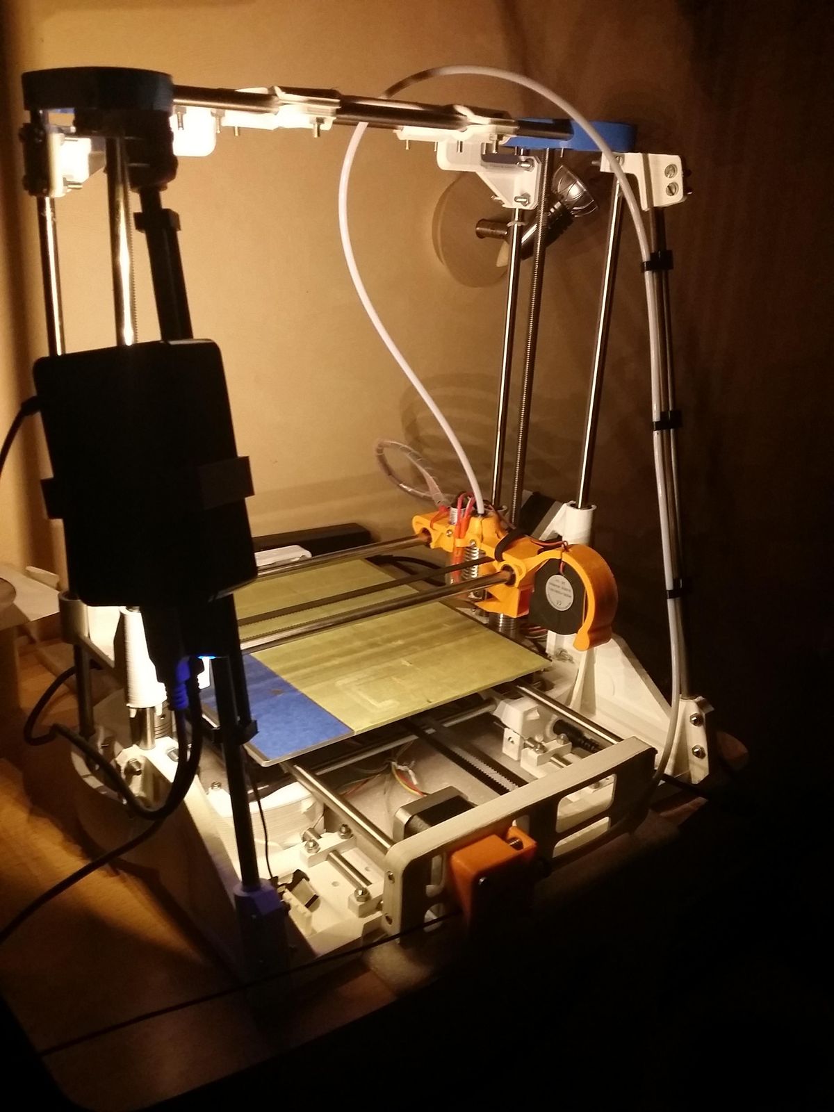

Dal Posté(e) Décembre 16, 2015 Auteur Posté(e) Décembre 16, 2015 (modifié) Ça y' est je commence à en voir le bout impression nocturne ( auto-éclairée bien sur ) mode on : Modifié (le) Décembre 16, 2015 par Dal 2
crocodanser Posté(e) Décembre 16, 2015 Posté(e) Décembre 16, 2015 Y'a quoi en plus ? le rasberry pi? les led? ou autre?
Dal Posté(e) Décembre 16, 2015 Auteur Posté(e) Décembre 16, 2015 niveau modif je crois que c' est déja pas mal non ?
crocodanser Posté(e) Décembre 16, 2015 Posté(e) Décembre 16, 2015 (modifié) yes j'croyais que tu parlais des renforts encore Bien joué en tout cas Modifié (le) Décembre 16, 2015 par crocodanser
Dal Posté(e) Décembre 16, 2015 Auteur Posté(e) Décembre 16, 2015 (modifié) le support pour le rasp et aussi dispo avec des modifs ... Sinon un truc du genre ca irai ?: Modifié (le) Décembre 16, 2015 par Dal 1
