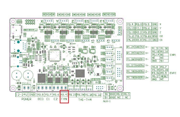

Bonjour @pascal_lb !
Oui, j'ai vu tout ça ! j'ai même essayé ( sans y arriver ! ) d'aller sur facebouk :D pour en parler !
Mais ce qui me fait flipper c'est la config texte que ne je comprend pas trop !
Maintenant, si je comprend Marlin, c'est que je l'ai flashé et re flashé de nombreuses fois et qu'à
force je fini par m'y faire ! Tu vois, là je passe en double extrudeur et bien, j'ai tellement peur de tout fiche en l'air,
que je vais flasher mon nouveau Marlin sur une autre carte Arduino afin de garder la première en état de marche !
La mécanique ?? nickel pour moi  ! mais l'informatique ! hou la la !

pour le fichier config, je le trouve plus simple que celui de marlin, en fait il faut faire peu de modifs pour que ça fonctionne...
Enfin le jour ou tu veux te lancer, on est là ;)

je vais essayer de te répondre suite a mes recherche du jour :)
pour les 132 caractères ça doit être une règle, donc pas a comprendre mais a respecter.
ta raison et tors :) , le x s'appel ALPHA, le Y=BETA, le Z=GAMMA, et les extrudeurs E0=DELTA et E1=EPSYLON.
la suite je cherche , mais c'est marquer DO NOT CHANGE THIS UNLESS YOU KNOW EXACTLY WHAT YOU ARE DOING O.o
Modifié (le) par jojolapatate
Il y a 8 heures, Hervé-34 a dit :
default_feed_rate                            4000             # Default rate ( mm/minute ) for G1/G2/G3 moves
default_seek_rate                            4000             # Default rate ( mm/minute ) for G0 moves
mm_per_arc_segment                           0.5              # Arcs are cut into segments ( lines ), this is the length for
tu laisses comme ça pour l'instant
alpha_steps_per_mm                           78.7402               # Steps per mm for alpha stepper ça je comprend, en fait c'est X.Y.Z mais ou se trouve
beta_steps_per_mm                            78.7402               # Steps per mm for beta stepper   les extrudeurs ?
gamma_steps_per_mm                           400             # Steps per mm for gamma stepper
oui c'est les pas par mm comme dans marlin
Pour l'extrudeur c'est cette ligne
extruder.hotend.steps_per_mm                    140           # Steps per mm for extruder stepper
et pour le 2éme
#extruder.hotend2.steps_per_mm                   140          # Steps per mm for extruder stepper
Pour ce qui est des accélérations, ne touche rien pour l'instant, tu pourras éventuellement faire un modif ensuite si tu trouves que ta machine est un peu "nerveuse"

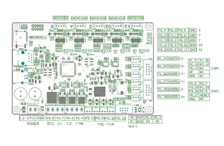

pour les pins ces ligne servent à réattribué des sorties de la carte (voir schema ci dessous) à certaines fonctions, dans un cas de machines classiques il n'y a rien à changer
la seule chose que tu changera ça sera sur ces lignes c'est mettre un " ! " ou pas pour inverser le sens de rotation des moteurs
alpha_dir_pin                                0.5!              # Pin for alpha stepper direction

# Hotend temperature control configuration   là c'est la configuration des pins pour la sortie hotend ?
temperature_control.hotend.enable            true             # Whether to activate this ( "hotend" ) module at all.
                                                              # All configuration is ignored if false.
temperature_control.hotend.thermistor_pin    0.24             # Pin for the thermistor to read
temperature_control.hotend.heater_pin        2.7              # Pin that controls the heater, set to nc if a readonly thermistor is being defined   2.7
temperature_control.hotend.thermistor        RRRF100K       # see http://smoothieware.org/temperaturecontrol#toc5
#temperature_control.hotend.beta             3960             # or set the beta value
temperature_control.hotend.set_m_code        104              #

temperature_control.bed.enable               true             #
temperature_control.bed.thermistor_pin       0.23             #
temperature_control.bed.heater_pin           2.5              #  2.5
temperature_control.bed.thermistor           RRRF100K    # see http://smoothieware.org/temperaturecontrol#toc5
#temperature_control.bed.beta                3960             # or set the beta value
temperature_control.bed.set_m_code           140              #
temperature_control.bed.set_and_wait_m_code  190              #
temperature_control.bed.designator           B                #

# Switch module for fan control        Jusqu'au endstop je en comprend pas trop bien ! ça parle des ventilos mais c'est tout ce que je comprend !
switch.fan.enable                            true             #
switch.fan.input_on_command                  M106             #
switch.fan.input_off_command                 M107             #
switch.fan.output_pin                        2.4              #
switch.fan.output_type                       pwm              # pwm output settable with S parameter in the input_on_comand
#switch.fan.max_pwm                           255              # set max pwm for the pin default is 255

il y a 24 minutes, Hervé-34 a dit :
pour les switch ça permet de connecter d'autres choses que les composants habituels, là effectivement switch affecte la sortie pour le ventilateur de pièce, si on regarde le croquis le fan est bien sur le pin 2.4
MKS_SBASE_d1_jpg_3cff8d62540a7ad97f65774fbb7bd38b.jpg.a8d7a5f50c50055640e06a8627d1ac32.jpg
il y a 41 minutes, Hervé-34 a dit :
endstops_enable                              true             # the endstop module is enabled by default and can be disabled here ces deux lignes je ne comprend pas ! après oui MAIS que veut dire 1.24 et 1.25 ?
#corexy_homing                               false            # set to true if homing on a hbit or corexy
alpha_min_endstop                            1.24^!            # add a ! to invert if endstop is NO connected to ground
alpha_max_endstop                            1.25^            # NOTE set to nc if this is not installed
1.24 et 1.25 etc... c'est là aussi une histoire pins que tu peux retrouver  sur le croquis
