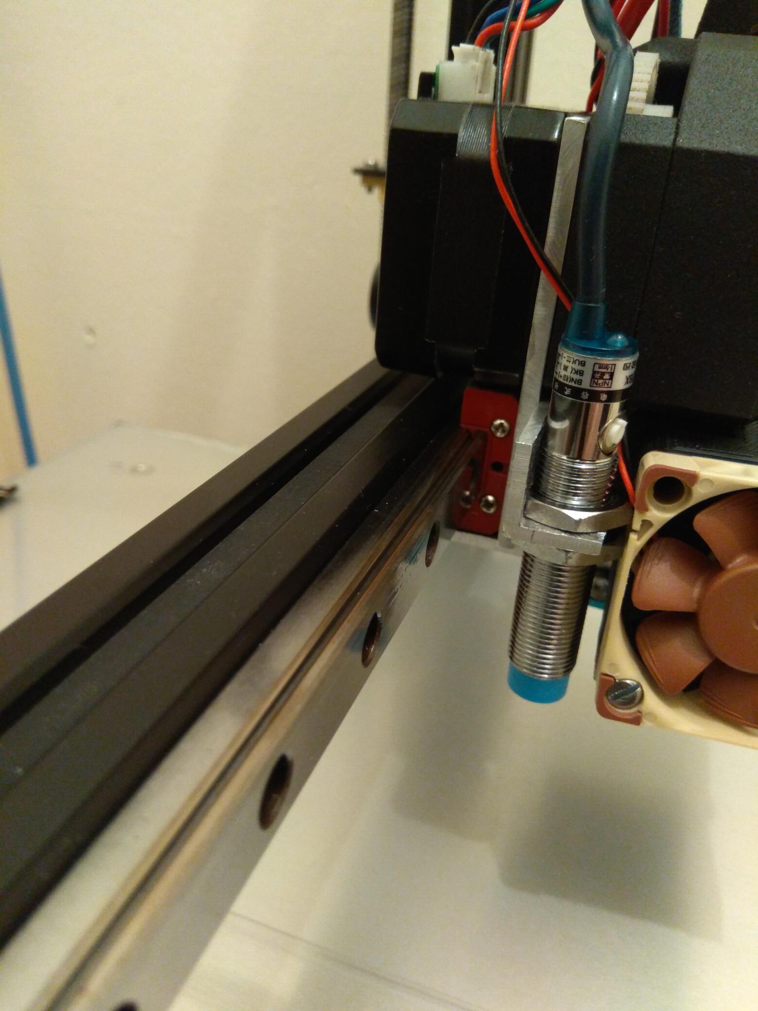

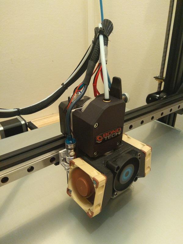

Hervé-34 Posté(e) Février 25, 2018 Posté(e) Février 25, 2018 Bonjour à tous ! Sur mon " Hervus " https://www.lesimprimantes3d.fr/forum/topic/11013-ma-machine-3d-auto-construite/?tab=comments#comment-131055 J'y ai mis, sur le X et Y des rails MGN12 https://www.reprap-france.com/produit/1234568430-rail-lineaire-mgn12 et ça va bien ! c'est très doux ! Hervé 1

Chris67 Posté(e) Février 25, 2018 Posté(e) Février 25, 2018 (modifié) Sur ma CR-10 S4, j'ai mis un MGN12 sur l'axe X et c'est nickel, je vais aussi en mettre sur l'axe Y Modifié (le) Février 25, 2018 par Chris67
Hebign Posté(e) Février 25, 2018 Posté(e) Février 25, 2018 il y a 23 minutes, Chris67 a dit : Sur ma CR-10 S4, j'ai mis un MGN12 sur l'axe X et c'est nickel, je vais aussi en mettre sur l'axe Y C'est quelle marque qui fait ça ? C'est bien vos références, mais franchement, mettez nous des photos svp, qu'on bave un peu !
Chris67 Posté(e) Février 25, 2018 Posté(e) Février 25, 2018 Pour la référence, c'est le même lien qu'a donné Hervé-34
Hebign Posté(e) Février 25, 2018 Posté(e) Février 25, 2018 Cool, merci, et ça c'est un système à bille ?
Chris67 Posté(e) Février 25, 2018 Posté(e) Février 25, 2018 Oui, dans le chariot il y a une rangé de billes de chaque coté.
