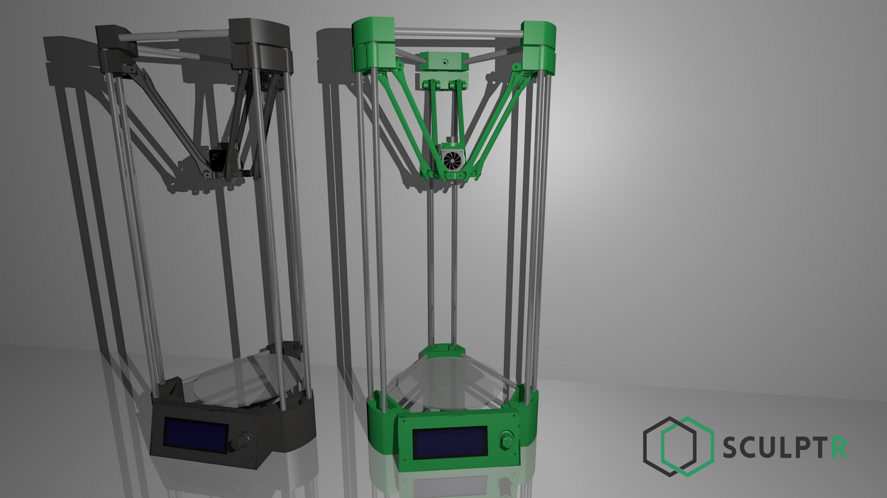

Cela fait quelques mois que je travaille sur un projet à propos duquel je n'ai rien dit jusqu'à maintenant, mais il est l'heure pour moi de vous le présenter.
J'ai débuté dans l'impression 3D il y a presque deux ans, et je me suis rendu compte au fil du temps que peu de machines m'avaient réellement satisfait. N'ayant pas les moyens d'investir dans des imprimantes coûteuses et reconnues pour leur fiabilité, je me suis plutôt penché sur des machines d'entrée de gamme, et le fait est que je passais plus de temps à les calibrer et à les réparer qu'à imprimer avec. Malgré le fait que de nouvelles imprimantes aient été dévoilées depuis mes débuts, je trouve ce constat encore vrai pour une immense majorité des machines "low-cost".
Pour répondre à mes besoins en terme de qualité d'impression, de volume imprimable et de coût, j'ai donc entrepris la construction d'une Rostock ( http://reprap.org/wiki/Rostock/fr ). Grace à cela, j'ai vraiment pu apprendre énormément de choses quant à la construction d'imprimantes 3D.
Voilà pourquoi j'ai décidé de me lancer dans la conception complète d'une imprimante 3D Delta à faible coût et répondant à tous les problèmes cités précédemment.
Je vous présente donc l'imprimante 3D Sculptr Delta :
Voici ses principales caractéristiques ( qui ne sont pas encore définitives ) :
  • Taille de l'imprimante : 26x25x58cm
  • Surface d'impression : cercle de 16cm de diamètre
  • Hauteur imprimable : environ 30cm
  • Logiciel de tranchage : Cura
  • Type de matériau imprimable : PLA, PET et dérivés ( pas de plateau chauffant pour le moment )
  • Ecran de contrôle et impression à partir d'une carte SD
  • Carte mère : Arduino + RAMPS 1.4
  • Firmware : Marlin
  • Extrudeur : Buse E3D V6
Le projet est actuellement en phase de développement. Je vous tiendrai informés de mon avancée sur ce topic.
Si vous avez des questions / remarques / suggestions... n'hésitez pas à m'en faire part pour que l'on puisse avancer ensemble! :)

Félicitation au papa. Beau projet que je vais suivre avec attention. ^_^
Très intéressant ! Tu as des images plus détaillées ?
Joli projet. Du coup tu vas pouvoir répondre à une de mes questions : pourquoi préférer la delta aux autres types?

Il y a 18 heures, lv-esad a dit :
Merci pour ton intérêt @lv-esad !
Non pas pour le moment malheureusement. L'image que j'ai posté est là juste pour donner une idée du design global, et je pense que les prochaines seront des photos du vrai prototype! :)
Je n'ai pas encore commandé toutes les pièces dont j'ai besoin donc ce n'est pas pour tout de suite.
Il y a 18 heures, Tircown a dit :
Merci @Tircown !
Personnellement, j'ai plus travaillé avec des deltas plutôt qu'avec des cartésiennes donc c'est une habitude, je les connais mieux. Après, il est vrai que leur fonctionnement global d'un point de vue strictement mécanique est plus simple et qu'elles nécessitent moins de matériel ( donc un coût plus réduit dans la majorité des cas ). Et j'avoue que j'aime beaucoup leur design aussi! ^_^

Cela fait presque deux mois que je n'ai pas posté ici, mais le projet n'a jamais été aussi actif! En deux mois, beaucoup de choses ont changé, dans le bon sens, et le prototype de la machine est aujourd'hui presque terminé au niveau de l'assemblage. Il reste quelques détails à peaufiner, mais le design global et les caractéristiques de la machine n'en seront pas altérés. Cependant, j'ai encore du travail au niveau logiciel et firmware, mais le plus compliqué est fait. Toutefois, même si le firmware de l'imprimante n'est pas terminé à l'heure actuelle, l'imprimante est tout à fait fonctionnelle.
J'ai eu pas mal de soucis pendant la conception, ainsi que de nouvelles idées qui sont arrivées, donc le produit final ne ressemble pas exactement au visuel 3D que j'avais posté il y a deux mois, mais l'esprit esthétique de l'imprimante est quand même resté intact.
Je suis donc heureux et fier de vous présenter la version réelle (et non plus virtuelle) de la Sculptr DELTA!
