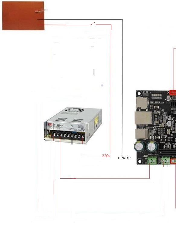

il y a 30 minutes, olivierbart a dit :
Non non pas le Neutre !!!! le OV du 24V, le -V en fait ça fixe le potentiel de ton 0v,
je me disais aussi 🤣
donc comme ça
je peux tester ça pour voir
Lien vers le commentaire
Partager sur d’autres sites

il y a 36 minutes, olivierbart a dit :
ya peut etre un autre soucis .. ton ssr est piloté par le mosfet de la carte ?
il y a 18 minutes, olivierbart a dit :
yes tres bonne idée, il faut qu'il mette le bed en bang bang et le piloter par une sortie de la mks, j'ai eu des soucis en branchant le mosfet sur un ssr et pouratnt je pilotais du 24 pas du 220
j'ai pas encore testé avec le shunt 0v et masse 😁
oui il est piloté par le mosfet de la carte pour le ssr8726300-2.jpg.7bc96a15ada6b18bf0bbbda409866ecc.jpg
p2.5 il fonctionne comme un interrupteur on/off (bang-bang), si je le met à 50°, il coupe à 52° descend à 48° et remonte à 52°

il y a 33 minutes, lion02 a dit :
Et si tu fais un essai en pilotant ton patch chauffant avec un interrupteur que tu actionnes  le temps du print, tu remplaces le mosfet de ta carte pendant quelques minutes.😀
lion02
du coup faut que je fasse vite fait un câblage de l'alim 24v sur le ssr avec un interrupteur 🤣 je vais chercher ça
je pense que c'est ton probleme le bang bang peut piloter une sortie de la carte libre. attend de faire l'essais avec l'inter avant de mettre le 0 a la masse,

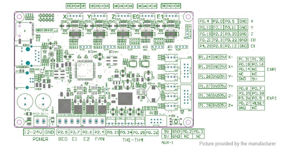

sinon je peux passer par un autre pin de la board pour piloter le ssr pour tester si c'est bien la board?

bon alors j'ai changé pour le pin p1.23 et le gnd juste à côté
5ab36246173c2_Sanstitre-1.jpg.e22e6494a2ca333ca0a243ae00c5094e.thumb.jpg.1f91195ffd3c42730302d92f4fcec205.jpg
pièce du haut sans tapis chauffant, pièce du bas départ sans tapis et après enclenché après quelques lignes
résultat identique lorsque le tapis chauffe 😓

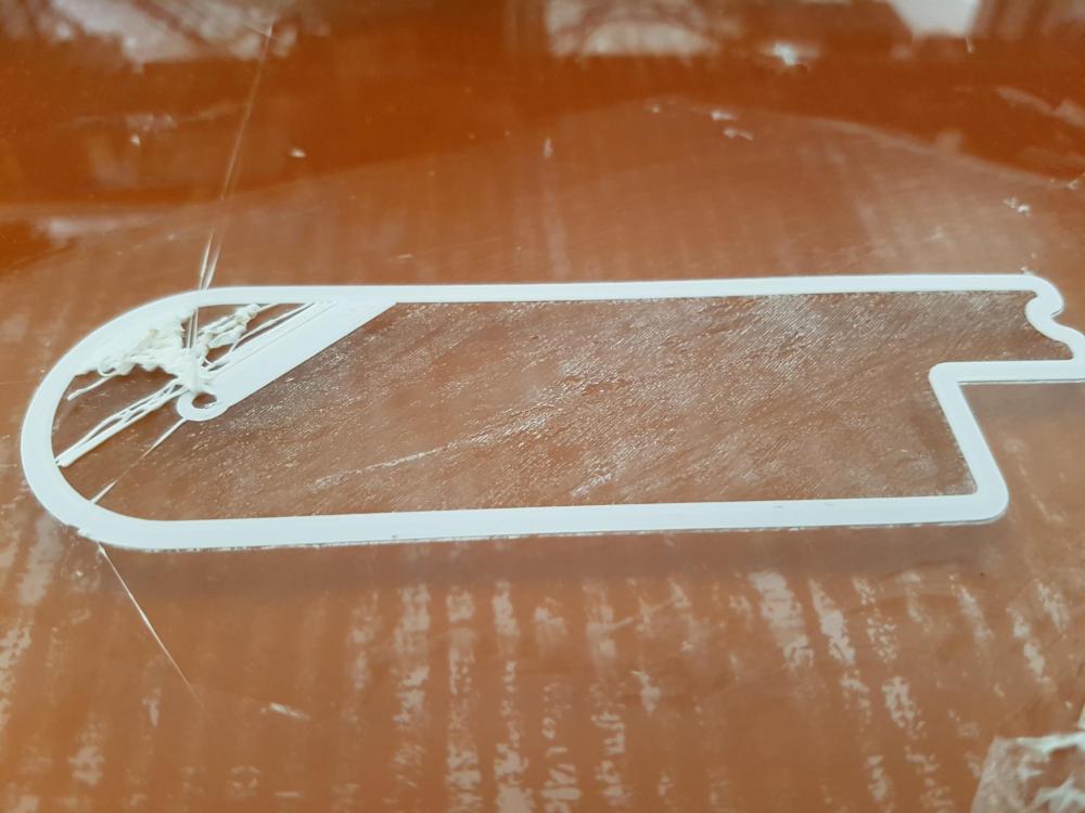

je pensais moi aussi que c'était ça, mais après un bête test:
 je laisse chauffer le tapis à 60°. je le débranche, donc le bed est bien chaud hein, ça imprime parfaitement même tapis chaud ou si je sépare le tapis de la board et que je l'enclenche en manuel, ça imprime bien
ou encore un autre test que j'avais fait pour voir qu'il y avait vraiment un problème avec l'enclenchement du tapis chauffant:
20180430_180917.thumb.png.bd733d084e4b444c215cd796dc9ef8ad.png.aeeede8d59cdbc1b782603d29eb495ff.png
à ce moment là j'ai enclenché le tapis chauffant (c'était la 5eme 6eme couche) et c'est parti en cata, comme un manque de matière le filament n'était pas sur la couche inférieur
et ça commence tout doucement à me sortir par les yeux, j'en suis même au point à me dire qu'il faut que je trouve quelqu'un pour lui envoyé la carte + ssr pour tester...

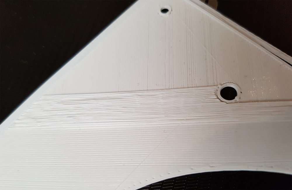

Bonjour à tous,
Merci @pascal_lb de me solliciter.
Je viens de lire les différentes interventions et en particulier les conseils de @lion02
Je n'aurais pas fait ni mieux ni autrement que lui et j'avoue sécher aussi.
On dirait plus un problème d'extrusion que de température, bien que mes compétences en 3D pure en soient au stade grand débutant...
Le dépannage risque d'être hard sans appareils de mesure et en particulier sans oscilloscope.
A tout hasard, vérifier si il n'y a pas de fluctuations en sortie du régulateur 5V sans trop y croire tout de même.

bonjour @Janpolanton
en faite l'extrusion change, le déplacement de tête aussi, si on regarde bien la tête ne va pas à l'endroit ou il faut.
j'ai un oscilloscope sous le coude mais je sais pas m'en servir pour autant 😀
le régulateur 5v se situe où? le pin p1.23?
merci pour ton aide

en faite si je passe par la fiche du bed, que le ssr soit branché ou pas, si j'enclenche le bed (via le logiciel simplify 3D en controle) ça part en catastrophe .
par contre par le pin p1.23 si il est branché c'est la cata, si je le branche pas la machine continue son train train.
