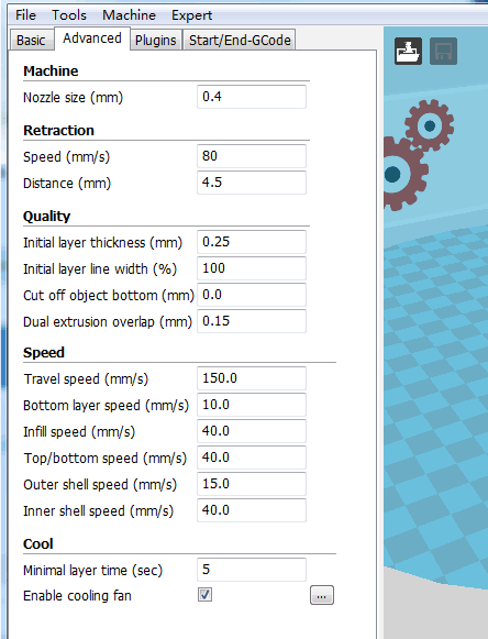

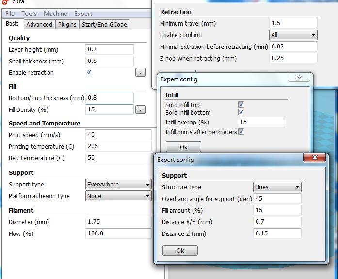

Il y avait ces réglages sur le forum de Thingiverse pour l'imprimante :
QQ%E6%9C%BA%E5%99%A8cura%E9%85%8D%E7%BD%QQ%E6%9C%BA%E5%99%A8cura%E8%AE%BE%E7%BD%
sympas merci,
je dois la recevoir d'ici deux ou trois jours.
