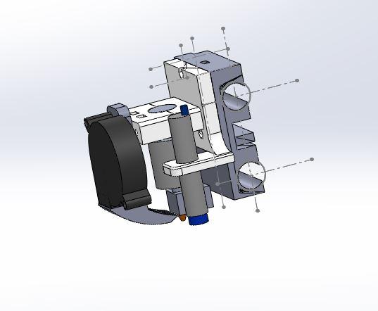

diiity Posté(e) Mars 6, 2018 Posté(e) Mars 6, 2018 (modifié) Bonjour, J'aimerais installer une seconde tête E3DV6 (copie chinoise) sur ma I3pro B. Est ce que certain l'ont fait, s'il pouvait en parler car ce qui me gêne c'est l'encombrement ainsi que la place du capteur capacitif. diiity Modifié (le) Mars 6, 2018 par diiity

diiity Posté(e) Mars 6, 2018 Auteur Posté(e) Mars 6, 2018 c'est un 12 mm et je fais un palpage en 9 points à 20 mm du bord

diiity Posté(e) Mars 7, 2018 Auteur Posté(e) Mars 7, 2018 Non, j'en ai fait un autre pour monter des igus support_EDV6_igus.STL sup_E3DV6.STL

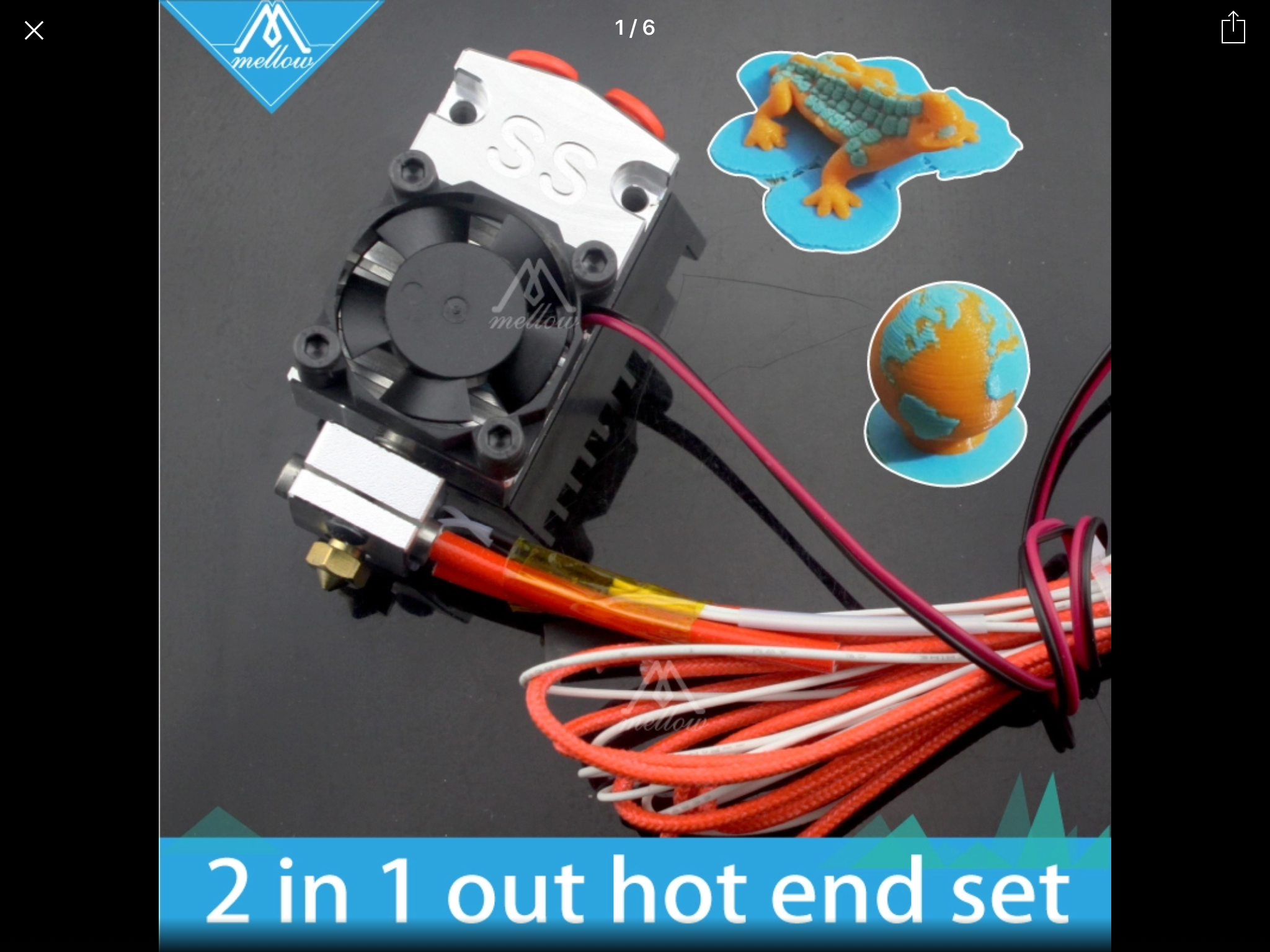

piccolini Posté(e) Mars 8, 2018 Posté(e) Mars 8, 2018 Il y a bien longtemps que j’ai résolu ce problème. À 25 € le bout....le pire, ça fonctionne nickel.

diiity Posté(e) Mars 8, 2018 Auteur Posté(e) Mars 8, 2018 Il y a 2 heures, piccolini a dit : Il y a bien longtemps que j’ai résolu ce problème. À 25 € le bout....le pire, ça fonctionne nickel. Tu peux donner le lien?

diiity Posté(e) Mars 8, 2018 Auteur Posté(e) Mars 8, 2018 Je serais curieux de voir ce lien de @piccolini

Jean-Claude Garnier Posté(e) Mars 8, 2018 Posté(e) Mars 8, 2018 il y a 52 minutes, diiity a dit: Je serais curieux de voir ce lien de @piccolini Le voilà >> là << Peut-être que @piccolini saura nous le dire, mais si je comprends bien, les deux filaments se retrouvent à fondre au même endroit. Quand je vois la quantité de plastique mitigé qui sort quand on change de fil, j'imagine que passer par exemple du blanc au noir doit demander une séquence de purge assez longue entre la fin de la première couleur et le début de la seconde, sinon bonjour le caca. Comment ça marche, il doit falloir définir une espèce de zone de nettoyage, hors de la pièce, non ? De plus, la quantité de produit gâché, ça doit être non négligeable ? (moi Auvergnat....) Enfin bon, moi ce que j'en dis, hein...
