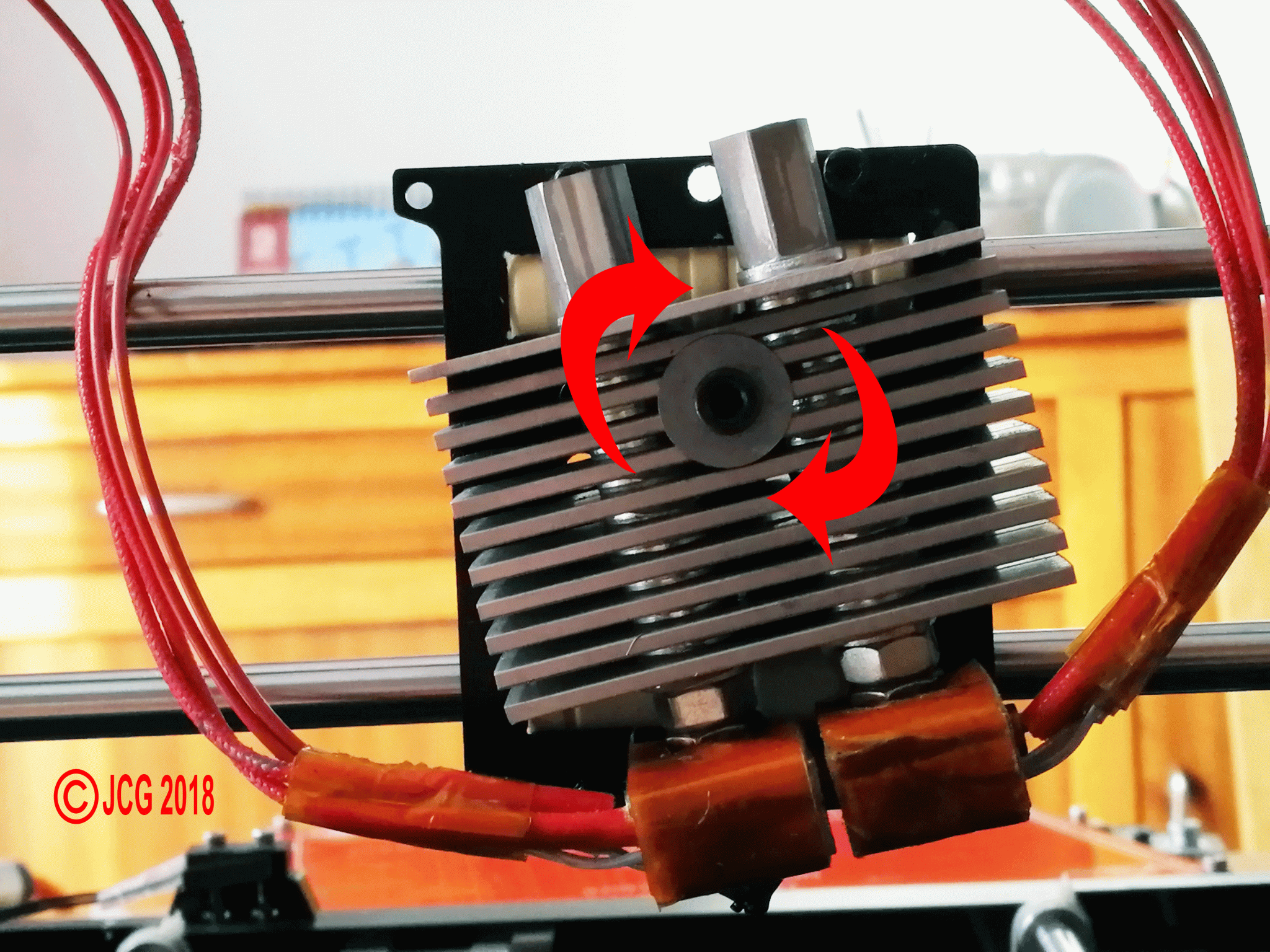

Jean-Claude Garnier Posté(e) Mars 9, 2018 Posté(e) Mars 9, 2018 Le 08/03/2018 at 13:03, Hervé-34 a dit : .. /.. Mais voilà, comme tu dis, il faut que les deux têtes soient réglées pil-poil ! et c'est là que le bât blesse ! Hello @Hervé-34 Si ta tête est symétrique par construction (apparemment tu as ski faut pour le faire).... Voici ma dernière bricole du jour, still in process. Fixer la tête avec un seul boulon, centré,pour permettre le basculement et le réglage aisé du parallélisme avec le plateau (j'étais pas si content que ça de mon montage précédent, ta question m'a remis le pied à l'étrier. J'en ai profité pour mettre de la pâte pour transfert thermique à chaque étage et changer encore deux ou trois trucs, dont le passage des fils : par l'avant et plus sous le portique, ils me faisaient perdre de la hauteur) 1
phil135 Posté(e) Mars 10, 2018 Posté(e) Mars 10, 2018 ok, mais comment commandes-tu la bascule pendant l'impression ?
Hervé-34 Posté(e) Mars 10, 2018 Posté(e) Mars 10, 2018 Bonjour à tous ! @phil135 non ! c'est juste pour régler la tête ! pas pendant l'impression ! Bien que....... Hervé
Jean-Claude Garnier Posté(e) Mars 10, 2018 Posté(e) Mars 10, 2018 il y a 56 minutes, Hervé-34 a dit : .. /.. Bien que....... Mouais J't'explique pas la partie de trigo et la mécanique qui faudrait pour passer comme ça d'une buse à l'autre Bien que ..... Y'aurait pas besoin que ça bouge beaucoup pour privilégier une buse par rapport l'autre.... A réfléchir, peut-être......

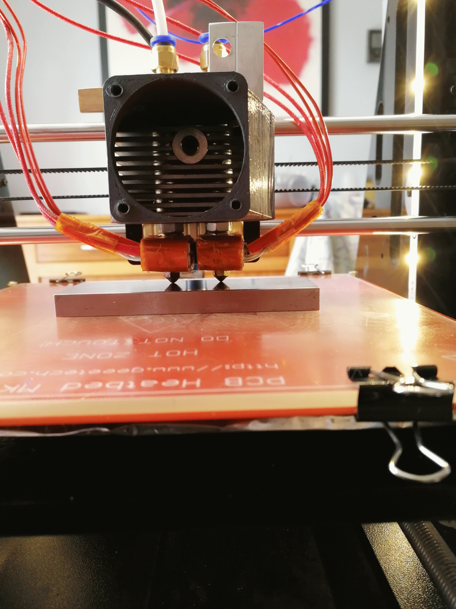

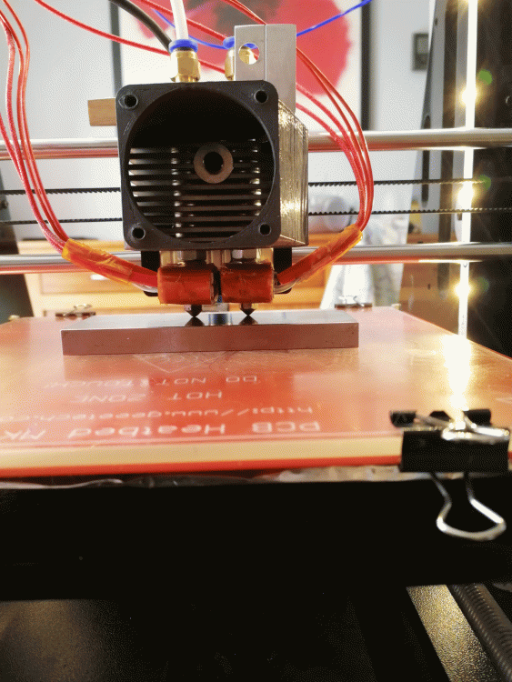

Jean-Claude Garnier Posté(e) Mars 10, 2018 Posté(e) Mars 10, 2018 Le X bien horizontal Le plateau et les deux buses en température Le plateau dégauchi au mieux et parallèle au sol Une cale Johansson sous les buses On descend douuuuuucement et quand les deux buses "grattent", on bloque ....Je vous dirai "quoi" comme y disent dinch'Nord
Hervé-34 Posté(e) Mars 10, 2018 Posté(e) Mars 10, 2018 (modifié) Bonjour à tous ! @Jean-Claude Garnier c'est ce que je pensais faire ! maintenant il faut que je retrouve une cale qui va bien ! Hervé Modifié (le) Mars 10, 2018 par Hervé-34

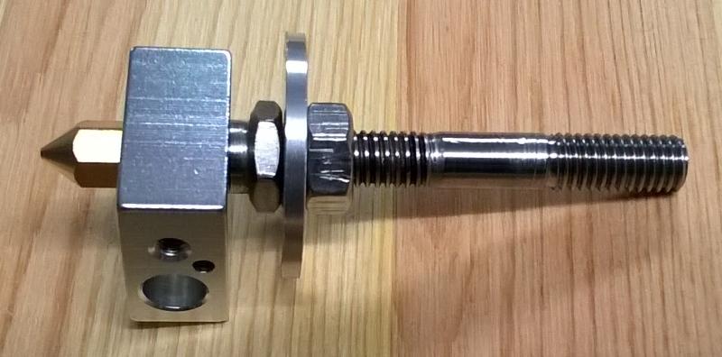

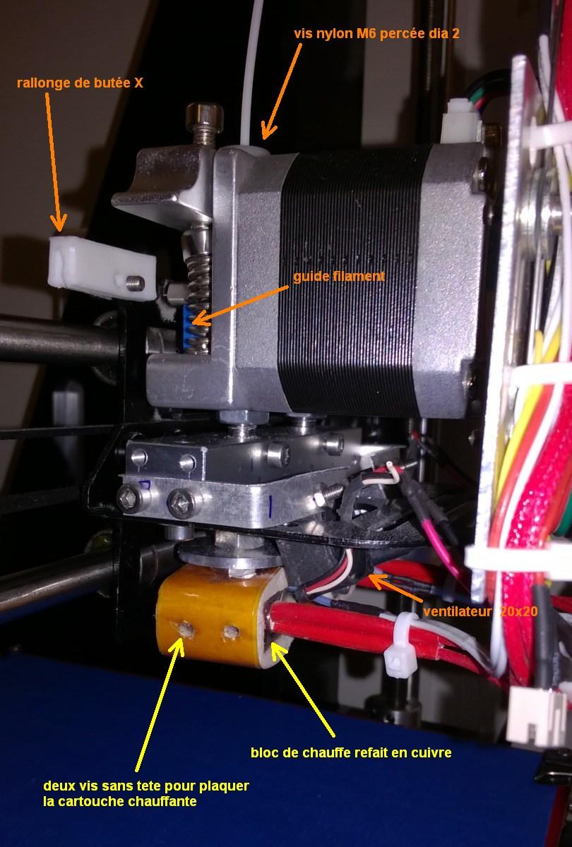

phil135 Posté(e) Mars 12, 2018 Posté(e) Mars 12, 2018 (modifié) désolé j'arrive un peu à la bourre avec mes images, donc j'ai modifié ainsi je suis parti d'une vis inox CHC M6x70 , elles sont en standard filetées sur 35 mm. avoir une zone non filetée permet à la vis de bloquage M3 de s'appuyer d'une façon plus normale par ailleurs j'ai décolleté un écrou pour réduire sa surface d'appui sur le bloc de chauffe la rondelle en alu épaisseur 2 mm est taraudée M6, et en réel elle est montée avec de la pâte thermique. diamètre externe 25, c'est le maxi qui peut passer au montage la buse et le bloc de chauffe ne sont là que pour illustrer, je n'en ai fait que deux en cuivre (cuivre pur, pas du laiton) et ils sont en place en place ça donne ça. je perce les trous dans le kapton + laine silice à l'emporte-piece que je fais tourner à la main, en appuyant moyen la buse est montée dans le bloc de chauffe avec de la pâte thermique, mais pas la gorge d'alimentation. l'idée est que la chaleur aille du bon coté les ventilos 20x20 que j'ai trouvé sur ebay sont en 5V , il a fallu leur prévoir un petit convertisseur 12v -> 5v. ils sont montés avec un bout d'alu ep 0.5 façonné à la main. j'ignore le fil blanc d'info tachymétrique la barrette de montage est le modèle épais qu'on trouve partout, mais repercé pour supprimer le taraudage des gorges. et là où j'ai à ajouter des vis M3 Modifié (le) Mars 12, 2018 par phil135

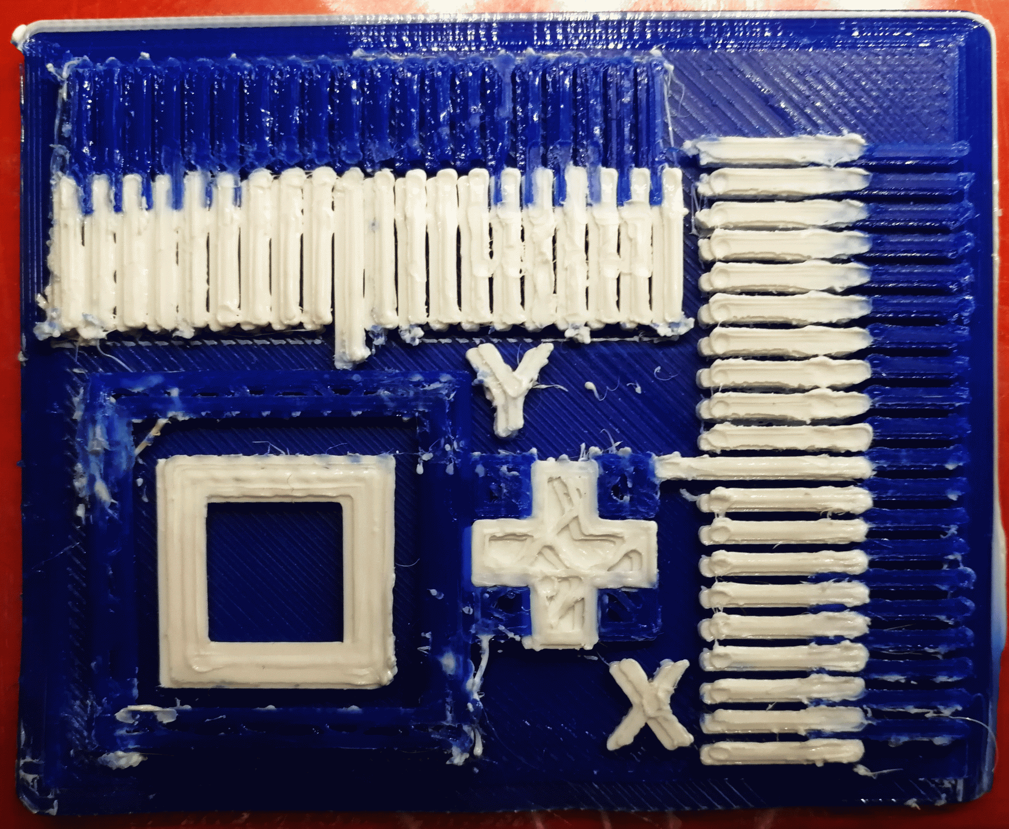

Jean-Claude Garnier Posté(e) Mars 12, 2018 Posté(e) Mars 12, 2018 Bonjour Joli boulot. Je vous avais dit que je viendrais "vous dire quoi" hébin voilà : QUOI ! J'ai passé une partie de la nuit à me bagarrer avec Cura et cette journée à explorer le lien qui m'a été donné par @trotro (qui a oublié d'en être un) C'est par là - - - - - - >> Je salue l'énorme et excellent travail de recherche effectué par @Marlequeen, @keflo : j'ai (presque !) tout compris Comme je le disais, ma pétoire est réglée aux p'tits zognons comme si c'était une machine de prod : parallélisme, perpendicularité, extrudeur et steppers ajustés, bref, comme dans les meilleurs tutos. J'ai imprimé >> ce machin<< en blanc et bleu, destiné à ajuster le décalage entre les têtes, en comprenant bien les principes de "tour primaire", de "température de veille", de "position d'attente", toussa toussa.... Ça n'a pas terminé, ça a accroché un "gratton" , l'impression s'est décalée et j'ai arrêté.... J'ose même pas montrer de photo tellement c'est vilain Si ? Boooon, pisque vous insistez... Alors le débriff : Je commence à comprendre que DEUX buses côte à côte, ça PEUT PAS donner de bons résultats : y'en a toujours une pour emmerder l'autre ! Ça bave, ça frotte, ça fait des grattons, ça cochonne tout.. Un autre truc que j'ai constaté aussi : si le bed n'est pas bien plat, si le verre est un peu bombé avec la chaleur et même si on a un autolevel qui compense le Z au fur et à mesure des déplacements, les buses, elles s'en foutent : elles VEULENT un parallélisme absolu sinon y'en a une qui touche, c'est de la mécanique, c'est bête et méchant........ Donc pour moi, fin du bal, je vais faire comme @piccolini, trouver une tête 2 en 1......

piccolini Posté(e) Mars 13, 2018 Posté(e) Mars 13, 2018 Il y a 10 heures, Jean-Claude Garnier a dit : Bonjour Joli boulot. Je vous avais dit que je viendrais "vous dire quoi" hébin voilà : QUOI ! J'ai passé une partie de la nuit à me bagarrer avec Cura et cette journée à explorer le lien qui m'a été donné par @trotro (qui a oublié d'en être un) C'est par là - - - - - - >> Je salue l'énorme et excellent travail de recherche effectué par @Marlequeen, @keflo : j'ai (presque !) tout compris Comme je le disais, ma pétoire est réglée aux p'tits zognons comme si c'était une machine de prod : parallélisme, perpendicularité, extrudeur et steppers ajustés, bref, comme dans les meilleurs tutos. J'ai imprimé >> ce machin<< en blanc et bleu, destiné à ajuster le décalage entre les têtes, en comprenant bien les principes de "tour primaire", de "température de veille", de "position d'attente", toussa toussa.... Ça n'a pas terminé, ça a accroché un "gratton" , l'impression s'est décalée et j'ai arrêté.... J'ose même pas montrer de photo tellement c'est vilain Si ? Boooon, pisque vous insistez... Alors le débriff : Je commence à comprendre que DEUX buses côte à côte, ça PEUT PAS donner de bons résultats : y'en a toujours une pour emmerder l'autre ! Ça bave, ça frotte, ça fait des grattons, ça cochonne tout.. Un autre truc que j'ai constaté aussi : si le bed n'est pas bien plat, si le verre est un peu bombé avec la chaleur et même si on a un autolevel qui compense le Z au fur et à mesure des déplacements, les buses, elles s'en foutent : elles VEULENT un parallélisme absolu sinon y'en a une qui touche, c'est de la mécanique, c'est bête et méchant........ Donc pour moi, fin du bal, je vais faire comme @piccolini, trouver une tête 2 en 1...... Hello Jean Claude, j’ai bien galeré aussi sur la double tête, et même super bien réglée.......y’en a toujours une pour emmerder l’autre🤔 D’ou mon idée, et depuis, plus ennuyé....j’ai suivi ton projet et super boulot. c’est toujours un plaisir de voir des Geeetekiens faire évoluer le smilblick 👍
