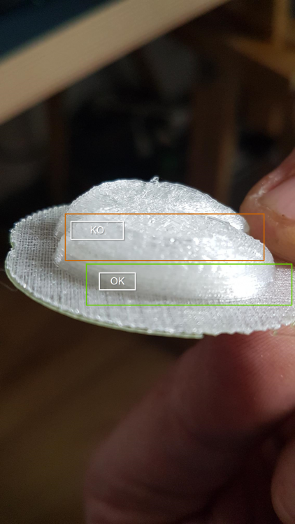

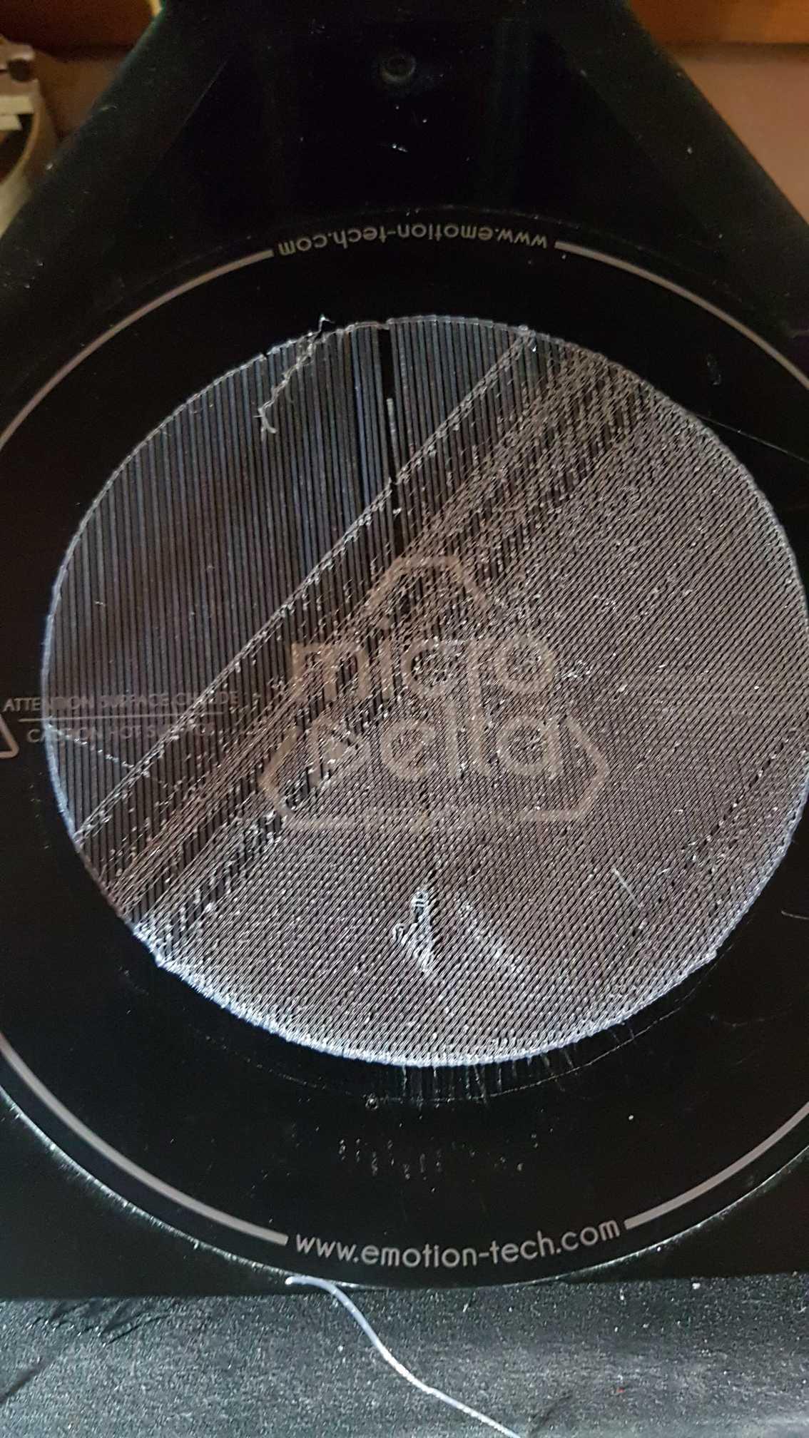

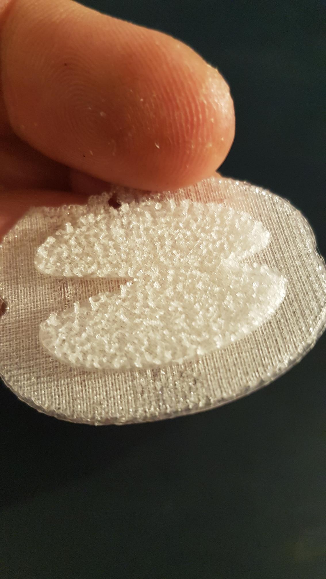

kankan Posté(e) Mars 7, 2018 Posté(e) Mars 7, 2018 (modifié) Bonjour, Je tente d'imprimer avec du filament 3D sur une Delta Rework. Paramètres : Vitesse : 30mm Epaisseur : 0.1 ou 0.2 (tests effectué) Témpérature : 200 / 210 / 220 / 230 / 240 (tests effectués) Plateau : 60° Buse : 0.4 mm Filament : https://www.amazon.fr/gp/product/B01CEYJZAA/ref=oh_aui_detailpage_o00_s00?ie=UTF8&psc=1 Systématiquement, j'obtiens un effet "Neige", comme si le filament ne se déposait pas correctement. Cela s'en suit une buse bouchée. J'ai par ailleurs testé du filament "non transparent", avec succès. C'est le 2eme rouleau de filament transparent que j'essaie avec les mêmes résultats. Comment parvenir à imprimer correctement, j'ai l'impression que le transparent est très capricieux. J'ai commandé une buse en 0,5 pour essayer. A l'écoute de tout conseil utile. Merci Modifié (le) Mars 7, 2018 par kankan

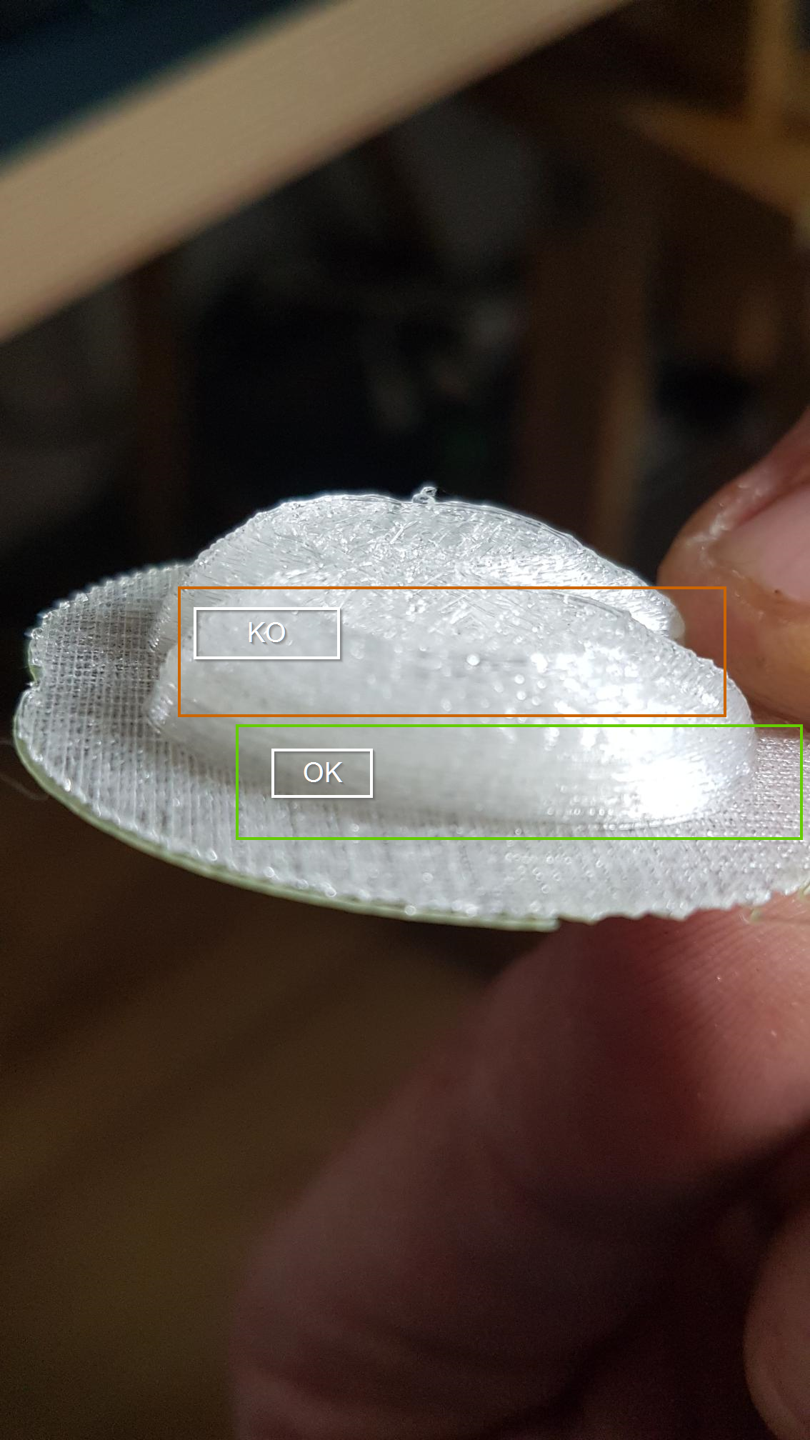

kankan Posté(e) Mars 7, 2018 Auteur Posté(e) Mars 7, 2018 (modifié) J Le 07/03/2018 at 15:23, cmatec a dit : Si tu as imprimé précédemment du PLA et que tes 2 matériaux ne sont pas miscibles ... résidus pas terribles qui peuvent expliquer tes bouchages et une mauvaise extrusion. Dérouler Bien vu, je ne savais pas. J'ai nettoyé ainsi la buse à plusieurs reprises. Je viens d'effectuer un nouveau test : Le raft et les 5 premières couches sont au top. Passé quelques couches ensuite, j'entends le moteur qui 'clac', l'extrusion continue mais le filament s'étiole et l'impression est friable. (effet neige) Je stoppe l'impression. En poussant manuellement le filament au dessus du moteur, j'arrive à "déboucher" la buse mais le fil sort difficilement. Insertion d'un Filament PLA (ICE) non transparent : relance de l'impression : sujet OK. Je continue a croire que Filament mer...ique Modifié (le) Mars 7, 2018 par kankan

kankan Posté(e) Mars 7, 2018 Auteur Posté(e) Mars 7, 2018 J'ai passé le filament au four (2h x 50°C) On sent qu'il a pris un coup de chaud, pas de déformation effectivement, mais le fil "craque" autour de la bobine (la bobine elle s'est légèrement déformée). Je viens de relancer une impression et ... A nouveau le même problème : Le Raft s'imprime très bien, lentement, mais dès les premières couches, au moment du remplissage, l'imprimante s'accélère et l'impression des couches se fait moutoneuse jusqu'a ne plus rien imprimer. Comme si le filament ne sortait pas assez rapidement. Plateau : 60 °C (bonne attache) Temp : 190 °C (Préco fabricant) Nouvelle tentative en réduisant la vitesse d'impression à 60 mm/s Temp : 240 °C Pleateau : 80 °C Pour le moment ca tient, impression propre... A suivre ...
