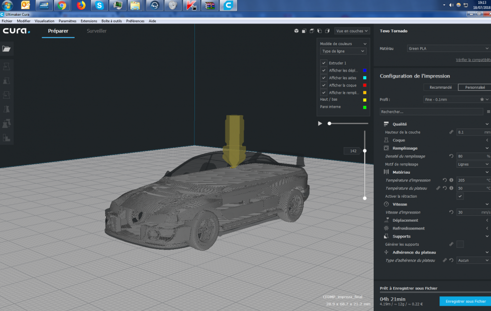

j'ai sais pas trop comment expliquer mon problème avec cura
en gros il manqu e des couche et certaine partie sont dans le vide
je vous laisse des photos pur que vous compreniez
cordialement alexis
après plusieurs tentative sur plusieurs logiciel c'est toujours la même chose cura ne veut pas me sortir le voiture comme elle apparait
je ne sais plus quoi faire :(

- Et dans un autre slicer , ça donne quoi ? (et une autre version de CUra ?)
- t'as essayé déjà d'imprimer la pièce ?
- en changeant les vues et en vérifiant que bien toutes les affichages de couches étaient activés (peut-être un bug sur une vue ? )
merci a vous
j'ai réussi a rendre le fichier imprimable en l'ouvrant avec solidworks  puit en le ré-enregistrant en STL
encore merci xD

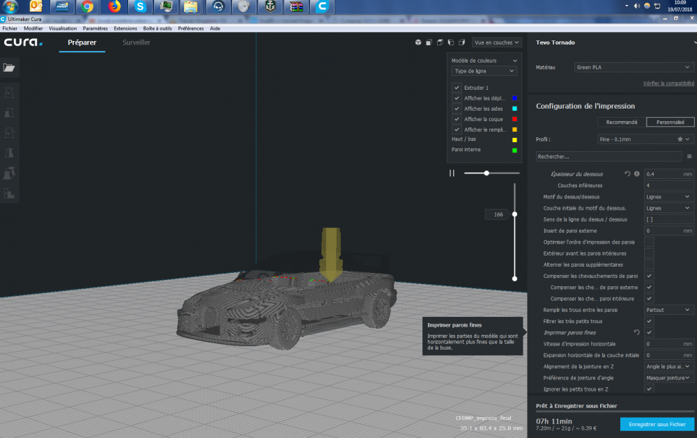

Bonjour à tous,
Comme ce poste est déterré, je me permet de mettre ma pierre à l'édifice.
Solidworks est aussi bien qu'il est chère et plutôt inaccessible pour un particulier (à moins de gagner dans les 10K par mois). Concernant le problème que vous rencontrez, il est peut être du à une paroi trop fine. Il y une option sur cura (Print Thin Walls). Cela permettra peut être de ce passer de Solidworks.
A voir...
Edit : L'option est cachée par défaut. Elle se situe dans la section : Shell.
Modifié (le) par zPixel
Merci @zPixel
Je vais tester.
Pour ceux qui comme moi on Cura en Français, c'est dans coque, imprimer parois fines.
Edit, j'ai bien coché la case mais aucun changement.
Modifié (le) par Bunta
Désolé @Bunta, Je n'arrive pas à corriger le problème. Tu peux peut être contacter (via thingiverse) l'auteur du fichier pour lui en parler ?

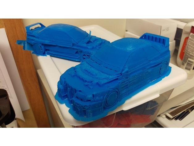

Il y a deja plein de personnes qui lui ont dit que le fichier était pas bon, meme un qui a fait un print a 1300% de la taille original.
Il y a des photos des prints ratés sur thingiver.
982097249235aa5f9de89107177c1eb4_preview
😂 Une chance que Subaru est pas eu l'idée de faire comme ça pour faire l'Impreza GC8.
Remarque, pour les suivantes, j'ai des doutes.
