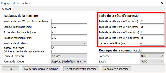

mikebzh44 Posté(e) Mars 15, 2018 Auteur Partager Posté(e) Mars 15, 2018 Un article intéressant sur S3D qui permet plusieurs choses en faite : https://www.simplify3d.com/support/articles/multi-part-printing/ J'ai déjà imprimé plusieurs pièces les unes après les autres mais c'était de petites pièces (genre bouchons pour les écrous, ...) et j'ai pas eu de soucis. Dans Cura, tu dois donner des dimensions pour ta tête d'impression afin qu'il calcule si un pièce viendra interférer avec l'impression d'une pièce ultérieure. Mais là, j'ai des petites et des grandes pièces à imprimer donc je me posais la question de la solidité si j'imprimais les 4 pièces en même temps et donc des T° de refroidissement du PLA entre les couches. Lien vers le commentaire Partager sur d’autres sites More sharing options...

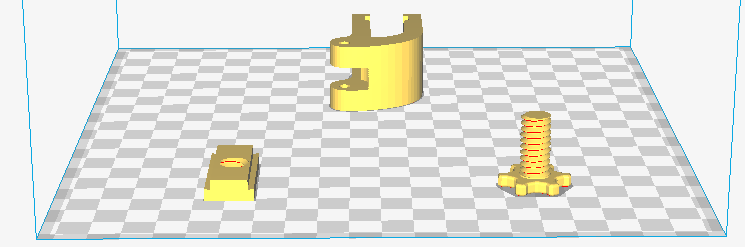

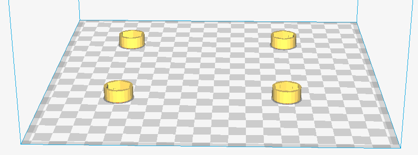

mikebzh44 Posté(e) Mars 15, 2018 Auteur Partager Posté(e) Mars 15, 2018 il y a une heure, Maeke a dit : Et ce quel que soit l'espacement des pièces car les barres lissent redescendent en même temps que le chariot, elles aussi vont entrer en conflit avec les pièces déjà imprimées. Pas pour ce genre de pièce et de print : Mais là, je veux imprimer ça : Donc s'il imprime la petite plaque en 1er puis la vis et enfin la grosse pièce, la tête et les axes ne devraient pas interférer Mais c'est vrai qu'il faut faire super gaffe. Lien vers le commentaire Partager sur d’autres sites More sharing options...

mikebzh44 Posté(e) Mars 17, 2018 Auteur Partager Posté(e) Mars 17, 2018 Et tu as renseigné les côtes de la tête d'impression (moi, j'ai pris les valeurs par défaut et je fais bien attention d'espacer au maximum les pièces, au cas où ces mesures ne sont pas bonnes pour ma tête / fan duct) ? Lien vers le commentaire Partager sur d’autres sites More sharing options...
Murphy Posté(e) Mars 17, 2018 Partager Posté(e) Mars 17, 2018 J'ai bien renseigné les côtes de la tête. mais peut-être pas assez espacé les pièces à imprimer. Lien vers le commentaire Partager sur d’autres sites More sharing options...

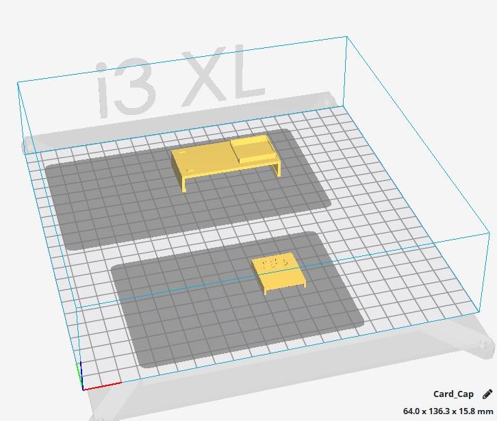

Murphy Posté(e) Mars 19, 2018 Partager Posté(e) Mars 19, 2018 J'ai pu vérifier. En fait quand je fait plusieurs pièces j'ai une zone défini qui m'empêche de faire une pièce après l'autre malgré le choix de l'option "Un à la fois". Lien vers le commentaire Partager sur d’autres sites More sharing options...

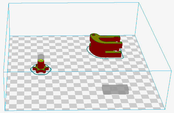

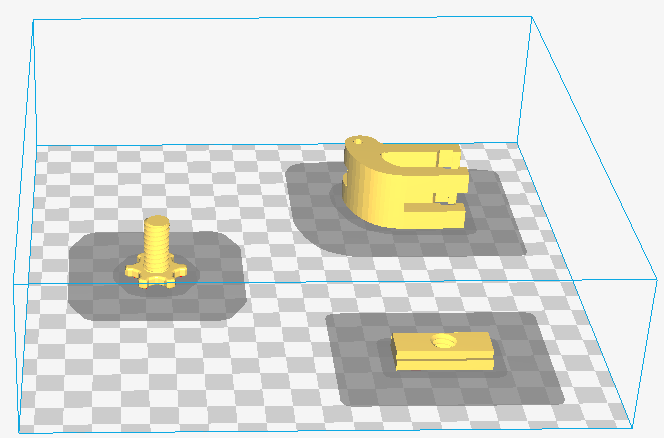

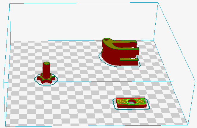

mikebzh44 Posté(e) Mars 19, 2018 Auteur Partager Posté(e) Mars 19, 2018 (modifié) Moi, je suis en Cura 15, je trouve que Cura 2.3.1rame sur mon PC (pourtant, c'est un Core i5 avec 8 Go de RAM, un SSD sous Windows 10). Mais je viens de faire vite fait le test sous Cura 2.3.1avec 3 pièces : Et j'ai bien une impression pièce par pièce : Modifié (le) Mars 19, 2018 par mikebzh44 Lien vers le commentaire Partager sur d’autres sites More sharing options...
Murphy Posté(e) Mars 19, 2018 Partager Posté(e) Mars 19, 2018 Si les parties ombrées sont bien séparées ça va. Mais si elles se chevauchent ça ne marche pas. Et sur ma version je trouve que ces parties ombrées sont trop importantes. Je ne sais pas comment les diminuer. Donc à partir de 3 pièces c'est fichu. Lien vers le commentaire Partager sur d’autres sites More sharing options...
