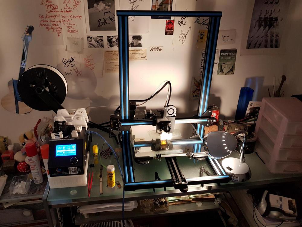

La CR-10 avec les supports surélevant l'UC et intégrant 2 Bequiet Purewings2 en 120mm, les ventilos originaux virés dans le carton et l'alim montée ouverte. On n'entend plus que les ventilos de la tête.
Je n'ai pas changé celui du refroidissement du radiateur, le CFM-4010, car il tourne à 8200rpm et son débit est important (10cfm). Pas facile de trouver un équivalent. Je vais certainement mettre un adaptateur et un ventilo de plus grand diamètre. Restera à adapter la tuyère de @nicolas65 au nouveau ventilo !
Son nouveau fang pas des plus jolis :
mais assez efficace
Sa face avant très plate, et, je pense, voulue pour une impression facile sans support, qui serait impossible à éliminer à l'intérieur !

Montage également terminé. J'ai réglé assez haut le fang pour ne pas accrocher les pinces. Le ventilateur 5015 fait des bruits bizares et je ne suis pas sûr qu'il fonctionne correctement. C'est pourtant un lot de 2 sur Atazon! J'ai fait quelques photos, sachant que la pointe de la buse est au niveau de l'eau :
Ah oui tu l'as carrément print ! Cool B|
C'est aussi un truc pratique que j'ai trouvé avec ce fang.. Le fait de pouvoir le régler de haut en bas ! Sur les autres, tu dois jouer sur le hotend :)
Quand tu dis Atazon, tu parles de *m****? Si oui, le modèle BB5015H12 ? Le mien à part faire un bruit de turbine, je n'ai rien d'autre.. fait moi une vidéo ^^
Sinon je viens de lui mettre un "low noise" de noctua (RC-7) pour voir, il fait déjà bien moins de bruit et bientôt je testerai le condensateur 50v 200uf. Cela vient du créateur et apparemment avec ça, on pourra avoir une range de 15%-100% (cf. les commentaire) car je ne sais pas pour toi, mais moi je suis obligé de le laisser à 100% (?).
Il y a 2 heures, yopla31 a dit :
On est beaucoup à lui avoir mis un noctua 40*40*10, voir 40*40*20 pour certains.
Finalement je le trouve pas si moche que cela sur mon imprimante.. J"ai mis le fang en noir aussi mais toutes les autres sont oranges.. c'est plutôt classe :), le tien est tout noir !

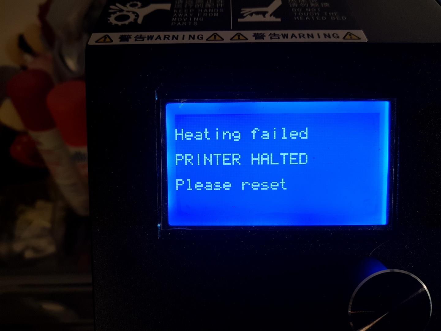

Bon ce soir, c'est un jour "sans".
Hier après avoir flasher mon bootloarder avec l'arduino, j'ai remis la tole de fermeture de l'alim que j'avais retirée, puisque j'ai 2 Bequiet de 120 en extraction sous le boitier et plus aucun ventilo à l'intérieur. Mauvaise idée :
Résultat, mais tests en ABS, pour lesquels je monte le lit chauffant en T° au décapeur thermique, ont été stoppés par les messages ci-dessus !! >:(
Pour la MAJ du firmware Marlin, ce sur quoi j'ai un doute, c'est qu'une fois le bootloader flashé, comment mettre à jour le firmware Marlin ? Dans Cura, on peut charger un firmware .hex, semble-t-il, et peut-être l'injecter à l'imprimante. Question comment compiler un hex, j'ai essayé avec l'arduino connecter simplement au COM de mon PC, et lancer une compilation. Ça semble bien débuter et ça échoue avec un fichier qu'il ne peut pas renommer (?). Je ne connais absolument rien à l'Arduino, et n'ai fait que suivre la procédure de cr10.fr. Elle est applicable sans grand soucis, mais après cette étape, le branchement du BLTouch et la MAJ du firmware, c'est le flou artistique ! Je suis parti tête baissée dans l'évol, un peu trop confiant et je me retrouve à patiner dans la semoule. Si je ne trouve pas un cador du sujet...
Pour ta CR10S, c'est identique à la CR10 flashée ? comment mets-tu à jour ton firmware, par Octoprint, si j'ai bien compris, mais tu récupères un firmware déjà compilé (.hex) et dans ce cas où trouver le .hex ou comment le produire ? :S

En remettant le couvercle + ventilo sur ta PSU, tu as encore le message ?
Sinon il y a plein d'utilisateur du forum/facebook, qui ont fait la modif 2*120mm et nous pas eu de probleme.. Par contre, tu devrais te mettre en mode "push-pull" plutot, non ?
Là tu as juste deux Fans qui extrait l'air mais rien qui souffle de l'air frais.
