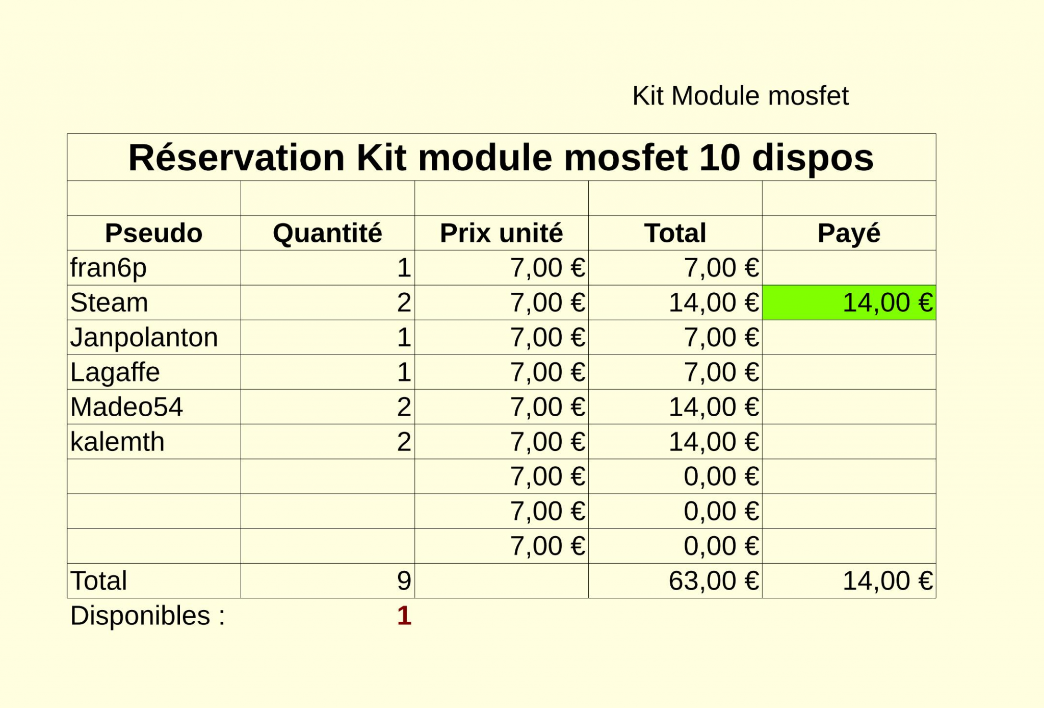

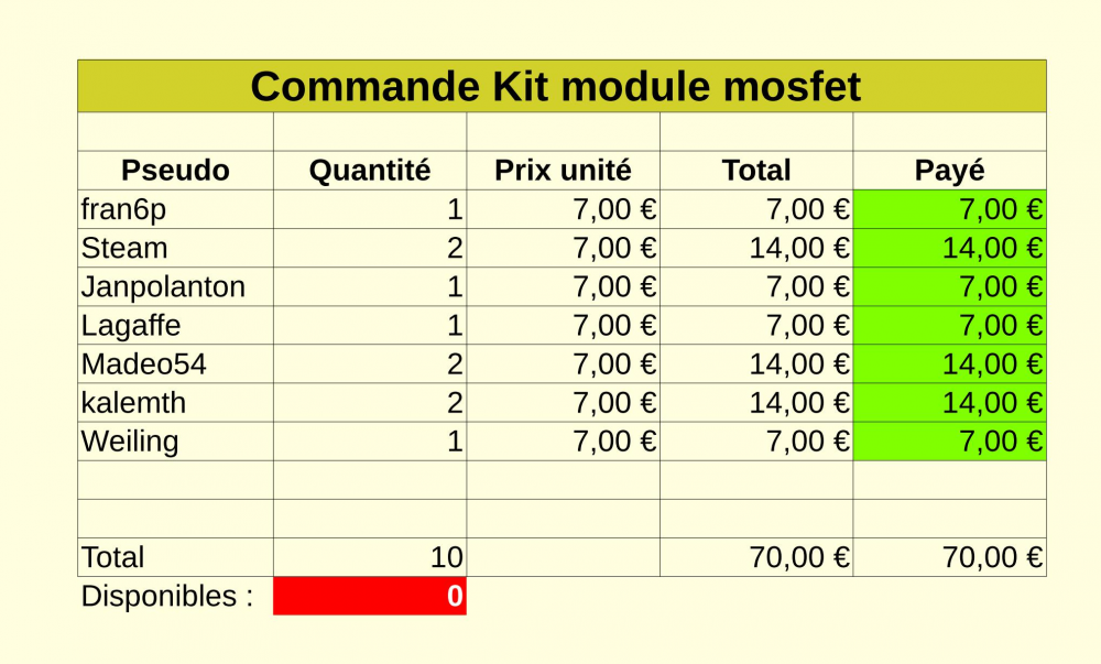

Janpolanton Posté(e) Avril 7, 2018 Auteur Posté(e) Avril 7, 2018 Nouvelle mise à jour du tableau Il ne reste plus que 1 module de disponible Si j'ai d'autres demandes, je pourrai probablement en proposer de nouveau. Pour le moment, ce n'est pas le cas...
Weiling Posté(e) Avril 7, 2018 Posté(e) Avril 7, 2018 Allez je te prends le dernier, je me tâtais mais go ! Je pourrais lui trouver une place sur une printeuse^^ Fais moi un pti Mp que je t'envoie ce qu'il faut Merci encore pour ce partage et ce 'suivi'
Janpolanton Posté(e) Avril 7, 2018 Auteur Posté(e) Avril 7, 2018 (modifié) Ok, je t'envoie un MP Mise à jour du tableau au 17/04/2018 Modifié (le) Avril 17, 2018 par Janpolanton Mise à jour du tableau au 17/04/2018

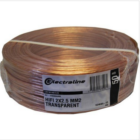

mikebzh44 Posté(e) Avril 18, 2018 Posté(e) Avril 18, 2018 @Janpolanton ma question n'est pas sur tes modules en particulier mais je vais câbler mes mosfet et le seul câble 2x2.5 que j'ai trouvé chez Leroy Merlin, c'est du câble HIFI. Donc c'est quand même du cuivre en multi-brin mais ça va le faire ou faut que je trouve du VRAI câble électrique 2x2.5 ?
Janpolanton Posté(e) Avril 18, 2018 Auteur Posté(e) Avril 18, 2018 C'est du câble de haut-parleurs je présume comme ci-dessous? Sous 12V ça devrait le faire. Je ne dirais pas la même chose pour du 230VAC car l'isolement ne serait pas suffisant.
mikebzh44 Posté(e) Avril 18, 2018 Posté(e) Avril 18, 2018 Oui, c'est un câble comme ça Envoyé de mon Redmi Note 4 en utilisant Tapatalk

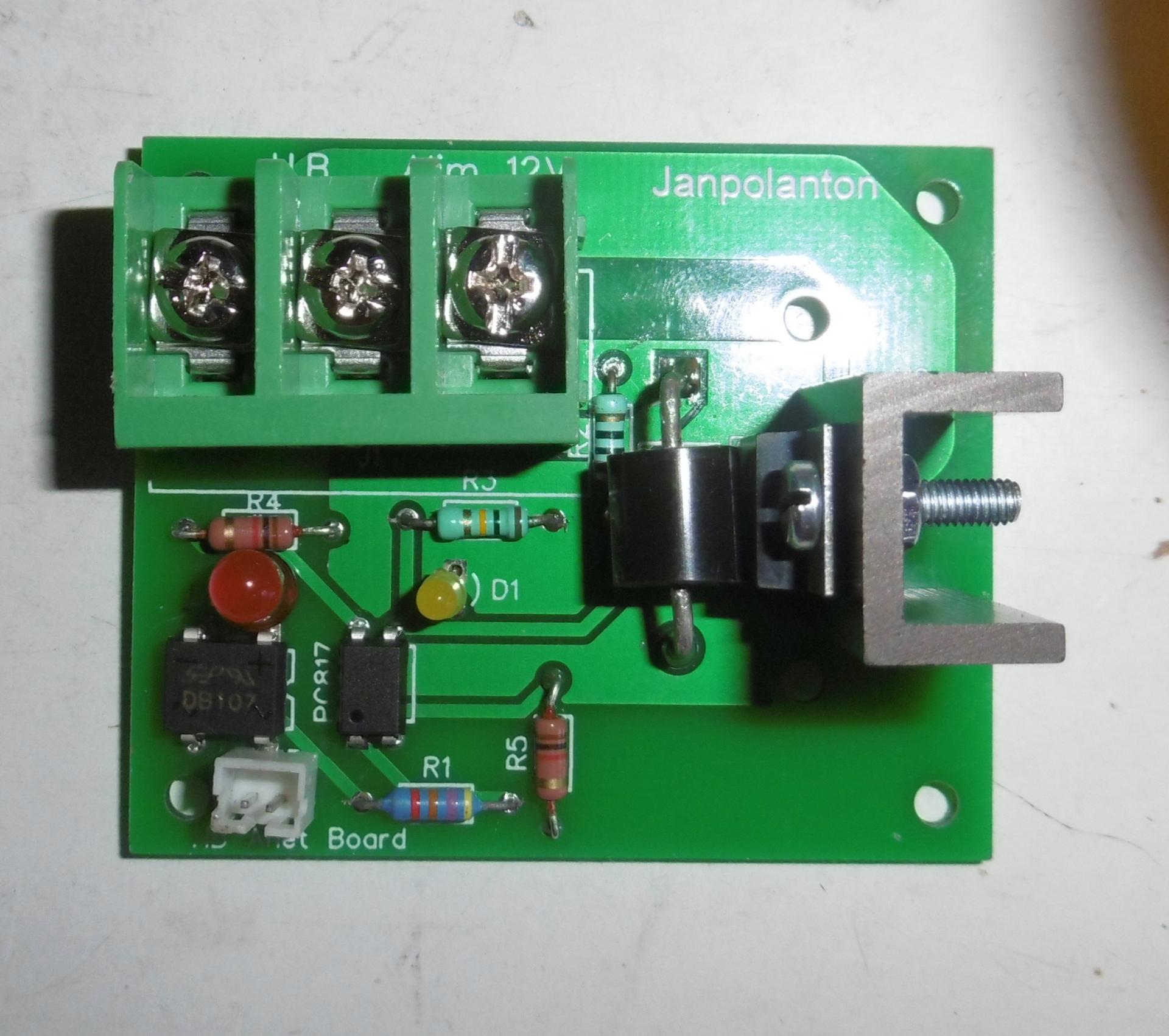

Janpolanton Posté(e) Avril 20, 2018 Auteur Posté(e) Avril 20, 2018 (modifié) Bonjour à tous, J'ai enfin reçu mes ponts redresseurs et j'ai pu câbler la première platine (celle que je me réserve). Il ne faut pas oublier que c'est un prototype avec ses erreurs de jeunesse... Plusieurs constatations : Les diodes Schottky livrées par les chinois sont énormes en Ø, de ce fait, elles gênent la mise en place des refroidisseurs que j'avais prévus. Le bornier à vis est lui aussi plus grand que celui prévu, résultat, la sérigraphie est masquée. Il faut bien la repérer avant de brancher les conducteurs. Le pas du connecteur JST est de 2mm au lieu de 2.5mm. Utiliser des connecteurs au pas de 2 ou souder les conducteurs directement sur le PCB. La sérigraphie des LED laisse à désirer, le + et le - ne sont pas repérés. C'est le plot de soudure carré qui représente le - (la cathode) Sinon, pas d'autres problèmes particuliers à signaler. J'espère pouvoir procéder aux essais cet après-midi mais j'ai tous les préparatifs du départ en vacances à faire (et Madame veille au grain...) Voilà pour l'instant. La suite tout à l'heure j'espère... Modifié (le) Avril 20, 2018 par Janpolanton 1

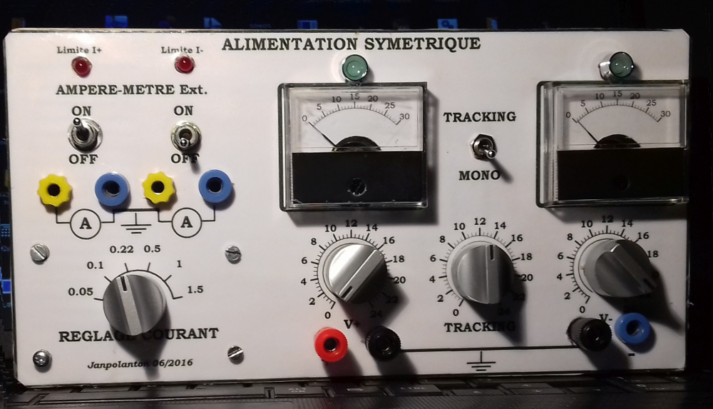

Janpolanton Posté(e) Avril 20, 2018 Auteur Posté(e) Avril 20, 2018 Bonjour Patrice, Malheureusement, les envois ne seront pas pour aujourd'hui D'une part, il me manque encore les dissipateurs et d'autre part, il faut que je valide le fonctionnement du module, dans un premier temps, avec une alimentation stabilisée tension courant (de mon cru bien sûr), un générateur de fréquence pour simuler le signal de la CM et l'oscilloscope. Ensuite, mise en lace sur l'imprimante en fonctionnement réel. Mon alimentation DIY (PS : il me reste 2 PCB vierges si quelqu'un est intéressé me passer un MP, je donnerai les caractéristiques). Et celle d'un ami qui l'a aussi réalisée ( son boitier est mieux que le mien)

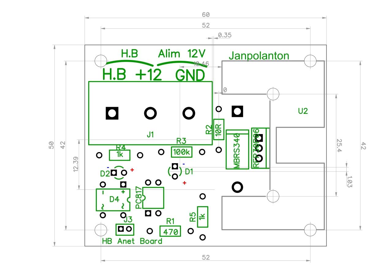

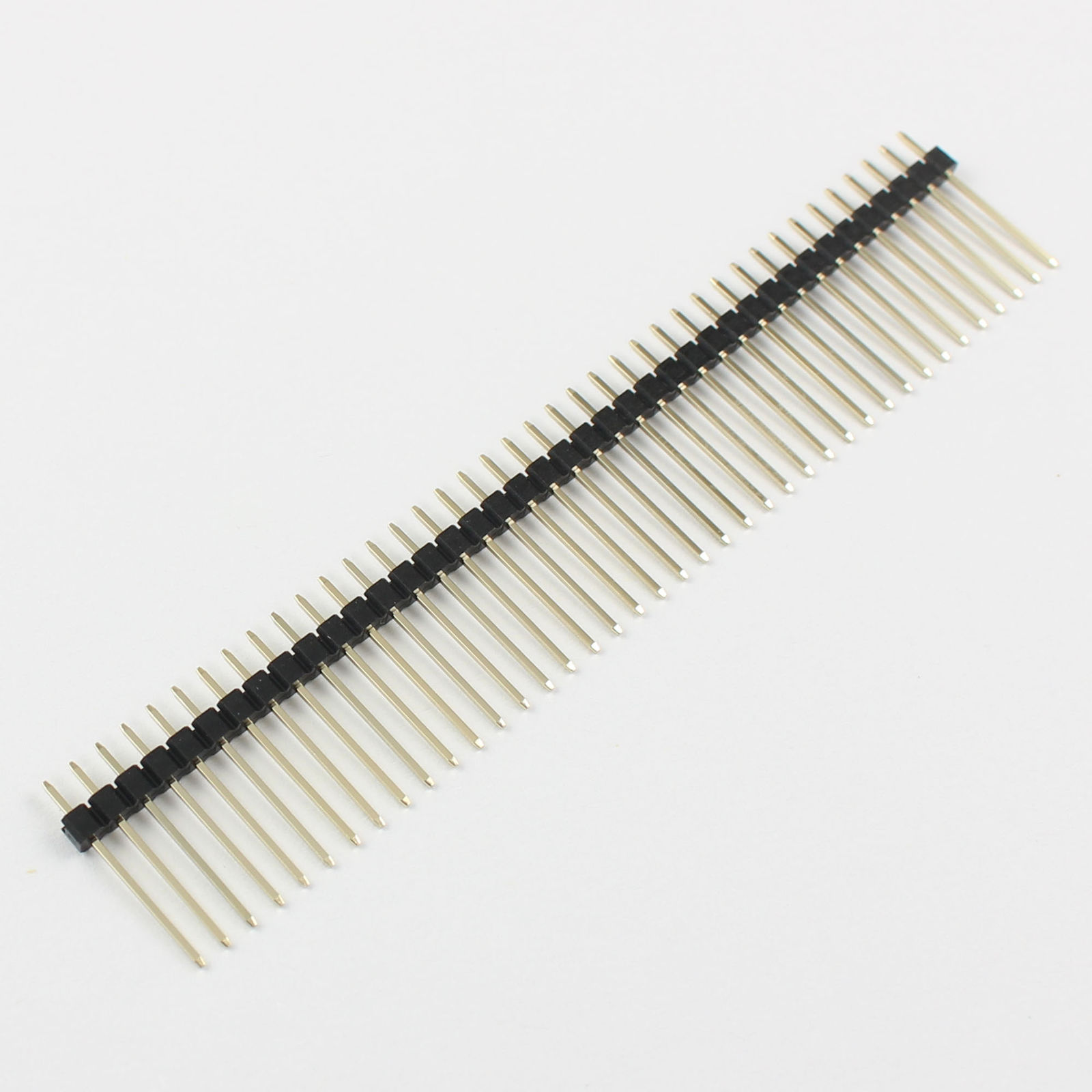

Steam Posté(e) Avril 20, 2018 Posté(e) Avril 20, 2018 Bonjour Jean-Paul, Pour en revenir au kit Mosfet et le connecteur JST au pas 2 mm au lieu de 2,5, est-il possible pour moi de repercer les deux trous à un diamètre supérieur sans abimer le circuit ? Si j'ai bien compris, c'est le - H.B (GND) qui "fermera" le circuit quand le plateau devra chauffer. J'ai toujours été étonné par les mosfet du commerce (j'en ai 2 dans un tiroir) où la sortie n'était pas répérée. J'ai posé la question à un ami qui les avait installés sur son anet ( 1 pour la buse, 1 pour le plateau) pour la polarité. Il m'a répondu, le plateau c'est une résistance, la polarité n'a pas d'importance. Je lui ai répondu oui d'accord, sauf si tu as une led témoin sur le plateau. Ai-je eu raison ? Sur les plateaux que l'on peut alimenter en 12 ou 24 V, la polarité a-t-elle ou non une importance ? Steam
Janpolanton Posté(e) Avril 20, 2018 Auteur Posté(e) Avril 20, 2018 Pour le connecteur au pas de 2mm : impossible de repercer les trous, le PCB est en double face à trous métallisés et ce sont eux qui font la jonction de continuité d'une face à l'autre. il vaut mieux mettre 2 pin d'une barrette de contacts Dupont au pas de 2mm par exemple ( j'en fournirai avec le kit) le hotbed se branche entre les 2 bornes de gauche notés H.B et +12V. Le Hotbed est une résistance qui n'est pas polarisée, le sens de branchement des 2 fils importe peu mais, avec la LED témoin, ça change tout effectivement. Il faut respecter les polarités. Donc H.B, c'est le moins du hot bed. Pour des raisons de place, le +12V est commun à l'alimentation et au Hot Bed. Il y aura donc 2 conducteurs branchés sur cette borne centrale. Bien vu! (tu vois quand tu veux...)
Steam Posté(e) Avril 20, 2018 Posté(e) Avril 20, 2018 Le problème, c'est que je ne veux peut-être pas très souvent... Des barrettes, j'ai ! Et effectivement c'est la meilleur solution car avec deux connecteurs Dupont 1 pin cela devrait le faire.
pataboat Posté(e) Avril 20, 2018 Posté(e) Avril 20, 2018 (modifié) Le 18/04/2018 at 11:31, mikebzh44 a dit : Oui, c'est un câble comme ça Envoyé de mon Redmi Note 4 en utilisant Tapatalk Dérouler Perso j'ai acheté du câble 2 x 2.5 souple et viré la gaine ça revient moins cher et tu achètes la longueur dont tu as besoin. Je pense pas qu'il y ait problème mais @Janpolanton pourra peut-être (ou non) valider l'idée. Modifié (le) Avril 20, 2018 par pataboat

Steam Posté(e) Avril 25, 2018 Posté(e) Avril 25, 2018 Bonjour @Janpolanton, n'étant pas rompu aux schémas électroniques et à leurs symboliques, quelle est la valeur de R2 notée "10R" ? Steam
Janpolanton Posté(e) Avril 25, 2018 Auteur Posté(e) Avril 25, 2018 (modifié) Bonjour @Steam, Petit cours sur les notations schématiques des résistances: Ça remonte aux schémas (avant la CAO) qui étaient dessinés à la main puis photocopiés et réduits. Comme le point décimal pouvait facilement être effacé pendant le processus de copie, en notant 4k7 plutôt que 4.7k, les risques d'erreurs étaient considérablement réduits. On a donc utilisé les multiplicateurs R(1) - K(1000) et M(1000000). R a été utilisé parce que oméga pouvait facilement être confondu avec un 0 et que le symbole oméga n'était pas natif sur la plupart des claviers (système de notation normalisé BS-1852). Donc 10R = 10 Ohm, de la même manière R10 vaut 0.01 Ohm. Exemples de notation pour la série 1 Ohm à 10 Mégohm : 1R0 (ou 1R), 10R, 100R, 1K, 10k, 100k, 1M0 (ou 1M), 10M. Ce n'est pas évident je te l'accorde. Modifié (le) Avril 25, 2018 par Janpolanton

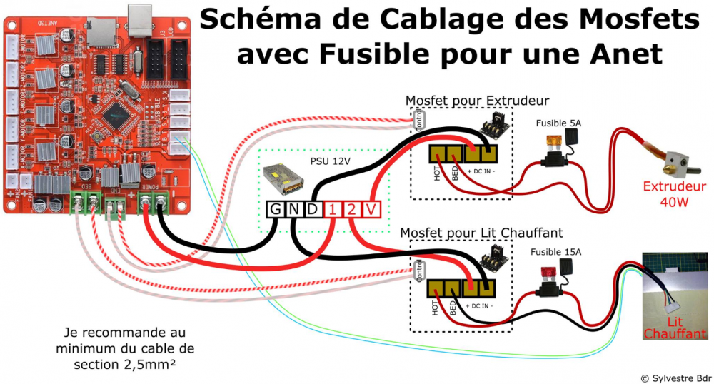

mikebzh44 Posté(e) Avril 30, 2018 Posté(e) Avril 30, 2018 Dis, @Janpolanton, j'ai vu ce schéma sur un groupe Facebook pour la sécurité des Anet : Ca vaut le coup de monter des fusibles ?
