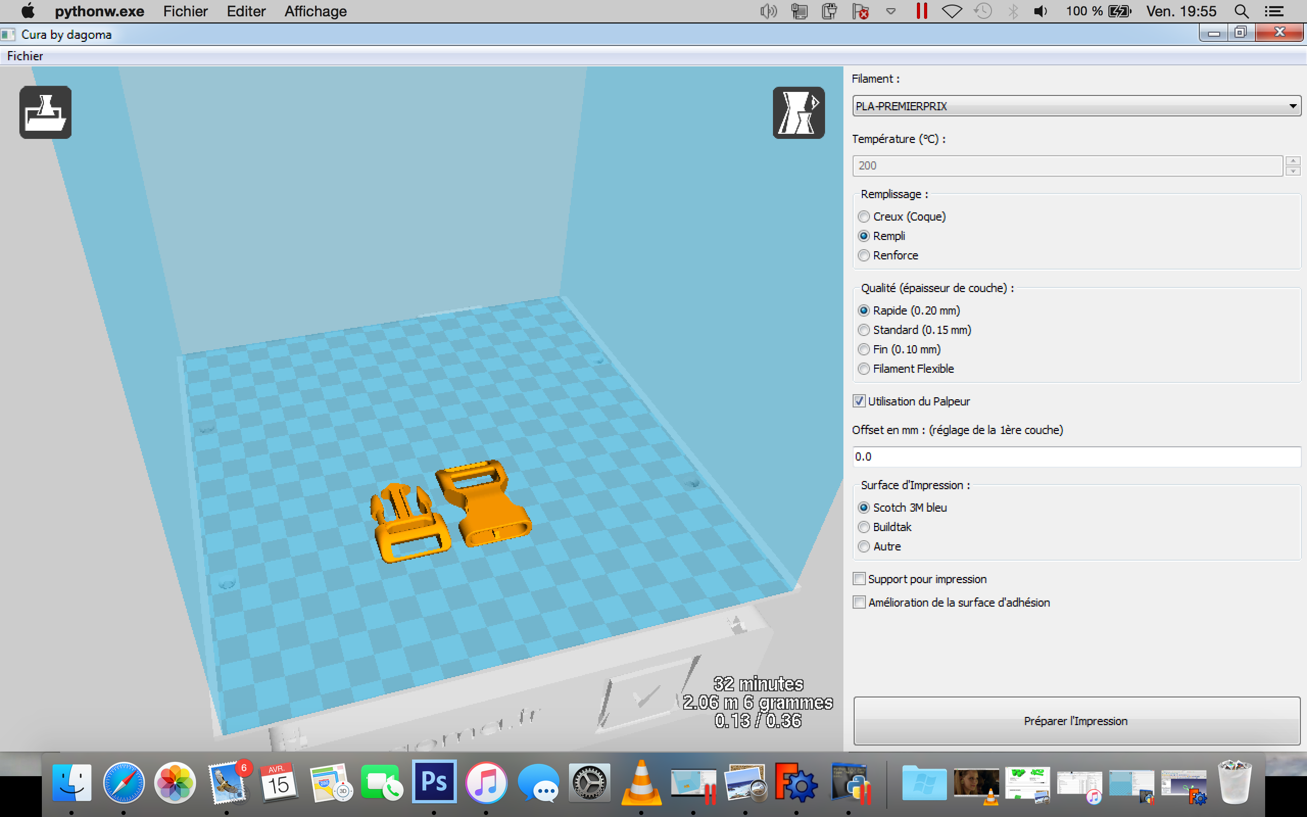

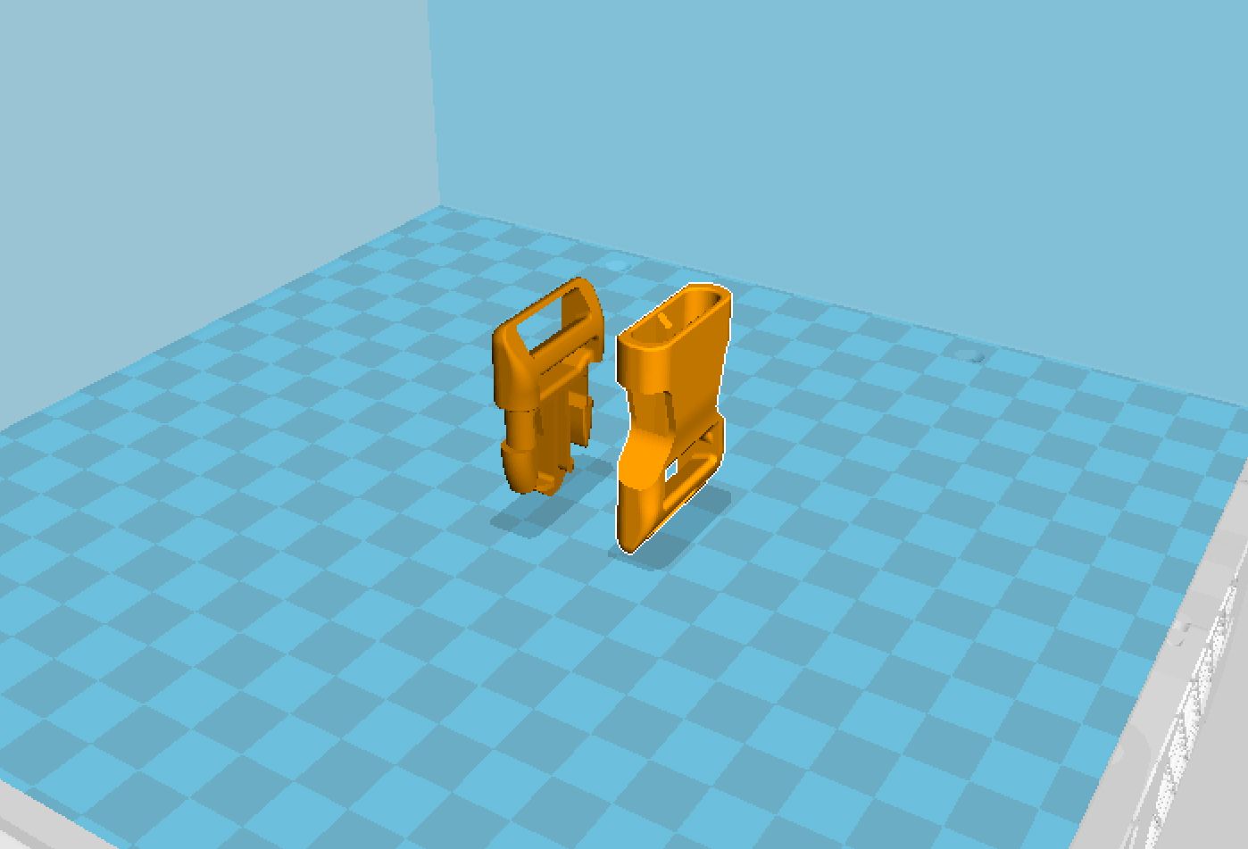

ep6lon Posté(e) Avril 13, 2016 Partager Posté(e) Avril 13, 2016 Salut, quand je mets une pièce STL téléchargée dans cura il me dessine autour une zone grisée dans laquelle je ne peux placer aucune autre pièce. Cet espace grisé est plus ou moins grand et m'empêche donc de mettre beaucoup de pièces sur mon plateau. Des fois il y a des grosses pièces avec de grandes zones tampons et parfois des pièces plus petites avec des zones tapons encore plus grande. Parfois la zone est très petite et je peux coller les pièces les unes aux autres et gagner du temps. 1- je ne comprend pas la logique de cette zone et son utilité ? 2 Peut on réduire voir supprimer cette zone ? J'ai ouvert les fichiers STL avec un éditeur de texte mais impossible de savoir où chercher merci regis Lien vers le commentaire Partager sur d’autres sites More sharing options...
Huggy Posté(e) Avril 13, 2016 Partager Posté(e) Avril 13, 2016 La zone grisée, c'est la zone de sécurité dans laquelle le tête ne peut pas entrer lors de l'impression d'une seconde pièce Les coordonnées de la zone sont définies dans le fichier xml puis dans préférence.ini <extruder_head_size_min_x>15</extruder_head_size_min_x> <extruder_head_size_min_y>40</extruder_head_size_min_y> <extruder_head_size_max_x>15</extruder_head_size_max_x> <extruder_head_size_max_y>115</extruder_head_size_max_y> <extruder_head_size_height>35</extruder_head_size_height> la hauteur de la pièce entre en jeu aussi. donc pas plus de 35 mm sinon les barres horizontales toucheront la pièce Lien vers le commentaire Partager sur d’autres sites More sharing options...

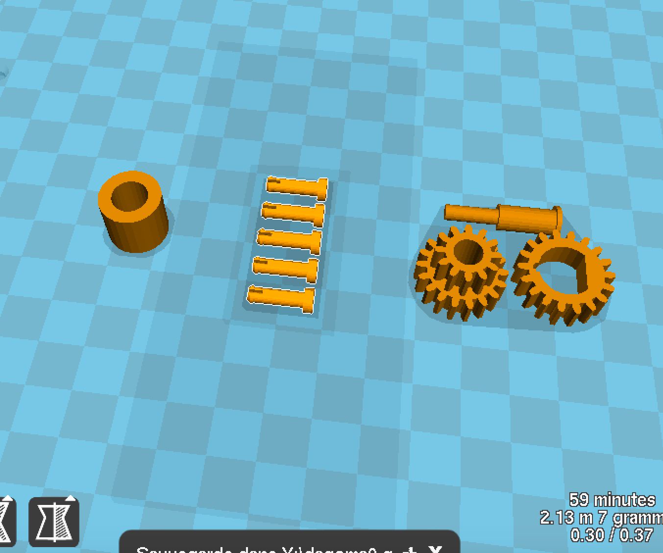

ep6lon Posté(e) Avril 13, 2016 Partager Posté(e) Avril 13, 2016 (modifié) Merci Les diviser par 2 sans toucher au z fonctionne qd je mets mes pièces dans Cura Y a t il un problème que je risque de rencontrer ? J'ai mis la photo avant motif puis celle après avec d'autres pièces... D'ailleurs j'ai mis une 3ème photo et les pièces n'ont pas de zone grisée donc je peux les rapprocher sans limite (et ceci sans toucher au XML) pourquoi? Cela pose t il un problème Merci Modifié (le) Avril 13, 2016 par ep6lon Lien vers le commentaire Partager sur d’autres sites More sharing options...
lefresh Posté(e) Avril 15, 2016 Partager Posté(e) Avril 15, 2016 @ep6lon Pour tes deux premières pièces, il va les faire les unes après les autres. Il garde donc un espace de sécurité pour ne pas percuter la pièce déjà imprimée avec la buse. Pour la 3éme, elles est trop haute, il va donc faire les deux pièces en même temps en voyageant entre les 2 pièces à chaque couche. Si tu couche le clip (ce que tu va évidemment faire pour l'imprimer) tu retrouvera les bords car il les fera l'un après l'autre. Tu vois bien la différence lorsque tu te met en vue couche et que tu déroule les couches avec l’ascenseur. Lien vers le commentaire Partager sur d’autres sites More sharing options...

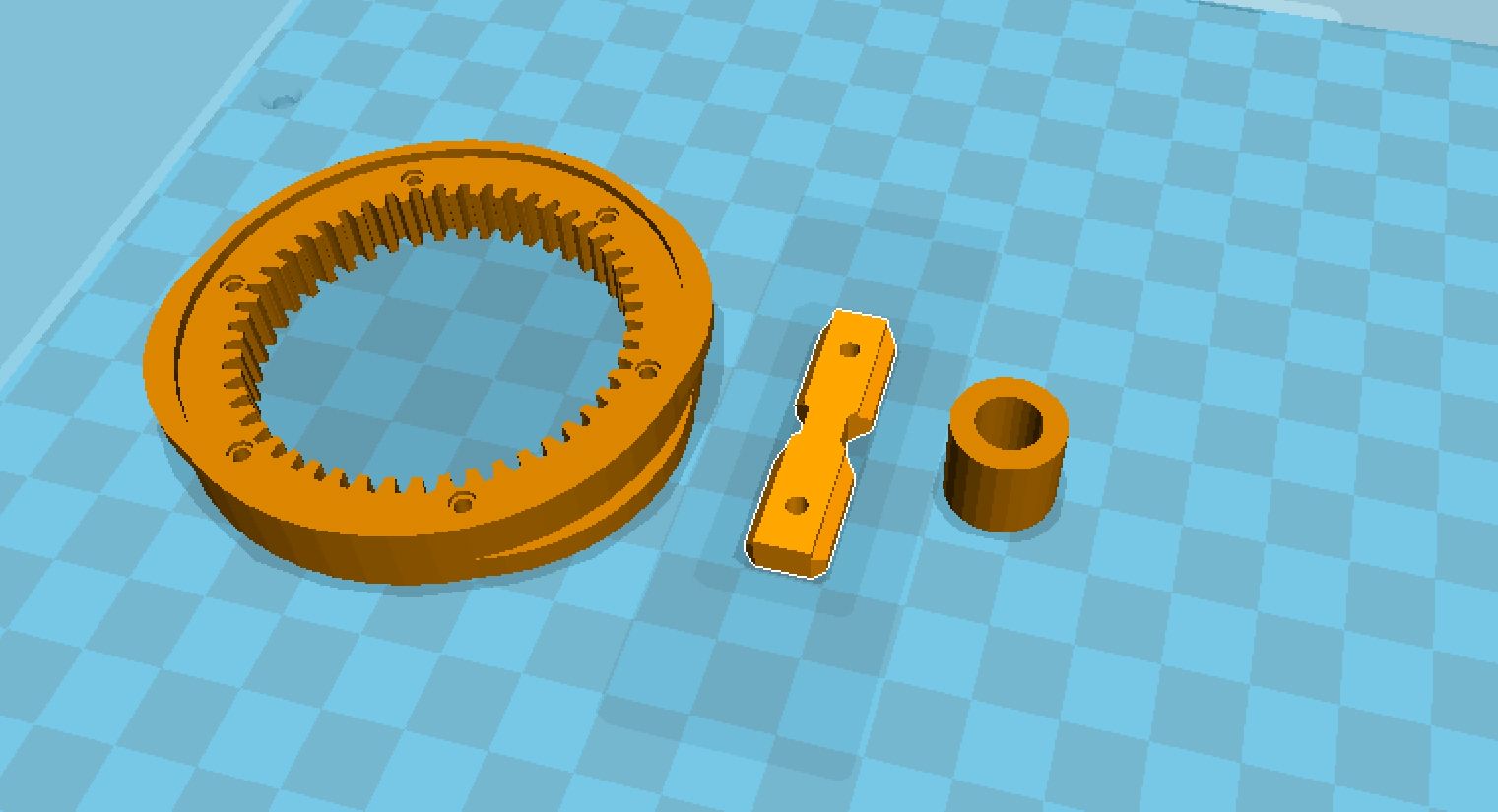

ep6lon Posté(e) Avril 15, 2016 Partager Posté(e) Avril 15, 2016 (modifié) @lefresh Merci pour l'info je vois ce que tu veux dire Par contre étonnant lorsque je les couche il ne me crée pas cet espace grisé ... cf photo PS: je les imprime debout mais ouverture vers le haut avec l'option renfort de structure Mais si j'ai bien compris il y a des cas où je peux réduire cette zone grisée mais il faut respecter certaines règles ou s'assurer de l'ordre d'impression. Y a t il une logique d'impression du type il imprime d'abord la pièce la plus basse puis la plus haute? la plus longue puis la plus courte ,...? Peut on forcer quelquepart qu'il imprime les pièces en même temps ? Et donc ne plus avoir cette zone grisée? Merci Modifié (le) Avril 15, 2016 par ep6lon 1 Lien vers le commentaire Partager sur d’autres sites More sharing options...
piccolini Posté(e) Avril 16, 2016 Partager Posté(e) Avril 16, 2016 Groupe tes pièces ensembles dans ton logiciel, et elles seront imprimées comme un seul objet Lien vers le commentaire Partager sur d’autres sites More sharing options...
