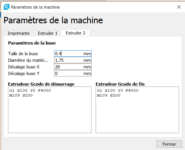

 Bonjour je re un petit problème rien de grave
j'ai 2 extrudeur quand je grave avec les deux le deuxième n'est pas à la même position que le premier quand je fais les support avec le premier le deuxième imprime légèrement à côté comment puis-je régler ça sur cura 3.2. Je sais que c'est pas grand-chose mais j'ai pas trouvé le bon réglage
Merci

Bonjour à tous, @Koolzero
C'est simple : on ne peut pas régler ce problème, ni avec Cura ni avec aucun outil logiciel.
On s'est tous cassés les dents dessus
Voir >> ce topic <<

Je commence à comprendre que DEUX buses côte à côte, ça PEUT PAS donner de bons résultats : y'en a toujours une pour emmerder l'autre !
Ça bave, ça frotte, ça fait des grattons, ça cochonne tout..
Un autre truc que j'ai constaté aussi : si le bed n'est pas bien plat, si le verre est un peu bombé avec la chaleur et même si on a un autolevel qui compense le Z au fur et à mesure des déplacements, les buses, elles s'en foutent : elles VEULENT un parallélisme absolu sinon y'en a une qui touche, c'est de la mécanique, c'est bête et méchant........
Donc pour moi, fin du bal, je vais faire comme @piccolini, trouver une tête 2 en 1......
Désolé.....
Sinon, y'a ça :
Si c'est un décalage en X ou Y il faut régler ça dans le config.h
