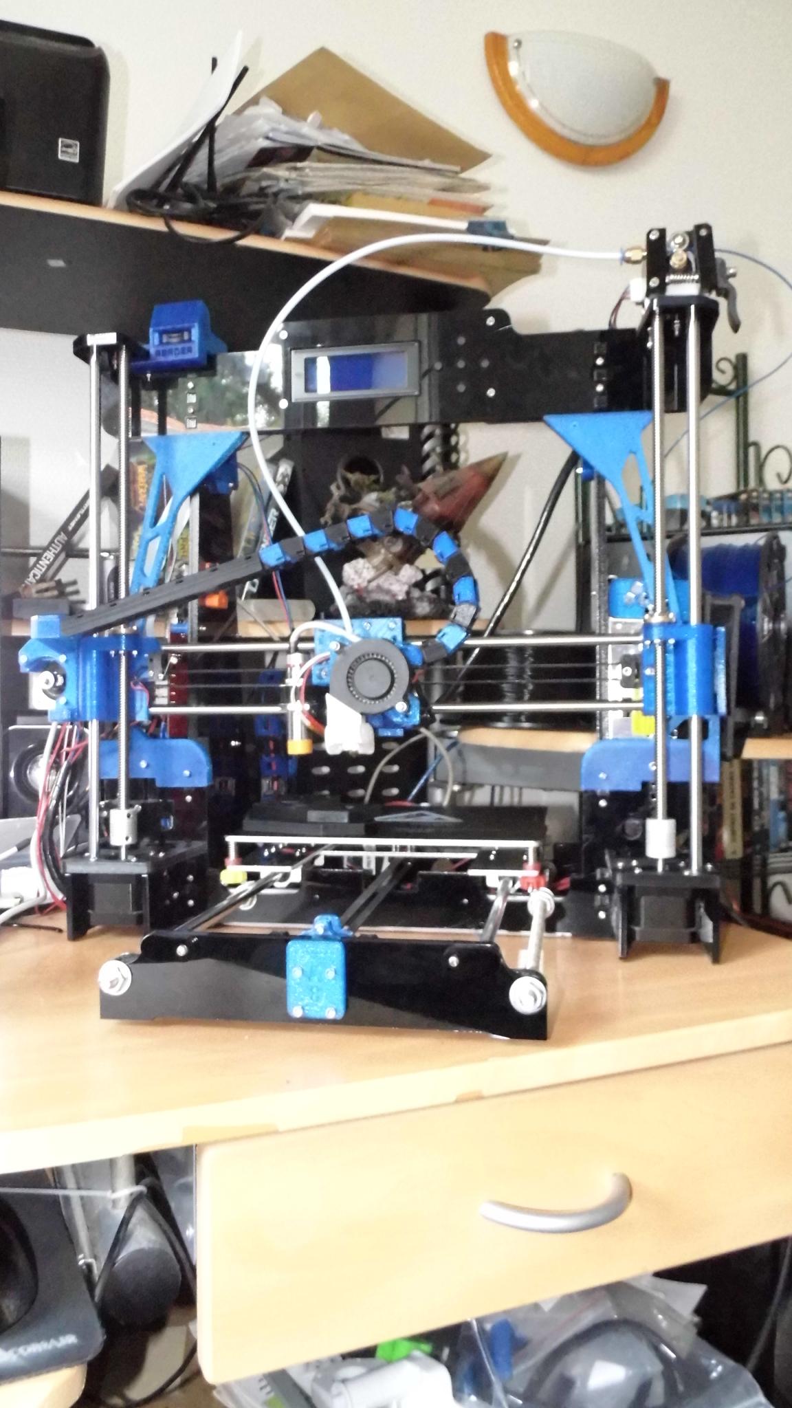

pataboat Posté(e) Mars 18, 2018 Posté(e) Mars 18, 2018 J'aimerais imprimer des renforts pour adapter un tendeur de courroie ainsi qu'une chaine (extruder) mais avec tous les modèles disponibles je ne sais que choisir, merci de vos suggestions et conseils avisés.

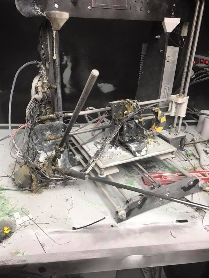

Maeke Posté(e) Mars 18, 2018 Posté(e) Mars 18, 2018 je te déconseille fortement les chaines, regardes ce que ça peut provoquer. Pour les renforts, j'utilisais ceux de Leo_N, ceux de Théarc sont pas mal non plus.
pataboat Posté(e) Mars 18, 2018 Auteur Posté(e) Mars 18, 2018 Merci @Maeke effectivement pour la chaine, c'est pas vraiment le résultat que j'en attends !
Kalemth Posté(e) Mars 18, 2018 Posté(e) Mars 18, 2018 C'est pas la chaine qui a pris feu je pense sur la photo, plutôt les câbles...

Maeke Posté(e) Mars 18, 2018 Posté(e) Mars 18, 2018 il y a une heure, Kalemth a dit : C'est pas la chaine qui a pris feu je pense sur la photo, plutôt les câbles... Oui, les câbles dans la chaine, parce qu'ils ont subis trop de stress mécanique à cause d'elle, les câbles d'origine des Anet ne sont pas assez flexibles pour une chaine.
mikebzh44 Posté(e) Mars 18, 2018 Posté(e) Mars 18, 2018 Tous les câbles ou principalement ceux pour le bed et l'extrudeur ?Si on met de meilleure câbles et si les maillons de la chaîne vient bien entre eux, il n'y a pas de soucis, je suppose.Car c'est quand même propre ce genre de montage avec chaîne.Envoyé de mon Redmi Note 4 en utilisant Tapatalk
Maeke Posté(e) Mars 18, 2018 Posté(e) Mars 18, 2018 ça n'enlève pas l'autre défaut des chaines, elles peuvent provoquer des à coups dans les mouvements et baisser la qualité des impressions.
keflo Posté(e) Mars 18, 2018 Posté(e) Mars 18, 2018 J'ai travaillé les chaînes à vide jusqu'à ne plus avoir de frein. Ultra fluides après de longues minutes de travail. Envoyé en utilisant Tapatalk
Maeke Posté(e) Mars 18, 2018 Posté(e) Mars 18, 2018 il y a 59 minutes, keflo a dit : J'ai travaillé les chaînes à vide jusqu'à ne plus avoir de frein. Ultra fluides après de longues minutes de travail. Envoyé en utilisant Tapatalk Fais ce que tu veux, mais je le répète les chaines sont une très mauvaise idée. Moi aussi je suis tombé dans le piège du côté cool, mais à long terme, ça à fini par me faire ch....er. En tout cas évites les open chain en pla, elles finissent par devenir branlantes.
keflo Posté(e) Mars 18, 2018 Posté(e) Mars 18, 2018 Fais ce que tu veux, mais je le répète les chaines sont une très mauvaise idée. Moi aussi je suis tombé dans le piège du côté cool, mais à long terme, ça à fini par me faire ch....er. En tout cas évites les open chain en pla, elles finissent par devenir branlantes.Merci pour l'avertissement. Mon soucis était surtout de mettre fin au plat de nouilles des câbles. Si cela devient pénible, j'obterai sûrement vers un truc genre gaine tressée, mais pas les serpentins d'Anet.Je vois qu'effectivement tu as joué avec les chaînes et les couleurs :-) Envoyé en utilisant Tapatalk

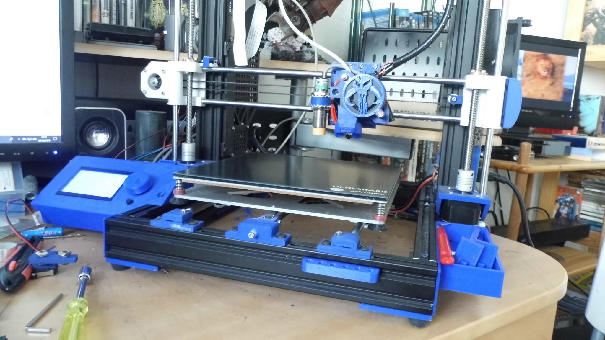

Maeke Posté(e) Mars 19, 2018 Posté(e) Mars 19, 2018 il y a une heure, mikebzh44 a dit : Tu as quoi maintenant,@maeke, pour gérer les fils ? Envoyé de mon Redmi Note 4 en utilisant Tapatalk 1
Philippe Chaumont Posté(e) Mars 19, 2018 Posté(e) Mars 19, 2018 Mon Dieu !!! Ce n'est pas une Anet ça ^^ c'est le résultat d'un croisement entre une Anet et une Creality CR-10 A la prochaine portée, tu m'en réserves une ? Philippe
Maeke Posté(e) Mars 19, 2018 Posté(e) Mars 19, 2018 C'est une AM8, une évolution de l'anet A8. Et ça n'a rien à voir avec la cr-10, la conception est différente.
Philippe Chaumont Posté(e) Mars 19, 2018 Posté(e) Mars 19, 2018 il y a 12 minutes, Maeke a dit : la conception est différente. j'avoue qu'en tant que newbie, la différence ne me saute pas aux yeux. C'est quoi essentiellement ? Philippe
Maeke Posté(e) Mars 19, 2018 Posté(e) Mars 19, 2018 (modifié) La vraie cr-10 utilises l'aluminium lui-même comme guides linéaires, il n'y a donc pas d'axes lisses. La façon dont les extrusions de la structure sont fixées entre elles est aussi différente, sur une AM8 on utilise des pièces en angle que l'on visse sur des écrous mis dans la rainure, sur une cr-10 les extrusions sont vissées les unes sur les autres. Sur am8 les axes filetés Z sont à l'avant, et la plupart du temps laissés flottants en haut, sur la cr-10 ils sont derrière et maintenus. et enfin, la cr-10 est un mélange de 2020 et 2040, l'am8 normale n'a que du 2040 (mais il y a des variantes en 2020 et 3030). ça se sont les différences directement visibles, il y a d'autres détails technique, par exemple l'électronique de la cr-10 est théoriquement de bien meilleure qualité. Modifié (le) Mars 19, 2018 par Maeke 1

mikebzh44 Posté(e) Mars 19, 2018 Posté(e) Mars 19, 2018 Bon, on est plus vraiment dans le sujet mais pour la photo donnée par @Maeke en 2ème message, le gars dit que c'est pas lié à son "cable chain" mais sa tête d'impression (désolé, c'est en anglais) : https://www.thissmarthouse.net/dont-burn-your-house-down-3d-printing-a-cautionary-tale/ La traduction Google : https://translate.google.fr/translate?hl=fr?sl=en&tl=fr&u=https%3A//www.thissmarthouse.net/dont-burn-your-house-down-3d-printing-a-cautionary-tale/ Mais c'est vrai que si les chaines ne sont pas parfaitement "rodées", ça peut générer des à-coups dans les translations.

Maeke Posté(e) Mars 19, 2018 Posté(e) Mars 19, 2018 (modifié) il y a 19 minutes, mikebzh44 a dit : Bon, on est plus vraiment dans le sujet mais pour la photo donnée par @Maeke en 2ème message, le gars dit que c'est pas lié à son "cable chain" mais sa tête d'impression (désolé, c'est en anglais) : https://www.thissmarthouse.net/dont-burn-your-house-down-3d-printing-a-cautionary-tale/ La traduction Google : https://translate.google.fr/translate?hl=fr?sl=en&tl=fr&u=https%3A//www.thissmarthouse.net/dont-burn-your-house-down-3d-printing-a-cautionary-tale/ Mais c'est vrai que si les chaines ne sont pas parfaitement "rodées", ça peut générer des à-coups dans les translations. Mais la question qui se pose, qu'est-ce qui a tiré suffisamment sur les fils de la tête chauffante pour la faire sortir? Probablement les mouvements induis par la chaine, car c'est une des raisons qui m'y ont fait renoncer, je voyais mes fils bouger en sortie de chaine. @Philippe Chaumont tu n'est pas obligé de trafiquer ton alim, il existe des cartes appelées atx breakout board très utiles pour ça. https://www.amazon.fr/Electronics-salon-20-broches-dalimentation-Breakout-module/dp/B06XMQF4RT/ref=sr_1_1?ie=UTF8&qid=1521451012&sr=8-1&keywords=atx+breakout Modifié (le) Mars 19, 2018 par Maeke
