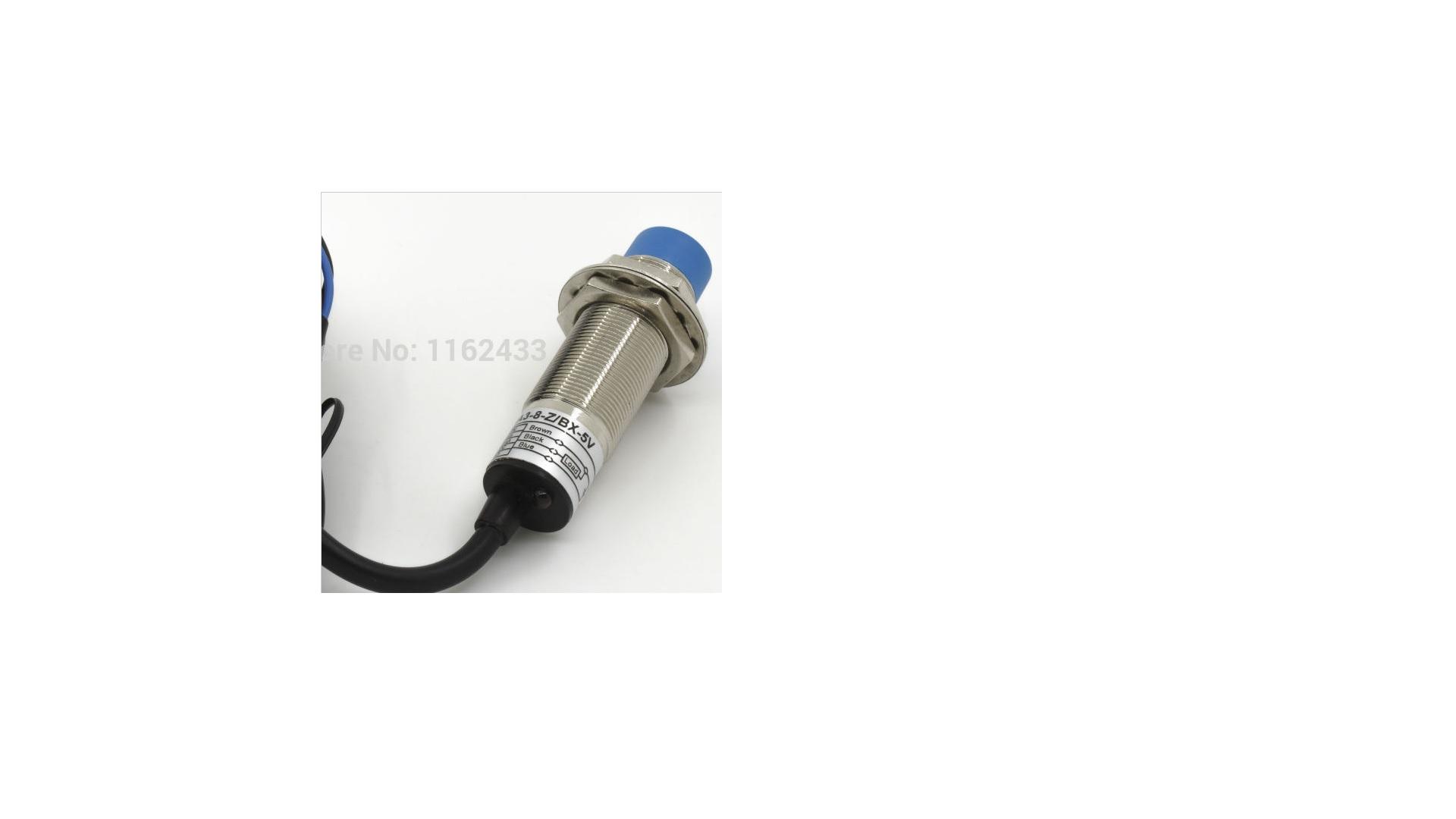

tous ces capteurs ont une plage de fonctionnement qui commence à 6v , donc effectivement ils fonctionnent plus ou moins bien à partir de 5v , c'est une solution de facilité , pour lever le doute il suffit de faire un test :
decommenter cette ligne et balancer 5 ou 6 detections avec M48 Pxx x110 y110     xx=nbr de detections
#define Z_MIN_PROBE_REPEATABILITY_TEST
Effectivement mais regardes ici: https://3dprint.wiki/reprap/anet/a8/improvement/autobedleveling
Il existe une version du 18mm "certifiée" fonctionnant avec 5V. https://fr.aliexpress.com/item/M18-8mm-sensing-DC-5V-NPN-NO-LJ18A3-8-Z-BX-5V-cylinder-inductive-proximity-sensor/32719316657.html

il y a 1 minute, Maeke a dit :
Certifiée par qui, par quoi? Par les chinois d'Aliexpress?
C'est un capteur 6-36V avec peut-être plus de chances de fonctionner en 5V que d'autres jusqu'au jour où ça ne fonctionnera plus.
Et en plus c'est super limitatif au niveau du choix.
Ce serait une opération commerciale que ça ne m'étonnerait pas outre mesure.
Désolé d'être aussi cartésien mais je m'en remets uniquement aux données techniques.

pour le test ce n'etait pas pour la fiabilité mais pour la redondance de la mesure si tu utilises un capteur hors plage tu vois de suite que c'est pas terrible , j'ai fait des essais avec le mien en 5v et en12v il y a quand même une difference dans la precision et la repetabilite

il y a 9 minutes, Maeke a dit :
Il a été testé par les gars du wiki que j'ai linké au-dessus, de plus regardes la photo de près.
pourquoi il n'est pas utilise ? avec ça plus de pbl d'optocoupleur ou de diodes

il y a 4 minutes, jc83 a dit :
pour deux raisons, celle soulevé par @Janpolanton, rien ne certifie que c'est le vrai 5V que tu reçoit (ce sont des chinois n'est-ce pas?) et deuxième raison; ils est méconnu.

Tant que tu n'utilises pas du verre ou une autre surface de 3 mm non métallique, ça marche.
Donc pour répondre à @Janpolanton qui m'a court-circuité, non, avec une vitre (et accessoirement avec un ultrabase) ça ne marche pas.

Donc, pour ne pas mettre un optocoupleur à quelques centimes, vous tournez en rond avec des solutions pour le moins exotiques.
D'une part, un capteur inductif sous alimenté, d'autre part le capteur inductif prévu par Anet.
Et  les 2 sont incapables de "lire" à travers 3mm de verre.
Vachement limitatives ces solutions.:S
