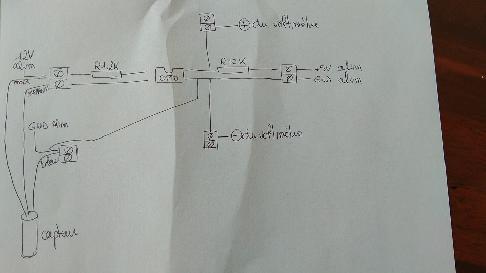

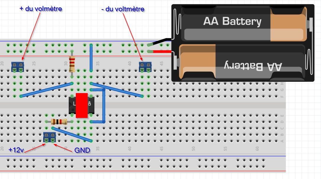

Janpolanton Posté(e) Mars 31, 2018 Posté(e) Mars 31, 2018 Il y a 1 heure, mikebzh44 a dit : Est-ce que dans ce sens, le pin1 est en haut à gauche ? Il te faut 2 alimentations Le 12V pour ton capteur et du 5V pour alimenter le collecteur du transistor de l'opto. Tu ne verras rien en Ohmmètre Sinon tu peux faire le montage que je t'ai dessiné ci-dessous

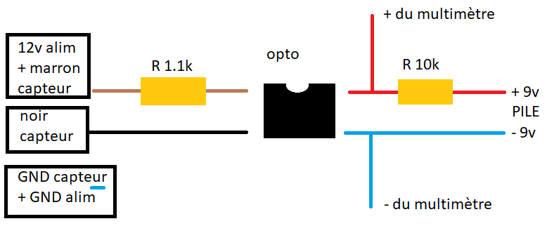

mikebzh44 Posté(e) Mars 31, 2018 Auteur Posté(e) Mars 31, 2018 (modifié) Donc, si je fais un branchement comme ça : Attention, ne pas tenir compte des couleurs des résistances, j'ai pris celles par défaut dans Fritzig Idem pour le truc noir au milieu, on part du principe que c'est mon optocoupleur avec 4 pattes. Avec : - une pile 9v et non 2 piles de 1.5v - le multimètre en position Volt et brancher aux borniers supérieurs - le 12v de l'alim et du capteur et le gnd de l'alim sur le bornier inférieur Je dois lire du 0 ou du 9v selon que le capteur détecte ou non un objet proche, c'est ça ? Pour pas faire de connerie (à part cramer le capteur), je dois même pouvoir récupérer du 12v et du 5v (au lieu du 9v) sur une vieille alim ATX de PC qui traîne dans le garage. Ca le ferait ? Modifié (le) Mars 31, 2018 par mikebzh44

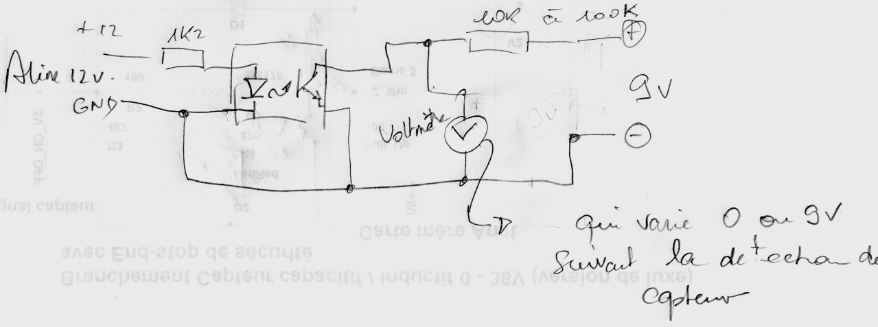

Janpolanton Posté(e) Mars 31, 2018 Posté(e) Mars 31, 2018 il y a 6 minutes, mikebzh44 a dit : Pour pas faire de connerie (à part cramer le capteur), je dois même pouvoir récupérer du 12v et du 5v (au lieu du 9v) sur une vieille alim ATX de PC qui traîne dans le garage. Ca le ferait ? non, laisse avec ta pile, si tu fais une connerie, une alim PC ça envoie du lourd Je n'aime pas trop les schémas comme ça, tu vas rire, j'ai du mal à les lire... mais hormis que je ne vois pas ton capteur, j'ai des doutes sur le branchement de l'opto! Si tu as fait ce montage breadboard sous Fritzing, tu dois pouvoir accéder au schéma. Montre le moi (mais dépêche toi, je vais aller au lit après ma tisane) il y a 9 minutes, mikebzh44 a dit : Je dois lire du 0 ou du 9v selon que le capteur détecte ou non un objet proche, c'est ça ? Tout à fait. Bons essais

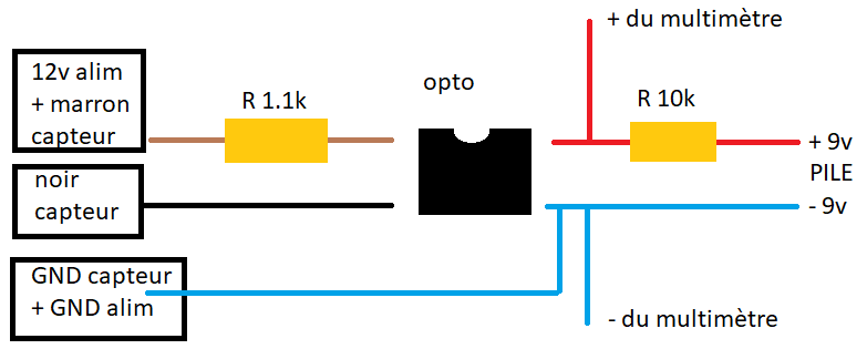

Janpolanton Posté(e) Avril 1, 2018 Posté(e) Avril 1, 2018 Salut Mike, C'est GOOD! J'attends tes résultats... N'oublie pas de relier les GND (les -) de l'alim et de la pile
mikebzh44 Posté(e) Avril 1, 2018 Auteur Posté(e) Avril 1, 2018 (modifié) Donc un truc comme ça : Modifié (le) Avril 1, 2018 par mikebzh44
mikebzh44 Posté(e) Avril 1, 2018 Auteur Posté(e) Avril 1, 2018 Vérifie car j'ai modifié mon schéma entre temps
Janpolanton Posté(e) Avril 1, 2018 Posté(e) Avril 1, 2018 Exact! Il y a une erreur (c'est de ma faute elle y est sur mon schéma à main levée d'hier soir) Le bon câblage :

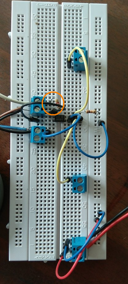

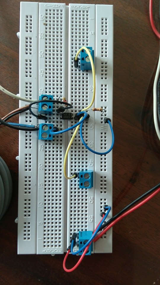

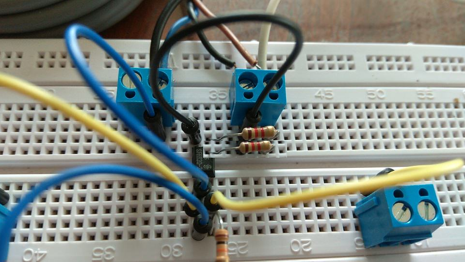

mikebzh44 Posté(e) Avril 1, 2018 Auteur Posté(e) Avril 1, 2018 Bon, je suis comme les gosses, je veux pas attendre demain pour acheter un support de pile 9v. Donc, j'ai coupé un connecteur SATA sur l'alim ATX qui traîne dans le garage et j'ai utilisé le +12 et le +5 avec les 2 fils GND en schéma, ça donne ça : Donc, j'ai bien 5v entre les 2 bornes du bornier bleu où les fils rouge et noir de l'alim arrivent. J'ai aussi 12v entre les 2 bornes des 2 borniers où les fils blanc et noir de l'alim arrivent. Par contre, j'ai toujours 0 sur les 2 borniers qui sont reliés sur les fils jaunes. Pourtant, la diode rouge du capteur s'allume bien quand je mets un objet à proximité de l'embout orange. Je me demandais si c'était normal d'avoir les 2 GND de l'alim reliés entre eux ? Mais j'ai testé en virant le fil de GND qui arrivent au niveau du fil bleu du capteur mais le voltmètre reste toujours à 0, que la LED du capteur s'allume ou pas Je finis d'imprimer mon oeuf de Pâques, j'imprime le support du capteur et j'attaque le fashage de la CM.
Janpolanton Posté(e) Avril 1, 2018 Posté(e) Avril 1, 2018 Bien, le repas dominical étant terminé, je peux te répondre Tu t'es trompé dans les fils du capteur, le marron doit aller au +12V et le noir est le signal de sortie qui va sur la pin 2 de l'optocoupleur. Tu dois relier les 2 GND des 2 alims avec le fil bleu du capteur. Ça doit fonctionner
mikebzh44 Posté(e) Avril 1, 2018 Auteur Posté(e) Avril 1, 2018 C'est bien ce que j'ai, c'est mon schéma qui est faux Fil marron du capteur relié au fil blanc du +12v de l'alim et au pin Nord Ouest de l'opto Fil noir du capteur relié au pin Sud Ouest de l'opto Le fil bleu du capteur est relié sur la borne que le fil noir GND de l'alim et j'ai bien une liaison avec les fils Dupont vers l'autre fil noir GND de l'alim, côté 5v
mikebzh44 Posté(e) Avril 1, 2018 Auteur Posté(e) Avril 1, 2018 Par contre, si je teste aux bornes du fil noir et du fil bleu du capteur, j'ai 12v quand le capteur ne détecte rien (led éteinte) et j'ai 0v quand le capteur détecte un obstacle.Mais j'ai rien de l'autre côté de l'opto.Envoyé de mon Redmi Note 4 en utilisant Tapatalk

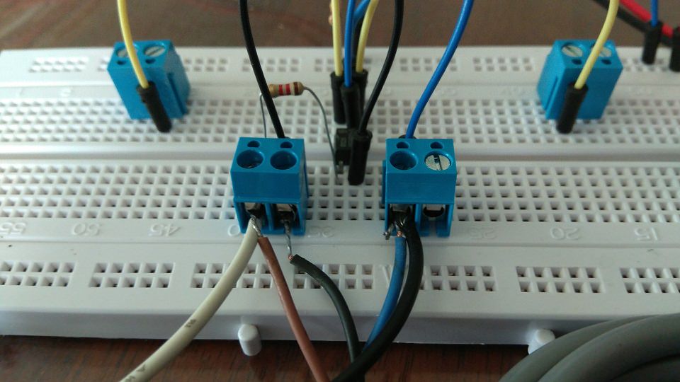

Janpolanton Posté(e) Avril 1, 2018 Posté(e) Avril 1, 2018 il y a 3 minutes, mikebzh44 a dit : Fil marron du capteur relié au fil blanc du +12v de l'alim et au pin Nord Ouest de l'opto Fil marron du capteur relié au fil blanc du +12v de l'alim. Et je pense que ta résistance n'est pas dans le bon trou de la breadboard (ou c'est un effet d'optique)
mikebzh44 Posté(e) Avril 1, 2018 Auteur Posté(e) Avril 1, 2018 Les fils du capteur sont normalement OK : Et la résistance est dans la bonne rangée (j'ai déplacé le bornier pour plus de clareté) :

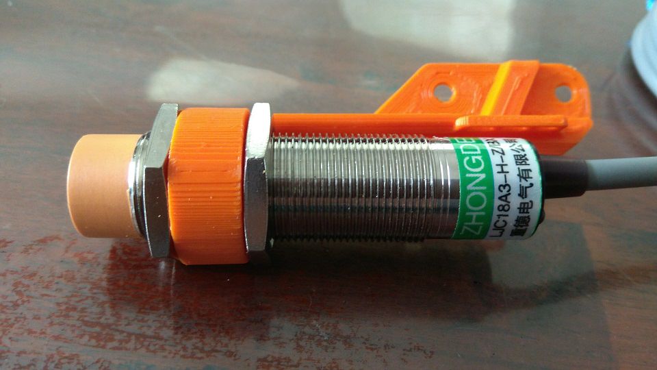

mikebzh44 Posté(e) Avril 1, 2018 Auteur Posté(e) Avril 1, 2018 Le 30/03/2018 at 19:04, pataboat a dit : @mikebzh44 si tu n'as toujours pas reçu ton capteur, tu peux en attendant imprimer un écrou une bague M18 au pas de 1mm car les écrous 6 pans du capteur ne passent pas sur le support. Je n'ai trouvé qu'un écrou correspondant sur thingiverse que j'ai modifié pour en faire une bague. L'écrou de thingiverse une fois imprimé ne vissait pas et j'ai du agrandir le centre de 2/10 de mm (je ne sais pas si c'est à cause de mon imprimante ou de la modélisation) @pataboatMoi, ça passe nickel sur mon support : Il fallait juste que je fasse attention qu'un des angle de l'écrou tombe bien dans la gorge du support prévu à cet effet.
Janpolanton Posté(e) Avril 1, 2018 Posté(e) Avril 1, 2018 @mikebzh44 Essaie de remplacer la résistance de 1K2 par une résistance de 220 à 470 Ohm pour augmenter le courant dans la diode émettrice.

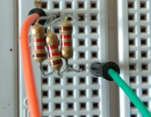

Janpolanton Posté(e) Avril 1, 2018 Posté(e) Avril 1, 2018 Je pense que ton optocoupleur a un problème. Sinon essaie avec 3 résistances de 1k2 en //, ça te fera une résistance équivalente de 400 Ohm pour un courant de 30mA dans la LED émettrice.
mikebzh44 Posté(e) Avril 1, 2018 Auteur Posté(e) Avril 1, 2018 Comment on met trois résistances en parallèle sur une breadboard ?Et c'est quoi la référence de ton futur opto pour ta platine, que je le prenne mardi aussi. Avec la liste des courses, ça serait top Envoyé de mon Redmi Note 4 en utilisant Tapatalk
Janpolanton Posté(e) Avril 1, 2018 Posté(e) Avril 1, 2018 (modifié) il y a 22 minutes, mikebzh44 a dit : Comment on met trois résistances en parallèle sur une breadboard ? 3 pattes sur une rangée et les 3 autres pattes sur un autre même rangée. Je n'ai pas de breadboard, je ne peux pas te montrer en photo Edité: @mikebzh44 J'ai bidouillé ta photo pour te montrer 2 résistances en // il y a 22 minutes, mikebzh44 a dit : Et c'est quoi la référence de ton futur opto pour ta platine, que je le prenne mardi aussi. Avec la liste des courses, ça serait top Si ton optocoupleur fonctionne il ira très bien, pas besoin d'en changer Toutes les valeurs sont sur le schéma que j'ai publié sur le poste dédié au module Je te conseille d'imprimer ce schéma, tu auras les valeurs des composants qui peuvent t'intéresser. Modifié (le) Avril 1, 2018 par Janpolanton
mikebzh44 Posté(e) Avril 1, 2018 Auteur Posté(e) Avril 1, 2018 J'ai donc fait ça : Avec le fil orange qui va chercher le +12v de l'alim et du capteur et le fil vert qui arrive sur le pin1 de l'opto Mais toujours rien Je prendrai quelques opto mardi chez E44.
