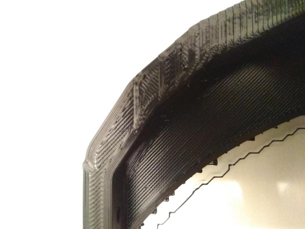

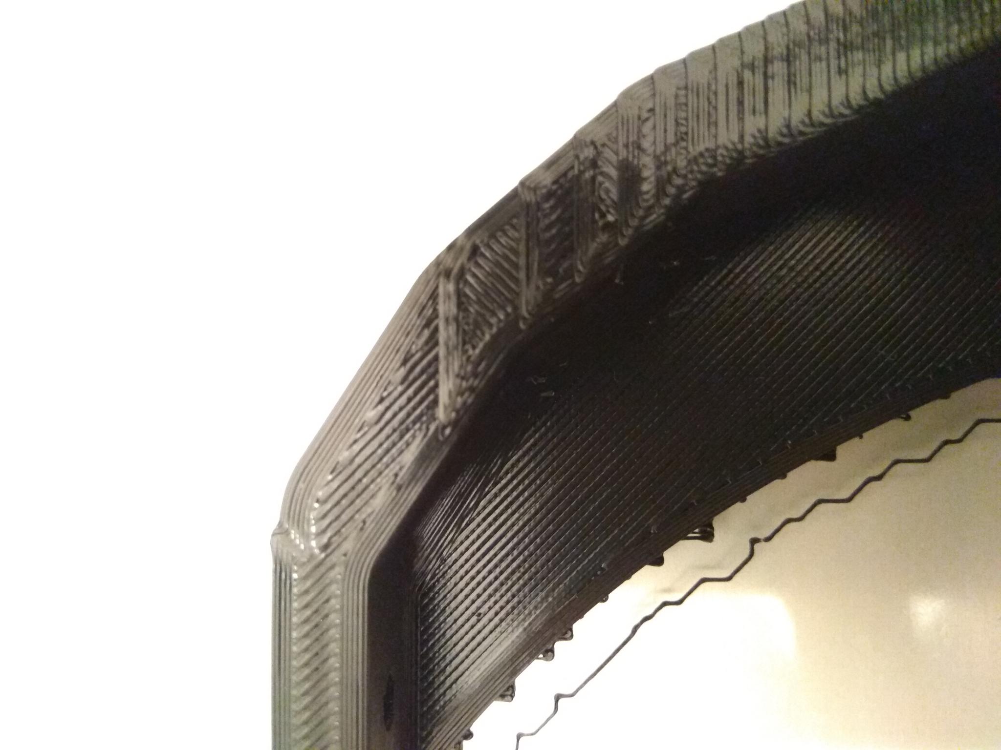

Chris67 Posté(e) Mars 20, 2018 Posté(e) Mars 20, 2018 Bonjour à tous Après plus d'une centaines d'heures et un changement entre du eSun PLA+ Noir et du eMotiontech Argent, la qualité d'impression ce dégrade au niveau du remplissage et des contours, on dirait qu'il y a sous extrusion, est-ce que cela peut venir d'une buse partiellement bouchée ? Surement suite au changement de fil de marques et couleurs différentes ? Avant tout était impecc Merci beaucoup
ShagoY Posté(e) Mars 20, 2018 Posté(e) Mars 20, 2018 (modifié) Sachant que chaque filaments nécessitent des températures/vitesses/etc.. différentes, je te dirais que oui. Tu es bon pour le print d'une "tower-temp" ! Modifié (le) Mars 20, 2018 par ShagoY
zavala13 Posté(e) Mars 20, 2018 Posté(e) Mars 20, 2018 Peut être essayer du filament "nettoyeur" ou un démontage en règle de la tête chauffante. Lequel des 2 filaments as tu utilisé en dernier ?
Chris67 Posté(e) Mars 20, 2018 Auteur Posté(e) Mars 20, 2018 Il y a 2 heures, ShagoY a dit : Sachant que chaque filaments nécessitent des températures/vitesses/etc.. différentes, je te dirais que oui. Tu es bon pour le print d'une "tower-temp" ! Maintenant que tu parle d'une "tower-temp", je n'en ai jamais imprimé, il serais peut etre temps !!!! Il y a 1 heure, zavala13 a dit : Peut être essayer du filament "nettoyeur" ou un démontage en règle de la tête chauffante. Lequel des 2 filaments as tu utilisé en dernier ? J'ai encore une buse 0.4, je vais directement la changer. J'avais d'abord utilisé l'eSun puis le eMotion et à nouveau l'eSun.
sallinder Posté(e) Mars 23, 2018 Posté(e) Mars 23, 2018 Salut Chris67 Procède par étape pour bien détecter d'ou vient ton problème, ça ressemble a un paramétrage inadapté pour ton nouveau fil( flow et/ou temp). Meme en revenant sur l'esun l'impression n'est pas revenue comme avant ?
Chris67 Posté(e) Mars 23, 2018 Auteur Posté(e) Mars 23, 2018 Salut Sallinder Je réglais à chaque fois les paramétrages pour le filaments. Même en revenant sur l'eSun, l'impression n'était pas top. J'ai changé la buse et vue de suite la différence lors de l’écoulement du filament avant l'impression et bien sur, impression nickel. C'était donc bien la buse.
