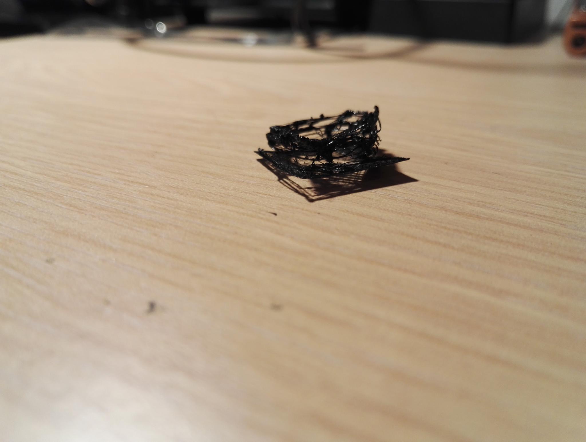

Le stepper de l'extrudeur semble parfois forcé (on entend bien qu'il tourne mais qu'il bloque)
Quand je vire la nozzle et que je fais tourné l'extrudeur à froid celui ci à de la force car en le bloquant avec mes doigts il parviens quand même à pousser le filament.
Pour ce qui est de ce qui sort, vraiment peut de matière, voici une image d'un "cube" :

Problème de buse visiblement du coup.
L’idéal est d'en essayer une autre mais tu ne dois pas en avoir puisque tu en as commandé. Si elle est neuve c'est surement un soucis d'usinage, ca coute rien d'essayer un debouchage soit mécanique avec l'outil qui va bien ou sinon température de la tete a 240 (pas plus sinon tu crame ton PTFE) et tu extrudes.

Avant de t'embarquer dans des changements de quoi que ce soit, démonte ta buse et regarde à travers.
Mon avis à moi que j'ai, c'est qu'elle est bouchée, ou mauvaise
T'as pas un-une copine épouse copain (barrer les mentions inutiles) qui a une aiguille à coudre fine fine ?
Tu peux chauffer ta buse sul'gaz et tenter de trifouiler à travers le trou pour voir ?

pas de chalumeau : tu vas carboniser la matière présente, et ensuite c'est sûr que ta buse sera bouchée pour de bon
du PLA, à 195°C ça devrait déjà extruder . ne le chauffe pas trop car vers 230°C il commence à réticuler (durcissement non réversible de type "cuisson")
apparemment tu as quand même un peu d'extrusion, donc la buse n'est pas complétement bouchée.
buse en l'air, si tu demandes 50 mm et que tu aides l'extrudeur en poussant un peu le filament, ça donne quoi ?

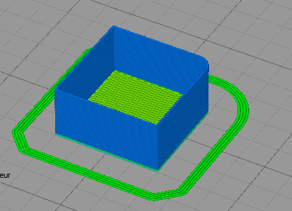

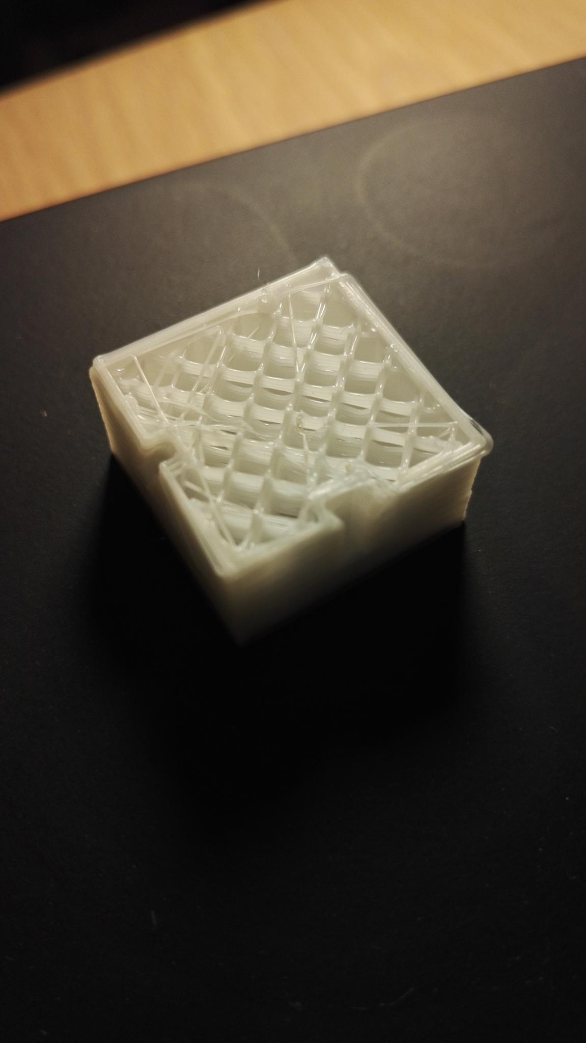

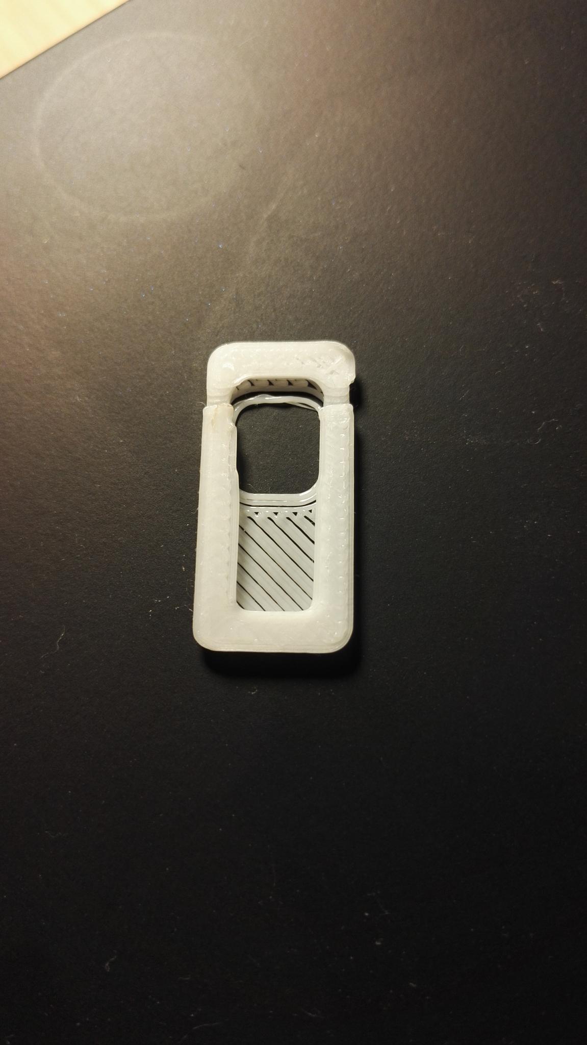

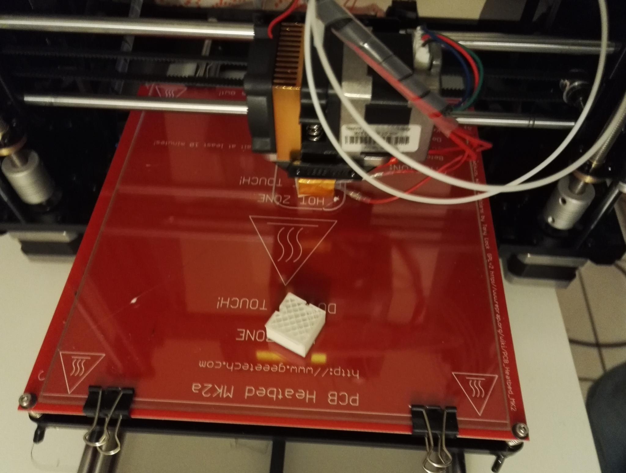

J'ai finalement réussis à faire marcher mon extrudeur !!
Néanmoins j'ai quelques problèmes de réglages :
- Sur la première image j'ai mon print qui n'est pas centré, comment puis-je corriger ça ?
- Sur la deuxième image la première couche est discontinue, mauvais leveling ? Quel éléments dois-je vérifier ?
- Sur la troisième photo le remplissage comporte lui aussi des problèmes de continuité. Filament trop chaud ? Impression trop rapide ?  Qui dois-je vérifier ?
A noter que je n'ai pas encore calibré l'extrudeur, je n'ai pas eu le temps de m'y pencher hier soir.
Merci beaucoup pour vos précieux conseils !

Du coup c'etait quoi comme soucis pour ton extrudeur ? buse bouchée ?
Faut dabord commencer par calibrer ta machine (Axes, extruder) puis tour de temperature et cube en mode vase pour regler ton slicer en fonction de ton filament. Sans oublié de mesurer le diametre exact de ton filament.
re-edit :D : Le réglage de la hauteur du plateau avec la feuille est essentiel. ne cherches pas a regler des soucis d'impression si tout ca n'est pas fait ;)

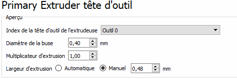

Pour la calib de ta buse (fait la calib de ton extruder avant)
Un simple fichier que tu imprimes en mode vase, donc 1 pour le contour, 0 pour les couches superieur
5ab3877f92fe3_2018-03-2211_37_20-Imprimate3D-W10-TeamViewer-Licencegratuite(seulementpourlutilisationpr.png.111ec3f7c8cb9c254f1f1f2a5b75179c.png5ab387f64b177_2018-03-2211_39_32-Imprimate3D-W10-TeamViewer-Licencegratuite(seulementpourlutilisationpr.png.c2e076f919657a593b3aa03c5c9817d4.png
20x20x15.stl
En fonction de ta buse
diametre de la buse, c'est fixe : 0.4 pour moi
Multiplicateur, c'est ce qu'on veut calibrer : on le met a 1 pour commencer
largeur d'extrusion: ca corespond au diametre de ta buse + 20%
5ab386d44cf4e_2018-03-2211_33_57-Imprimate3D-W10-TeamViewer-Licencegratuite(seulementpourlutilisationpr.png.a1f8db464c6d7a017396e185bf4c0e58.png
Tu imprimes, tu mesure l'epaisseur des tes parois, puis produit en croix
Si tu mesures 0.54
(0.48*1)/0.54 = 0.89 tu as ton coef multiplicateur. tu peux reimprimer avec ce coef pour valider.
J'ai fait ca vite fait. n'hesites pas a commenter au besoin ;)

J'ai une autre question : Mon imprimante n'imprime pas au milieux du bed, existe-il une solution pour palier au problème ?
Les options Bed left et Bed right de slicer influent elles la dessus ?
J'ai peur de pas vraiment comprendre les paramètres à utiliser pour obtenir le meilleur rendus
Lien vers le commentaire
Partager sur d’autres sites
L'ideal est de le definir au niveau de Marlin
#define MANUAL_HOME_POSITIONS  // If defined, MANUAL_*_HOME_POS below will be used
#define MANUAL_X_HOME_POS -13
#define MANUAL_Y_HOME_POS 0
A ajuster en fonction de ton décalage. le plus simple est d'imprimer un cylindre sur quelques couches et de mesurer ensuite
EDIT : ca se passe dans configuration.h
