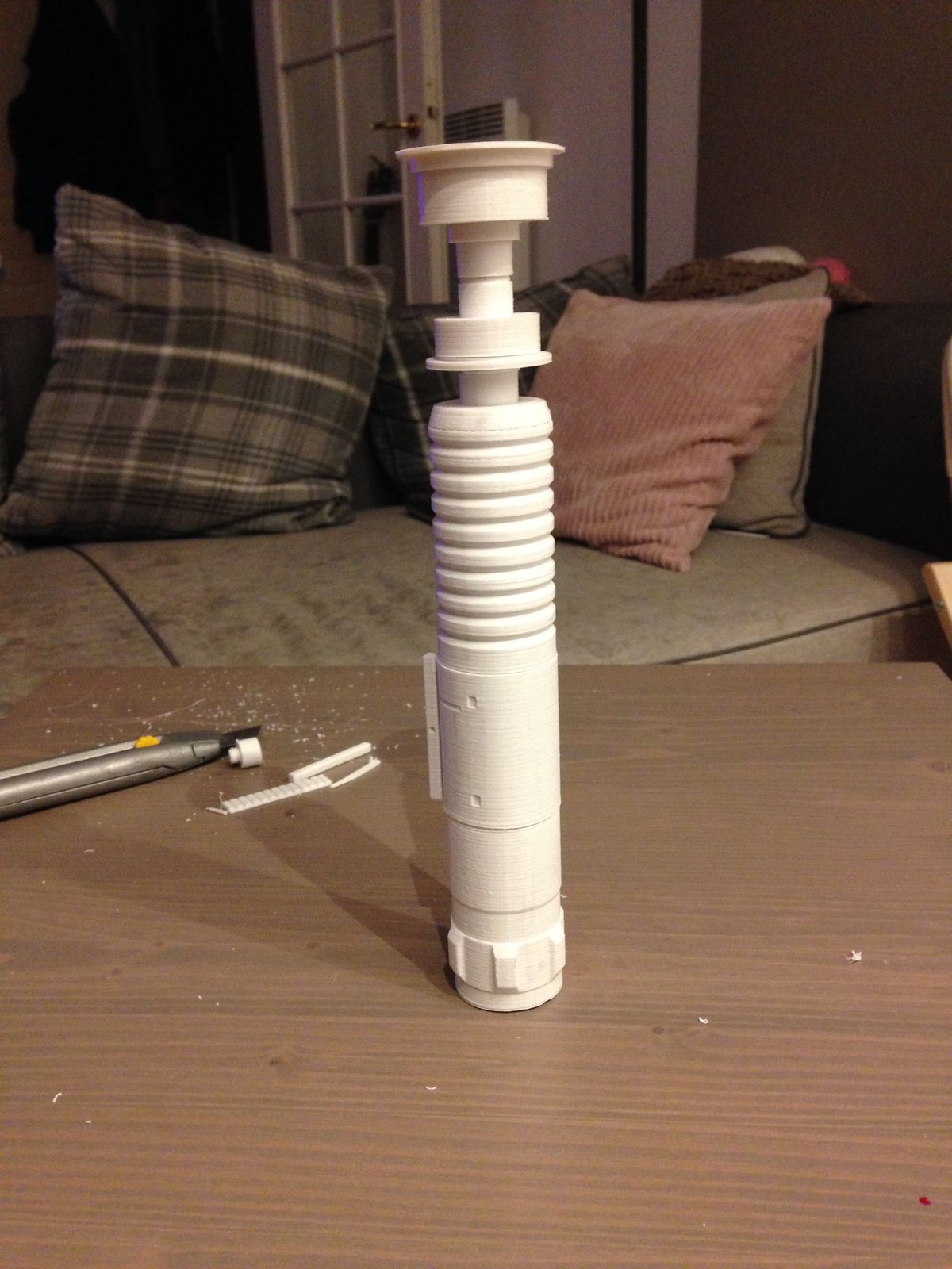

Ci dessous, voici quelques photos de mes premiers projets avec ma Discovery 200.
J'avais une dead line avec la sortie de Star Wars pour ces 2 premiers projets :
Sabre laser de Luke :
IMG_1652.thumb.JPG.d19c56c054acf7fe0f445IMG_1664.thumb.JPG.94b2129b3071e4df7235f

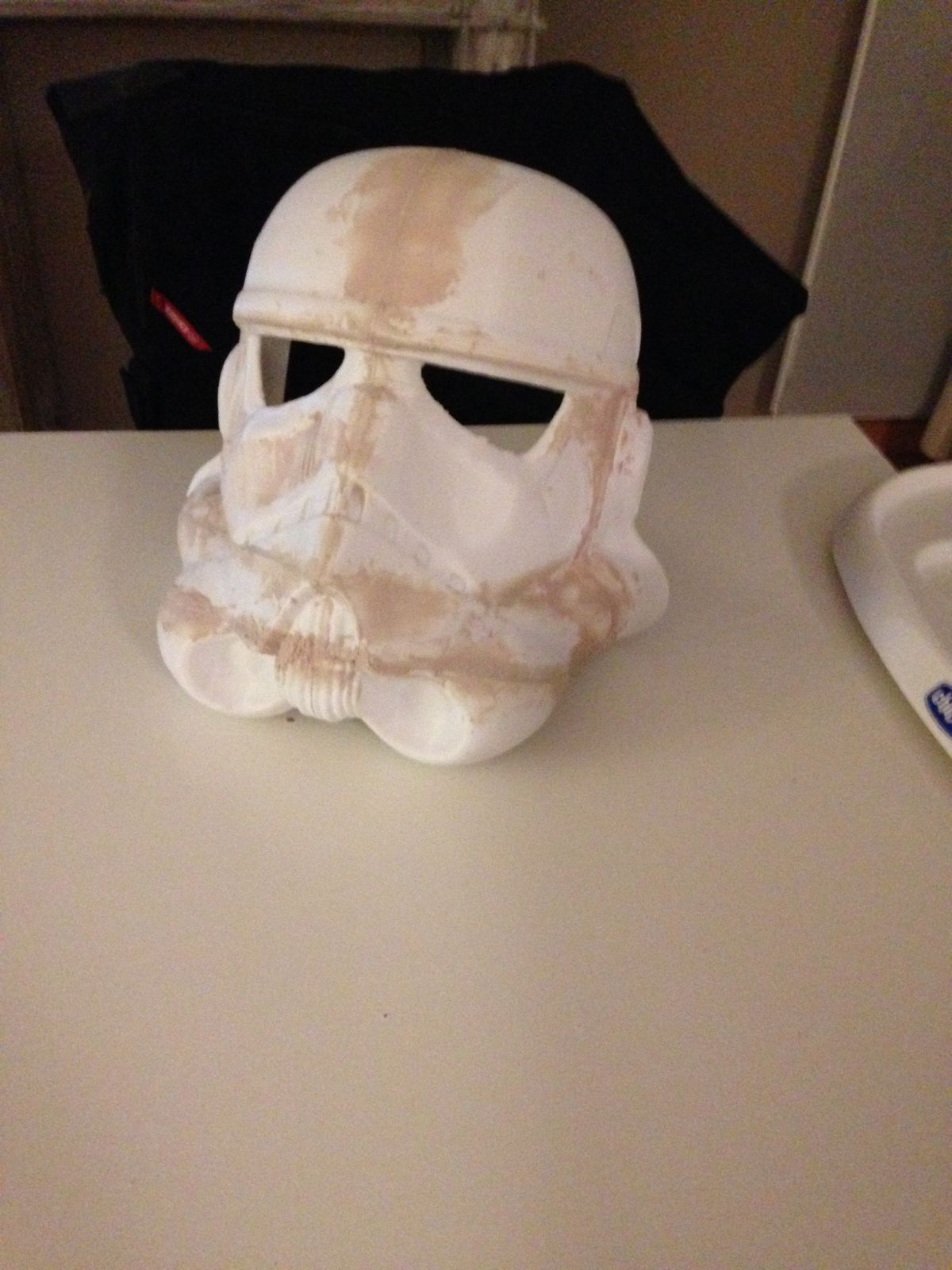

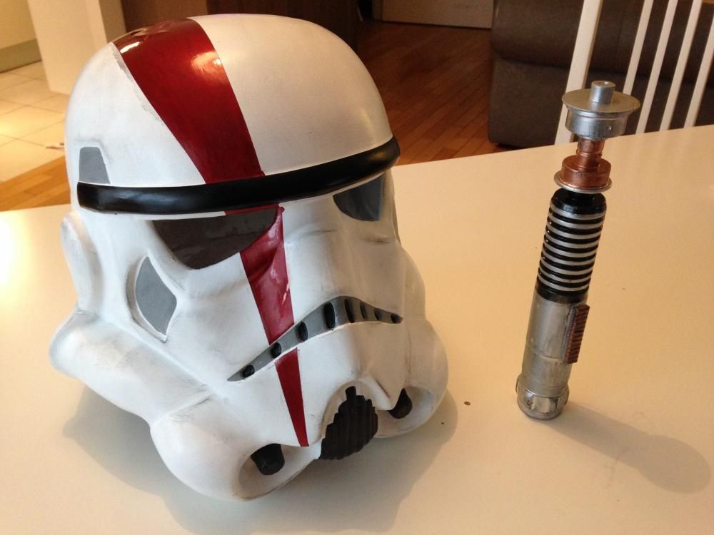

Le casque de Stormtrooper customisé avec effet (un peu) usé :
IMG_2322-1.thumb.JPG.af44edc9a7a963fb804IMG_1655.thumb.JPG.b173d086f7db98348def1IMG_1666.thumb.JPG.79d23093ca56a87ec66e8IMG_1670.thumb.JPG.9e141cae9973b72819731

Vraiment super beau boulot. La finition est magnifique.
Le casque est imprimé en une seulefois? Ou en plusieurs et mettable? J'ai du mal a me faire une idée des dimensions...
il y a 26 minutes, sedemay a dit :
En plusieurs parties je pense, la deuxième photo du casque ressemble aux jointures que l'on voit en préparation pour les cacher

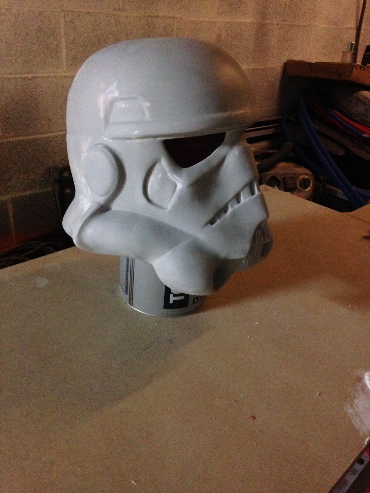

Superbe impression, et très belles finitions, ça envoie du steak!
Tu utilise quoi comme enduit/mastic pour gommer les jointures entre tes pièces?

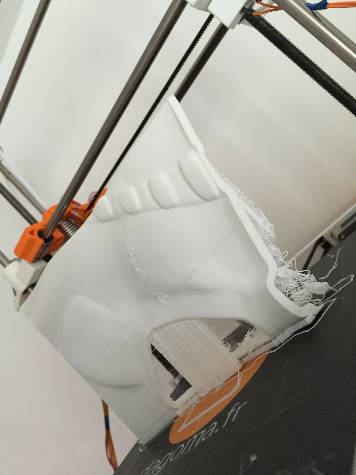

Le casque est imprimé en plusieures fois, car c'est en taille réelle donc l'imprimante est un peu petite, il y a 14 pieces de mémoire.
Effectivement flykiller, il y a du mastic entre les jointures. J'utilise un mastic de carrosserie pour auto car avec le durcisseur il sèche en quelques minutes donc tu peux bosser dessus tout de suite avec plusieures couches sans attendre 24h de séchage.
Ensuite (beaucoup) de ponçage, plusieures couches d'apprêt et 2 trois couches de peinture, encore une fois des produits de carrosserie auto : c'est resistant et ça sèche rapidement !

Il y a 22 heures, MatC a dit :
Y'as pas eu une couille pendant l'impression ?! En tout cas le résultat final est top !
Bien vu ! En fait Cura a créé des supports pour l'impression de la piece et l'un d'entre eux était tellement fin qu'il s'est barré pendant l'impression mais ça n'a pas affecté la piece.

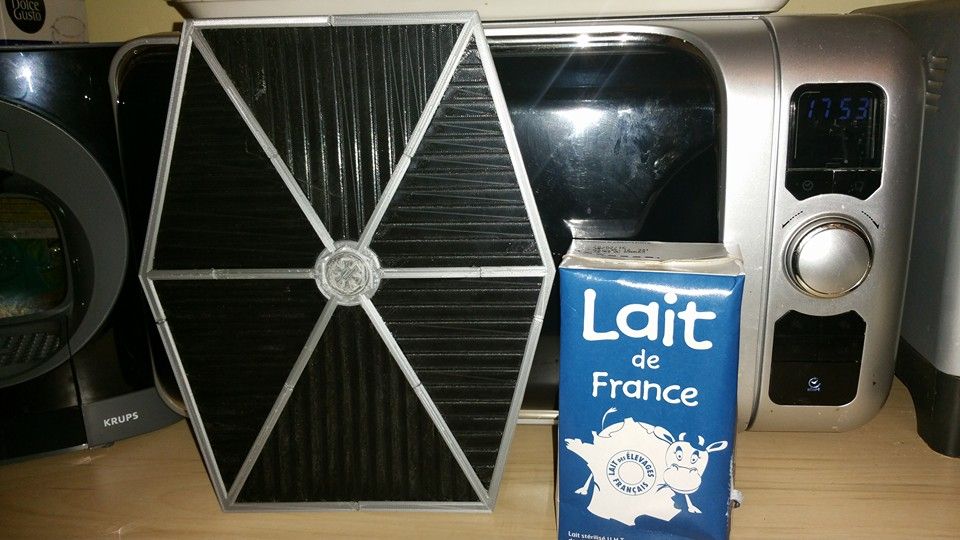

ci dessous mon projet (proto)
