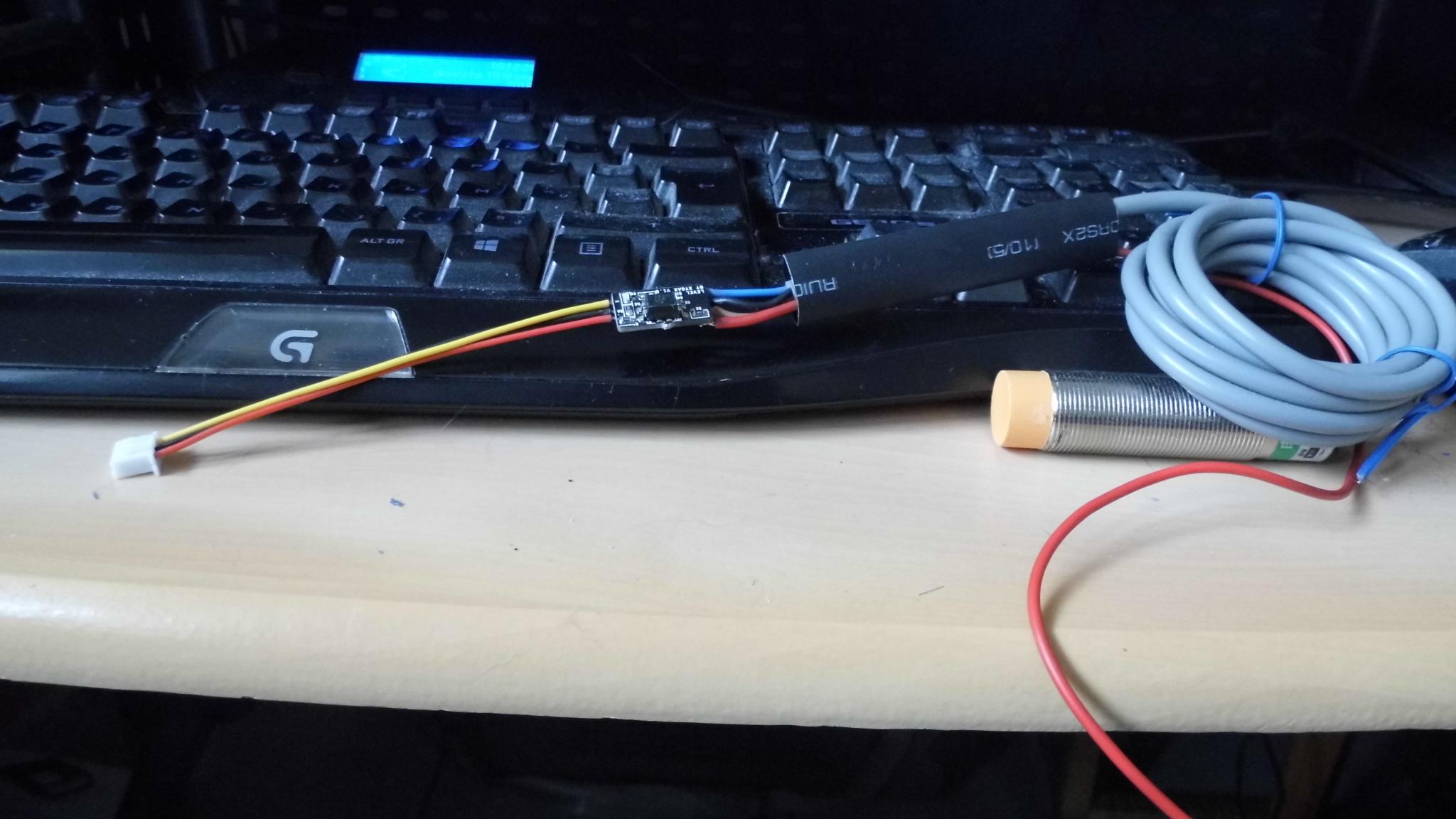

pataboat Posté(e) Mars 24, 2018 Posté(e) Mars 24, 2018 Merci à tous les deux. @Maeke j'ai pu renvoyer mon capteur inductif SN04-N à Amazon ( qu'apparemment personne ne cherche à installer (cause verre?) je me sentais donc bien seul. ). Je vais maintenant acheter un capacitif. Comme cela évolue vite et pour pas recommencer la même erreur, je préfère cette fois demander AVANT d'acheter. Que prendre afin que ce soit le plus simple possible (installation) et polyvalence (Marlin) car j'ai l'impression que quelques "forumers" sont en galère avec certains modèles. A noter: J'ai cité @Maeke car il est très actif sur le fofo et je l'en remercie, mais toutes réponses, idées, conseils, et par la suite aide, sont évidemment les bienvenus

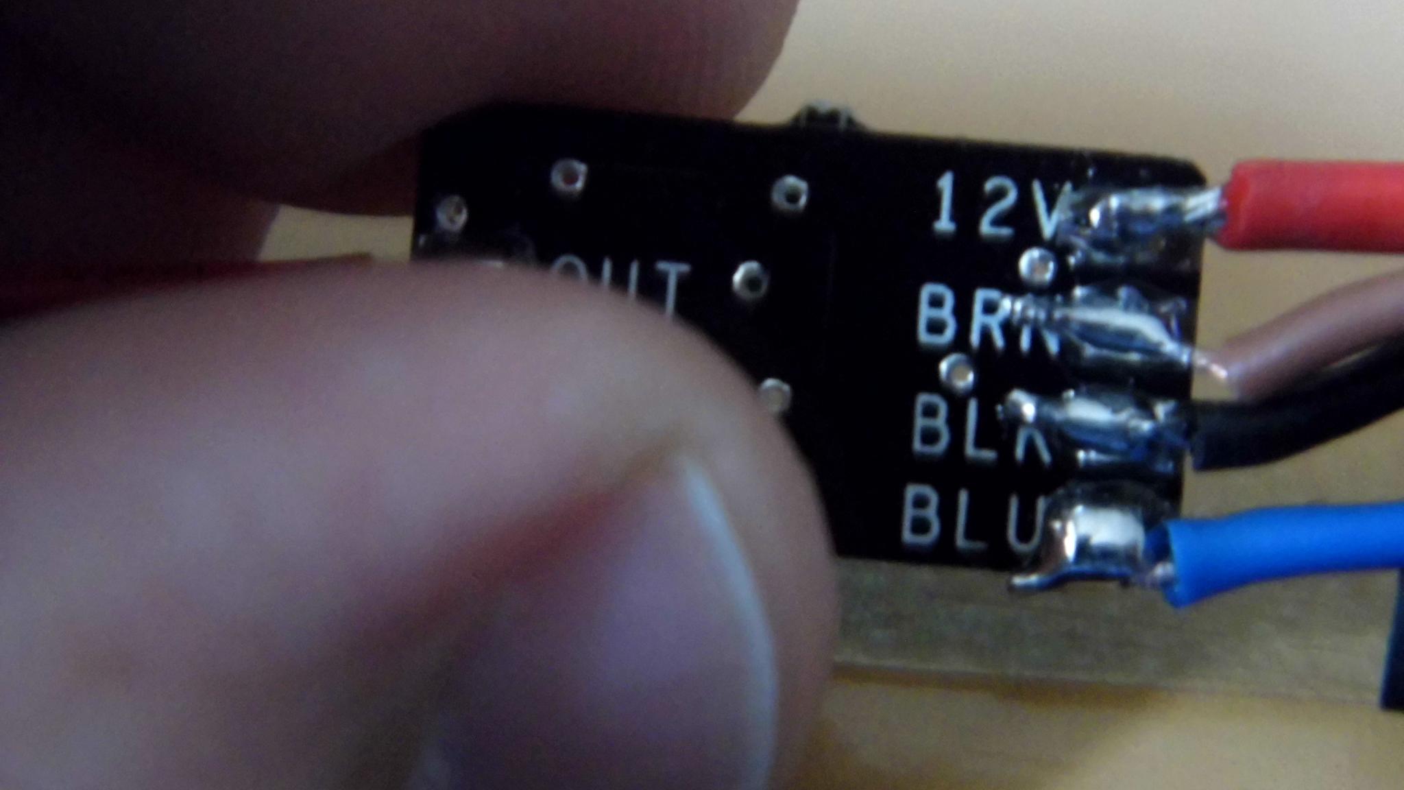

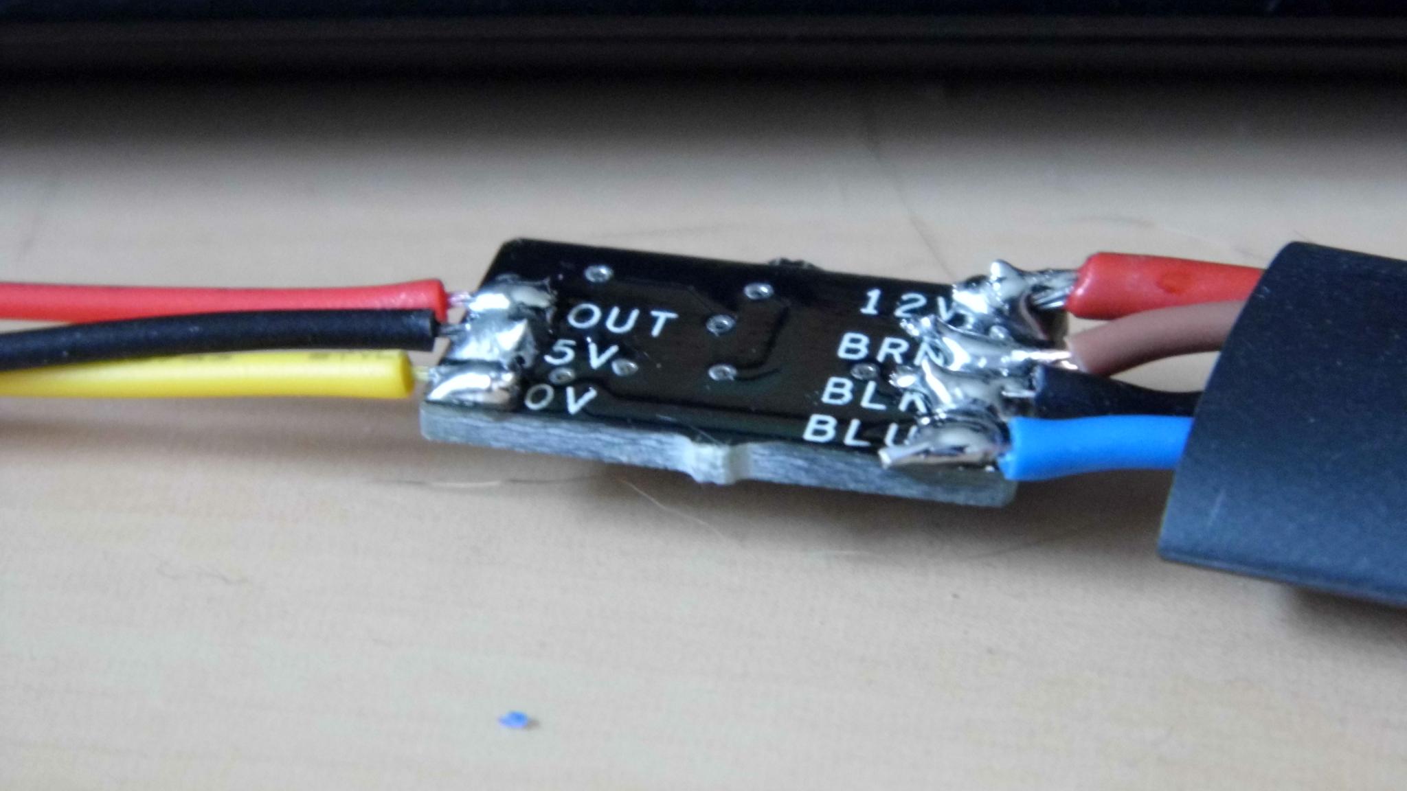

Maeke Posté(e) Mars 24, 2018 Posté(e) Mars 24, 2018 j'utilise un capacitif 18mm avec un optocoupleur, aucun problème à signaler. Mon optocoupleur seul n'est plus disponible, mais je viens de trouver une solution "plug and play" chez le vendeur, avec le même capacitif et le même optocoupleur que moi. Certes c'est un peu cher, mais je peux te dire que l'ensemble fonctionne très bien chez moi (et le vendeur soude mieux que moi).
pataboat Posté(e) Mars 24, 2018 Posté(e) Mars 24, 2018 Oui mais ça fait chero le "plug and play" 35€ avec le transport et livré mi-avril. Que penses tu de la solution envisagée par @mikebzh44 avec ton capteur + https://fr.aliexpress.com/item/1-Channel-Optocoupler-Isolation-Module-Input-12V-No-Din-Rail-Holder-PLC-Processors-80KHz-PC817-EL817/32719957788.html. Ca peut fonctionner sans rien rajouter (composants à souder) ?
Maeke Posté(e) Mars 24, 2018 Posté(e) Mars 24, 2018 (modifié) là c'est plutôt à @Janpolanton de poser la question, dans le doute je dirais oui, mais je me trompe peut-être. PS, as tu bien regardé la photo sur le lien "plug and play" c'est une A8 donc pourquoi est-elle si étrange d'après toi? Modifié (le) Mars 24, 2018 par Maeke

pataboat Posté(e) Mars 24, 2018 Posté(e) Mars 24, 2018 @Janpolanton A ton avis plutôt que de mettre 35€ dans cette solution prête à l'emploi plug and play j'envisageais la solution de @mikebzh44 à savoir cet optocoupleur à 1/2 sou ICI + le capteur préconisé par @Maeke LA . (3 sous) Pour toi cela peut fonctionner ? Avec un raccordement facile pour un niais comme moi ? Merci de ta réponse
Maeke Posté(e) Mars 24, 2018 Posté(e) Mars 24, 2018 (modifié) Tu sais @pataboat tôt ou tard, tu vas tomber à court de solutions sans soudures. Donc il va bien falloir que tu invertisses dans du matos et que tu t'entraines à souder. Modifié (le) Mars 24, 2018 par Maeke
pataboat Posté(e) Mars 24, 2018 Posté(e) Mars 24, 2018 (modifié) J'ai de quoi soudé ou dessoudé (pompe) mais je veux pas faire de soudures sur la carte, après si c'est rajouter un composant et souder 2 fils pas problèmes si l'on me donne l'explication simple du ou des composants à rajouter. @Janpolanton merci d'avoir fais le détour pour un +1 bien sympathique mais une réponse à ma question avec éventuellement une petite explication simple aurait été bien aussi. Je n'avais pas eu jusqu'à présent l'impression d'être sur "forums.futura.sciences." où quand tu poses une question on te répond "si tu ne sais pas faire, fais venir un spécialiste" Modifié (le) Mars 24, 2018 par pataboat
pataboat Posté(e) Mars 24, 2018 Posté(e) Mars 24, 2018 il y a 37 minutes, Maeke a dit : perdu, le deuxième n'est pas là pour le firmware de la A8, il sert à autre chose (en plus si t'es aveugle, ça te fera une belle jambe d'avoir deux écrans). A tester pour l'A6 elle est Mi-Mi
Maeke Posté(e) Mars 24, 2018 Posté(e) Mars 24, 2018 il y a 3 minutes, pataboat a dit : J'ai de quoi soudé ou dessoudé (pompe) mais je veux pas faire de soudures sur la carte, après si c'est rajouter un composant et souder 2 fils pas problèmes si l'on me donne l'explication simple du ou des composants à rajouter. @Janpolanton merci d'avoir fais le détour pour un +1 bien sympathique mais une réponse à ma question avec éventuellement une petite explication simple aurai été bien aussi. Je n'avais pas eu jusqu'à présent l'impression d'être sur "forums.futura.sciences." où quand tu poses une question on te répond "si tu n'es pas pro fais venir un spécialiste" on ne t'a jamais parlé de souder sur la carte mais de faire un petit montage pour aider le fonctionnement du capteur, montage qui est extérieur à la carte. Tu peux lui montrer la schématique @Janpolanton? Regardes ma solution "perso" (en fait un module optocoupleur tout près à souder sur les fils du capteur). Mes soudures ne sont pas très belles, mes mains et mes yeux ne sont plus ce qu'ils étaient, mais ça fonctionne très bien.
