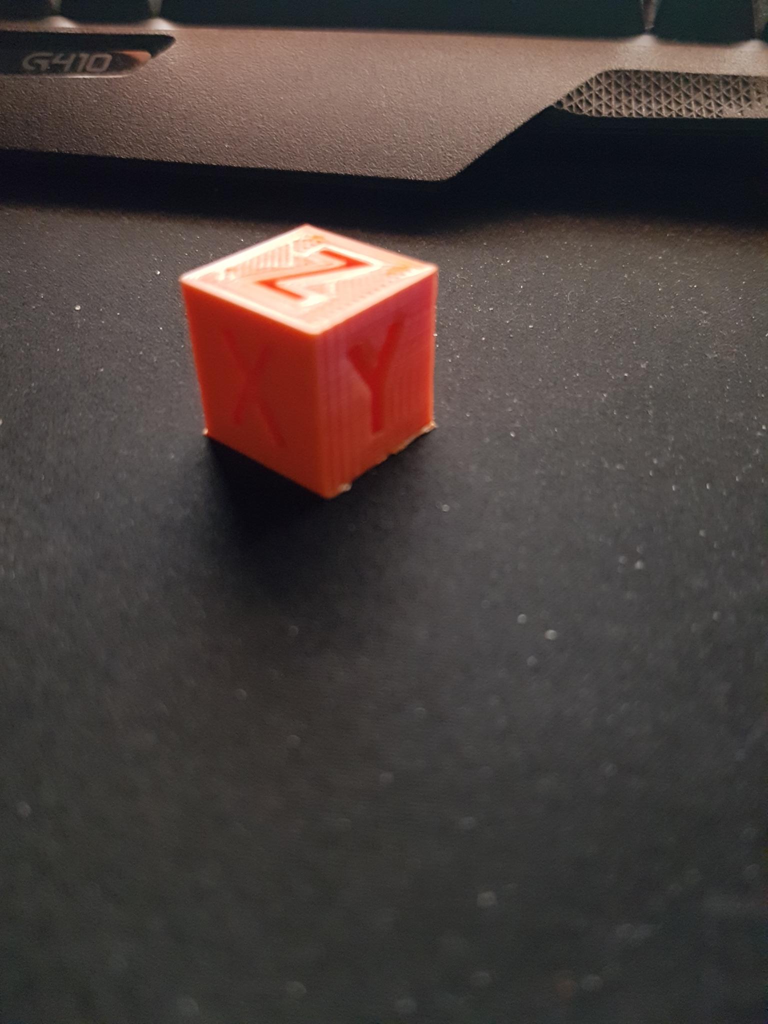

bender57 Posté(e) Mars 25, 2018 Auteur Posté(e) Mars 25, 2018 C'est bon j'ai trouvé des 16 dents J'ai fais un cube de calibration pour voir ce que je pouvais encore réglé Il est niquel Donc pour les ronds ça restera un mystère

Bud.fr Posté(e) Mars 25, 2018 Posté(e) Mars 25, 2018 il y a 54 minutes, bender57 a dit : ... J'ai fais un cube de calibration pour voir ce que je pouvais encore réglé Il est niquel Donc pour les ronds ça restera un mystère Salut Bender Tu dis qu'il est nickel, c'est visuellement ou tu as mesuré au pied à coulisse ?? A+
bender57 Posté(e) Mars 25, 2018 Auteur Posté(e) Mars 25, 2018 Le pied à coulisse est chez un pote, je le récupère demain A la règle de précision je suis à 2 cm mais ce n'est pas très précis
Bud.fr Posté(e) Mars 25, 2018 Posté(e) Mars 25, 2018 Sur ma Anet A8, j'avais le cube en X=20 - Y=19,5 - Z=20 et je faisais des ronds ovales. A+
Bud.fr Posté(e) Mars 25, 2018 Posté(e) Mars 25, 2018 Ça venait de la carte mère, la Anet 1.5, tout est intégré dessus, je ne sais pas ce que tu as sur ta A6, j'ai eu un problème de flashage, j'ai changé la CM par une autre, la même, et le problème à disparut. D'où j'en déduit que ça venait de là. Si tu as la même carte Anet, la solution est de flasher Marlin et de résoudre le problème dans le soft. Et c'est là que moi j'ai merdé ... . Heureusement, j'en avais 1 en rab. A+
bender57 Posté(e) Mars 25, 2018 Auteur Posté(e) Mars 25, 2018 (modifié) j'ai recuperé mon pied a coulisse sur le z jai 20.12 sur le y j'ai 20.07 sur le x j'ai 19.90 c'est pas trop mal il me semble ps: j'ai anet 2.0 je me demande si le soucis ne viendrai pas de cura Modifié (le) Mars 25, 2018 par bender57

Murphy Posté(e) Mars 25, 2018 Posté(e) Mars 25, 2018 D'accord. Sinon je viens d'imprimer le cube. Voici les cotes : X=20.10 , Y=20.27 , Z=20.04.
bender57 Posté(e) Mars 25, 2018 Auteur Posté(e) Mars 25, 2018 Niquel Tu arrive à avoir des ronds maintenant ? Tu utilise cura ou un autre logiciel ?

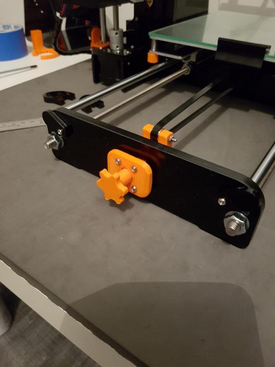

Bud.fr Posté(e) Mars 25, 2018 Posté(e) Mars 25, 2018 Moi ou j'ai vu que ça ovalisait sévère, c'est en faisant un pas de vis, le "Anet A6/A8 upgrade: Y-Belt tensioner" A+
Maeke Posté(e) Mars 25, 2018 Posté(e) Mars 25, 2018 Il y a 2 heures, bender57 a dit : C'est dans version qu'il y a écrit 2.0, sur l'écran C'est vraiment super gentil Murphy mais je viens d'en commander avec Amazon Je l'ai aurais demain ou après demain Mais c'est un beau geste ce que tu vois sur l'écran, c'est pas la version de la carte, plutôt du firmware. La version il faut la regarder sur la carte elle-même, sur le pcb, pas sur le lcd.
bender57 Posté(e) Mars 25, 2018 Auteur Posté(e) Mars 25, 2018 Je viens de le finir a l'instant Un bel ovale mais j'ai joué du papier à poncer pour que la vis rentre Oui c'est une anet 1.5 sur la carte
