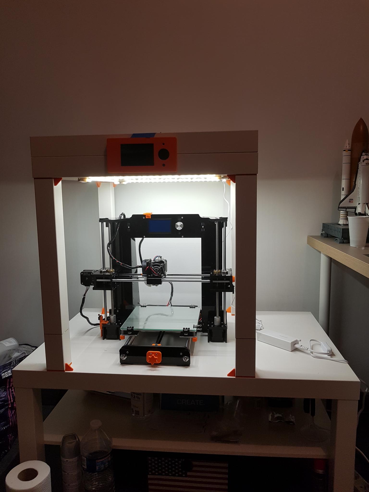

bender57 Posté(e) Mars 31, 2018 Auteur Partager Posté(e) Mars 31, 2018 Je pense que je vais laisser tomber l'idée de mettre tout l'électro en haut, faudrait que je rallonge tout les câbles Lien vers le commentaire Partager sur d’autres sites More sharing options...

bender57 Posté(e) Mars 31, 2018 Auteur Partager Posté(e) Mars 31, 2018 Limé les boutonnières ? Voilà ce que ça aurait donné si les câbles avaient été assez long Je suis un peu dégoûté Lien vers le commentaire Partager sur d’autres sites More sharing options...

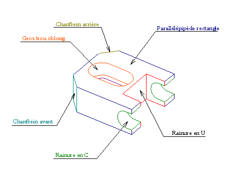

bender57 Posté(e) Avril 1, 2018 Auteur Partager Posté(e) Avril 1, 2018 C'est quoi une boutonniere ? La pièce ou tu met le roulement peut être ? Lien vers le commentaire Partager sur d’autres sites More sharing options...
Jean-Claude Garnier Posté(e) Avril 1, 2018 Partager Posté(e) Avril 1, 2018 Il y a 1 heure, bender57 a dit : .. /.. C'est quoi une boutonniere ? Un trou oblong (pas houblon) Genre ça : Lien vers le commentaire Partager sur d’autres sites More sharing options...

bender57 Posté(e) Avril 7, 2018 Auteur Partager Posté(e) Avril 7, 2018 Salut a tous Je suis toujours dans mon projet de caisson mais je n'arrive pas à trouver si il existe des "rallonges" pour le câblage de l'écran de l'anet, je veux que mon écran soit en dehors du caisson Ça existe ? C'est peut être possible de rallonger soit même les câbles ? Lien vers le commentaire Partager sur d’autres sites More sharing options...
