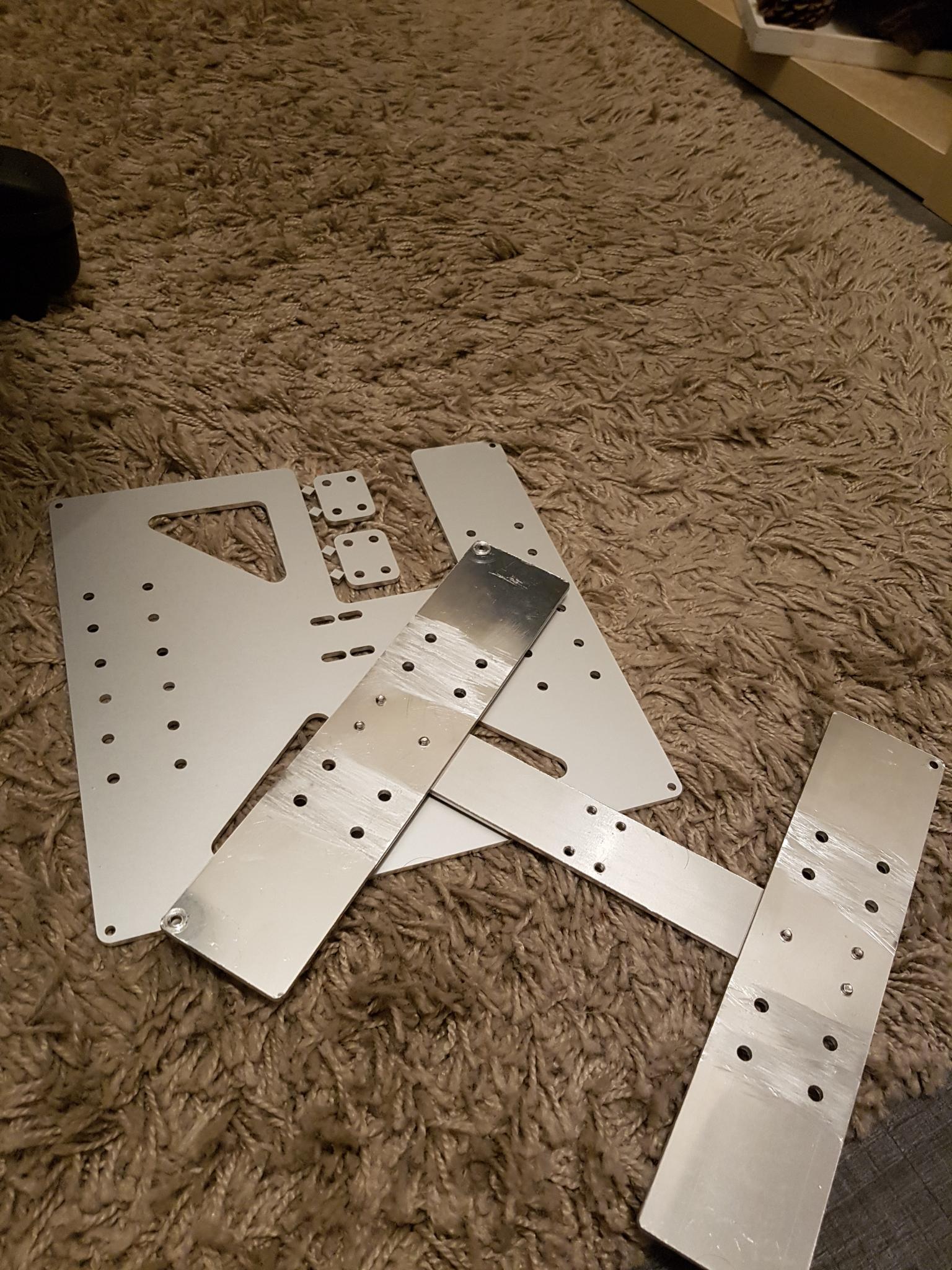

bender57 Posté(e) Avril 7, 2018 Auteur Posté(e) Avril 7, 2018 Pas mal pour la nappe idc, je vais voir si j'arrive à en trouver J'ai reçu la plaque qui doit remplacer le H d'origine Niveau qualité c'est top, est bien rigide

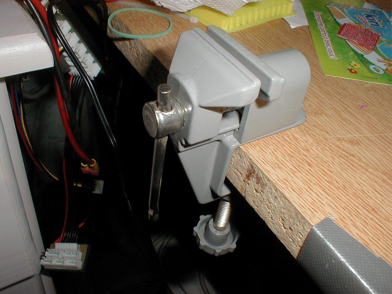

Maeke Posté(e) Avril 7, 2018 Posté(e) Avril 7, 2018 il y a 22 minutes, Murphy a dit : Un étau ça va très bien aussi. encore faut-il en avoir un.
Murphy Posté(e) Avril 7, 2018 Posté(e) Avril 7, 2018 Il y a 1 heure, Maeke a dit : encore faut-il en avoir un. Solde en grande surface à 5€ environ. Faut pas s'en priver.
Maeke Posté(e) Avril 7, 2018 Posté(e) Avril 7, 2018 Mouais, je suis même pas capable de marcher jusqu'au bout de ma rue, alors la grande surface tu peux oublier. et de toutes façons j'ai pas la place.
Murphy Posté(e) Avril 8, 2018 Posté(e) Avril 8, 2018 Si je retrouve le même je peux te l'envoyer par la poste. Sur ma table d'imprimante il me sert pour fignoler à la lime ou au papier des petites pièces.

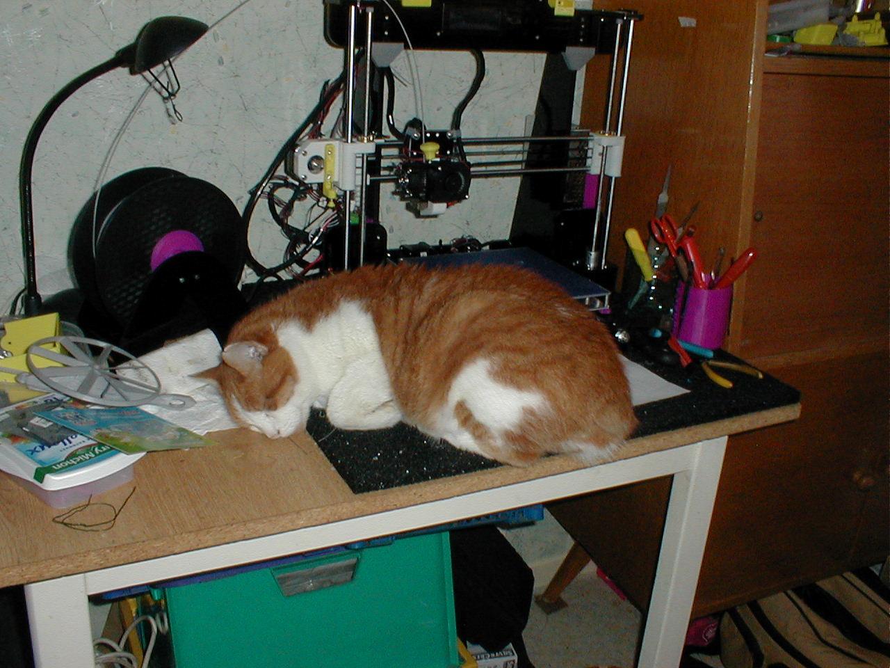

Murphy Posté(e) Avril 8, 2018 Posté(e) Avril 8, 2018 Sinon j'ai pas de caméra pour surveiller l'imprimante mais le matou s'en charge pour moi quand il ne dort pas 1
Maeke Posté(e) Avril 8, 2018 Posté(e) Avril 8, 2018 Non sérieusement, de toutes façons, j'ai même pas la place pour un atelier. L'imprimante à pris la place sur la droite du bureau depuis cette photo.

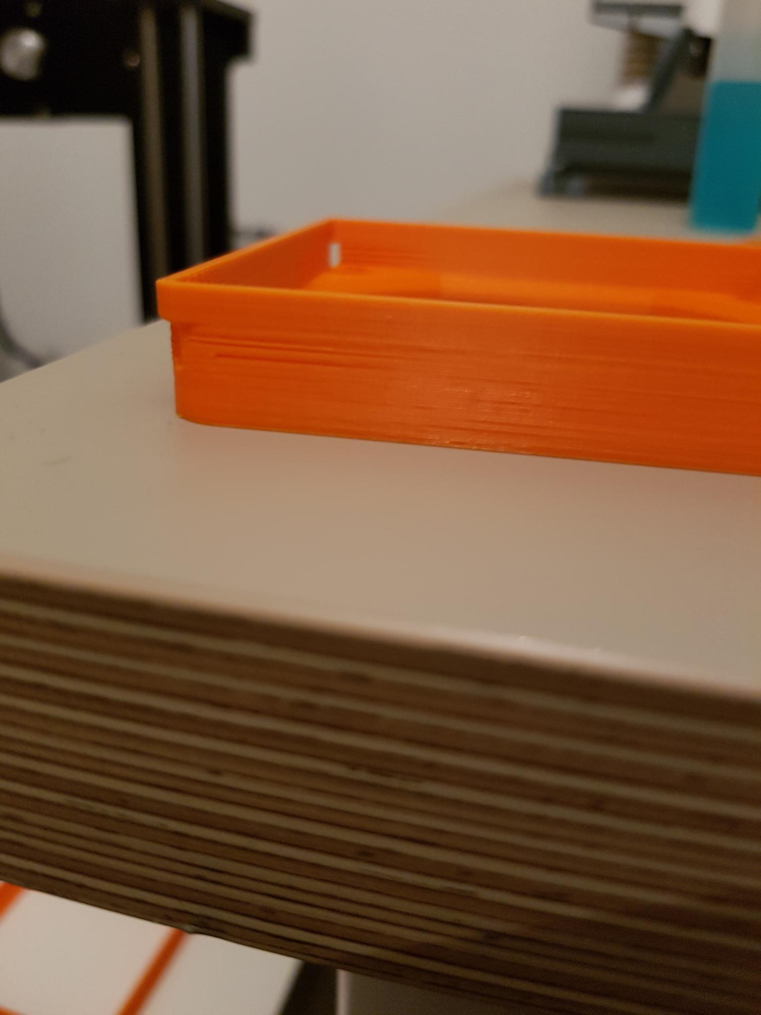

bender57 Posté(e) Avril 15, 2018 Auteur Posté(e) Avril 15, 2018 En imprimant mes supports de filtre j'ai remarqué un truc En regardant bien j'ai des manques sur quasiment toutes les pièces que j'ai faites Est ce du a la rétractation ? C'est comme ça sur les 3 faces du support et a chaque fois côté gauche, sauf sur une face, c'est bizarre Je mis le ventilo a 0 sur cette pièce donc ça ne vient pas de ça

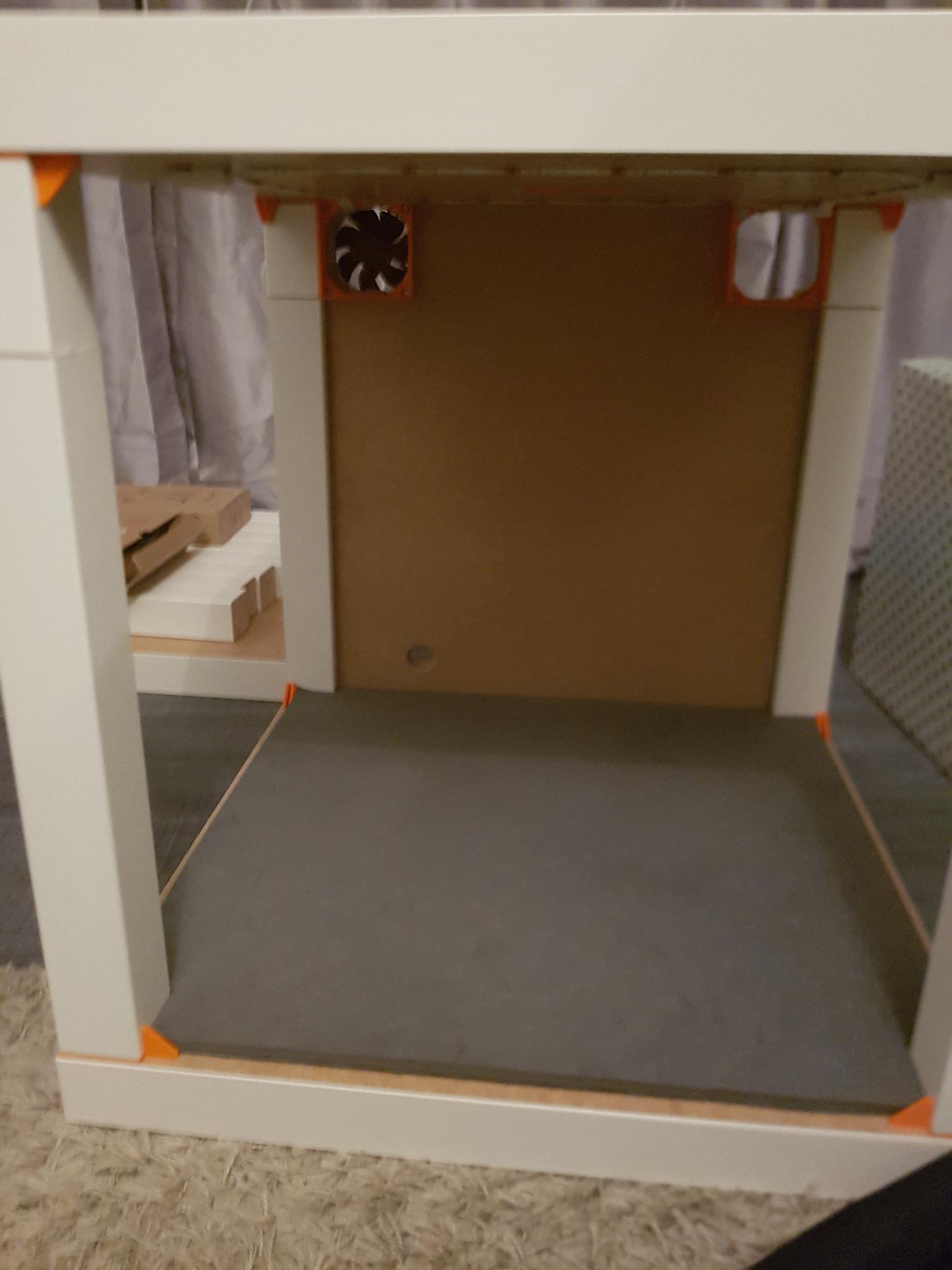

bender57 Posté(e) Avril 25, 2018 Auteur Posté(e) Avril 25, 2018 Le caisson avance bien Y'a encore du boulot, notamment tout l'électronique a mettre derrière donc rallonger tout les câbles au fer à souder Il me manque encore quelques pièces aussi mais ça ne devrait pas tarder à arriver
