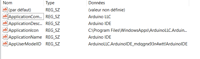

Philippe Chaumont Posté(e) Mars 23, 2018 Auteur Partager Posté(e) Mars 23, 2018 En désespoir de cause, je ramène un autre PC en me disant qu'avec une autre installation d'Arduino sur un autre PC ça ira mieux... Bref j'installe Arduino sur ce nouveau PC et je vais pour rajouter le répertoire Anet dans le répertoire Hardware de Arduino. Je cherche donc Aduino dans ProgrammeFile(x86) comme dab... pas de Arduino... Dans Programme ? pas de Arduino non plus... Alors qu'il s'ouvre et tout semble correct ??? Et puis je me souviens qu'en installant Arduino j'ai vu passer une fenêtre Cortana à laquelle je n'ai pas prêté attention plus que ça... Et bien j'y crois pas, ce fichu Windows 10 a installé Aduino comme une application Cortana dans un répertoire qu'il refuse absolument de me communiquer, même en faisant une recherche sur tout le disque, on dirait un très mauvais gag ce soir ^^ Quelqu'un veut une Anet pour pas cher ? 10 euro ? 5 euro ? Bon elle marche pas, ok, mais comme serre livre ? Philippe Lien vers le commentaire Partager sur d’autres sites More sharing options...

Jean-Claude Garnier Posté(e) Mars 23, 2018 Partager Posté(e) Mars 23, 2018 Attends je regarde dans la base de registres Lien vers le commentaire Partager sur d’autres sites More sharing options...
Jean-Claude Garnier Posté(e) Mars 23, 2018 Partager Posté(e) Mars 23, 2018 Lien vers le commentaire Partager sur d’autres sites More sharing options...
Philippe Chaumont Posté(e) Mars 23, 2018 Auteur Partager Posté(e) Mars 23, 2018 (modifié) j'ai compris d'où vient l'erreur : j'ai cliqué sur Windows App au lieu de Windows Installer sur la page de download d'Arduino. Je désisntalle de nouveau et je réinstalle, le (mauvais) feuilleton continue ... merci pour la base de registre ! Philippe Modifié (le) Mars 23, 2018 par Philippe Chaumont Lien vers le commentaire Partager sur d’autres sites More sharing options...

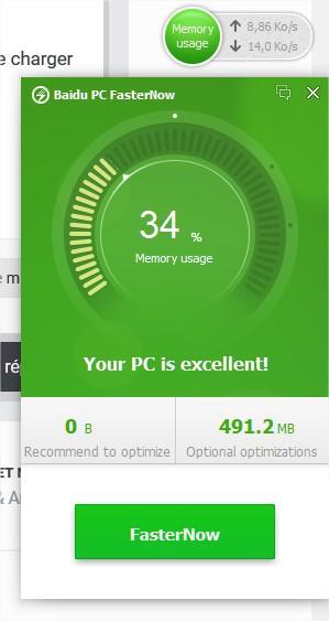

rmlc460 Posté(e) Mars 24, 2018 Partager Posté(e) Mars 24, 2018 (modifié) Chez moi, déjà, il y a longtemps que Cortana, elle est retournée chez sa mère! Je ne la supportais plus. Plus d'antivirus non plus, à part Defender. Je ne supportais plus les add-on d'avast et des autres. Et je fais des nettoyages fréquents avec Baidu PC Faster, que je trouve plus performant que Ccleaner (contre lequel je n'ai rien non plus). Du coup, je m'en sers pour désinstaller les programmes, et avant de réinstaller, je nettoie, c'est rapide et efficace. Et propre. Ça permet aussi, entre autres de bien virer toutes les merdes qui inéluctablement viennent se charger au démarrage alors qu'on n'a rien demandé. J'utilise le scan rapide les yeux fermés, et j'aime bien la petite pastille qui se colle à droite qui indique si la bête est toujours performante! Mais bon, j'ai aucune action dans la boutique, hein! Je trouve juste que c'est un bon outil, bien pratique, et qui ne m'a jamais planté. Simplement, je ne vais plus jamais dans la base de registre de W10. Après, quand on a vu ou se trouvait le machin, à propos, il s'installe dans Programmes Files (x86). Et d'après ce que j'en ai vu, il ne vient rien polluer d'autre... C'est peut-être que tu n'as pas sélectionné la bonne carte? genre, un clone qui ne serait pas compatible à 100%? Bon, en même temps; je suis un peu comme JCG: Dans les Arduinos, j'y connais que dalle (Victor Hugo, le même) Modifié (le) Mars 24, 2018 par rmlc460 Lien vers le commentaire Partager sur d’autres sites More sharing options...
