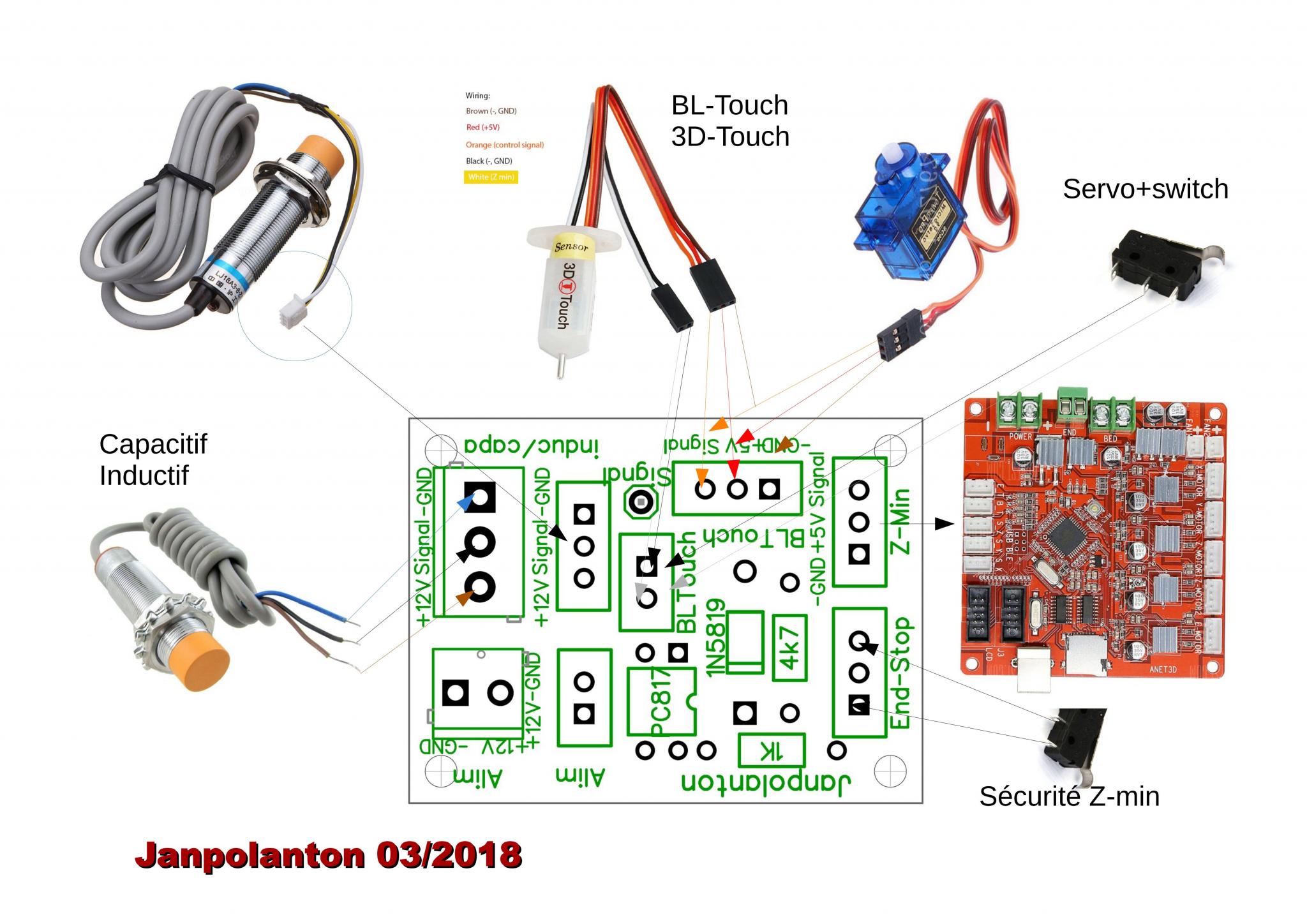

Janpolanton Posté(e) Mars 30, 2018 Auteur Posté(e) Mars 30, 2018 Une première documentation de raccordement Si vous avez des remarques, n'hésitez surtout pas 1
Janpolanton Posté(e) Mars 30, 2018 Auteur Posté(e) Mars 30, 2018 Merci! Mode humour ON Pour ceux qui seraient effrayés par la soudure des composants, attendez 2 ou 3 mois que les chinois aient piqué l'idée et que ce module se retrouve sur Aliexpress à 2€50 câblé. Mode humour OFF C'est arrivé à d'autres...
hidius Posté(e) Mars 30, 2018 Posté(e) Mars 30, 2018 par contre il faut que le capteur capa/induc soit NPN, ca ne fonctionnera pas avec un PNP a moins d'inverser les cables ?
Janpolanton Posté(e) Mars 30, 2018 Auteur Posté(e) Mars 30, 2018 (modifié) Je le sais mais merci de ta remarque que je vais annoter sur le manuel d'utilisation. Je ne fais pas la modif sur le PCB car d'une par il est déjà bien peuplé et que d'autre part, ça pourrait générer des erreur de connexion. La plupart des capteurs sont quand même NPN non? Edité : Idée: je vais y coller un micro switch DPDT inverseur. Modifié (le) Mars 30, 2018 par Janpolanton
hidius Posté(e) Mars 30, 2018 Posté(e) Mars 30, 2018 (modifié) juste le preciser dans la doc, ca suffit je pense edit : tout comme l'alimentation en 12V n'est necessaire qu'avec un capteur capa/inductif Modifié (le) Mars 30, 2018 par hidius
Janpolanton Posté(e) Mars 30, 2018 Auteur Posté(e) Mars 30, 2018 (modifié) Exact! Je le préciserai aussi Edité: Reste à régler le problème des capteur en 5V type LJ18A3-8-Z/AX-5V - LJ18A3-8-Z/BX-5V - LJ18A3-8-Z/BY-5V . Modifié (le) Mars 30, 2018 par Janpolanton
Janpolanton Posté(e) Mars 30, 2018 Auteur Posté(e) Mars 30, 2018 Remix du PCB et dernière documentation de raccordement. Je pense avoir fait le tour des capteurs usuels. PS : La sortie Signal du BL Touch (flèche rose) est raccordée sur la pin 3 du connecteur LCD sur cet exemple propre à l'Anet A8 Les autres, vous vous dém...... 1

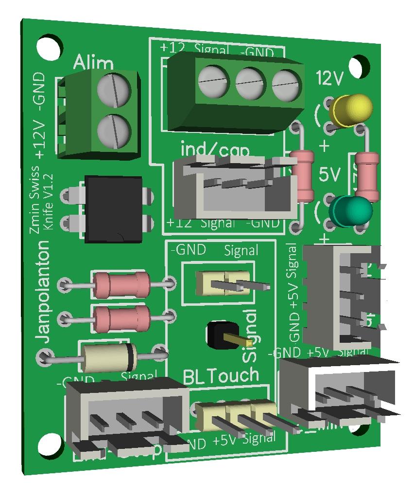

Janpolanton Posté(e) Mars 31, 2018 Auteur Posté(e) Mars 31, 2018 (modifié) Le 30/03/2018 at 20:39, Tircown a dit : Le couteau suisse du Zmin. Dérouler Salut, On va essayer d'être le plus polyvalent possible. Je vais faire le devis aujourd'hui du tirage d'une vingtaine de circuits (j'en ai 7 en précommande pour le moment) A suivre... Vue 3D de la dernière version du PCB (dimensions 37x42) @Tircown Merci pour le nom de baptême.... Modifié (le) Mars 31, 2018 par Janpolanton 1

Bud.fr Posté(e) Mars 31, 2018 Posté(e) Mars 31, 2018 Salut @Janpolanton Au final, elle va faire quelle dimension cette petite carte, parce que je la vois s'étoffer de jour en jour, avec des options qu'on a pas spécialement besoin .... J'ai un simple BL-Touch en commande, j'ai pas besoin des options servo ou autre capacitif .... Bud - En pleine réflexion
Janpolanton Posté(e) Mars 31, 2018 Auteur Posté(e) Mars 31, 2018 (modifié) Le 31/03/2018 at 08:46, Bud.fr a dit : Au final, elle va faire quelle dimension cette petite carte, parce que je la vois s'étoffer de jour en jour Dérouler Toujours à peu près pareil en gros 4cm x 4cm Le 31/03/2018 at 08:46, Bud.fr a dit : avec des options qu'on a pas spécialement besoin .... J'ai un simple BL-Touch en commande, j'ai pas besoin des options servo ou autre capacitif .... Dérouler C'est un module universel, tu équipes uniquement les composants dont tu as besoin, point barre... Et je ne force personne à l'utiliser, mais c'est en lisant les problèmes de raccordement rencontrés par certains membres du forum que cette idée m'est venue. Modifié (le) Mars 31, 2018 par Janpolanton
