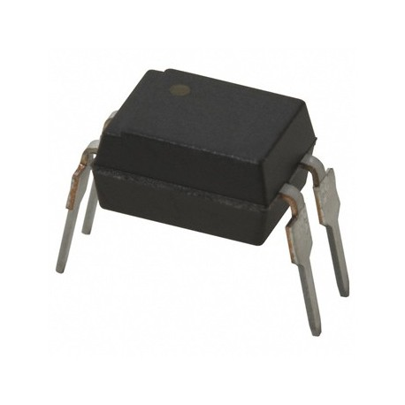

Janpolanton Posté(e) Avril 2, 2018 Auteur Posté(e) Avril 2, 2018 P'tin ces questions! Je n'ai plus l'habitude d'avoir à faire à des novices, il va falloir que je m'adapte... Pour l'opto, PC817B ou C, ça n'a pas d'importance, assure toi que ce n'est pas en composant cms et qu'il soit bien en boîtier DIP-4 Tu peux aussi prendre un équivalent : TLP385 - OCP-PCT114/X -EL817C - LTV817, etc Les résistances sont en 1/4W. Quand elles doivent avoir une puissance supérieure, je le signale généralement. 1

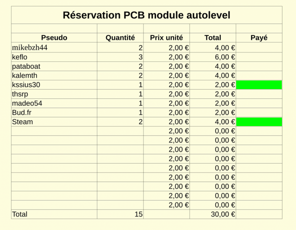

Janpolanton Posté(e) Avril 3, 2018 Auteur Posté(e) Avril 3, 2018 (modifié) Pourquoi? Moi aussi je le tiens comme ça. Après presque 50 ans de pratique, je suis immunisé contre les brûlures. Même pas mal. Redevenons sérieux. Le tableau des précommandes mis à jour. Il reste 5 modules disponibles. PS : Plusieurs d'entre-vous m'ont interrogé sur le moyen de paiement. Paypal uniquement (pas de timbres ni de chèques...) Je vous donnerai l'adresse de paiement par MP Modifié (le) Avril 3, 2018 par Janpolanton

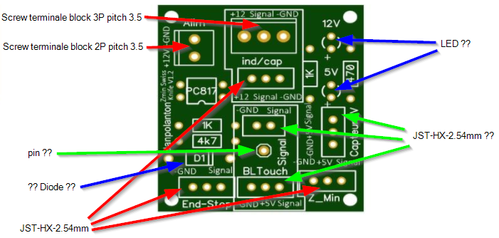

mikebzh44 Posté(e) Avril 3, 2018 Posté(e) Avril 3, 2018 Bon, passons aux choses sérieuses, vu qu'on est des brelles en électronique Le PCB lancé en production est le suivant : Donc si je m'en réfère à la liste de courses et ce PCB, il faut : Pour la connectique : 1 bornier (screw terminal block) 2P pitch 3.5mm 1 bornier (screw terminal block) 3P pitch 3.5mm 5 connecteurs mâle JST-HX 2.54mm 3 pins (et autant de femelle avec les câbles qui vont bien) 1 connecteur mâle JST-HX 2.54mm 2 pins (et la femelle et le câble qui va bien) 1 pin à souder Pour l'électronique : 1 optocoupleur PC817B ou PC817C DIP-4 2 résistances de 1K (1000 Ohms) 1/4W 1 résistance 4K7 (4700 Ohms) 1/4W 1 résistance 470 (470 Ohms) 1/4W 2 LEDs (couleurs différentes) : des spécificités ? 1 D1 ?? Quest-ce donc ??
Janpolanton Posté(e) Avril 3, 2018 Auteur Posté(e) Avril 3, 2018 Tu veux tout peupler? J'ai fait un tableau de répartition page précédente pour chaque type de capteur avec les composants minimum correspondants. D1 c'est une diode, idéalement une Schottky type 1N5819, mais une simple 1N4148 conviendra aussi bien. Elle ne sert que si tu veux garder la fonctionnalité du endstop, sinon elle est à remplacer par un strap (un morceau de fil si tu préfères). Sur la sérigraphie du PCB, j'ai encadré les éléments utiles à chaque type de capteur. La pin à souder c'est pour les capteurs type BL touch ou Servo + switch. Pour les LED, des 3mm ou des 5mm, ça na pas d'importance. Pour les couleurs, c'est suivant tes goûts. Je te renvoie aussi à la vue en 3D du PCB. il y a 15 minutes, mikebzh44 a dit : 1 optocoupleur PC817B ou PC817C DIP-4 J'ai aussi répondu à @pataboat en lui donnant des équivalence à cet optocoupleur. Tu vois comme j'ai été patient, j'ai tenu ma promesse. 1
mikebzh44 Posté(e) Avril 3, 2018 Posté(e) Avril 3, 2018 (modifié) Je me dis que tant qu'à être à jouer avec le fer à souder, autant tout mettre. Pour l'instant, je suis parti sur un capteur capacitif mais je changerai peut-être à l'avenir OK pour la D1 Oui, j'avais ta réponse concernant l'optocoupleur et ses équivalents. Effectivement, en relisant ton post : Et à la lumière de ce que tu me dis plus haut, je comprends mieux les relations entre ton schéma technique et ton tableau Modifié (le) Avril 3, 2018 par mikebzh44
Janpolanton Posté(e) Avril 3, 2018 Auteur Posté(e) Avril 3, 2018 il y a 6 minutes, mikebzh44 a dit : Et à la lumière de ce que tu me dis plus haut, je prends mieux les relations entre ton schéma technique et ton tableau Comme quoi j'ai bien fait les choses.

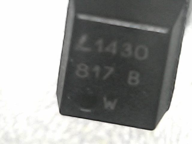

pataboat Posté(e) Avril 3, 2018 Posté(e) Avril 3, 2018 (modifié) oui et merci encore j'ai trouvé à Mérignac un magasin d'électronique, j'ai donc acheté les composants nécessaires sauf les borniers et les JST j'en ai eu pour 1€. j'étais ennuyé par l'optocoupleur qui n'a pas d'encoche déterminant le pin 1 comme expliqué à @mikebzh44 j'ai donc cherché sur le net (je voulais pas me faire engueuler ) et ça m'a rassuré de savoir que le petit cercle sur le dessus indique bien le pin 1 Modifié (le) Avril 3, 2018 par pataboat

Janpolanton Posté(e) Avril 3, 2018 Auteur Posté(e) Avril 3, 2018 @pataboat Salut, c'est quoi ton optocoupleur?
Janpolanton Posté(e) Avril 3, 2018 Auteur Posté(e) Avril 3, 2018 il y a 32 minutes, pataboat a dit : En dessous il est noté "H3" OK c'est un 817 Ce qu'il y a écrit dessous n'a pas d'importance.

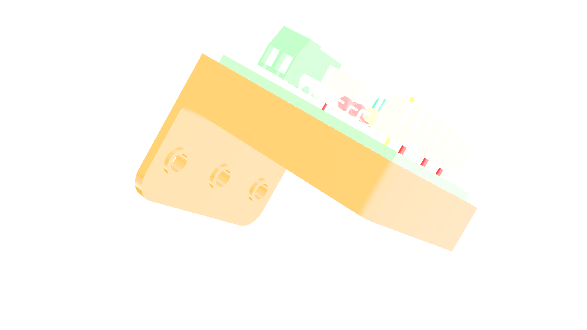

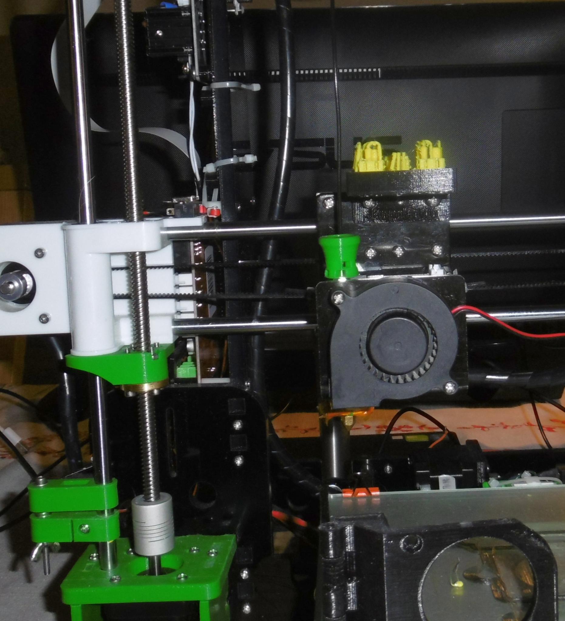

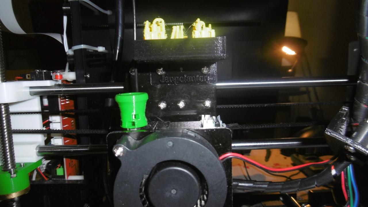

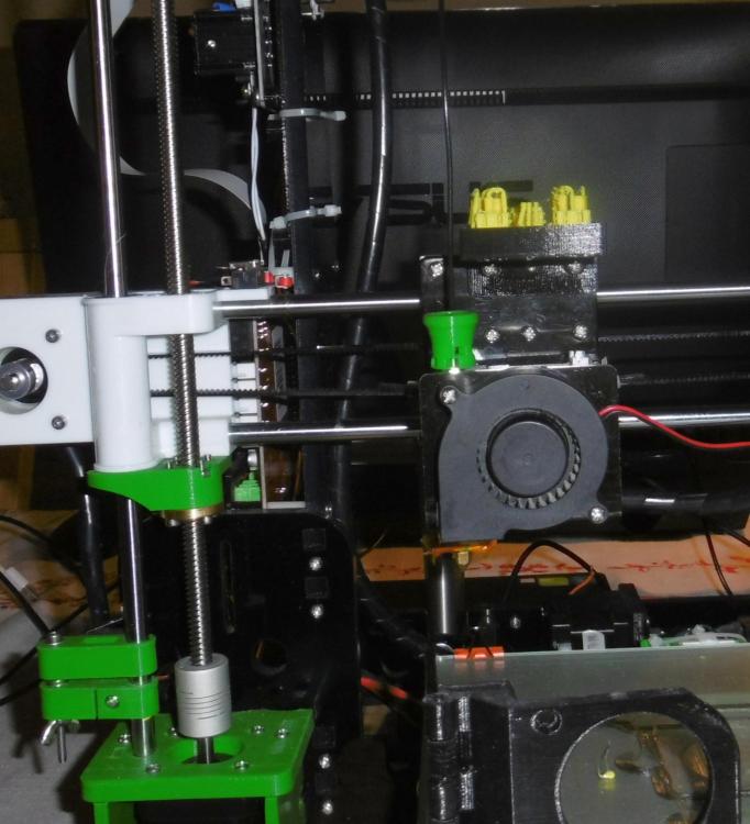

Janpolanton Posté(e) Avril 3, 2018 Auteur Posté(e) Avril 3, 2018 (modifié) Une idée pour l'emplacement du module sur Anet A8. J'ai imprimé un petit boitier que j'ai dessiné (et le circuit imprimé en 3D pour monter l'implantation). Boitier 37x42.stl Modifié (le) Avril 4, 2018 par Janpolanton
