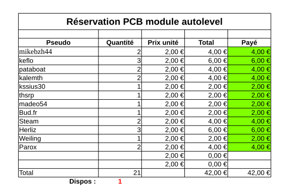

Janpolanton Posté(e) Mai 11, 2018 Auteur Posté(e) Mai 11, 2018 Mise à jour du tableau. Il ne reste qu'un seul module disponible

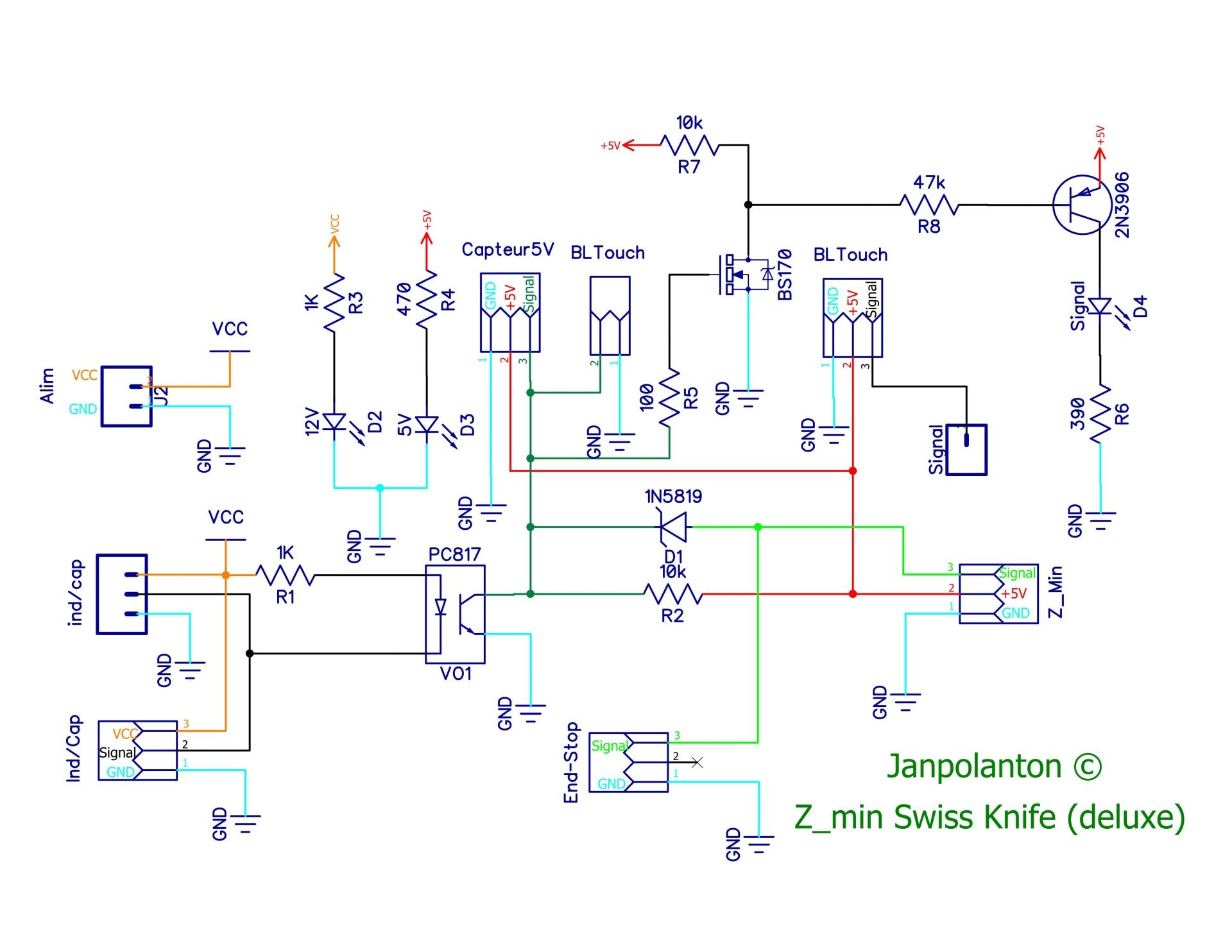

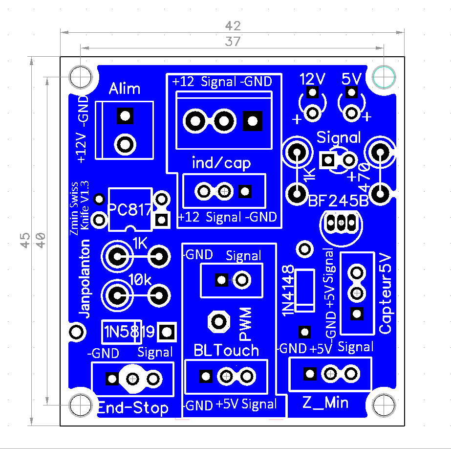

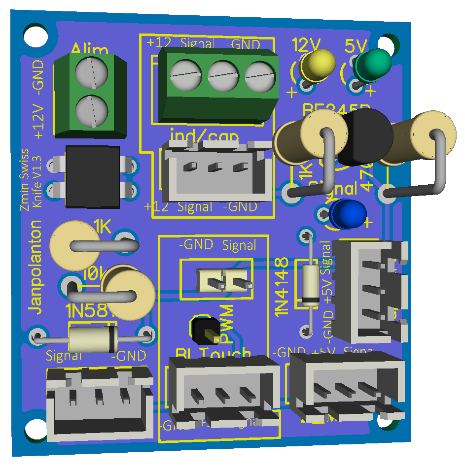

Janpolanton Posté(e) Mai 12, 2018 Auteur Posté(e) Mai 12, 2018 (modifié) Bonjour à tous, Nouvelle version de mon couteau suisse pour les prochains PCB. J'y ai inclus une LED qui indique le contact du BL-Touch. Cette LED est placée de telle sorte qu'elle indique aussi le bon fonctionnement du coupleur optique uniquement nécessaire avec un capteur capacitif. Cette modification m'a obligé à augmenter légèrement les dimensions du PCB. Il est passé de 37x42 à 42x45. Le prix des nouveau PCB (sans les composants) sera de 2€50 car mon graveur a augmenté ses prix (même les Chinois s'y mettent). On m'a questionné sur la fourniture de kits pour cette platine. C'est quasiment impossible car en fonction du capteur utilisé, les composants ne seront pas les mêmes. J'ai l'intention de commander 20 PCB dès que j'aurai mes premières réservations. Modifié (le) Mai 12, 2018 par Janpolanton
TheSchemer Posté(e) Mai 12, 2018 Posté(e) Mai 12, 2018 Bonjour @Janpolanton, Pourrais-tu me résumer grossièrement ce que fait cette platine ? De par les évolutions de cette dernières j'ai un peu de mal à m'y retrouver...
Janpolanton Posté(e) Mai 12, 2018 Auteur Posté(e) Mai 12, 2018 Hello! @TheSchemer Cette platine fait exactement la même chose que l'ancienne version. La seule différence, c'est l'ajout d'une LED mais de la façon dont cette dernière est câblée elle supervise le fonctionnement du capteur capacitif ainsi que celui de l'optocoupleur. Ce sera le nouvelle version de ma platine qui je le rappelle peut recevoir différents capteurs mais qu'on est pas nécessairement obligé de peupler entièrement. @mikebzh44 a fait le choix de tout câbler, et j'avoue que tant qu'à faire et vu le prix "peanuts" des composants c'est une bonne décision. Et la platine entièrement câblée permet facilement de changer de type de capteur. 1

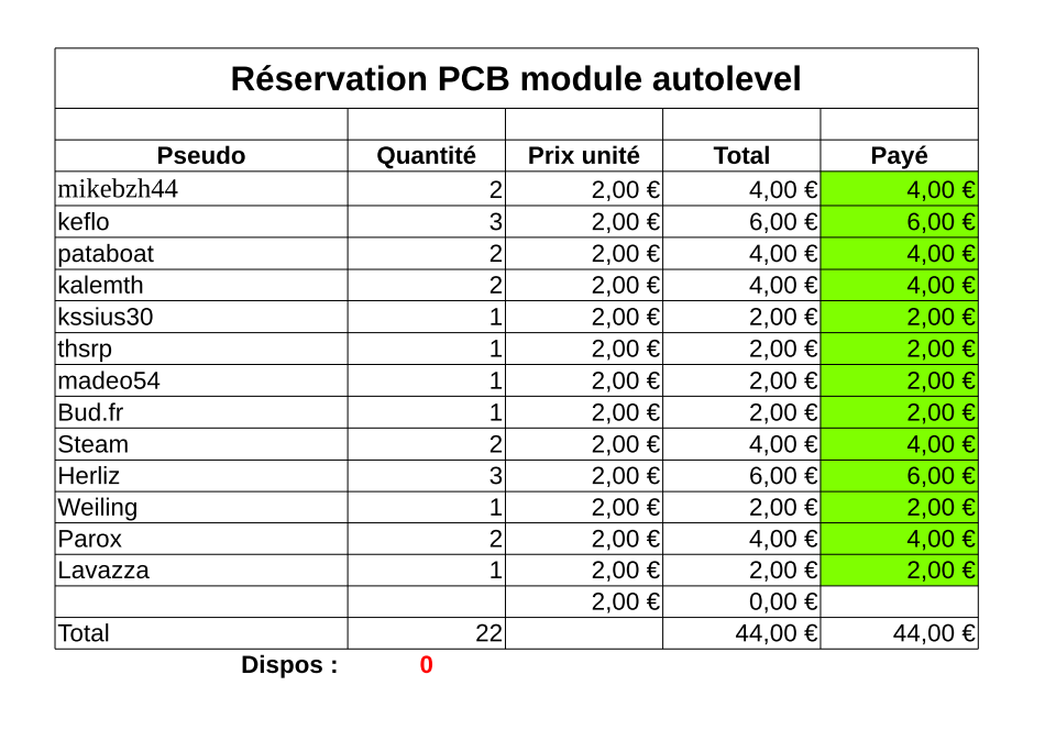

Janpolanton Posté(e) Mai 15, 2018 Auteur Posté(e) Mai 15, 2018 Dernière platine vendue, je n'en ai plus de disponibles. J'arrête la diffusion de cette version. 1
david.desaegher@gmail.com Posté(e) Mai 14, 2020 Posté(e) Mai 14, 2020 Le 31/03/2018 at 08:26, Janpolanton a dit : Bonjour à tous, Dans la lancée, je prépare une version "deluxe" de ce couteau Suisse. En avant première, le schéma pour les curieux (et comme d'habitude, pour les éventuelles remarques et suggestion) PS: pour l'ajout du mosfet, je me suis un peu inspiré de la carte d'interfaçage de Reprap où la LED indicatrice a le signal binaire inversé vis à vis de la détection du capteur. Une LED Signal "suivra" le signal des capteurs (cette LED a un fonctionnement en phase par rapport à avec la détection du capteur) Le PCB n'est pas encore routé pour le moment... Dérouler
david.desaegher@gmail.com Posté(e) Mai 14, 2020 Posté(e) Mai 14, 2020 bonjour à tous je me présente David avec une imprimante fabriquer de toute pièce et j'en ai ch..... tout d'abord bravo Janpolanton pour ton travail j'étudie ton schéma et je me retrouve du coté obscure de la force électrique je me trompe surement mais je ne trouve pas ton alimentation +5V qui doit alimenter notamment les capteurs Y a t'il un pont diviseur ou on ramène un +5 stabilisé? merci de m'éclairer et encore une fois joli travail
