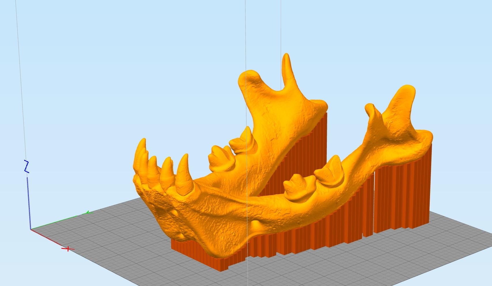

razor Posté(e) Avril 10, 2018 Auteur Posté(e) Avril 10, 2018 (modifié) préparation avec support , je suis pas expert c est une lacune que vous n avez pas annoncée 19h d impression en 0.2 de layer. j attend tj mes bobines de pla . dite moi ce que vous pensez du positionnement. Modifié (le) Avril 10, 2018 par razor

pascal_lb Posté(e) Avril 10, 2018 Posté(e) Avril 10, 2018 Il y a 7 heures, razor a dit : dite moi ce que vous pensez du positionnement. je n'ai pas de vue sur toutes les surfaces de l'objet, mais pourquoi surélever autant le "fond" du Y ? un support moins haut prendrait moins de temps...
razor Posté(e) Avril 10, 2018 Auteur Posté(e) Avril 10, 2018 (modifié) c est ce que j ai fais après mon poste , je gagne deux heures Modifié (le) Avril 10, 2018 par razor
pascal_lb Posté(e) Avril 10, 2018 Posté(e) Avril 10, 2018 il y a 27 minutes, razor a dit : c est ce que j ai fais après mon poste , je gagne deux heures ça fait encore 17 heures tu as mis quoi comme remplissage ?

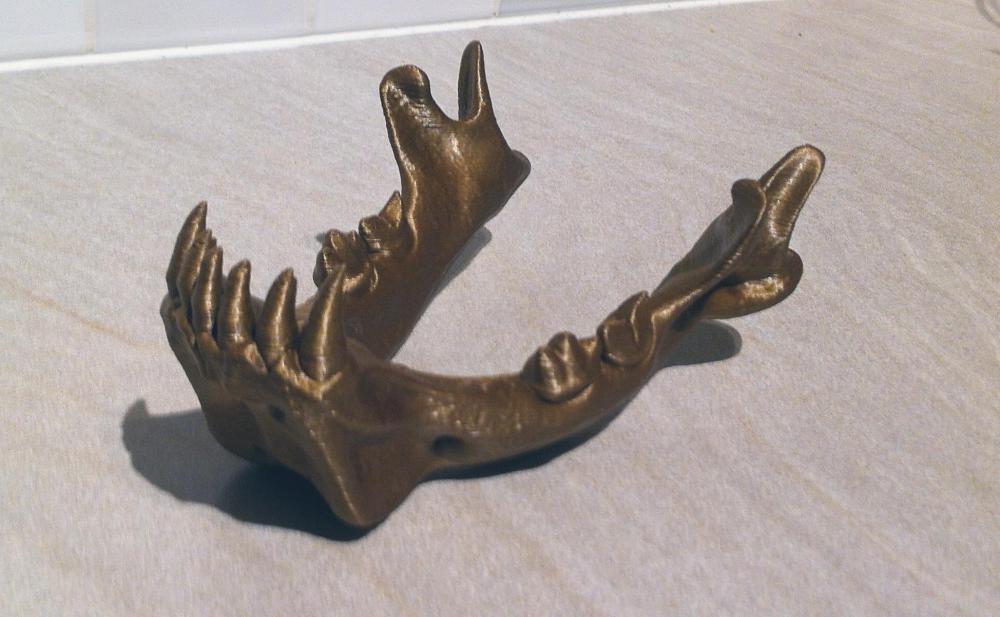

razor Posté(e) Avril 11, 2018 Auteur Posté(e) Avril 11, 2018 j ai fais un test avec un filament qui me posait des soucis de print et j ai eu un souci .Mon print a stopper a 35 % , j ai fais pose , essayer de le relancé , enlevé la carte micro sd , verifier le fichier au slicer , re écrasé le fichier . bref relancé avec résume et monté en température . Pas de re lance du print. je connais pas la cause et heureusement que c est pas filament que j attend
razor Posté(e) Avril 11, 2018 Auteur Posté(e) Avril 11, 2018 aucune idée , je fais un print a 50 % de sa taille pour voir si ça le refait
razor Posté(e) Avril 11, 2018 Auteur Posté(e) Avril 11, 2018 Il y a 12 heures, pascal_lb a dit : ça fait encore 17 heures tu as mis quoi comme remplissage ? normale le crane fait 40 cm de long ,la mâchoire ds les 25 cm . 8 % de remplissage
pascal_lb Posté(e) Avril 11, 2018 Posté(e) Avril 11, 2018 il y a 42 minutes, razor a dit : normale le crane fait 40 cm de long ,la mâchoire ds les 25 cm . 8 % de remplissage oui j'ai vu qu'il était de grande taille, 8% de remplissage c'est bien si tu mets moins tu risques d'avoir des trous dans les couches supérieurs, à moins des mettre un plus grand nombre de couches supérieurs
razor Posté(e) Avril 11, 2018 Auteur Posté(e) Avril 11, 2018 je vais éviter totalement les supports je vais coupé la mâchoire inférieur aussi , c est c est la catastrophe les supports ça laisse de solide marque .
razor Posté(e) Avril 11, 2018 Auteur Posté(e) Avril 11, 2018 (modifié) c est une coupure de courant , le stl je l ai réduit en taille pour tester Modifié (le) Avril 11, 2018 par razor 1
pascal_lb Posté(e) Avril 12, 2018 Posté(e) Avril 12, 2018 Il y a 12 heures, razor a dit : le stl je l ai réduit en taille pour tester c'est pas mal, finalement tu l'as imprimé sans support ? pour le bout des dents qui a un peu fondu, tu as un ventilo qui souffle sur ta pièce ?
