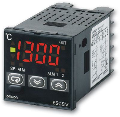

Ce type de relais..est très bien..et je trouve un bon complément avec la carte melzi..moi aussi j'ai ce type de relais..mais pas installer..
j'utilise beaucoup ce matériel..pour de la  régulation de bain.. qui fonctionne 24/24...très fiable avec un régulateur style régulateur omron..le relais est câblé sur une phase , borne 1 & 2 et piloté borne 4- & 3+..avec protection bien sur (fusible)..moi je pensait faire ma régulation..comme tel...et pas besoin de toucher au programme..l'inconvénient plus de câblage.
L'autre solution la carte fera office de régulateur si tu passe par elle, donc modifier le marlin, pour lui dire qu'il y'a un plateau et une sonde.... moi cette carte je la découvre aussi.."Moi c'est juste de l'info que je partage"
