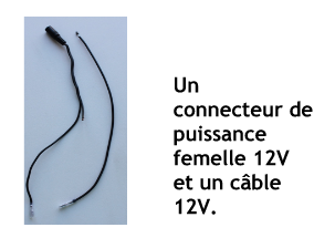

amaaury78 Posté(e) Novembre 8, 2016 Partager Posté(e) Novembre 8, 2016 Salut, merci @gisclace pour ta réponse et désolé, je pensais que ça dérangeait pas... Je cherche également où je pourrais trouver le connecteur qui se branche à l'alimentation et qui ce raccorde à l'interrupteur et à la carte... (pièce jointe) Merci d'avance Lien vers le commentaire Partager sur d’autres sites More sharing options...
gisclace Posté(e) Novembre 8, 2016 Partager Posté(e) Novembre 8, 2016 (modifié) Pas de soucis, il faut juste éviter ;-) Pour le connecteur, tu peux en trouver facilement sur les sites du grand est. https://fr.aliexpress.com/item/DC-connector-5-5-2-1-5-5x2-1mm-dc-power-connector-male-female-total-30pcs/32328357986.html?btsid=95409384-ed1a-4de8-9117-dc9e35f7d3fb&s=p&ws_ab_test=searchweb0_0%2Csearchweb201602_2_10091_10090_10088_10089%2Csearchweb201603_1&spm=2114.06020208.3.47.qEM2cq https://fr.aliexpress.com/item/DC-connector-5-5-2-1-5-5x2-1mm-dc-power-connector-male-female-total-30pcs/32378244634.html?btsid=0e6dc010-32d2-482c-a03b-ebfe353d4972&s=p&ws_ab_test=searchweb0_0%2Csearchweb201602_2_10091_10090_10088_10089%2Csearchweb201603_1&spm=2114.06020208.3.65.5aahF9 edit : ce ne sont que des exemples les liens, prends en fonction de ton alim. Modifié (le) Novembre 8, 2016 par gisclace Lien vers le commentaire Partager sur d’autres sites More sharing options...
amaaury78 Posté(e) Novembre 8, 2016 Partager Posté(e) Novembre 8, 2016 Merci pour les liens, je cherche vraiment un connecteur comme celui de la discoeasy, qui puisse se mettre directement dans la pièce sur le côté. J'ai trouvé aucunes infos Lien vers le commentaire Partager sur d’autres sites More sharing options...
gisclace Posté(e) Novembre 8, 2016 Partager Posté(e) Novembre 8, 2016 Tu as quoi comme alimentation ? Lien vers le commentaire Partager sur d’autres sites More sharing options...
