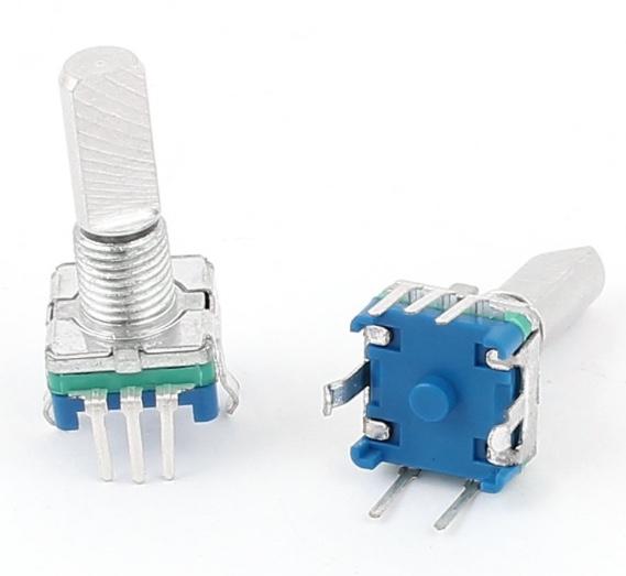

Comment faut il faire sans changer la carte Ramps, ton lien me donne accès a Amazon rien de mieux. J'ai vu un bouton poussoir rotatif est ce que tu  soumets ?

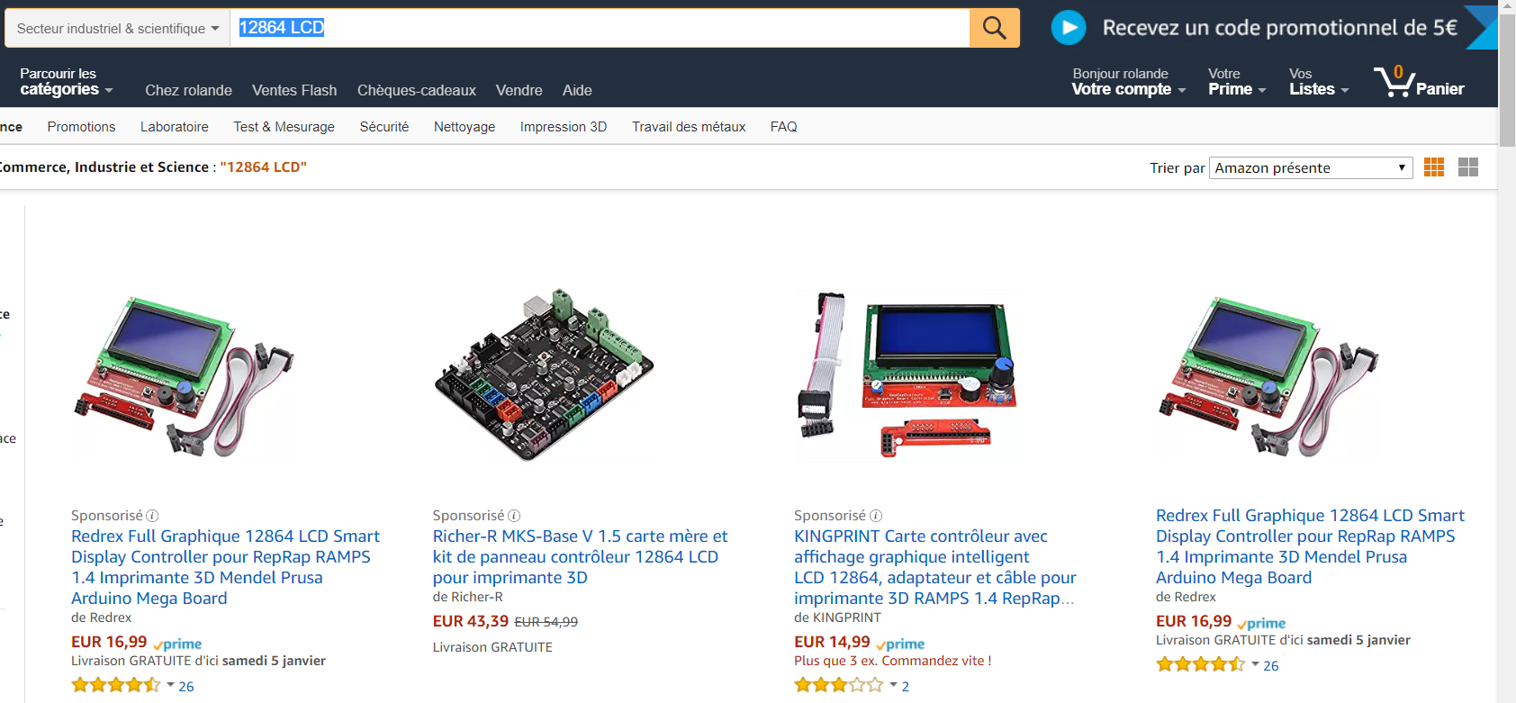

Dans Amazon tu tapes 12864 LCD et tu en auras tant que tu voudras  à tous les prix :

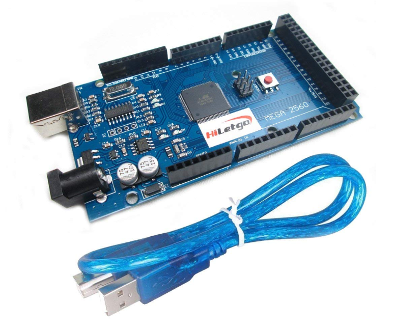

Le Firmouère, il n'est pas dans la Ramps mais dans l'Arduino qui est dessous. (le bidule bleu)

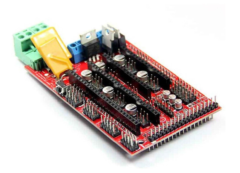

Ça c'est la Ramps seule :
Ça c'est l'Arduino  seul :

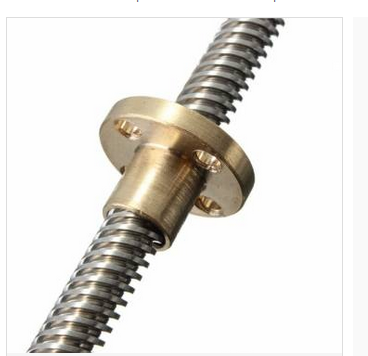

Le 29/02/2016 at 20:17, La Bidouille a dit :
laisse tomber ça te coutera plus chère que la dago pour aucun gain significatif
par contre tu peux envisager cela

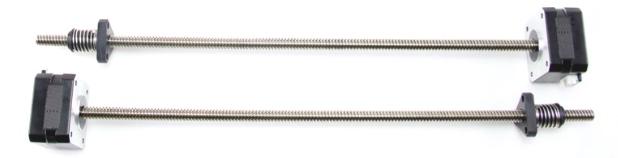

Des tiges dites trapézoïdales... mais là il faudra revoir les deux pièces qui supportent le X  ... et modifier (dans les deux cas) l’adéquation entre la distance parcourue par "l’écrou" pour un tours et le nombres de pas de tes moteurs dans ton firmware  ( en général 1.25 mm pour tour de tiges filetées de 8 au pas iso et 2 mm  pour celle de la photo en, 8 aussi)
56d49773d2dfb_2016-02-1113_06_56-400mmT8
Mais ....mauvais plan à mon avis ....autant refaire une autre machine avec l’expérience acquise avec la Dago ;)
c'est pas faux cette solution ça coute moins chère mais il faut penser à tous ceux qui ne savent pas trop bricoler par contre le gain est sympa même sur une Dagoma et çà permet de monter  en qualité et en niveau petit à petit . tout le monde ne peut pas se payer des imprimantes plus cheres

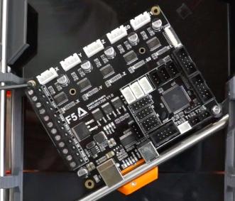

Pour la carte: c'est quasi sûr une Fysetc F5 enjolivée. Attention ce n'est pas clé en main, il audra la flasher.
