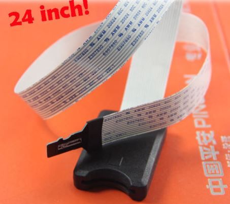

un p'tit truc pas mal pour éviter de "bousiller" prématurément le lecteur de carte micro sd de la melzi, ou le rendre plus accessible ou bien eviter les crises de nerfs quand on loupe le logement de celle ci
Permet de déporter l'enfichage de la micro SD
A  classer dans les accessoires qui aide bien la vie et fait baisser la consommation d’anxiolytiques 9_9
 -Cables-Extension Adaptateur Micro-SD --> SDHC

Produit très utile en effet, on sent le vécu quand la carte s'en va au dessus dans la nature ^^
Certains y sont allergiques, mais si çà peut aider :
http://fr.aliexpress.com/item/SD-Card-To-Micro-SD-Card-Extension-Extender-Cable-SDHC-SDXC-64gb-Compatible-GPS-TV-Micro/32488010311.html?ws_ab_test=searchweb201556_2,searchweb201644_4_505_506_503_504_301_502_10001_10002_10016_10017_10010_10005_10011_10006_10003_10004_10009_10008,searchweb201560_1,searchweb1451318400_-1,searchweb1451318411_6451&btsid=4f5f325b-68e6-4a8f-bccb-5e26623cab63
3,26 € mais délai de livraison très très très , et encore très long ( entre 39 et 60 jours + 5 jours ouvrables )
ou bien :
http://fr.aliexpress.com/item/48CM-TF-to-micro-SD-TF-Flex-Zip-Extension-cable-Memory-Card-Extender-Cord-Linker/32432337725.html?ws_ab_test=searchweb201556_2,searchweb201644_4_505_506_503_504_301_502_10001_10002_10016_10017_10010_10005_10011_10006_10003_10004_10009_10008,searchweb201560_1,searchweb1451318400_-1,searchweb1451318411_6451&btsid=4f5f325b-68e6-4a8f-bccb-5e26623cab63
3,62 + 0,39 = 4,01 € avec délai de livraison : entre 15 et 34 jours + 7 jours ouvrables

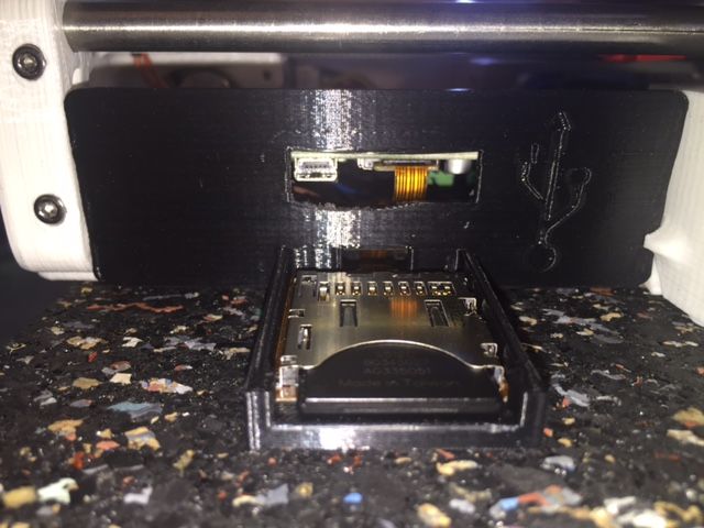

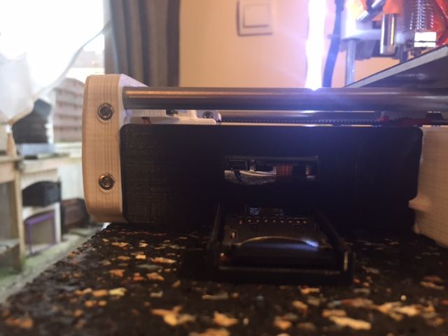

Certains n'ont pas eu le courage d'attendre 1 mois de livraison et l'ont fait eux même avec une joooolie coque 9_9 (attention, je ne dit pas que je suis le précurseur, un autre l'avait déjà présenté avant moi mais sans la coque adaptée à la D200, je n'arrive juste plus à trouver c'est qui cet autre (qu'il se manifeste pour que je le cite dignement svppp)):
56b6aa36d62f5_2016-02-0703.17.36-Copie.t
C'est adaptable avec adaptateur :P.......
Juste la taille du logement à corriger en fonction des dimensions du slot SD

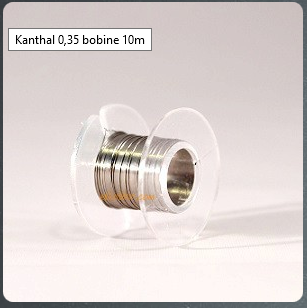

Concernant une astuce pour déboucher les buses ....
Pour la première fois, hier soir , 23hres ... ma buse se bouche (j'ai arraché sauvagement le filament froid qui a donc colmater la buse) et malheureusement les magasins de bricolage sont fermés à cette heure O.o
gggrrrr ! >:(
à force de me torturer l'esprit pour trouver le bidule idéal ( dans mes m3 de bordel) ... entre deux vap' ... mais bon sang mais c'est bien sur !!! 9_9
le fil résistif en kanthal pour mon ato !!!
donc je partage  (facile à trouver pas cher et très rigide )... j'ai du 0.35 et et du 0.40 c'est nickel (jeu de mot pour initiés )
56bb809fe536e_2016-02-1019_16_31-Kanthal
56bb80a0eabe3_2016-02-1019_16_45-Kanthal
Par exemple ici ....     (2,50 €)
voili voilou
ps; Accessoirement ça fonctionne très bien aussi pour la découpe au fil chaud (au dessus de 0.40)

attention de pas vous tromper, pas de kanhtal twisted, ni du Hive, ni du Tiger , ni du Ribbon  , ni du clapton  !!!!
Du kanthal ... tout court ...;) (c'est pour ça que j'ai mis l'exemple)

0.4 pour 0.4, avec la merdouille, cause qu'on s'en sert pour déboucher.... c'est trop juste ... j'ai essayer ... galère pour être dans l'axe... mais bon ma vue n'est pas aussi précise que l'imprimante  :S (et puis a 23hres j'avais que ça :()

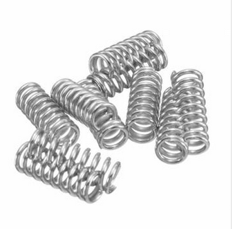

Il y a 9 heures, Calimero a dit :
Bonjour
 Ou peut on trouver le ressort lié à l' extrudeur ?
Merci
Hello
Sans garantie pour celui de la Dago ! mais c'est pour extrudeur (je pense pas qu'ils aient modélisé un ressort pour le bidule orange)
on rebondi par là

par contre j'ai la flemme de vérifier ce soir :$(faut le démonter !) le nombre de spire y est en tout cas 56bd2c0cec430_2016-02-1201_47_32-Lecteur
