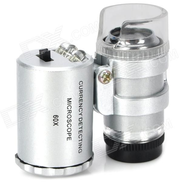

Microscope pour examiner l'aspect des couches (de pla , pas des enfants !!!)
Je l'utilise après chaque impression pour vérifier la qualité
La qualité optique est bonne et en le plaçant devant l'objectif d'un smartphone, on arrive à prendre des photos.
les led blanches/violettes servent à la détection de faux billets
On en trouve à partir de 2€  ici

Il y a 5 heures, Huggy a dit :
Très bon petit accessoire .... je m'en sers pour les références sur les composants electronique.... j"avais pas pensé à cette utilisation ;)
(bon prit chez BG certes..:S)
Modifié (le) par La Bidouille

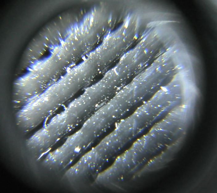

Exemple octofiber avec réglages par défaut, on voit clairement un manque de flow qui fragilise la pièce
Non !!! les poussières ce ne sont pas des pellicules à force de m'arracher les cheveux, mais ça pourrait o.O

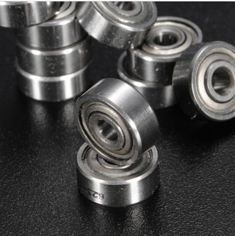

une petite question j'ai pas vu dans la liste les petits roulement surtout leurs dimension car j'aimerais en commander merci à tous ;)
Par exemple :
roulements (x10) ;3x10x4mm
56bf7a7fee4af_2016-02-1319_47_53-10pcs62
sous 10 à 15 jours ....je viens d'en recevoir
edit :
même pas ....une semaine entre la commande et la livraison pour ce modèle je viens de vérifier
56bf7db7c5964_2016-02-1320_01_08-OrdersD
super merci les amis ;)

Il y a 2 heures, Huggy a dit :
Ce serait interessant que tu fasses le même type de cliché avec des réglages différents ... je trouve que cela vaut plus que de longues explications :) peut être dans un sujet
