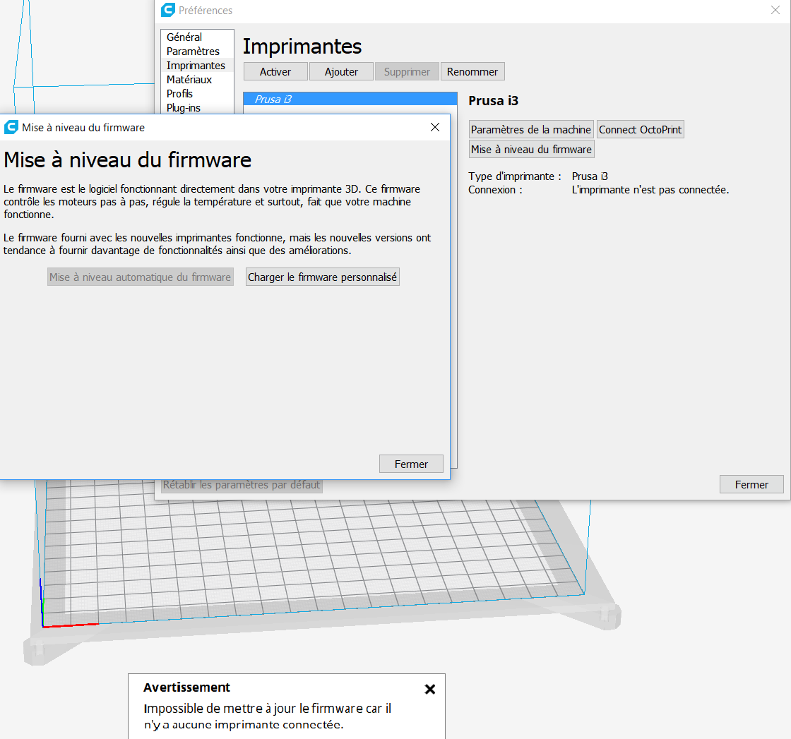

Salut all,
Je viens d'essayer la version Cura 3.04 et la machine n'est toujours pas reconnue par le PC bien qu'elle soit alimentée en USB.

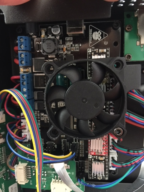

Concernant la carte Trigorilla, je n'ai pas d'autres infos que cette photo, pensez-vous pouvoir dire si elle est pro ou pas?

C'est bien "l'ancienne" carte trigorilla avec un AT mega 2560
C'est ce firmware que tu as voulu installer : Mega.hex_ULTRABASE_V1.1.2_2018.3.15  ?
J'avais essayé de l'installer sur ma i3 Mega Ultrabase qui a l'ancienne carte mère et j'ai eu le même problème que toi.

comme indiqué& ci-dessus, j'ai aussi constaté que cura 3.3.2 ne permet pas la mise à jour du firmware de la i3 Meg 2560 . En passant par la 3.0.4, pas de problème. Un bug sans aucun doute. Je suis directement passé au 3.0.4 à l'achat de mon imprimante et n'ai jamais utilisé la "vieille" version livrée avec l'imprimante.
Pour répondre à @macandnews , le firmware V1.1.2 s'installe  très bien sur la trigorilla 2560 avec CURA 3.0.4. J'ai programmé ma carte de réserve avec puis mon imprimante.

Je récapitule, d'après vous, j'ai une carte Trigorilla avec un AT mega 2560 sur ma machine i3 MEGA ULTRABASE.
J'ai installé CURA 3.0.4 et la mise à jour du firmware Mega.hex_ULTRABASE_V1.1.2_2018.3.15 ne fonctionne pas (même si ça marche pour Xsratustra).
Comment faire pour que CURA reconnaisse ma machine en USB svp?

salut @Mitchoco as tu installer les drivers fournit avec l'imprimante ?????

Je confirme avoir changé le Driver défectueux, enfin celui abimé, d'ailleurs on les aperçoit sur la dernière photo.
Ca me fait penser qu'il est possible qu'un autre Driver est peut être également abimé, comment les tester?

Pas les drivers pololu sur ta carte cela n'a rien a voir
Les drivers (des fichiers a installer sur ton ordinateur) comme un logiciel voila le lien -> Logiciel a télécharger pour reconnaitre ton impimante
tu clique sur drivers (après firmware) et tu choisi le 2ieme  2.Mega_WIN_20180102
désoler de la confusion des noms mais les deux s'appelle des drivers (l'un materiel ton driver qui a grillé) et l'autre logiciel (qui permet de faire fonctionner le matériel avec ton ordinateur)
donc tu clique sur le lien plus haut tu suis ce qu'il te demande tu confirme avrc suivant ou okj (j'ai plus windows je peu pas te dire ce qu'il fait enfin regarde dans le manuel en cas de doute)
puis apres tu suis la procédure cité plus haut soit avec la 15.04.06 ou la 3.0.4 comme le dit @Xsaratustra

Je suis sur Mac et j'avais bien installé le driver USB sur mon ordinateur, mais quand j'ai essayé de faire la mise à jour avec Cura 15.04.06, j'ai obtenu les mêmes messages d'erreur publiés plus haut.
Ho!! comme c'est bon de voir s'afficher à l'écran :
Merci Jeynodream !! C'était ce driver qu'il me manquait pour reconnaitre mon imprimante *sautille de joie^^*
