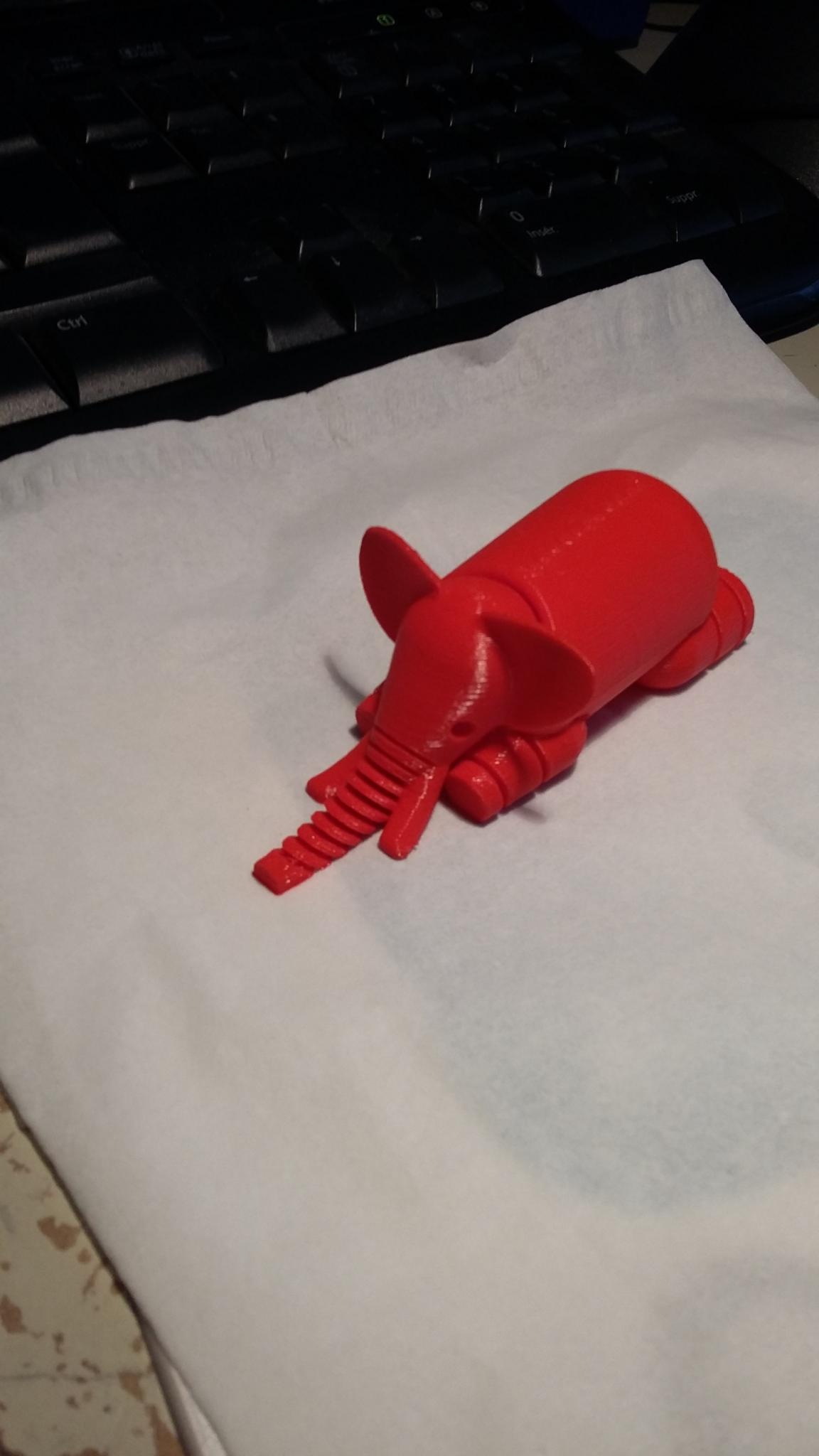

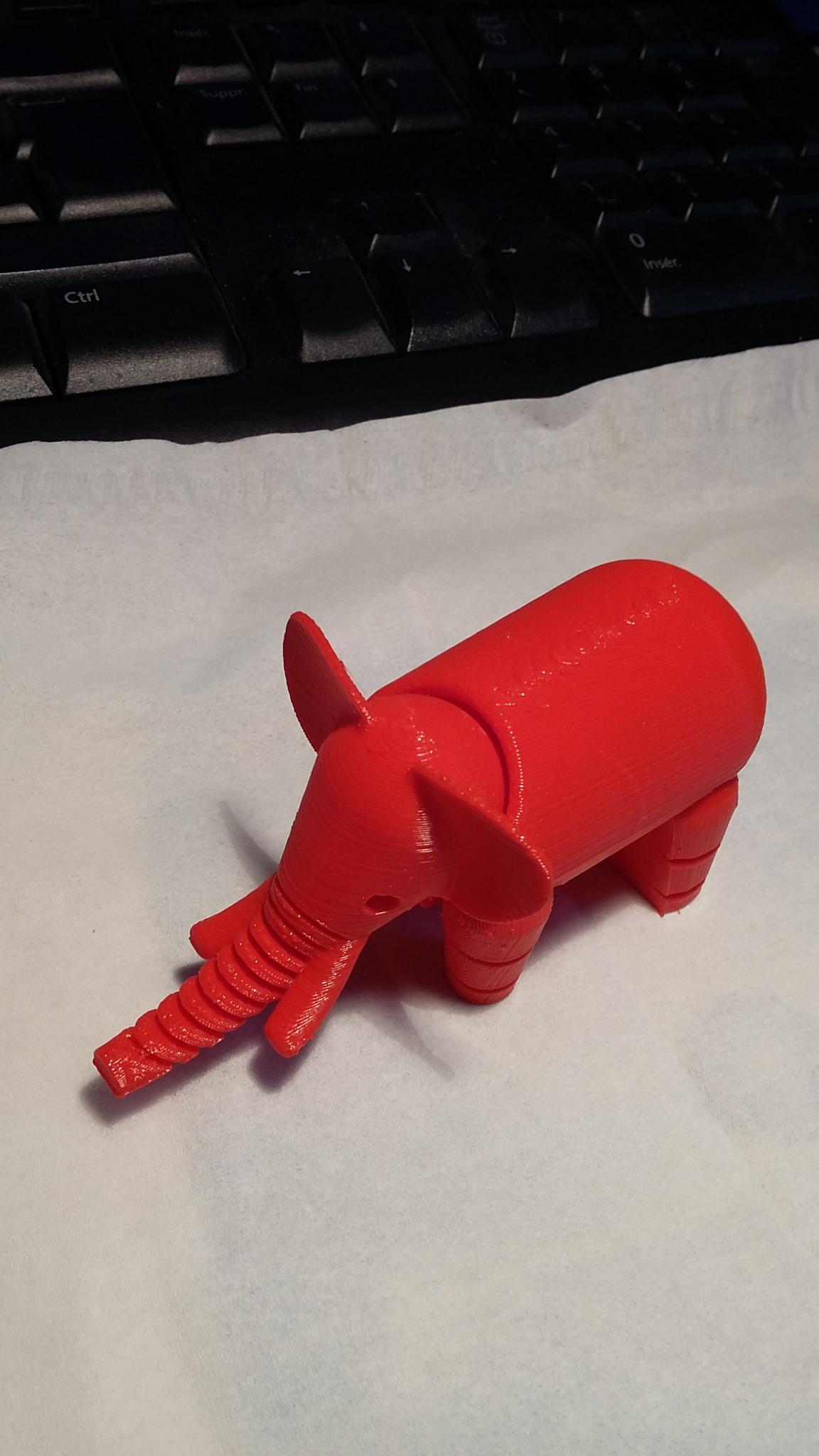

pataboat Posté(e) Avril 25, 2018 Posté(e) Avril 25, 2018 (modifié) Je trouve que la brillance du PLA fait ressortir les défauts, peut on le rendre plus mat ? Je suis contant de mon éléphant car je n'y croyais pas beaucoup, mais ça marche et l'impression est particulièrement curieuse à suivre, car voir en début d'impression les 6 pièces sur le plateau ne se touchant pas, et voir le tout assemblé et articulé en fin d'impression est étonnant. Mais le brillant donc .................. Modifié (le) Avril 25, 2018 par pataboat
babounx Posté(e) Avril 25, 2018 Posté(e) Avril 25, 2018 Tu peux toujours passer un après et le repeindre
Maeke Posté(e) Avril 25, 2018 Posté(e) Avril 25, 2018 il y a 13 minutes, babounx a dit : Tu peux toujours passer un après et le repeindre j'ai bien peur que ce ne soit pas bon pour les articulations...
pataboat Posté(e) Avril 25, 2018 Auteur Posté(e) Avril 25, 2018 Il y a 6 heures, Maeke a dit : j'ai bien peur que ce ne soit pas bon pour les articulations... Pas grave, je l'emmènerai chez le rhumatologue ! 1
bill126 Posté(e) Avril 25, 2018 Posté(e) Avril 25, 2018 sur des pièces métalliques peintes, un coup de spontex (la partie vert foncée) et c'est mat... Je sais pas si ça pourrait le faire sur du PLA... moi je tenterai.
Maeke Posté(e) Avril 25, 2018 Posté(e) Avril 25, 2018 il y a une heure, pataboat a dit : Pas grave, je l'emmènerai chez le rhumatologue ! Je sous-entendais que l'après et la peinture risquait de bloquer les parties articulées de ton éléphant, le rendant du coup bien moins intéressant.
pataboat Posté(e) Avril 25, 2018 Auteur Posté(e) Avril 25, 2018 Bien sûr, j'avais bien compris. Mais mon ABS rouge est plus mat que le PLA et je trouve que ça rend l'impression plus uniforme Je réessaierai l'éléphant avec mon ABS.
madoxav Posté(e) Mai 2, 2018 Posté(e) Mai 2, 2018 J'ai trouvé que le PLA est de plus en plus brillant en augmentant la température. Essaie peut-être donc d'imprimer moins chaud.
pataboat Posté(e) Mai 16, 2018 Auteur Posté(e) Mai 16, 2018 effectivement, c 'est peut être une piste car j'imprime à 210/60
diester Posté(e) Aout 9, 2018 Posté(e) Aout 9, 2018 pour peindre du pla perso j'utilise de la peinture ( mat ) haut température ( même prix ou je l’achète que la peinture pour plastique en bombe). sinon tu peut effectivement utiliser un vernis mat, cela me fait penser que ce style de produis : https://www.filimprimante3d.fr/finition-impressions-3d/1995-solution-de-lissage-mat-nanovia-nv-s22mc-500ml.html https://www.filimprimante3d.fr/finition-impressions-3d/1996-solution-de-lissage-impression-3d-brillant-nv-s22mc-500ml.html n'est rien d'autre que du vernis ( que je trouve d'ailleurs très chère ) en faite c'est du faut lissage dans le sens ou cela ajoute une couche de vernis et rien de plus. alors que je pensais que ce produis ferais l'effet de l’acétone pour lisser la pièce mais il n'en ai rien. pourquoi je dit chère par ce que l'on trouve facilement ce genre de produis : https://www.lacentraledupro.com/PBSCProduct.asp?ItmID=12982997&AccID=27888&PGFLngID=0&gclid=EAIaIQobChMIyYXh4fTf3AIVR1XTCh1m3wUhEAQYASABEgLPV_D_BwE
