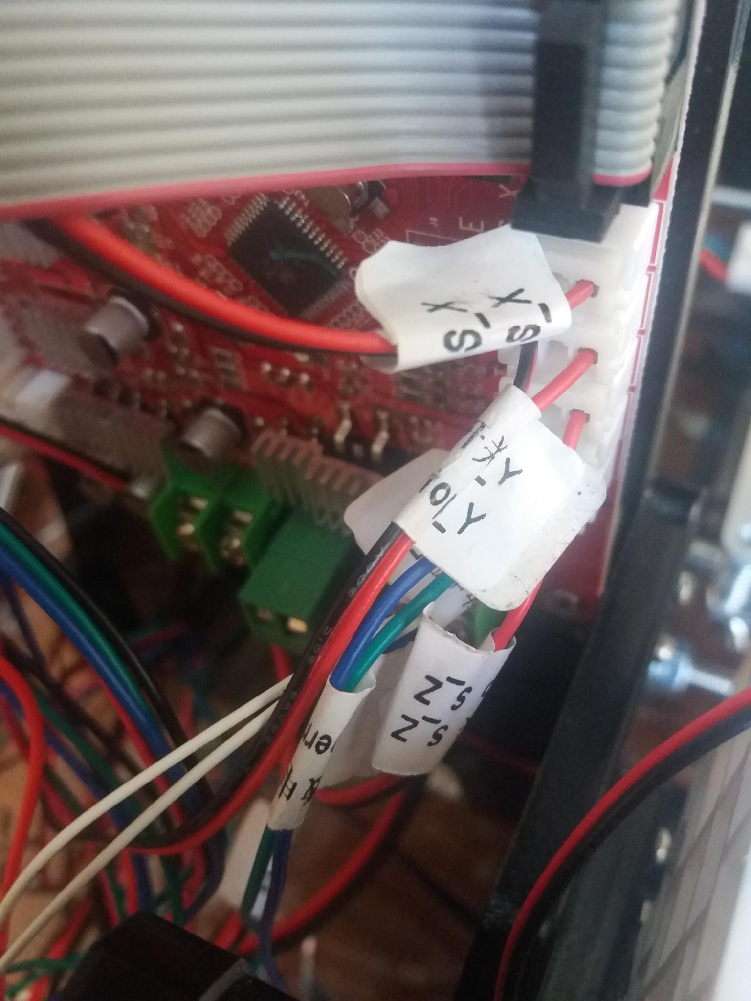

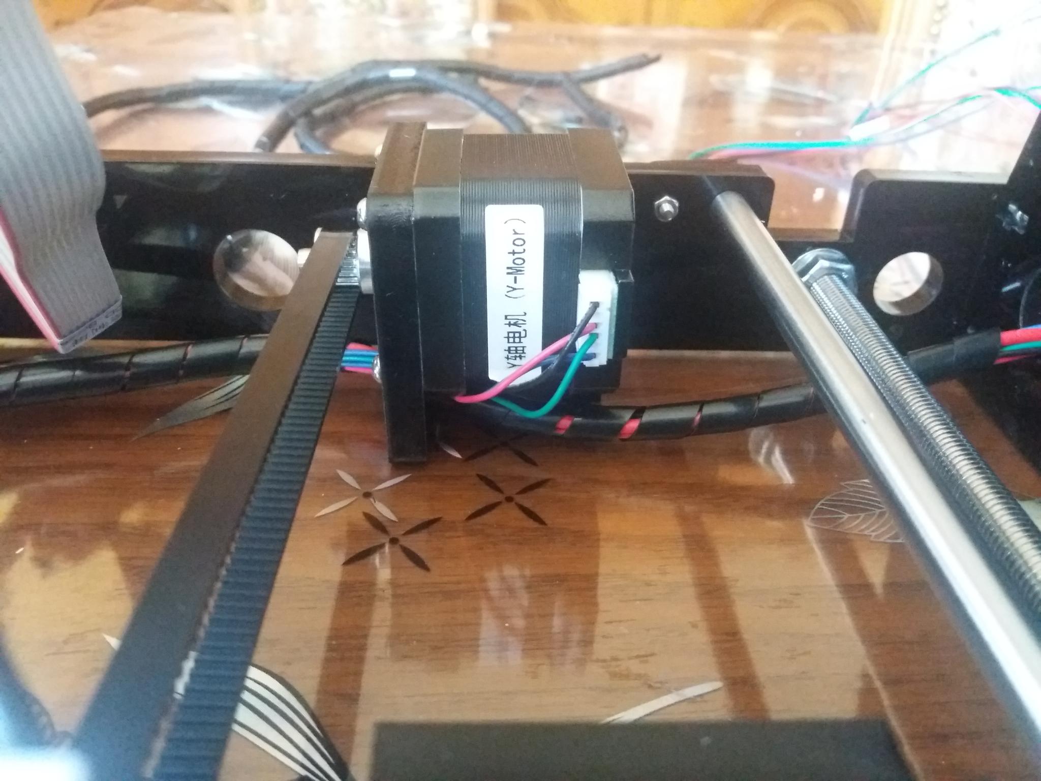

abcdefgh Posté(e) Avril 26, 2018 Posté(e) Avril 26, 2018 bonjour j'ais acheter réssament une imprimante 3d anet a8 et quand je fait un home all le plateau pare vers lavent au lieux de l'ariere et le capteur de fin de course ne detecte pas le plateau
mikebzh44 Posté(e) Avril 26, 2018 Posté(e) Avril 26, 2018 Tu as bien monté le moteur ? Photo ? Si par exemple, tu utilises le fil qui va au moteur de l'extrudeur (celui qui est sur le chariot qui bouge) pour remplacer le cable qui va de la carte mère au moteur X, le problème est toujours présent ? Car si le moteur est bien monté, il est possible que les fils aient été inversés. PS : @pascal_lb @Motard Geek, pouvez-vous déplacer ce sujet dans la section Anet, il aura plus de chance d'avoir des réponses : https://www.lesimprimantes3d.fr/forum/109-anet/
Philippe Chaumont Posté(e) Avril 26, 2018 Posté(e) Avril 26, 2018 c'est une Anet A8 avec son soft d'origine ? Philippe

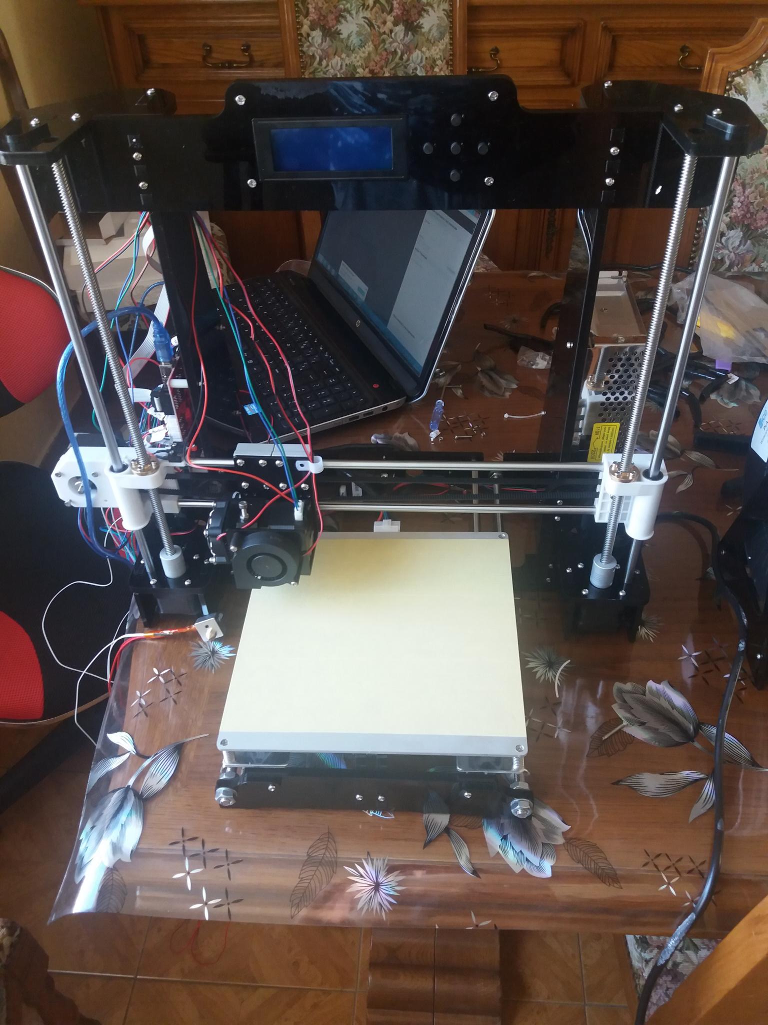

mikebzh44 Posté(e) Avril 26, 2018 Posté(e) Avril 26, 2018 (modifié) Ton moteur est à l'envers Le moteur doit être à gauche de la poulie : Et sur ta photo, on voit pas le endstop (le petit switch). Fais une photo d'ensemble de la bête. Modifié (le) Avril 26, 2018 par mikebzh44
abcdefgh Posté(e) Avril 26, 2018 Auteur Posté(e) Avril 26, 2018 Merci tu et genial mais mon capteur de fin de course ne marche pas quand le plateau vien contre

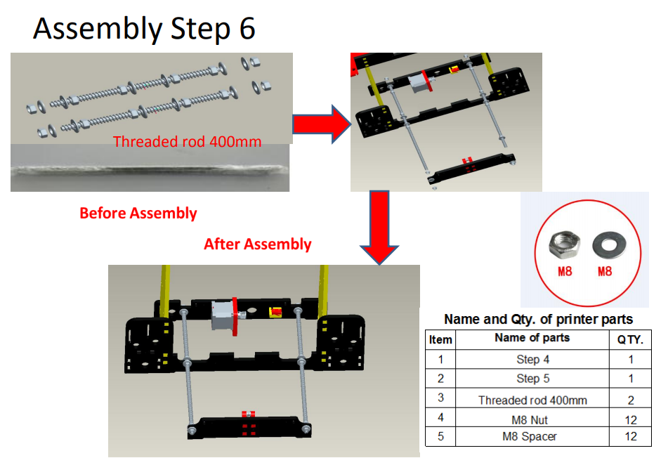

mikebzh44 Posté(e) Avril 26, 2018 Posté(e) Avril 26, 2018 (modifié) Photo de l'imprimante dans sa globalité, ça va nous aider. Tu as bien mis le bon capteur sur la bonne prise sur la carte mère de l'Anet ? Photo ? Regarde les étapes 4/5/6/7/8 de ce tuto de montage : https://www.zvoon.net/imprimante-3d/montage-anet-a8-assemblage-prise-main/ Tu as tout installé correctement ? Modifié (le) Avril 26, 2018 par mikebzh44

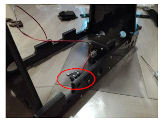

mikebzh44 Posté(e) Avril 26, 2018 Posté(e) Avril 26, 2018 (modifié) T'as du matériel pour tester le Y end-stop ? Genre un multimètre que tu mets en position "test de continuité" pour voir si le circuit s'ouvre et se ferme bien au niveau de la prise blanche du Y end-stop quand tu appuies sur la lamelle (comme le ferait le plateau). D'ailleurs, quand tu fais coulisser le plateau à la main, il vient bien appuyer sur le switch ? Et ton switch est bien positionné sur le dessus de son support et non en dessous : Si les câbles sont assez long, tu démontes le Z end-stop et tu le mets à la place du Y end-stop (et tu permutes les branchements sur la carte mère aussi). Si tu demandes un Hom X/Y, ça marche cette fois ? Si non, il faudra vérifier la prise du Y end-stop côté carte mère (soudures, ...) @Maeke @Janpolanton d'autres idées ? Modifié (le) Avril 26, 2018 par mikebzh44
abcdefgh Posté(e) Avril 26, 2018 Auteur Posté(e) Avril 26, 2018 Jai echanger les end stop x et y et sa marche je te remerci pour tous
mikebzh44 Posté(e) Avril 26, 2018 Posté(e) Avril 26, 2018 Cool donc si ça marche, c'était surement un mauvais contact au branchement. Tu dois pouvoir remettre les bons end stop sur les bons axes.
