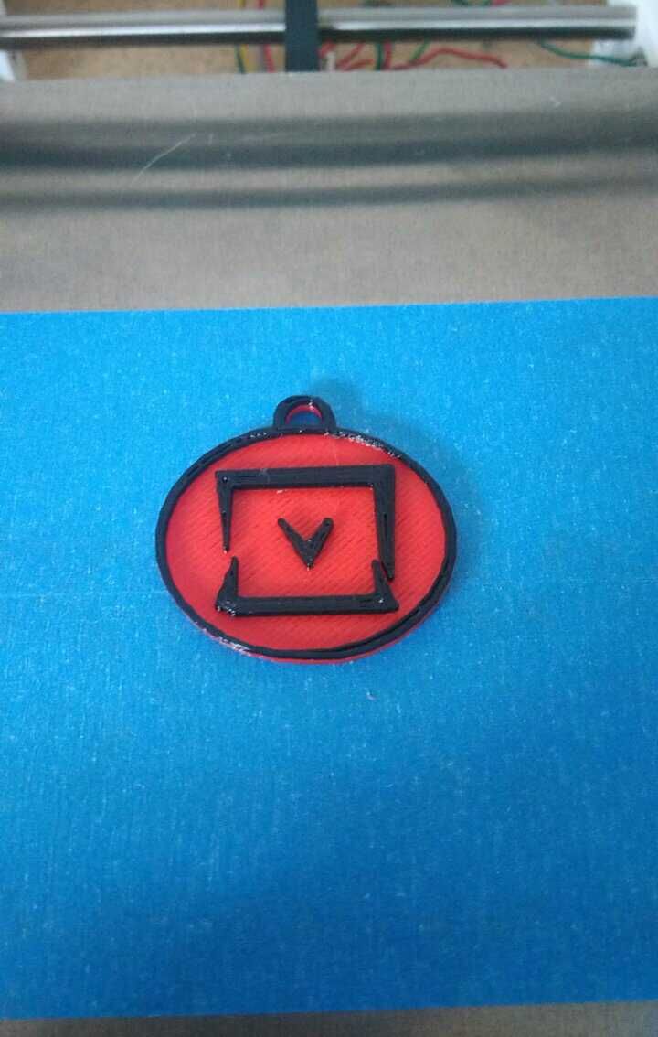

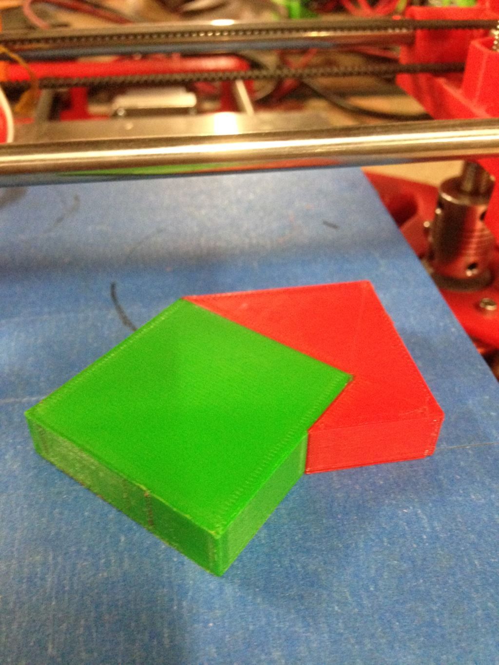

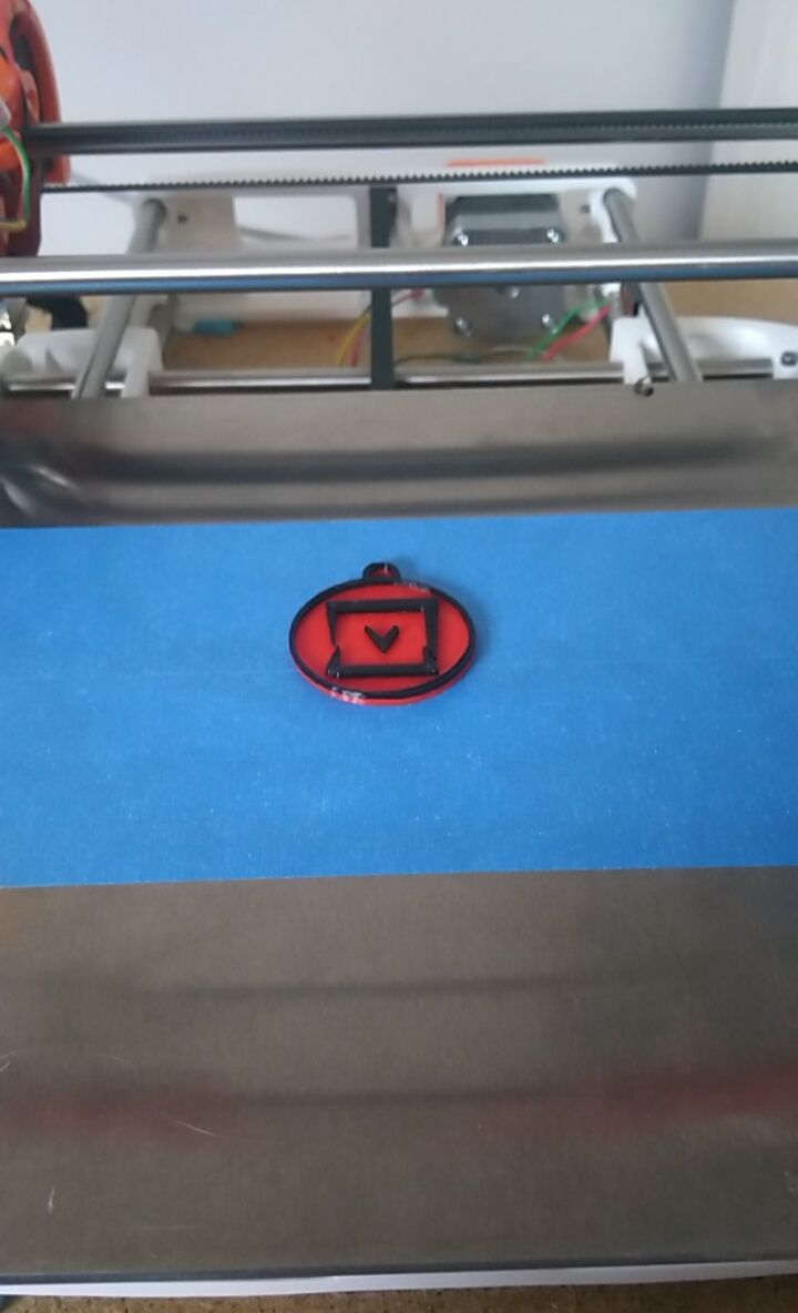

inteloide Posté(e) Décembre 31, 2015 Auteur Partager Posté(e) Décembre 31, 2015 (modifié) Bon, on va déjà faire en sorte que ça marche ;o) Voici le code d'une nouvelle instruction M601, qui permet de choisir entre une pause en temps et une pause jusqu'à un changement d'état d'une d'entrée. Je ne l'ai pas encore testé en conditions réelle, mais à vide, ça semble ok. J'ai mis tous les temps en secondes pour plus de clarté. case 601: // Pause for filament change (New code by Inteloide) // Syntaxe : X[pos] Y[pos] Z[relative lift] : Position parking (en relatif ! doit être positif !) // E[initial retract] : longueur de filament retiré juste avant la pause (doit être négatif !) // L[later retract distance for removal] : longueur de filament (doit être négatif !) // T[time to wait] : Durée de l'attente (en secondes) // P[pin input to change continue] : Entrée sur laquelle on attent le changement d'état (18=fin de course axe X) // I[Interval between beep] : Intervale entre deux beeps (en secondes, défaut = 5) // D[Beep duration] : Durée de chaque beep (en secondes, défaut = 0.5) // B[pin of the beep] : Pin du beeper (défaut = 27) // // NB: Par défaut on attend un temps de 180 secondes // Exemple de syntaxes : // M601 X10 Y10 Z15 E-5 T300 : Remonte de 15mm, va dans un coin du plateau, attends 300 secondes // M601 X10 Y10 Z15 E-5 P18 I2 D0.8 B27 : Remonte de 15mm, va dans un coin du plateau, attends appui sur capteur axe X { // Save positions float target[4]; float lastpos[4]; target[X_AXIS]=current_position[X_AXIS]; target[Y_AXIS]=current_position[Y_AXIS]; target[Z_AXIS]=current_position[Z_AXIS]; target[E_AXIS]=current_position[E_AXIS]; lastpos[X_AXIS]=current_position[X_AXIS]; lastpos[Y_AXIS]=current_position[Y_AXIS]; lastpos[Z_AXIS]=current_position[Z_AXIS]; lastpos[E_AXIS]=current_position[E_AXIS]; //retract by E if(code_seen('E')) { target[E_AXIS]+= code_value() * global_unit_modifier; } else { #ifdef FILAMENTCHANGE_FIRSTRETRACT target[E_AXIS]+= FILAMENTCHANGE_FIRSTRETRACT ; #endif } plan_buffer_line(target[X_AXIS], target[Y_AXIS], target[Z_AXIS], target[E_AXIS], feedrate/60, active_extruder); //lift Z if(code_seen('Z')){ target[Z_AXIS]+= code_value() * global_unit_modifier; } else { #ifdef FILAMENTCHANGE_ZADD target[Z_AXIS]+= FILAMENTCHANGE_ZADD ; #endif } plan_buffer_line(target[X_AXIS], target[Y_AXIS], target[Z_AXIS], target[E_AXIS], feedrate/60, active_extruder); //move xy if(code_seen('X')) { target[X_AXIS]+= code_value() * global_unit_modifier; } else { #ifdef FILAMENTCHANGE_XPOS target[X_AXIS]= FILAMENTCHANGE_XPOS ; #endif } if(code_seen('Y')) { target[Y_AXIS]= code_value() * global_unit_modifier; } else { #ifdef FILAMENTCHANGE_YPOS target[Y_AXIS]= FILAMENTCHANGE_YPOS ; #endif } plan_buffer_line(target[X_AXIS], target[Y_AXIS], target[Z_AXIS], target[E_AXIS], feedrate/60, active_extruder); // More retract ? if(code_seen('L')) { target[E_AXIS]+= code_value() * global_unit_modifier; } else { #ifdef FILAMENTCHANGE_FINALRETRACT target[E_AXIS]+= FILAMENTCHANGE_FINALRETRACT ; #endif } plan_buffer_line(target[X_AXIS], target[Y_AXIS], target[Z_AXIS], target[E_AXIS], feedrate/60, active_extruder); //finish moves st_synchronize(); //disable extruder steppers so filament can be removed disable_e0(); disable_e1(); disable_e2(); delay(100); // Variables générales unsigned long currentMillisBeeper = 0; // Top de depart pour le chrono du beeper unsigned long previousMiliBeeper = 0; // Précédent top unsigned long startMiliBeeper = 0; // Top de départ pour l'attente unsigned long temps=180000; // Durée d'attente unsigned long intervalBeeper = 5000; // Intervale entre chaque beep (en ms) unsigned long durationBeeper = 500; // Durée du beep (en ms) int etatBeeper = LOW; // Etat du beeper int pinBeeper = 27; // Pin pour le beeper int pin_number = 18; // Pin pour fin attente bool wait_for_time=true; int pin_target; // On récupère les paramètres if(code_seen('I')) intervalBeeper = code_value()*1000; // Intervale entre chaque beep (en ms) if(code_seen('D')) durationBeeper = code_value()*1000; // Durée du beep (en ms) if(code_seen('B')) pinBeeper = code_value(); // Pin pour le beeper if(code_seen('T')) temps = code_value()*1000; // Le temps à attendre en ms if(code_seen('P')) {pin_number = code_value(); wait_for_time=false;}; // La pin à attendre // On active les entrées/sorties pinMode(pinBeeper, OUTPUT); // On active la sortie du beeper if (!wait_for_time){ // On active l'entrée si on n'est pas en temps pinMode(pin_number, INPUT); pin_target = !digitalRead(pin_number); } // On démarre l'attente startMiliBeeper = millis(); bool stop_la_boucle=false; while(!stop_la_boucle){ manage_heater(); manage_inactivity(); // on fait aller le beeper currentMillisBeeper = millis(); if ((etatBeeper == LOW) && (currentMillisBeeper - previousMiliBeeper >= intervalBeeper)) { previousMiliBeeper = currentMillisBeeper; // On garde le moment où on a changé d'état etatBeeper = HIGH; // On change l'état du beeper digitalWrite(pinBeeper, etatBeeper); // On applique le nouvel état = on fait sonner } if ((etatBeeper == HIGH) && (currentMillisBeeper - previousMiliBeeper >= durationBeeper)) { previousMiliBeeper = currentMillisBeeper; // On garde le moment où on a changé d'état etatBeeper = LOW; // On change l'état du beeper digitalWrite(pinBeeper, etatBeeper); // On applique le nouvel état } // On regarde si on doit stopper la boucle if (!wait_for_time) {//On regarde un changement d'une entrée if (digitalRead(pin_number) == pin_target) { stop_la_boucle=true; } } else {// On regarde si la tempo est finie if (currentMillisBeeper-startMiliBeeper>=temps) { stop_la_boucle=true; } } } // Finalisation de la boucle d'attente digitalWrite(pinBeeper, LOW); // pour remettre au niveau bas (0V) après la boucle d'attente pinMode(pinBeeper, INPUT); // pour remettre en entrée qui est la valeur par défaut //return to normal if(code_seen('L')) { target[E_AXIS]+= -code_value() * global_unit_modifier; } else { #ifdef FILAMENTCHANGE_FINALRETRACT target[E_AXIS]+=(-1)*FILAMENTCHANGE_FINALRETRACT ; #endif } current_position[E_AXIS]=target[E_AXIS]; //the long retract of L is compensated by manual filament feeding plan_set_e_position(current_position[E_AXIS]); plan_buffer_line(target[X_AXIS], target[Y_AXIS], target[Z_AXIS], target[E_AXIS], feedrate/60, active_extruder); //should do nothing plan_buffer_line(lastpos[X_AXIS], lastpos[Y_AXIS], target[Z_AXIS], target[E_AXIS], feedrate/60, active_extruder); //move xy back plan_buffer_line(lastpos[X_AXIS], lastpos[Y_AXIS], lastpos[Z_AXIS], target[E_AXIS], feedrate/60, active_extruder); //move z back plan_buffer_line(lastpos[X_AXIS], lastpos[Y_AXIS], lastpos[Z_AXIS], lastpos[E_AXIS], feedrate/60, active_extruder); //final untretract } break; Modifié (le) Décembre 31, 2015 par inteloide Correction du code 1 Lien vers le commentaire Partager sur d’autres sites More sharing options...
inteloide Posté(e) Décembre 31, 2015 Auteur Partager Posté(e) Décembre 31, 2015 Je viens de mettre une petite correction. Attention les déplacement sont tous en relatifs et le Z doit être positif, sinon boum ! (Il faudrait que je verrouille ça) Manque aussi la tempo entre l'appui sur le capteur et le redémarrage de l'imprimante. Lien vers le commentaire Partager sur d’autres sites More sharing options...
Mathew72fr Posté(e) Mars 9, 2016 Partager Posté(e) Mars 9, 2016 Wouaw trop cool sa marche :-D merci !!! En plus super facile à faire ! C est bien expliquer bravo !! :-D 3 Lien vers le commentaire Partager sur d’autres sites More sharing options...
