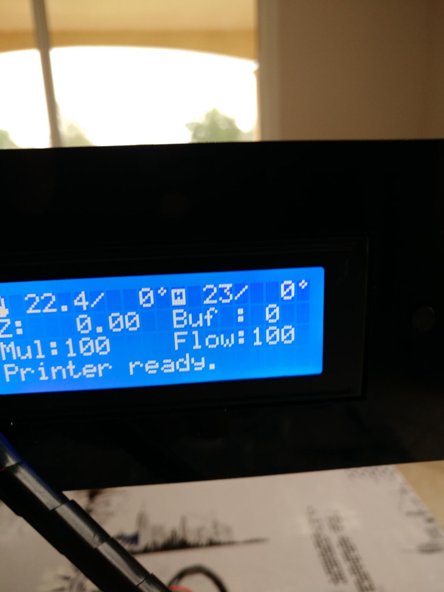

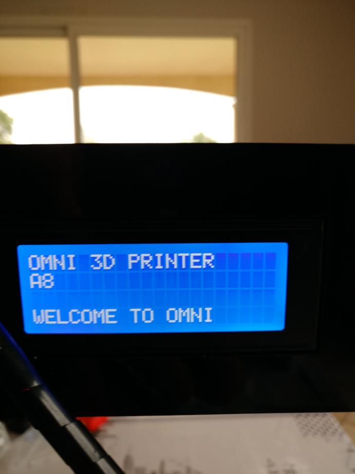

Maeke Posté(e) Mai 18, 2018 Partager Posté(e) Mai 18, 2018 @patrick-81 tu peux nous faire une vidéo du lcd au moment du démarrage? je voudrais vérifier tout ce qui s'affiche pendant le processus, il est possible que ton imprimante ait le firmware d'un autre modèle, c'est déjà arrivé. Lien vers le commentaire Partager sur d’autres sites More sharing options...

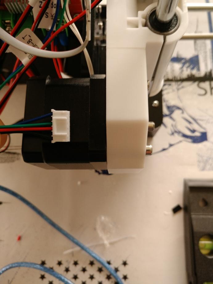

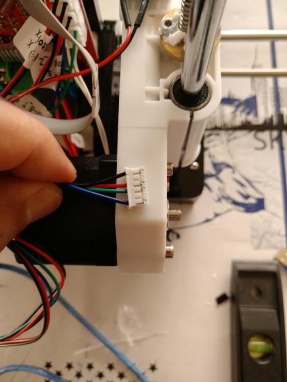

Janpolanton Posté(e) Mai 18, 2018 Partager Posté(e) Mai 18, 2018 il y a 18 minutes, mikebzh44 a dit : C'est le moteur qui serait mal câblé en interne ? Là, je sèche Bonjour à tous, Quasiment impossible! Par contre, les fils inversés dans les connecteurs, c'est plus que probable, le moteur tournant dans le mauvais sens. @patrick-81 ce serait possible d'avoir quelques photos? Lien vers le commentaire Partager sur d’autres sites More sharing options...
patrick-81 Posté(e) Mai 18, 2018 Auteur Partager Posté(e) Mai 18, 2018 Lien vers le commentaire Partager sur d’autres sites More sharing options...

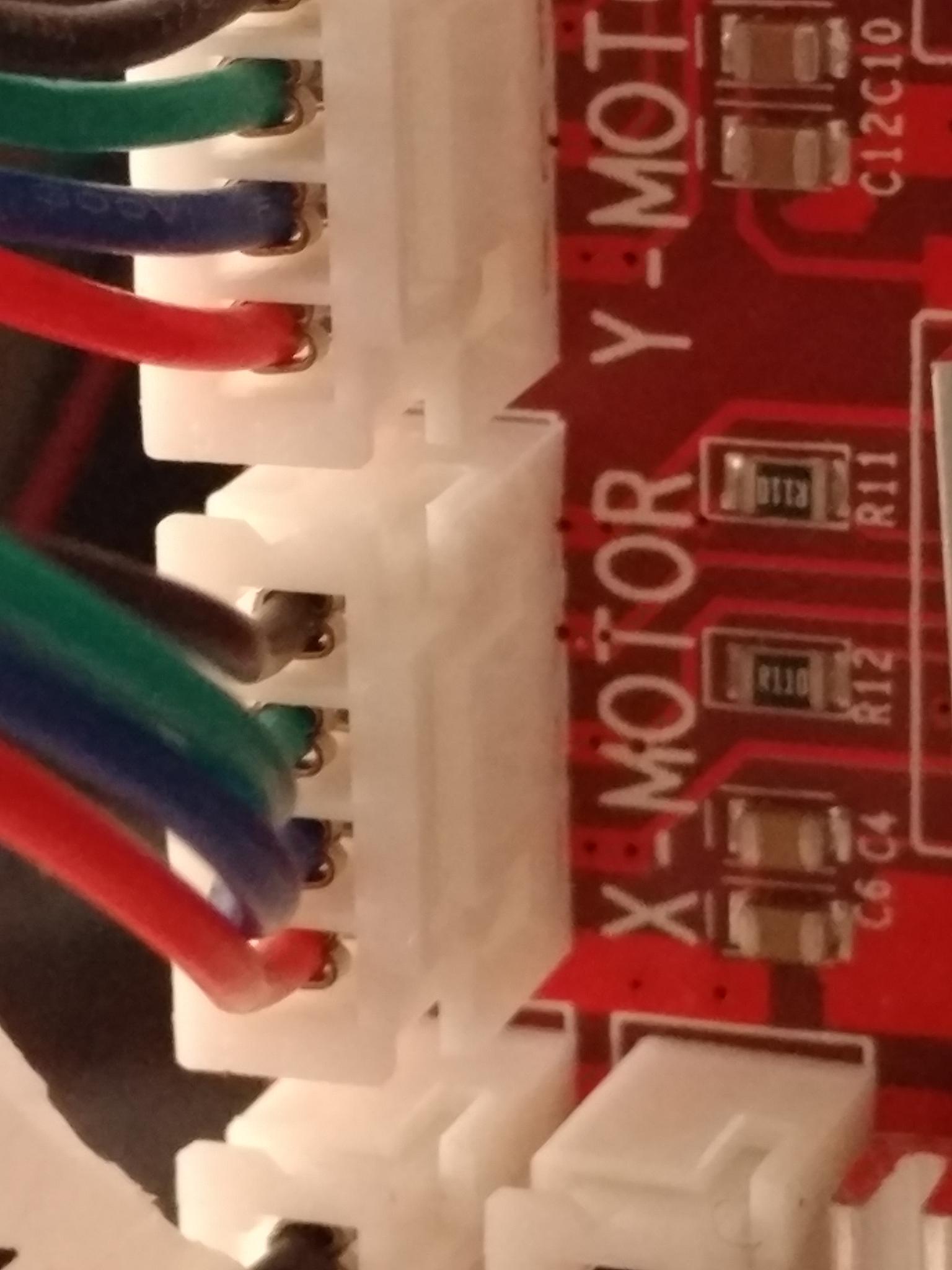

pataboat Posté(e) Mai 18, 2018 Partager Posté(e) Mai 18, 2018 il y a 8 minutes, Janpolanton a dit : par contre, les fils inversés dans les connecteurs, c'est plus que probable, le moteur tournant dans le mauvais sens. les couleurs de fils sont respectées des 2 cotés donc c'est peu probable non ? Lien vers le commentaire Partager sur d’autres sites More sharing options...

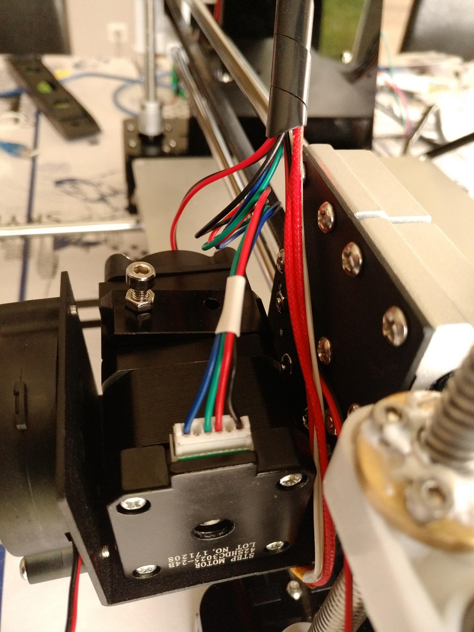

Maeke Posté(e) Mai 18, 2018 Partager Posté(e) Mai 18, 2018 (modifié) Oui, enfin, là il ne nous a pas montré le moteur X mais le moteur de l'extrudeur. Quand à la photo du lcd, ça ne nous apprend rien, c'est beaucoup trop tard pour ce que je veux voir. Modifié (le) Mai 18, 2018 par Maeke Lien vers le commentaire Partager sur d’autres sites More sharing options...

pataboat Posté(e) Mai 18, 2018 Partager Posté(e) Mai 18, 2018 C'est vrai mais sur le X de la CM c'est OK Lien vers le commentaire Partager sur d’autres sites More sharing options...
Maeke Posté(e) Mai 18, 2018 Partager Posté(e) Mai 18, 2018 (modifié) sur le X carte mère oui, mais sur le moteur lui-même? @patrick-81 donc, c'est bien le firmware d'une A8, donc le problème se situe du côté matériel. Modifié (le) Mai 18, 2018 par Maeke Lien vers le commentaire Partager sur d’autres sites More sharing options...

Maeke Posté(e) Mai 18, 2018 Partager Posté(e) Mai 18, 2018 Le mystère s'épaissit, un défaut de firmware malgré tout? Il faudrait essayer avec skynet 2.3.2 fix 2 ou Marlin mais la manip est pour le moins risquée si tu n'as pas un minimum d'expérience. Lien vers le commentaire Partager sur d’autres sites More sharing options...
patrick-81 Posté(e) Mai 18, 2018 Auteur Partager Posté(e) Mai 18, 2018 Autre info si j'utilise le X move fast. Quand j'appuie sur le bouton supérieur du panneau de contrôle ==> déplacement vers le fin de course. Quand j'appuie sur le bouton inférieur==>déplacement opposé. Lien vers le commentaire Partager sur d’autres sites More sharing options...
Maeke Posté(e) Mai 18, 2018 Partager Posté(e) Mai 18, 2018 donc tu as bien une inversion quelque part, as tu essayé de mettre provisoirement le câble d'un autre moteur à la place, le temps de vérifier si le moteur part toujours dans le mauvais sens (par exemple le câble Y puisque on sait qu'il n'a pas d'inversion). Lien vers le commentaire Partager sur d’autres sites More sharing options...
patrick-81 Posté(e) Mai 18, 2018 Auteur Partager Posté(e) Mai 18, 2018 J'ai connecté inversé X et Y côté CM. Pui j'ai fait un fast Y. Bouton supérieur==>déplacement vers le moteur et bouton inférieur mouvement opposé. Donc ça ne change rien à priori. Lien vers le commentaire Partager sur d’autres sites More sharing options...
Maeke Posté(e) Mai 18, 2018 Partager Posté(e) Mai 18, 2018 ok, maintenant mets le moteur X à la place du moteur Y et inversement, on va voir si cette fois c'est le Y qui part à l'envers. Lien vers le commentaire Partager sur d’autres sites More sharing options...

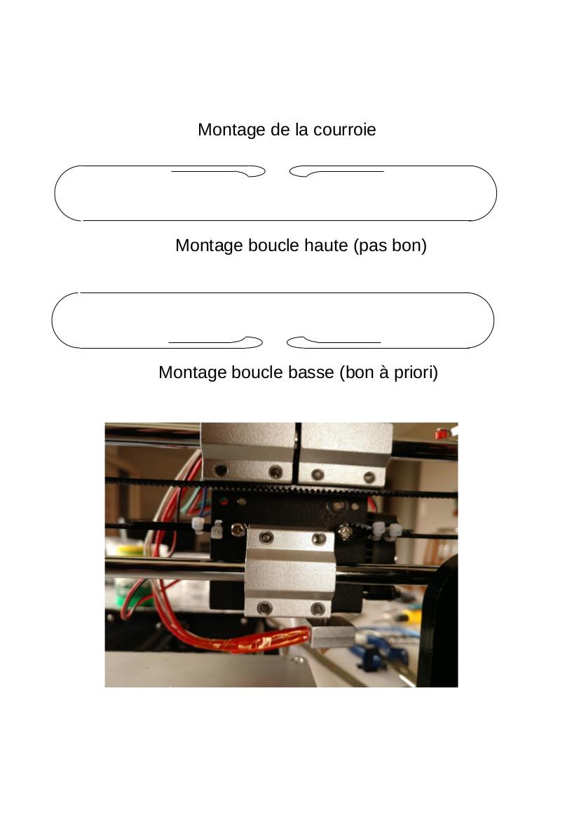

patrick-81 Posté(e) Mai 18, 2018 Auteur Partager Posté(e) Mai 18, 2018 (modifié) Stoooooop, j'ai trouvé. Courroie X montée à l'envers. Je ne vois pas quelle différence cela fait. Boucle de fixation de la courroie en position haute. Moi pas comprendre. Un problème réglé. Mais j'ai pas encore réussit à régler le problème de la vis trapézoïdale gauche qui coince, d'où le moteur saute des pas et l'équipage droit se décale par rapport au gauche ce qui accroît le grippage du gauche, etc... Modifié (le) Mai 18, 2018 par patrick-81 Lien vers le commentaire Partager sur d’autres sites More sharing options...
mikebzh44 Posté(e) Mai 18, 2018 Partager Posté(e) Mai 18, 2018 Moi, je comprends pas ton explication Photo ? En tout cas, c'est cool si t'as trouvé la cause de ton problème Lien vers le commentaire Partager sur d’autres sites More sharing options...
Janpolanton Posté(e) Mai 18, 2018 Partager Posté(e) Mai 18, 2018 Sauf si il a fait une boucle sur la courroie en forme de 8 Lien vers le commentaire Partager sur d’autres sites More sharing options...
tipiak00 Posté(e) Mai 18, 2018 Partager Posté(e) Mai 18, 2018 il y a 14 minutes, mikebzh44 a dit : Moi, je comprends pas ton explication Photo ? En tout cas, c'est cool si t'as trouvé la cause de ton problème idem, une petite photo ou un petit croquis STP Lien vers le commentaire Partager sur d’autres sites More sharing options...
Maeke Posté(e) Mai 18, 2018 Partager Posté(e) Mai 18, 2018 Par contre pour le côté gauche qui coince, pareil inspectes les vis du coupleur souple. Puis enlève le coupleur et regardes si la tige lisse et la vis trapézoïdale restent parallèles. Lien vers le commentaire Partager sur d’autres sites More sharing options...
patrick-81 Posté(e) Mai 18, 2018 Auteur Partager Posté(e) Mai 18, 2018 La courroie X est fixée avec des boucles (on la replie sur elle même. il y a deux tous de vis superposés sur le chariot de la tête d'impression. donc si on choisit le trou de vis supérieur on fixe la boucle en haut et le brin continu et libre est en bas en appuis sur le chariot. Si on choisit le trou de vis inférieur et la boucle est en bas et le brin libre et continue est vraiment libre et ne touche sur rien. Je ne sais pas si je suis clair. Un schéma parle mieux. Lien vers le commentaire Partager sur d’autres sites More sharing options...
