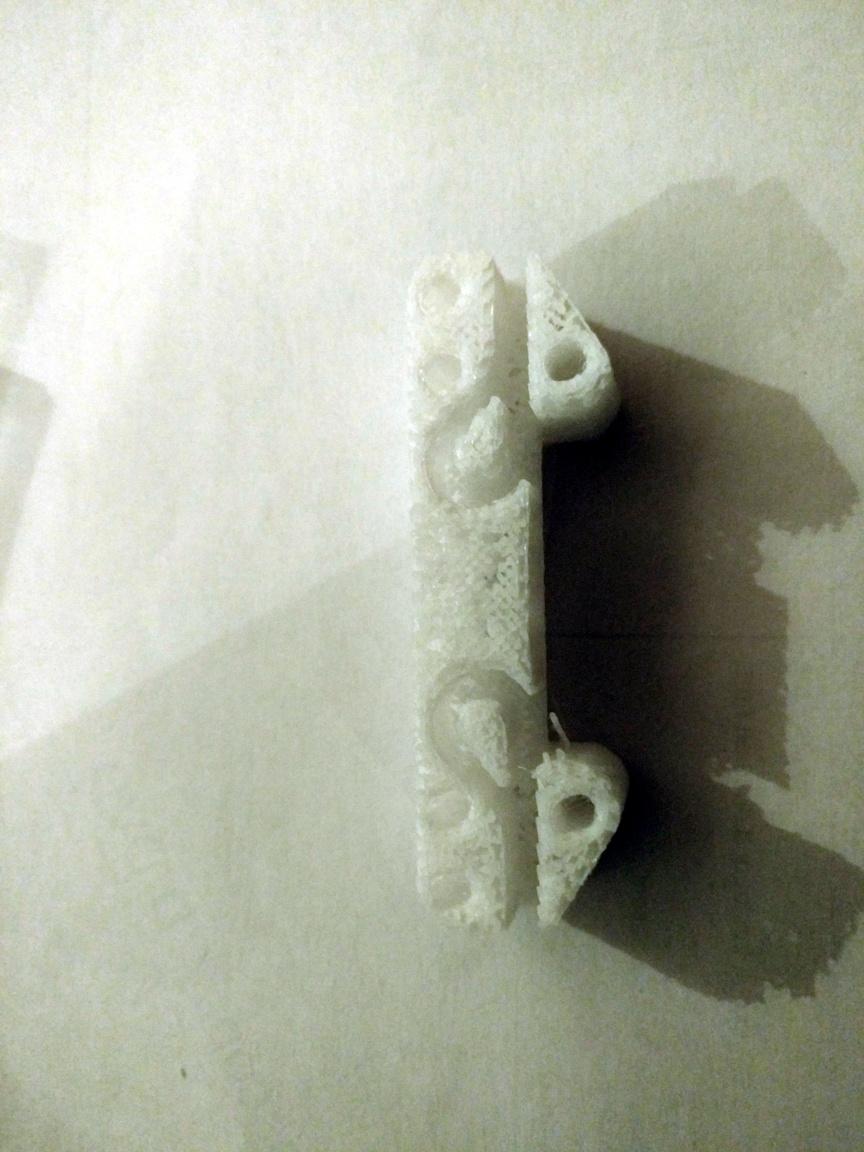

patrick-81 Posté(e) Mai 22, 2018 Auteur Posté(e) Mai 22, 2018 Ben je suppose que c'est du PLA. Comment savoir ?
patrick-81 Posté(e) Mai 22, 2018 Auteur Posté(e) Mai 22, 2018 Ca ne sent pas donc ce devrait être du PLA
Maeke Posté(e) Mai 22, 2018 Posté(e) Mai 22, 2018 Le pla aura soit pas d'odeur soit une odeur légèrement sucrée, c'est un polymère d'origine biologique. https://www.sculpteo.com/fr/glossaire/pla-definition-fr/
patrick-81 Posté(e) Mai 22, 2018 Auteur Posté(e) Mai 22, 2018 Ben ça sent peu. J'ai relancé une impression en augmentant la température de la buse et en créant un "radeau" qui devrait améliorer l'adhésion j'imagine.

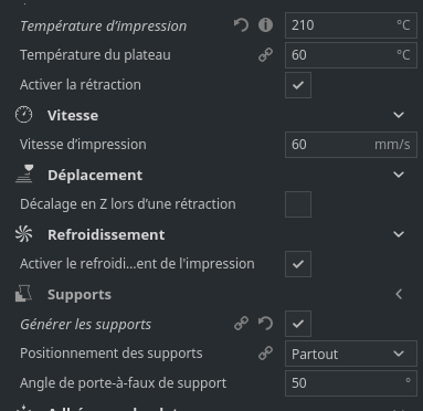

patrick-81 Posté(e) Mai 22, 2018 Auteur Posté(e) Mai 22, 2018 (modifié) Bon j'ai encore fait une éponge. Je ne comprends pas trop pourquoi. La forme est bonne mais la texture c'est pas ça. J'ai mis ces paramètres dans Cura: Résultat Modifié (le) Mai 22, 2018 par patrick-81
Maeke Posté(e) Mai 22, 2018 Posté(e) Mai 22, 2018 (modifié) Déjà, 60mm/s sur une A8 d'usine, à éviter, pas plus de 50mm/s si tu ne veux pas avoir trop de baisse de qualité. Ensuite, vérifies le diamètre du filament sur le rouleau en plusieurs endroits sur la longueur, pour vérifier les variations. Mais si c'est pas une mauvaise déclaration du diamètre de filament et de buse dans le logiciel, alors tu as un sérieux problème de débit. Modifié (le) Mai 22, 2018 par Maeke

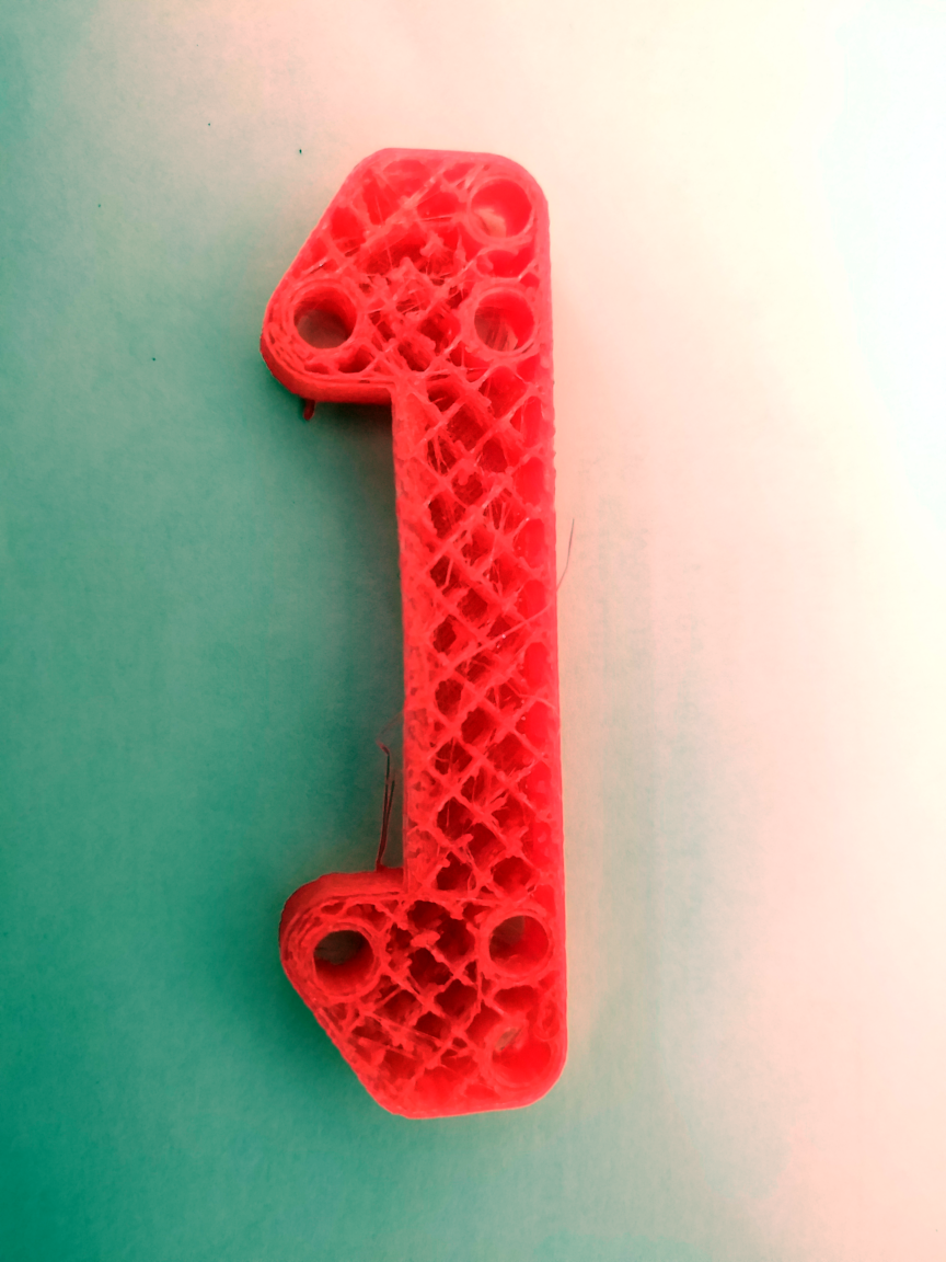

patrick-81 Posté(e) Mai 23, 2018 Auteur Posté(e) Mai 23, 2018 (modifié) Heu, ça ne m'aide pas beaucoup votre discussion. J'ai relancé une impression avec un autre fil. J'ai l'impression que je vais vers un résultat assez similaire. Alors, il me reste peu d'options hormis la température de buse et de plateau ainsi que la vitesse d'impression. Que me conseillez vous d'essayer ? Pour la laque, vous prenez quoi ? De la vulgaire laque pour cheveux ? Modifié (le) Mai 23, 2018 par patrick-81
mikebzh44 Posté(e) Mai 23, 2018 Posté(e) Mai 23, 2018 Oui, laque fixation extra forte.Sinon, essayez avec un scotch papier comme quand tu fais de la peinture.Mais ça ne réglera que ton problème d'accroche.Pas le gruyère dans tes couches Envoyé de mon Redmi Note 4 en utilisant Tapatalk
patrick-81 Posté(e) Mai 23, 2018 Auteur Posté(e) Mai 23, 2018 J'ai un fil PLA qui fonctionne entre 190 et 230° quelle est la meilleure solution, travailler à haute température ou l'inverse ?
mikebzh44 Posté(e) Mai 23, 2018 Posté(e) Mai 23, 2018 Moi, je suis à 200° pour la même plage de T°Envoyé de mon Redmi Note 4 en utilisant Tapatalk
patrick-81 Posté(e) Mai 23, 2018 Auteur Posté(e) Mai 23, 2018 Est-ce normal que le ventilateur tourne seulement de temps en temps pendant l'impression ?
Maeke Posté(e) Mai 23, 2018 Posté(e) Mai 23, 2018 (modifié) Pas trop mais c'est un problème secondaire, on doit d'abord trouver d'où vient ce rendu spongieux, et j'ai bien peur que l'extrudeur n'ait besoin d'être inspecté pièce par pièce. Autrement dit, démontage totale et peut-être un bon nettoyage. A l'heure actuel, le débit de l'extrudeur est très mauvais, et seul un bouchon partiel ou un problème d'entrainement peut expliquer ça. Modifié (le) Mai 23, 2018 par Maeke
patrick-81 Posté(e) Mai 23, 2018 Auteur Posté(e) Mai 23, 2018 Voila l'intérieur de la pièce en cours d'impression (interrompue).
Maeke Posté(e) Mai 23, 2018 Posté(e) Mai 23, 2018 On tourne en rond là, tant que tu ne feras pas les vérifs que je t'ai dit, tu n'avanceras pas.
patrick-81 Posté(e) Mai 23, 2018 Auteur Posté(e) Mai 23, 2018 @Maeke Je veux bien démonter et nettoyer, mais comment nettoie-t-on une buse. Si je retire le fil, ce qui restera dans la buse va cuire et la boucher, non ?
Maeke Posté(e) Mai 23, 2018 Posté(e) Mai 23, 2018 avant de nettoyer la buse faudrait déjà vérifier le reste de l'extrudeur. La buse c'est juste le cône de laiton.
