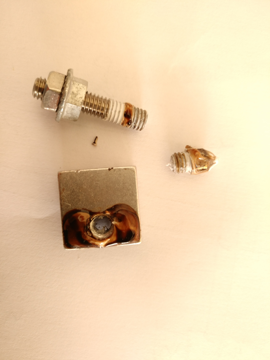

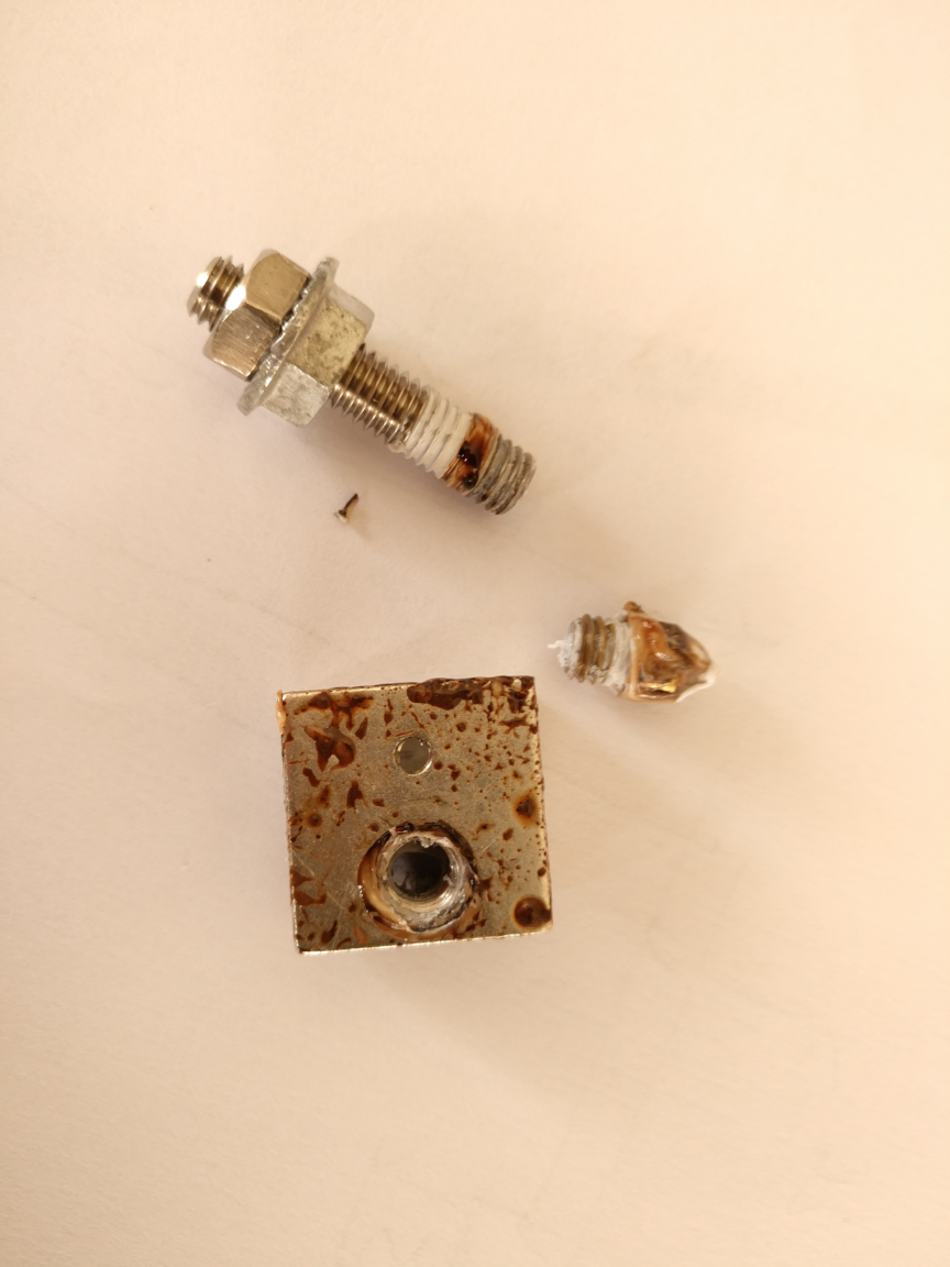

patrick-81 Posté(e) Juin 16, 2018 Auteur Posté(e) Juin 16, 2018 (modifié) Bon, ça "dégueule" de partout,je crois qu'il faut que je change le bloc de chauffe. D'ailleurs ne faut-il pas le changer à chaque changement de buse. Ne serait-ce pas une précaution nécessaire ? Il y a aussi le fait que les tubes filetés dont je dispose n'ont pas le petit mm de plus de tube PTFE nécessaire à faire le joint entre la buses et ce tube fileté. Modifié (le) Juin 16, 2018 par patrick-81
Janpolanton Posté(e) Juin 16, 2018 Posté(e) Juin 16, 2018 Pourquoi le changer? Il n'y a rien de cassé à priori et seul un bon nettoyage s'impose. Pourquoi as-tu mis du ruban Teflon? Si tu changes de bloc de chauffe à chaque bouchage, prévois d'en commander une caisse...
Maeke Posté(e) Juin 16, 2018 Posté(e) Juin 16, 2018 (modifié) +1 sur le ruban teflon, ça ne sert à rien. et le deuxième écrou non plus. Modifié (le) Juin 16, 2018 par Maeke
patrick-81 Posté(e) Juin 16, 2018 Auteur Posté(e) Juin 16, 2018 Pour le ruban teflon, j'avais trouvé le conseil sur une vidéo dans un des post ici. Le deuxième écrou c'était pour le démontage. Enfin pour le nettoyage on fait comment ? Tout cela est intimement collé et le taraudage dans le bloc alu est plein de plastique.
Maeke Posté(e) Juin 16, 2018 Posté(e) Juin 16, 2018 (modifié) ça dépend de quel plastique il s'agit. Mais il y a une solution universelle, mais pas sans risque. https://www.amazon.fr/madridgadgetstore®-nettoyage-imprimante-Impression-expédition/dp/B075757W7Y/ref=sr_1_1?ie=UTF8&qid=1529146721&sr=8-1&keywords=imprimante+3d+brosse à utiliser A CHAUD! PS pour éviter que ça se reproduise fait attention au réassemblage et achète une socket https://www.amazon.fr/gp/search/ref=a9_asi_1?rh=i%3Aelectronics%2Cn%3A13921051%2Ck%3Amk8+silicone&keywords=mk8+silicone&ie=UTF8&qid=1529146877 ça marche aussi avec ça https://www.amazon.fr/TOOGOO-chauffant-imprimante-isolation-dextremite/dp/B07C88CRZF/ref=sr_1_3?s=electronics&ie=UTF8&qid=1529146933&sr=1-3&keywords=mk8+isolant Modifié (le) Juin 16, 2018 par Maeke

patrick-81 Posté(e) Juin 18, 2018 Auteur Posté(e) Juin 18, 2018 J'ai pas mal de soucis avec les pièces qui ont un porte à faux. Les supports laissent des traces difficiles à "gommer". Existe-t-il des techniques des slicers ou des paramétrages plus recommandés de ces derniers pour éviter ces problèmes ? Bonne nouvelle j'ai jugulé le problème de fuite. Effectivement, c'était un mauvais montage. Toutefois avec le PET que j'utilise en ce moment, le filament qui sort de la buse en début ou fin d'impression a tendance à "rebiquer" ce qui l'amène au contact de cette dernière et l'encrasse. A l'imporession suivante j'ai des inclusions noires.
