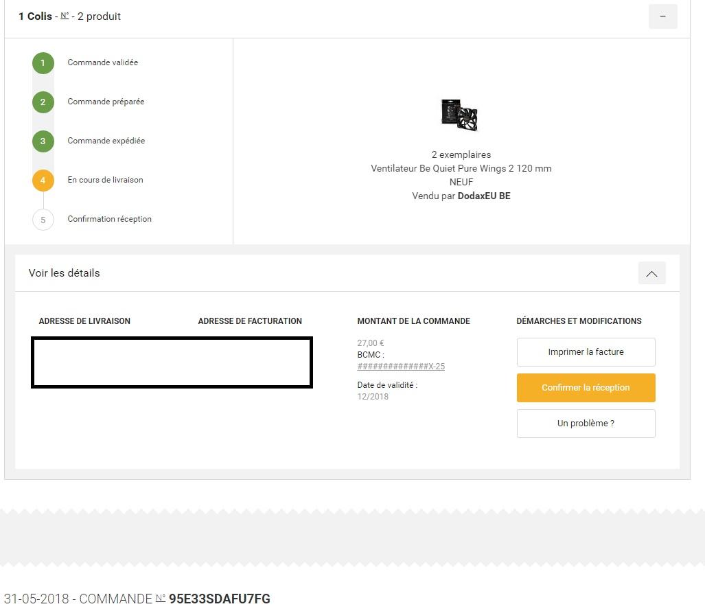

razor Posté(e) Juin 14, 2018 Auteur Partager Posté(e) Juin 14, 2018 (modifié) je le même problème avec mes ventillos commandé chez fnac.be ! on se dit je commande local , ca arrivera vite et ben non , article commandé le 31/05 ,on est le 14 , j i commandé en chine le 1 juin des bricoles je les ai eu ce lundi . après ils se plaignent que les gens achètent plus en Europe Modifié (le) Juin 14, 2018 par razor Lien vers le commentaire Partager sur d’autres sites More sharing options...

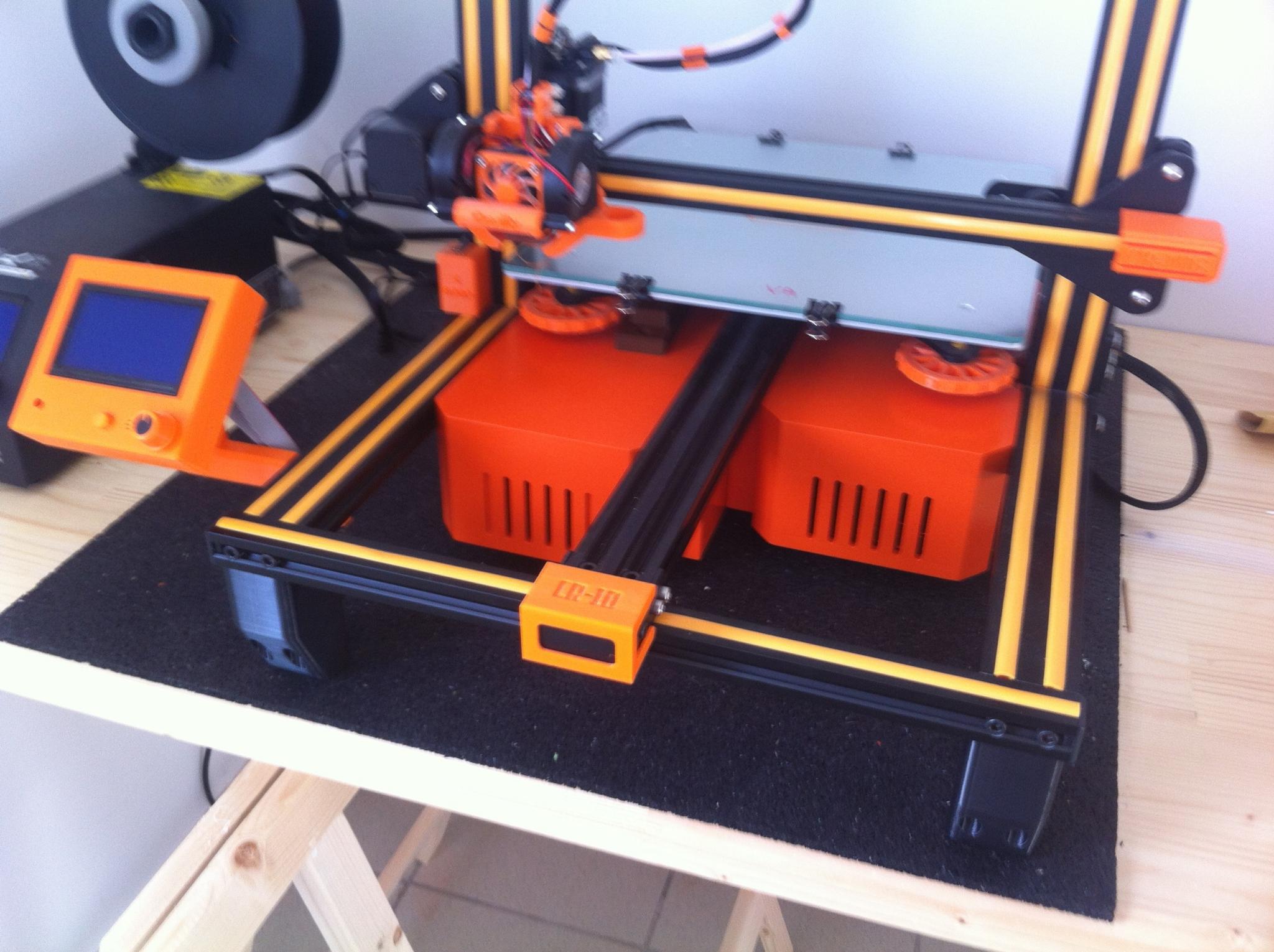

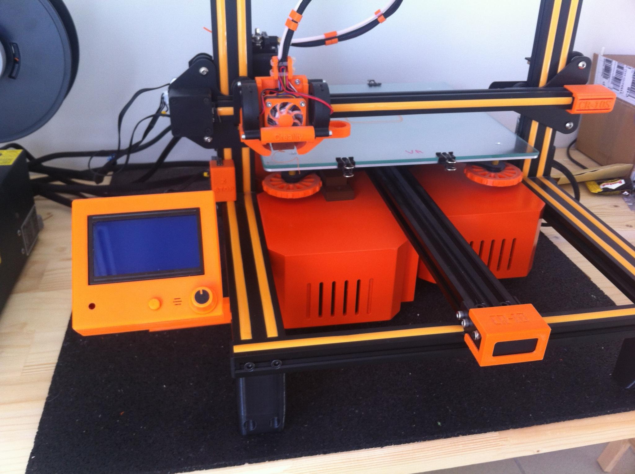

razor Posté(e) Juin 19, 2018 Auteur Partager Posté(e) Juin 19, 2018 amazon 3 jours reçu mes ventillos , j espère que mon cable bed viens vendredi 2 Lien vers le commentaire Partager sur d’autres sites More sharing options...

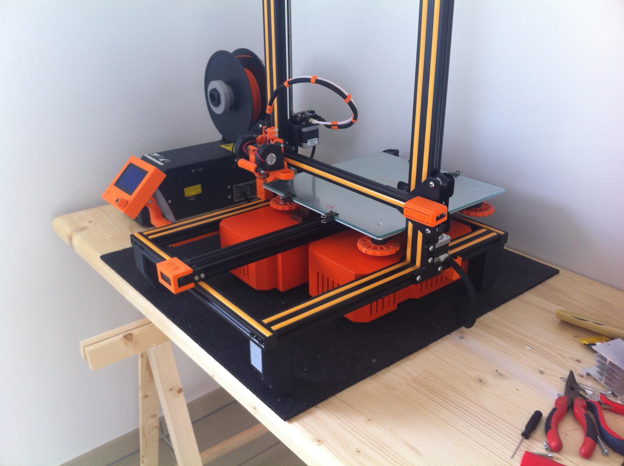

jmevrd Posté(e) Juin 19, 2018 Partager Posté(e) Juin 19, 2018 Même vu de dessous, ça a de la gueule Beau travail. Lien vers le commentaire Partager sur d’autres sites More sharing options...
Lubudik Posté(e) Juin 20, 2018 Partager Posté(e) Juin 20, 2018 Il y a 20 heures, jmevrd a dit : Même vu de dessous, ça a de la gueule Beau travail. +1. Lien vers le commentaire Partager sur d’autres sites More sharing options...

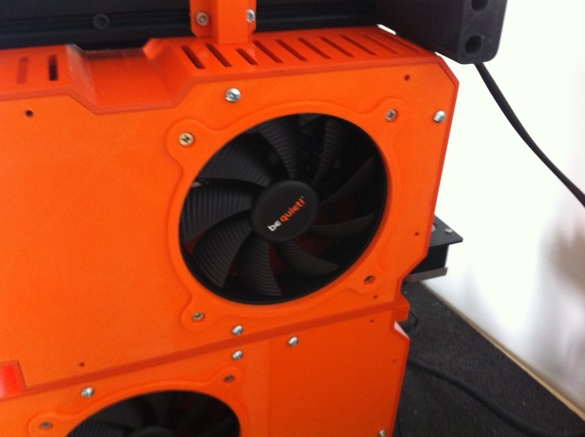

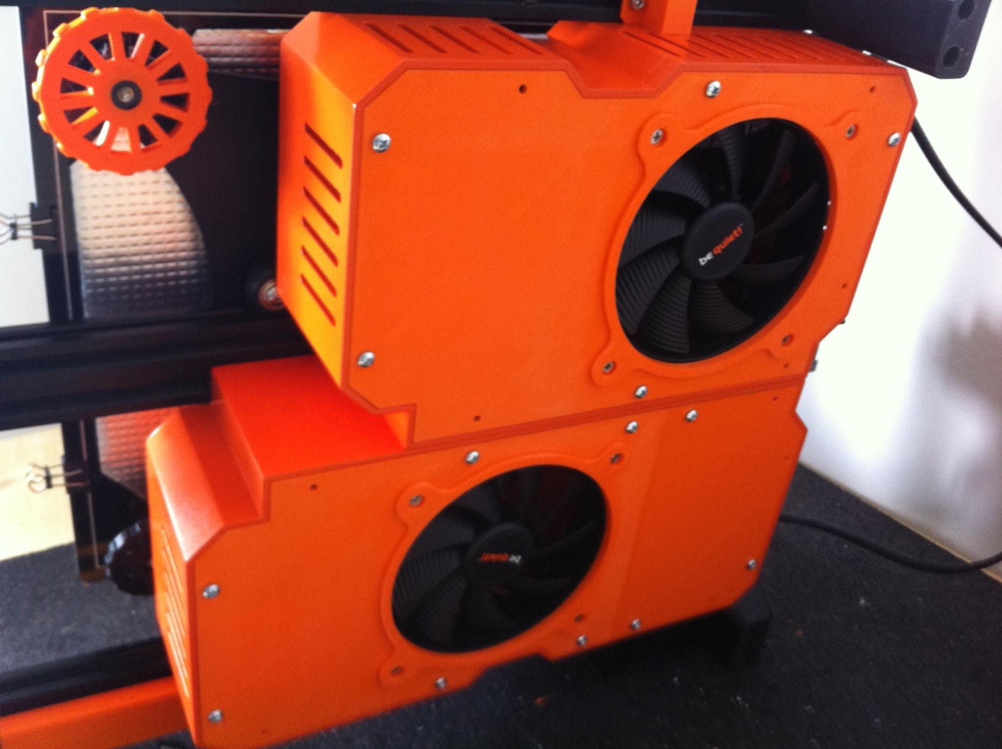

linoco Posté(e) Juin 20, 2018 Partager Posté(e) Juin 20, 2018 Par contre les 2 ventillateurs souffles ou apportes de l'air frais. Lien vers le commentaire Partager sur d’autres sites More sharing options...

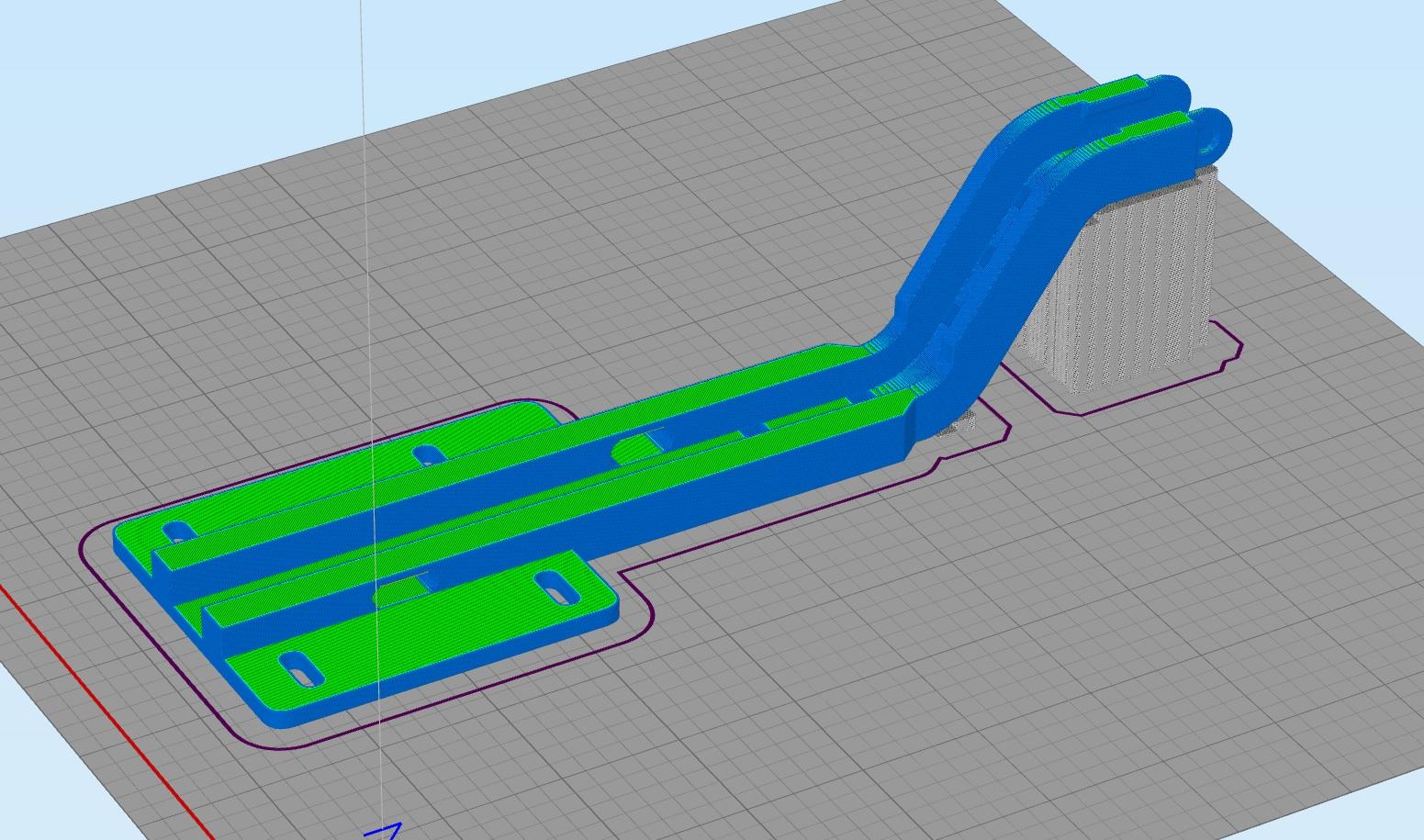

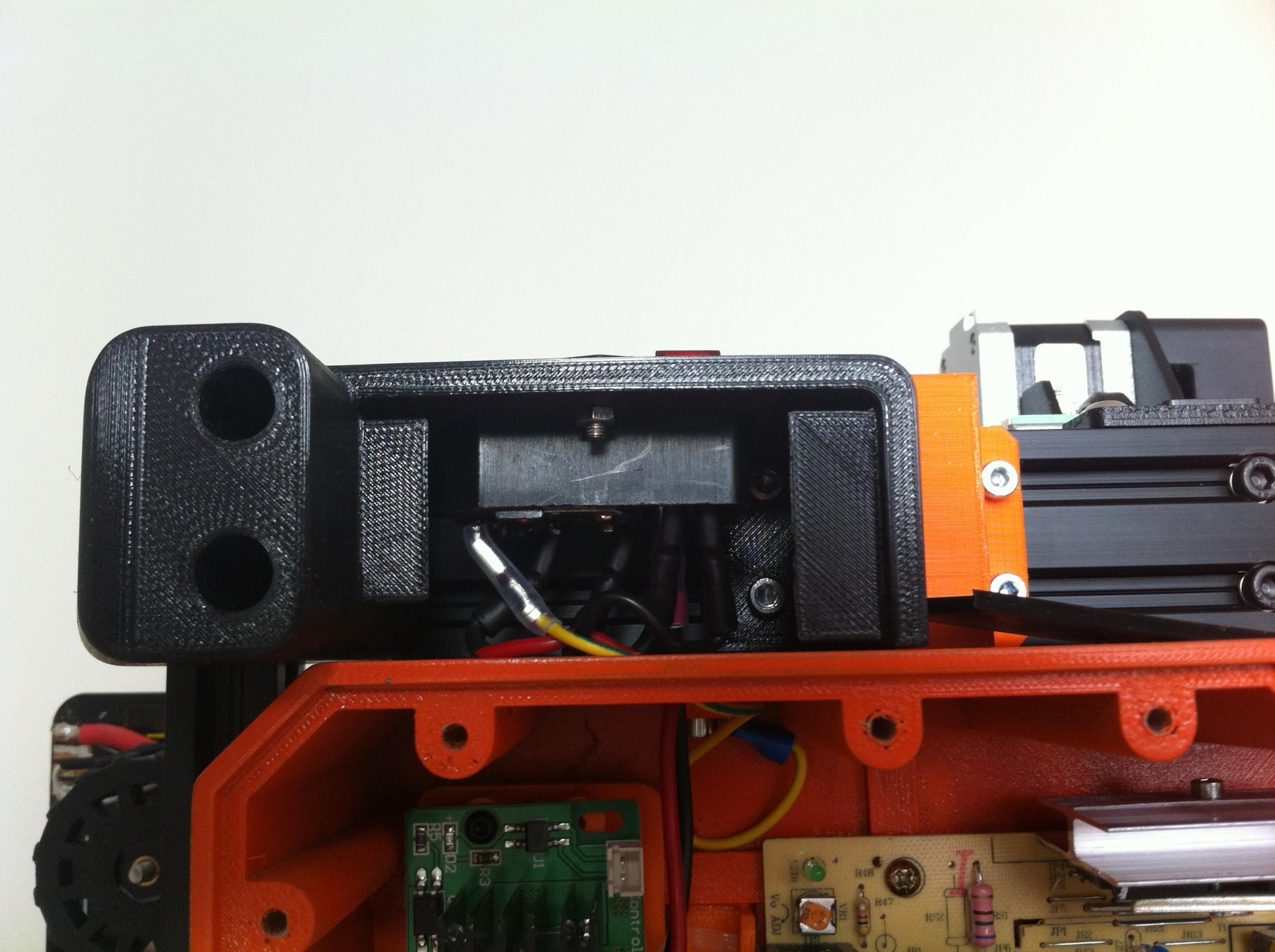

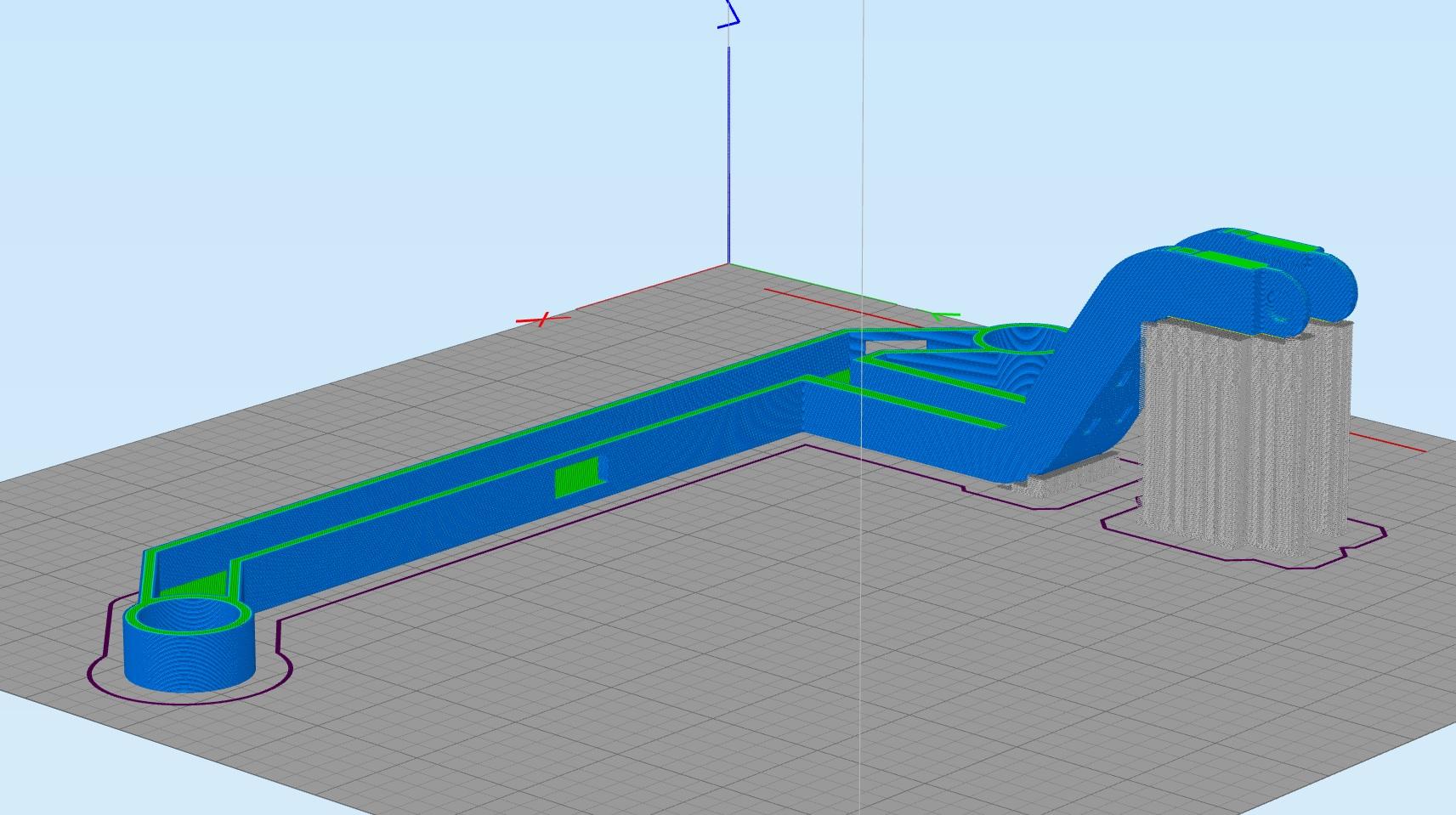

razor Posté(e) Juin 22, 2018 Auteur Partager Posté(e) Juin 22, 2018 test fait hier et en soufflerie et ben c est top et je pense même que c est le mieux , je vais commandé des filtres 120 , je me suis pris pas mal la tete avec le système chaîne y , j en suis a ma quatrième tentative du poussoir bed y et en cours de print . j espère que c est la bonne. 1 Lien vers le commentaire Partager sur d’autres sites More sharing options...
razor Posté(e) Juin 22, 2018 Auteur Partager Posté(e) Juin 22, 2018 y aura deux modèles pour le poussoir y , un fixé sur la taule par 4 vis laissera libre les roulettes et l autre qui viens se mettre en dessous des roulettes se sera au choix , mais la meilleurs option est le fixe . Lien vers le commentaire Partager sur d’autres sites More sharing options...

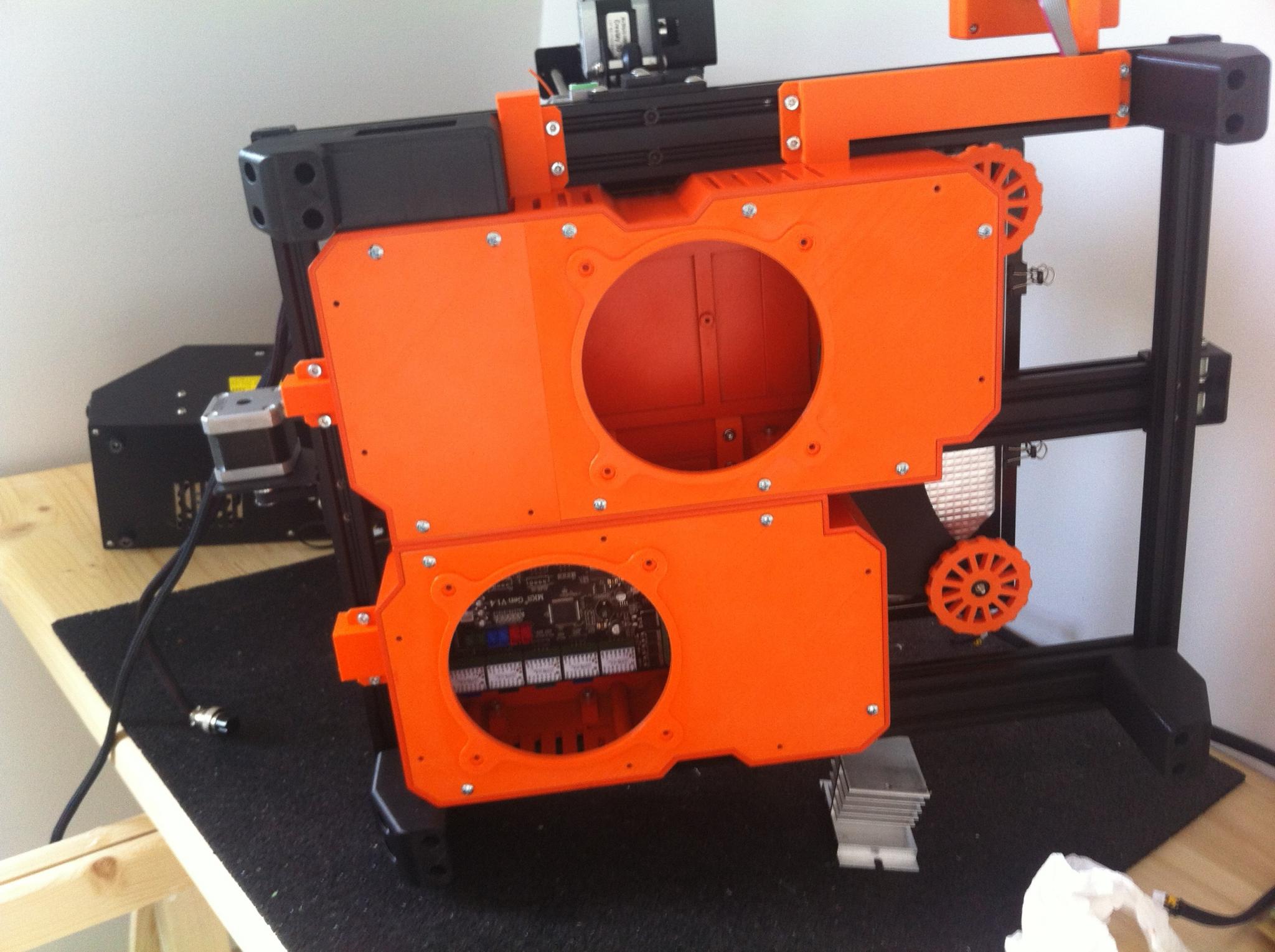

ShagoY Posté(e) Juin 22, 2018 Partager Posté(e) Juin 22, 2018 (modifié) Il y a 9 heures, razor a dit : test fait hier et en soufflerie et ben c est top et je pense même que c est le mieux , je vais commandé des filtres 120 , je me suis pris pas mal la tete avec le système chaîne y , j en suis a ma quatrième tentative du poussoir bed y et en cours de print . j espère que c est la bonne. Coucou Razor "Soufflerie" et "apporte" de l'air, c'est un peu la même chose ^^, tu es donc bien en "aspiration" (=/= "expiration") Tu as une sonde thermique ? Car a la vue des petites "aérations latérales", je me demande si cela ne serait pas mieux de se mettre en expiration... L'idée est que l'air chaud ne stagne pas dans le boîtier Maintenant ça doit être du chipotage mais ça serait sympa de voir Modifié (le) Juin 22, 2018 par ShagoY Lien vers le commentaire Partager sur d’autres sites More sharing options...

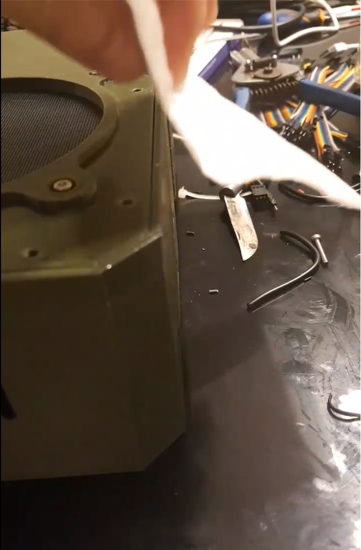

razor Posté(e) Juin 23, 2018 Auteur Partager Posté(e) Juin 23, 2018 au départ mon idée étais en extraction , après test se sera l'inverse . les ventillos prendrons air du bas et l injecte ds le caisson . et la circulation air est optimal . air sort de tout les cotés. sans compter que dans cette façon de faire suffit de mettre deux filtres aux ventillos et intérieure et les sorties reste propre . test papier cul . 1 1 Lien vers le commentaire Partager sur d’autres sites More sharing options...

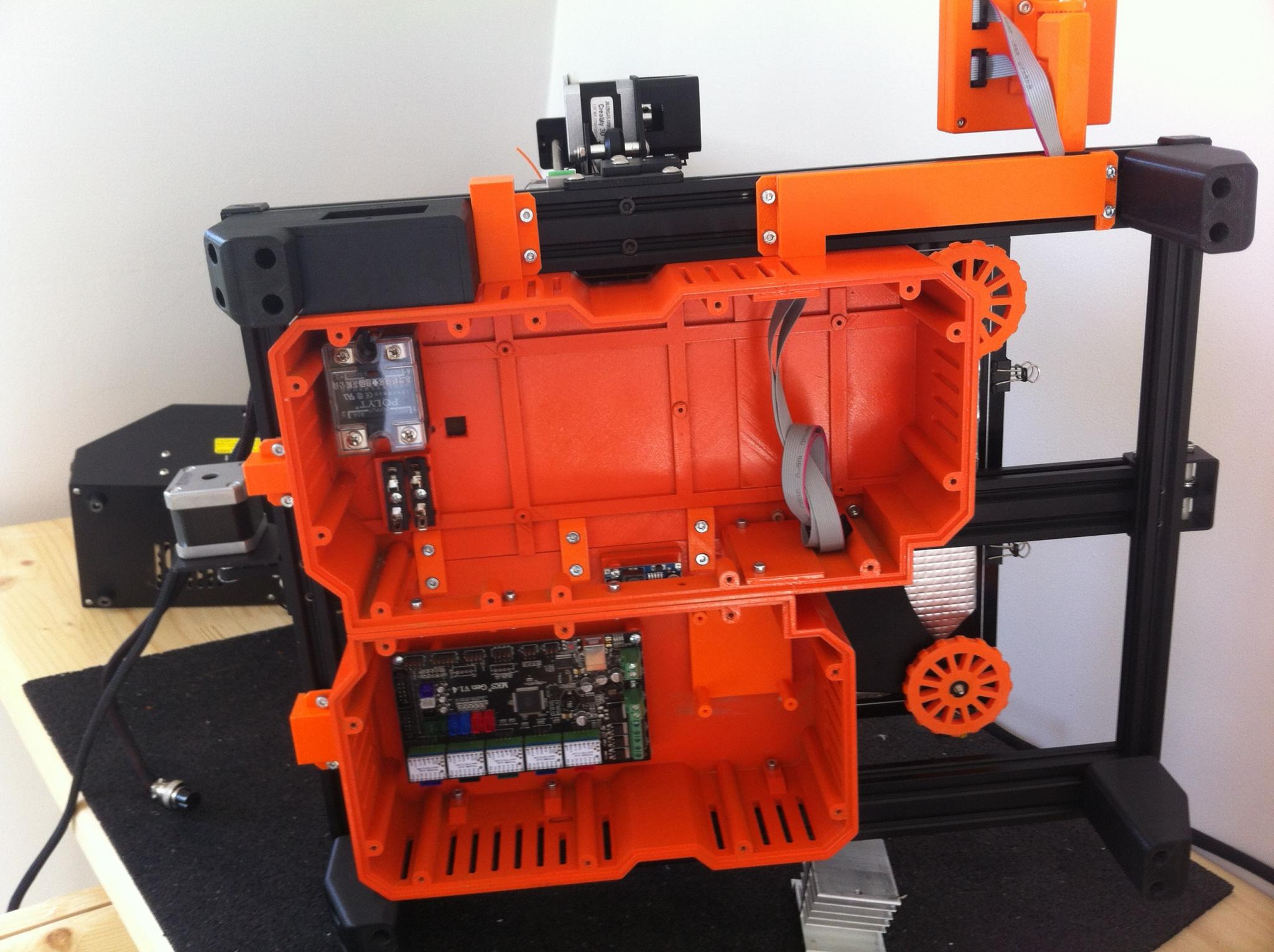

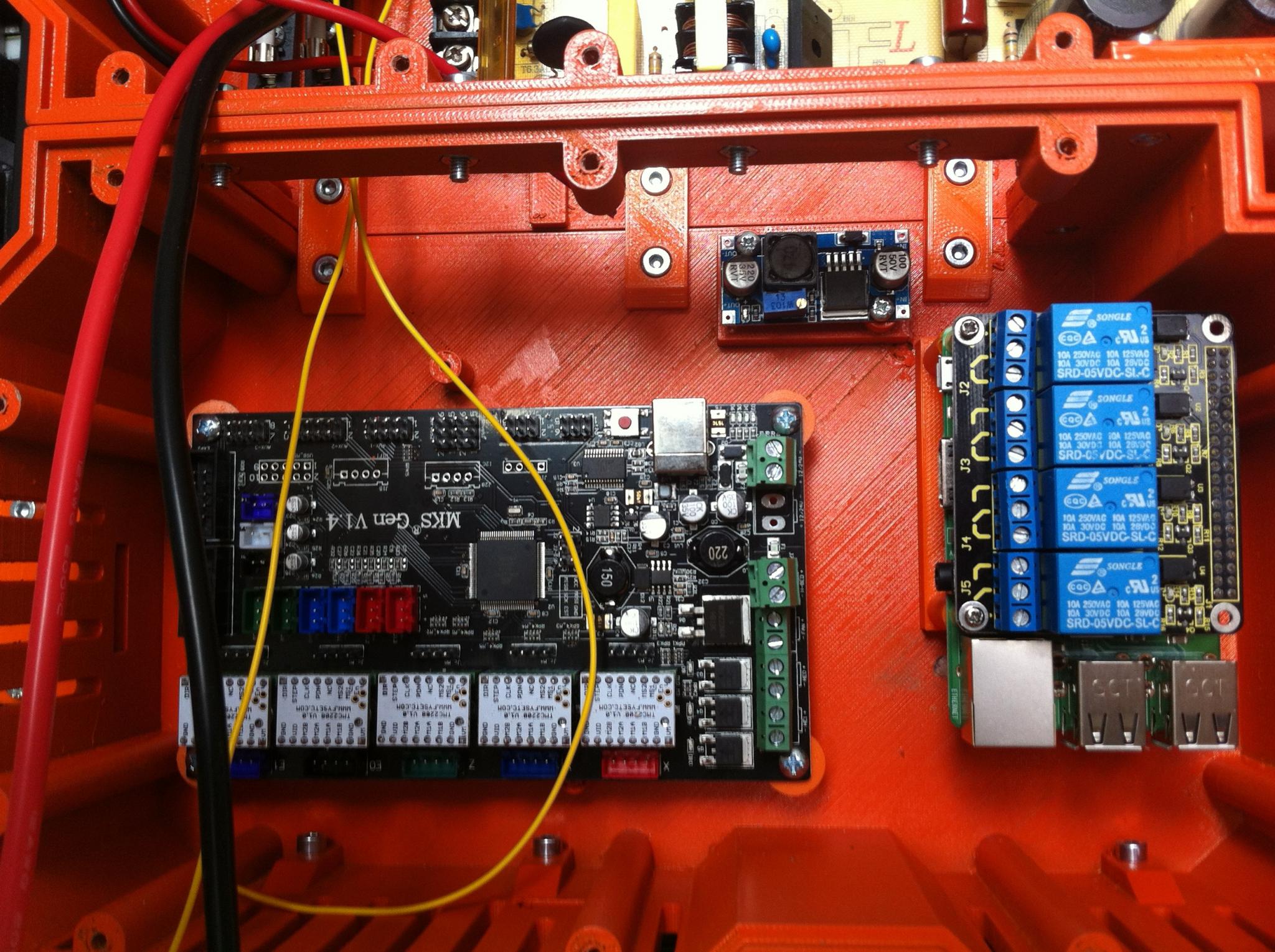

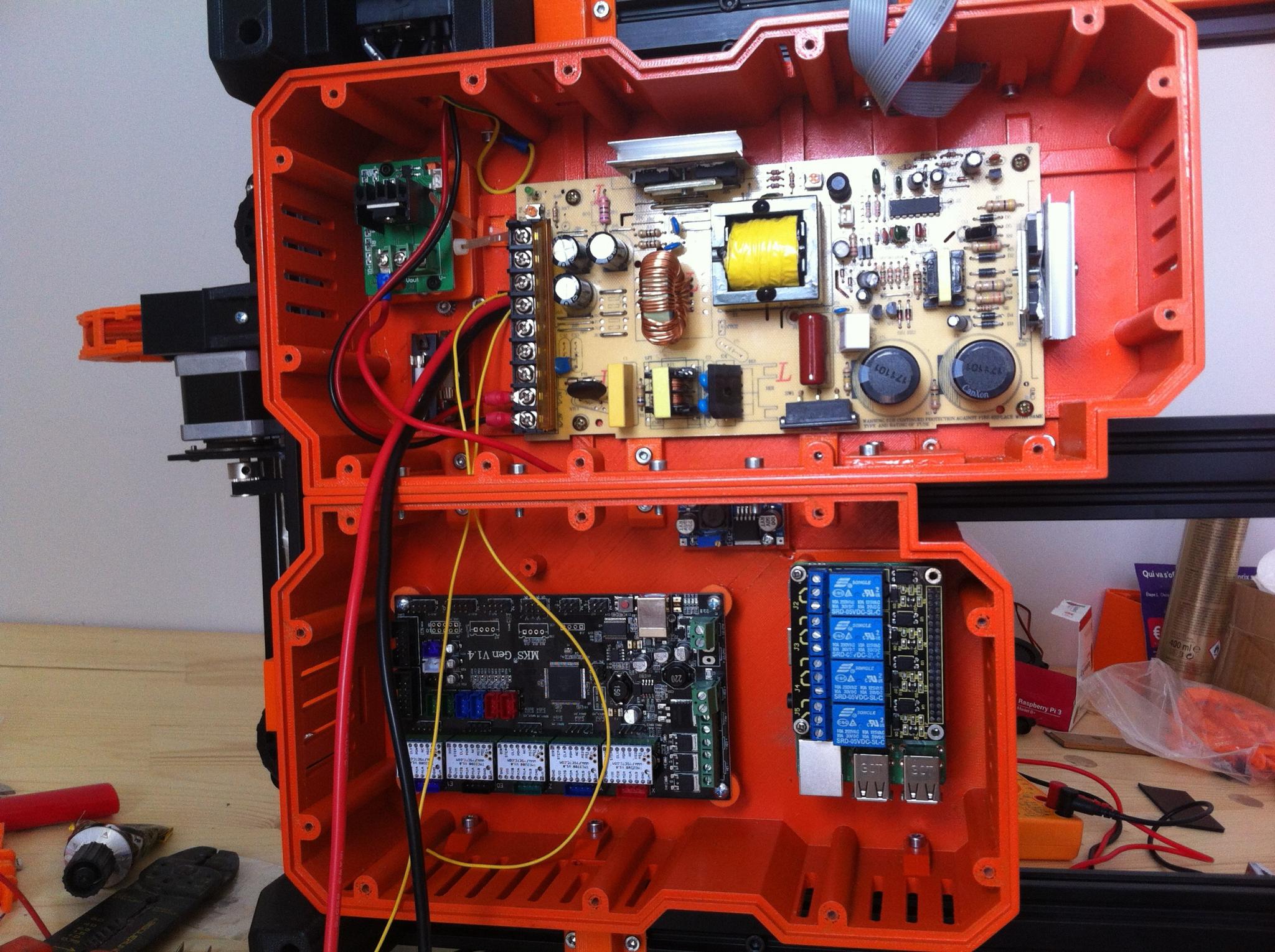

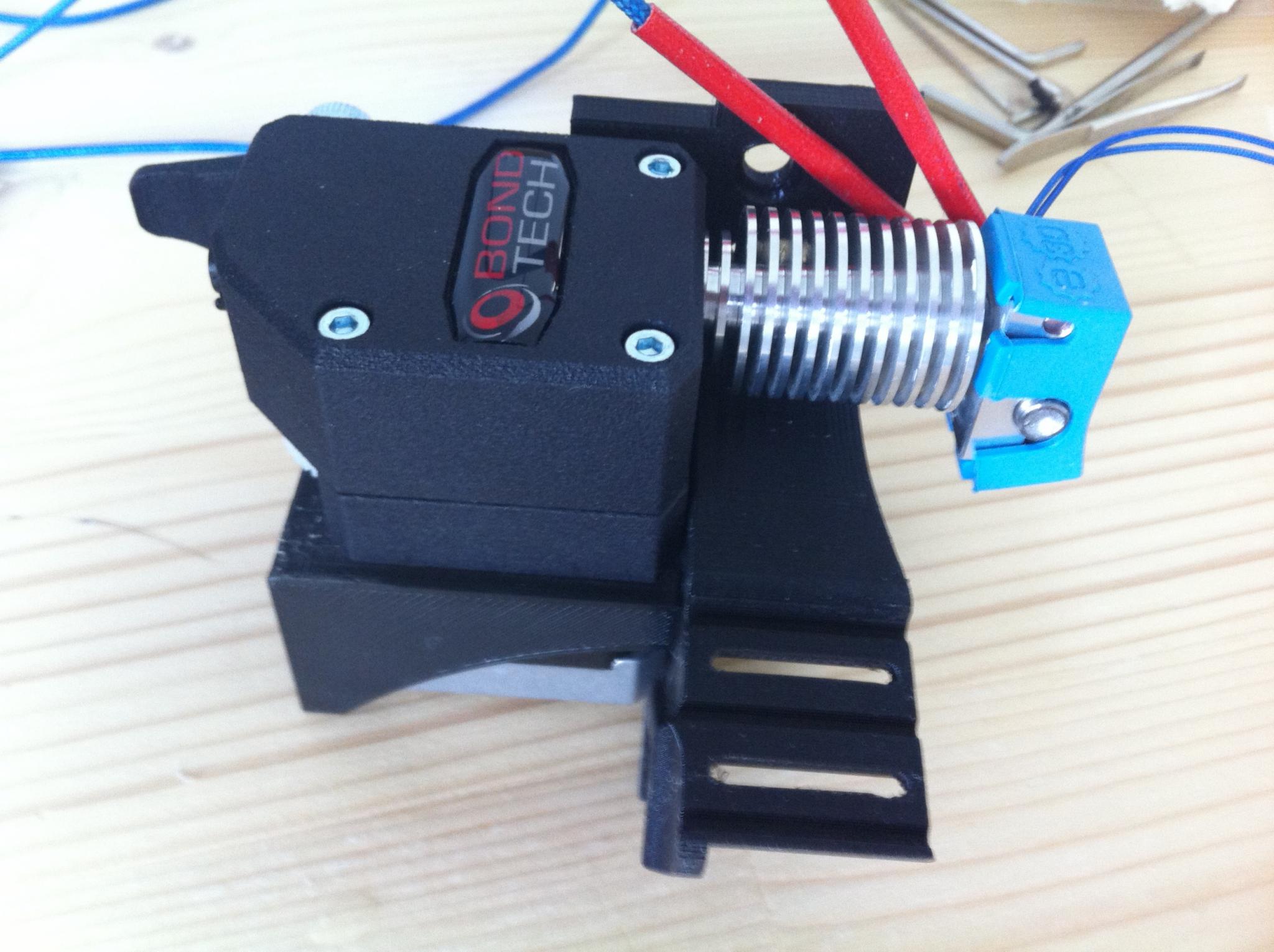

razor Posté(e) Juin 24, 2018 Auteur Partager Posté(e) Juin 24, 2018 aller jour du montage 1 Lien vers le commentaire Partager sur d’autres sites More sharing options...
Lubudik Posté(e) Juin 24, 2018 Partager Posté(e) Juin 24, 2018 @razor, chouette le BondTech, hein ? Les fichiers,... les fichiers,... les fichiers,... 1 Lien vers le commentaire Partager sur d’autres sites More sharing options...
David590 Posté(e) Juin 25, 2018 Partager Posté(e) Juin 25, 2018 Super projet ! Penses tu que je puisse l'adapter pour ma cr-10 s5 ? Lien vers le commentaire Partager sur d’autres sites More sharing options...
razor Posté(e) Juin 26, 2018 Auteur Partager Posté(e) Juin 26, 2018 Il y a 16 heures, David590 a dit : Super projet ! Penses tu que je puisse l'adapter pour ma cr-10 s5 ? non , c est pas possible , les boîtiers et les points encrages sont pour une cr10 s3 ou cr10s s3 et a mon avi tout type de clone cr10 pour peu qu il y a bien 320 mm écart interne entre les deux profils ext . Te reste a investir dans une s3 ou de modéliser Lien vers le commentaire Partager sur d’autres sites More sharing options...
