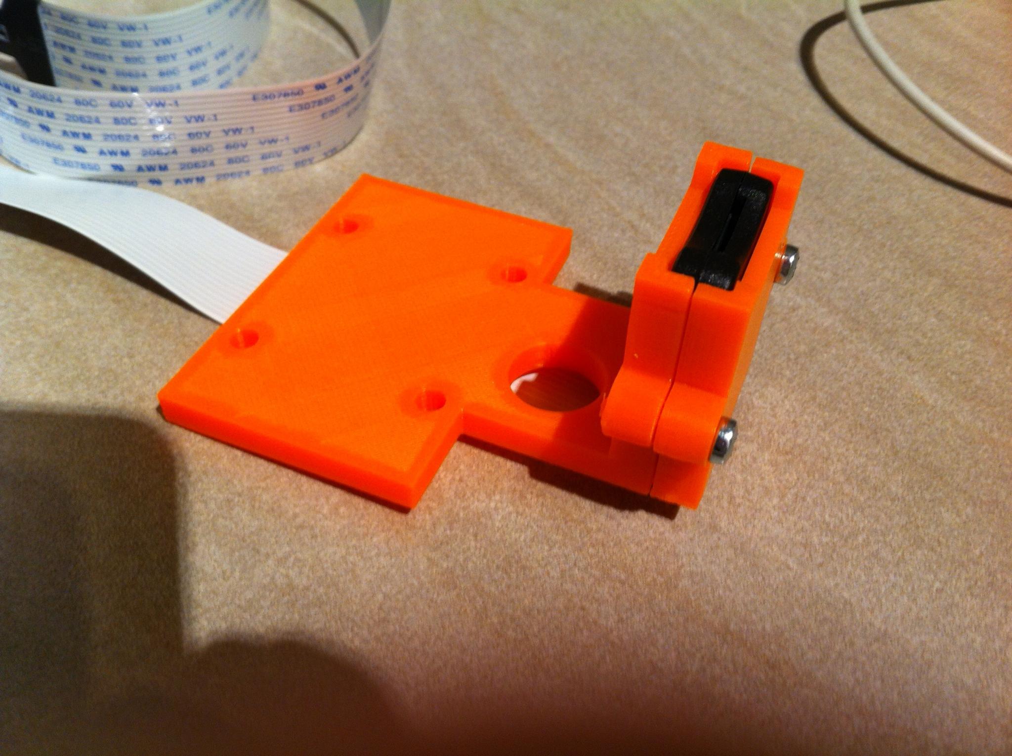

cool ,  je suis en mode attente que tnt se décide envoyer mes connecteurs nema,  commandé 3x la même commande et payé  avec retour amazon code barre erreur .  Dé que j ai  mes connecteurs , je fini le câblage .   y a déjà une machine  qui tourne avec cette transformation depuis deux jours🙂  et une troisième prête a être monté ce wk .  une fois ma machine terminé niveau câblage  je print le z , j attend  que les deux autres finalisent aussi leurs machines  et je termine le pdf .  C est énormément de boulot , je travaille de concert avec deux autres pour que tout soit optimalisé et que se soit fonctionnel pour tous . Le montage pour instant  n a posé aucun souci .

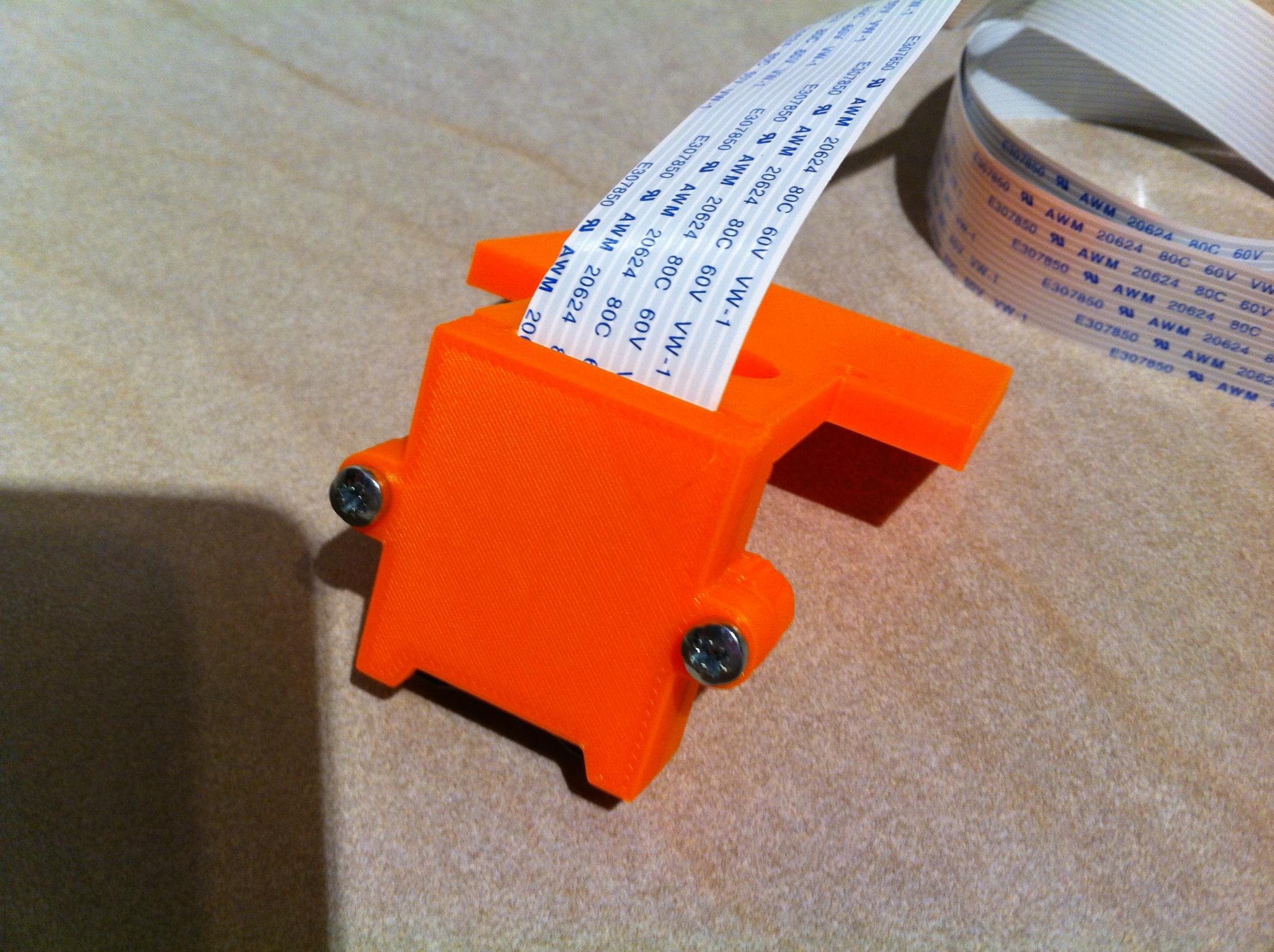

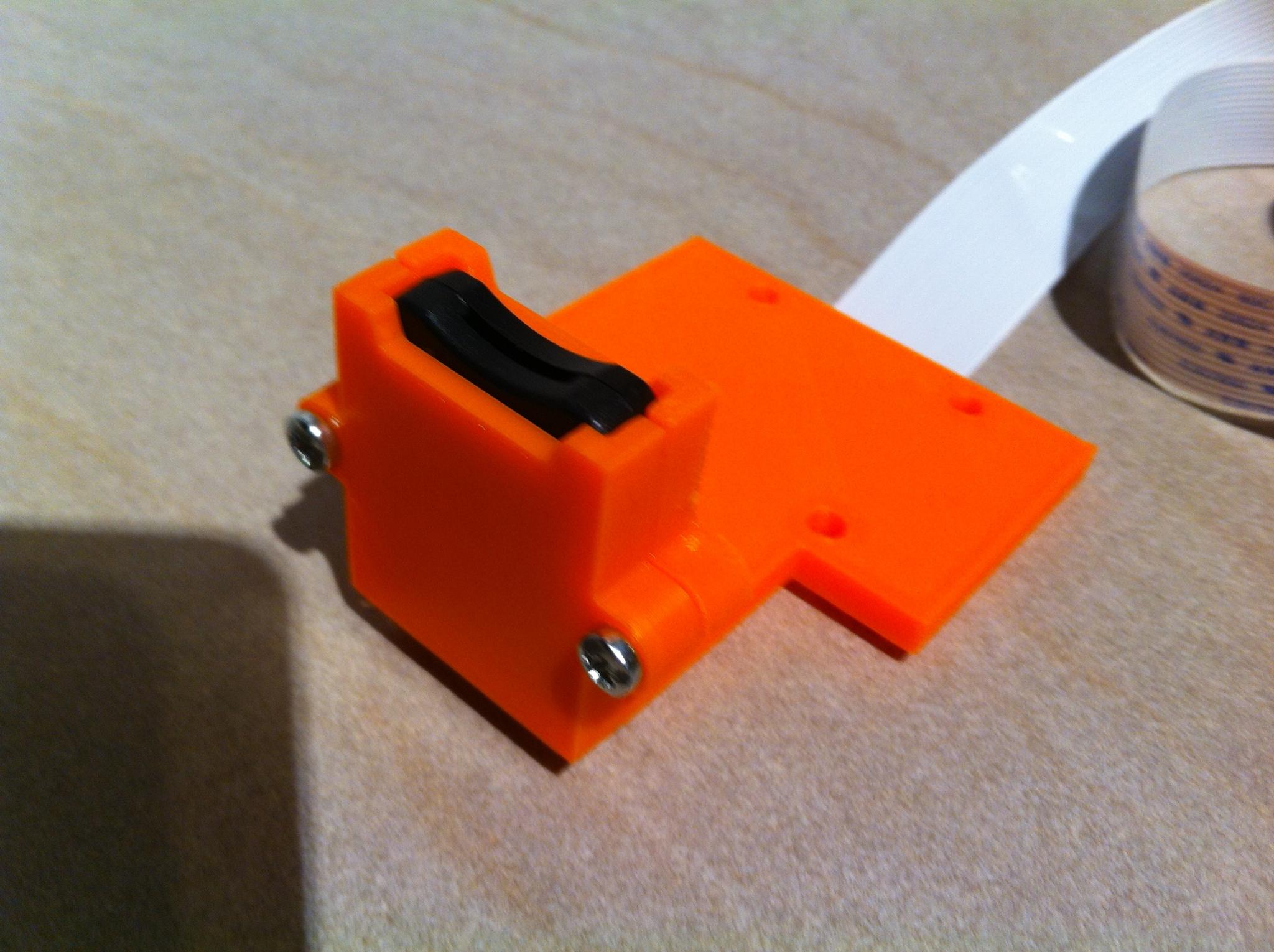

rien ne t oblige  a rajouter de l'électronique   🙂  tu peux utiliser  celle origine   . y aura juste  certains câbles a changer (bed ,câble nema) , une partie peux servir  et d autres seront a  refaire .  Achat de câble ecran 1m , cable micro sd  plus de  60cm .  un cable bed 12 awg silicone souple pour bed 12v,  et du cable pour tous ce qui concerne la hotend .

oui  il avance  bien  et les deux autres aussi ,  je finalise le Z qui a mon gout est trop light ,  faut bien comprendre  qu il y a 4 mois  ,je ne connaissais rien aux imprimantes 3d , je parle du fond , j ai du  avaler ces derniers deux mois toute une série de chose le flasch, octoprint et module , vref , bltouch réglage ect et modéliser , concevoir et en plus gérer deux personnes qui beta test . Alors oui c est du boulot  et c est long  pour avoir un résultat . une fois que les trois machines seront terminées , j en ai pas terminé , me restera a faire un pdf pour le montage en français et en anglais. Sans pdf   se sera assez compliqué avec presque  50 stl  vu qu il est hybride pour 3 pour cr10-cr10s -mk gen  😉  en plus j attend ma nappe écran depuis 1 mois , j ai du commander mes fournitures au fur et a mesure quand ca vs  de chine c est long .
